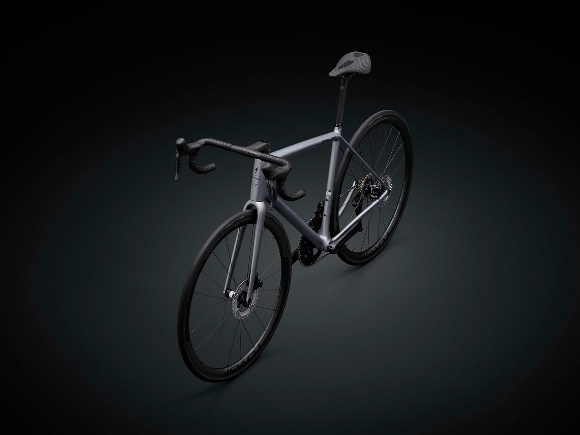

Das Specialized Aethos 2 bleibt mit sub 6 kg  im Olymp des Leichtbaus.
# Das Specialized Aethos 2 bleibt mit sub 6 kg im Olymp des Leichtbaus. – Aber es erweitert seine Fähigkeiten mit mehr Reifenfreiheit und sieht nun so clean aus, wie es sich viele wünschten.

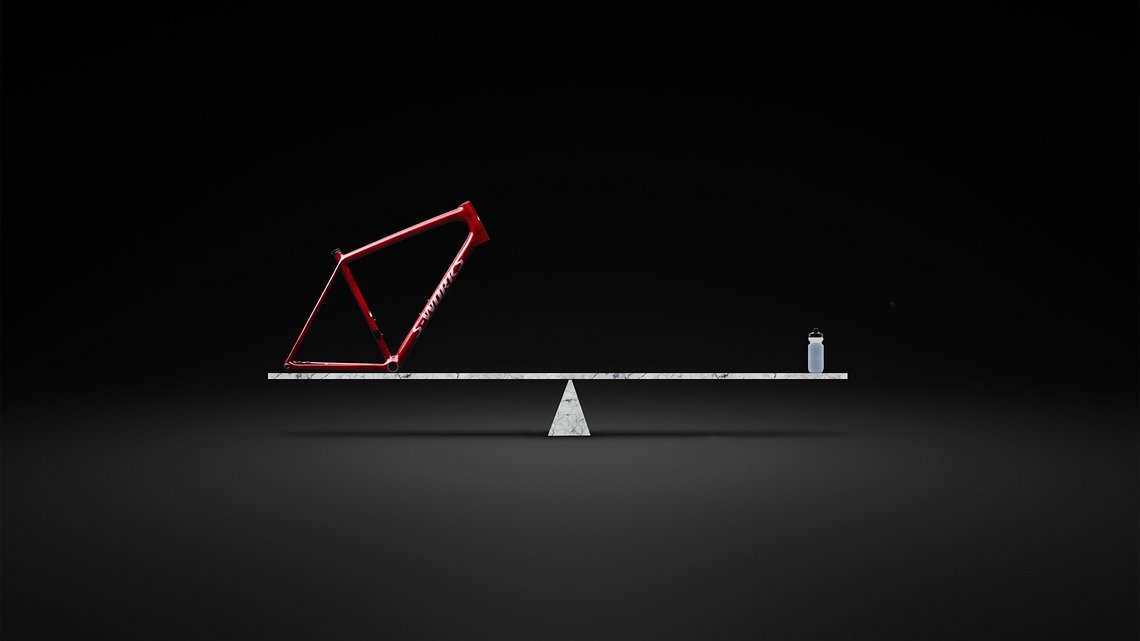

Der Rahmen wiegt so viel wie eine volle 0,5 Liter Trinkflasche.

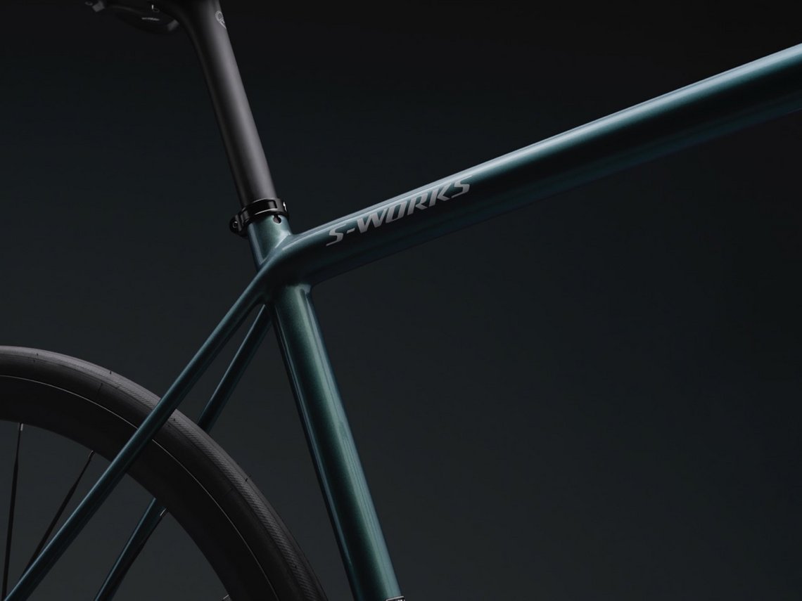

Bei 595 g soll der S-Works-Rahmen in 56 an der Waage liegen.
# Bei 595 g soll der S-Works-Rahmen in 56 an der Waage liegen.

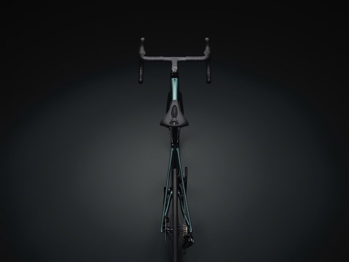

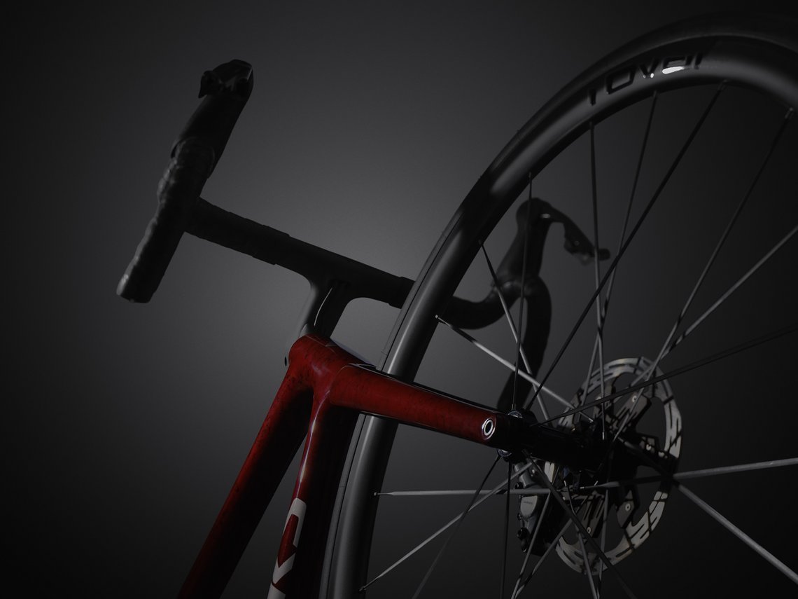

Die Leitungen laufen verdeckt ins Steuerrohr.
# Die Leitungen laufen verdeckt ins Steuerrohr. – Das neue Roval Alpinist Cockpit II spart ebenfalls einige Gramm gegenüber der vorherigen Vorbau-Lenker-Kombi.

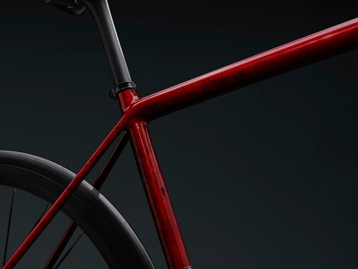

Der S-Works Rahmen wiegt so viel wie eine volle 0,5 Liter Trinkflasche.
# Der S-Works Rahmen wiegt so viel wie eine volle 0,5 Liter Trinkflasche.

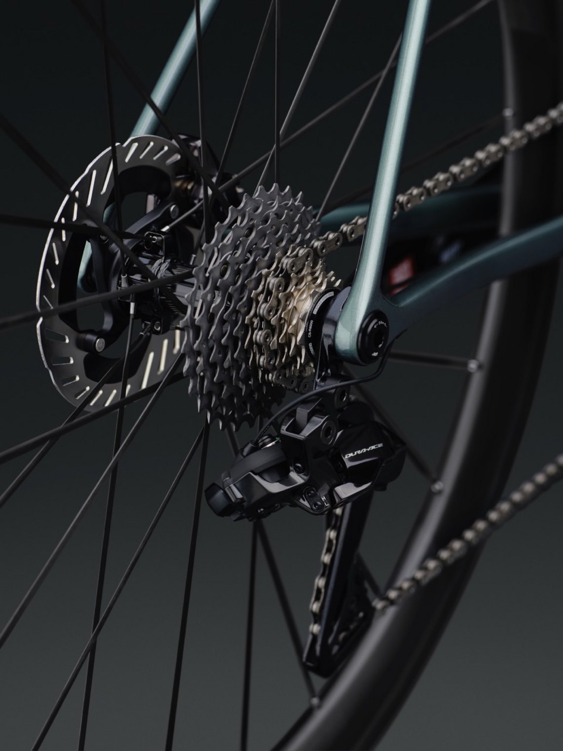

Eine UDH  Schaltwerksaufnahme ist selbstverständlich.
# Eine UDH Schaltwerksaufnahme ist selbstverständlich. – Am eigenen UDH-Schaltauge sparte Specialized noch einmal 2 g ein.

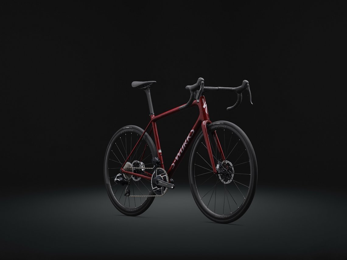

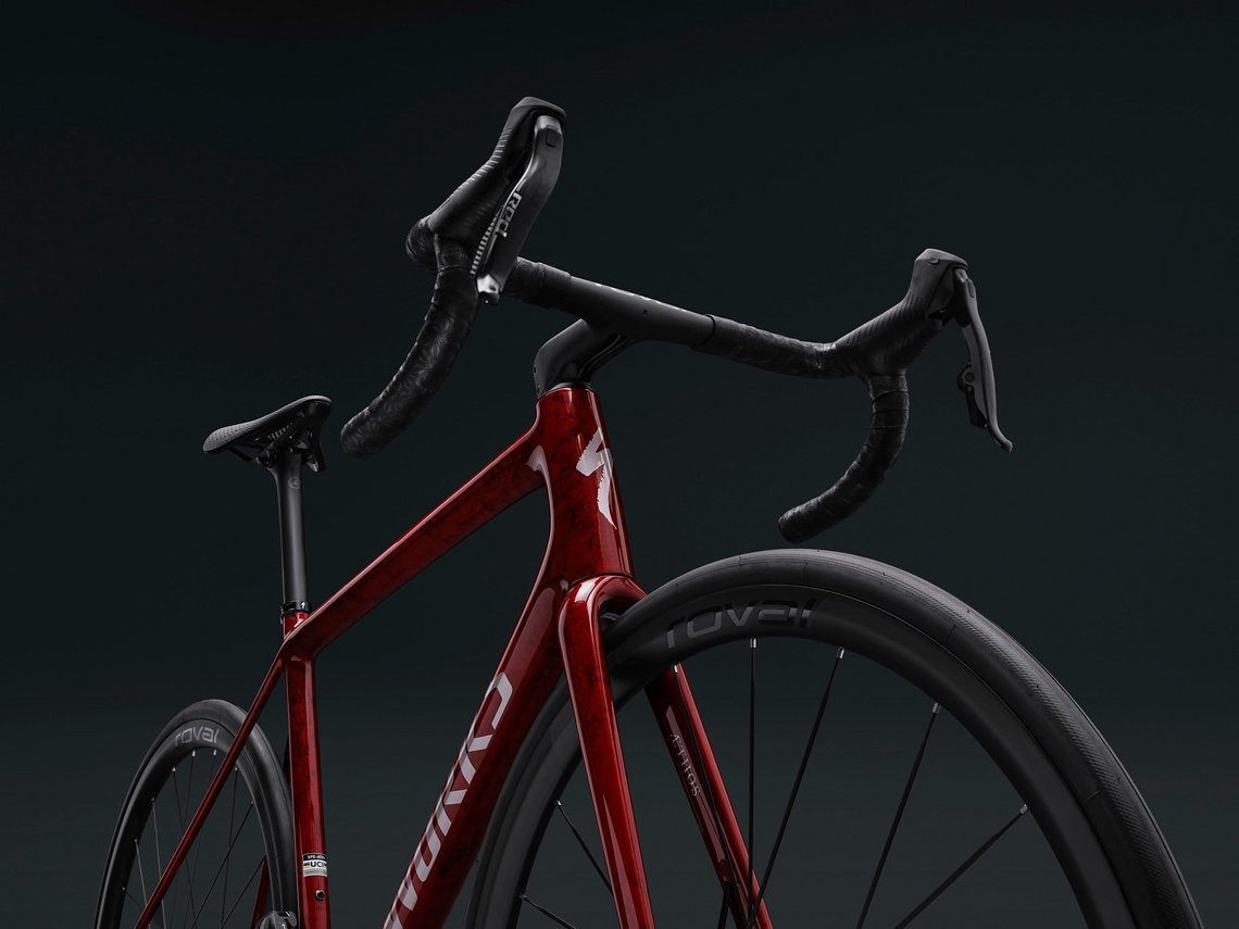

Specialized S-Works Aethos 2 Red AXS.
# Specialized S-Works Aethos 2 Red AXS. – Das 5,95 kg leichte Top-Modell kostet 13.499 €.

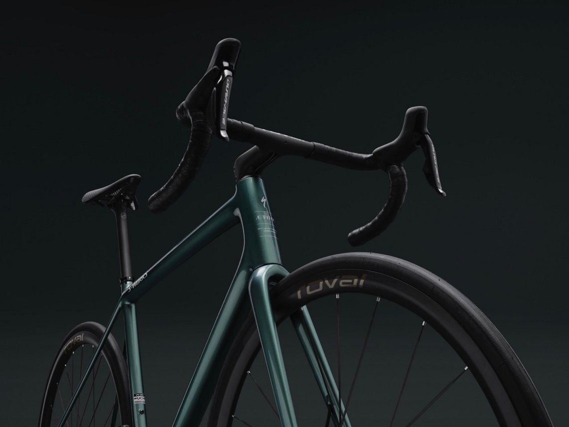

Specialized Aethos 2 Pro Ultegra Di2.
# Specialized Aethos 2 Pro Ultegra Di2. – Es hat den „nur“ 705 g leichten Fact 10r-Rahmen und kostet 8.499 €.

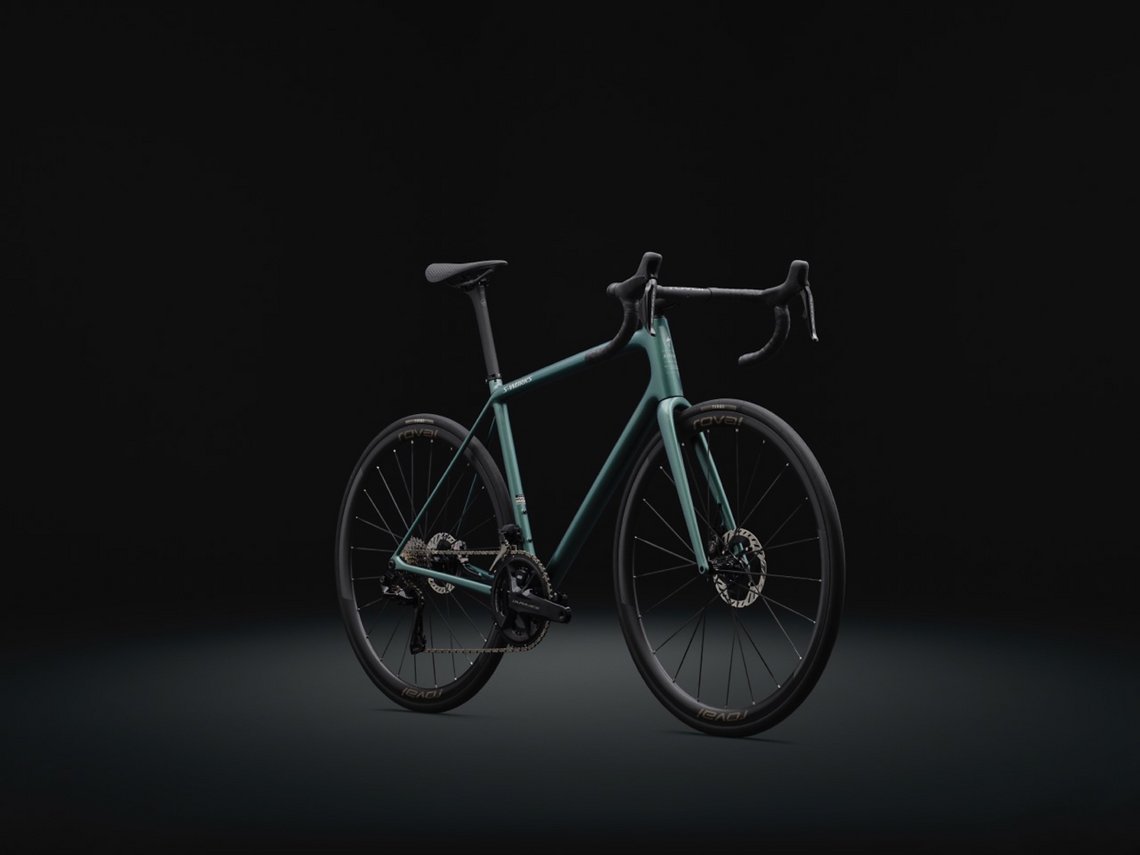

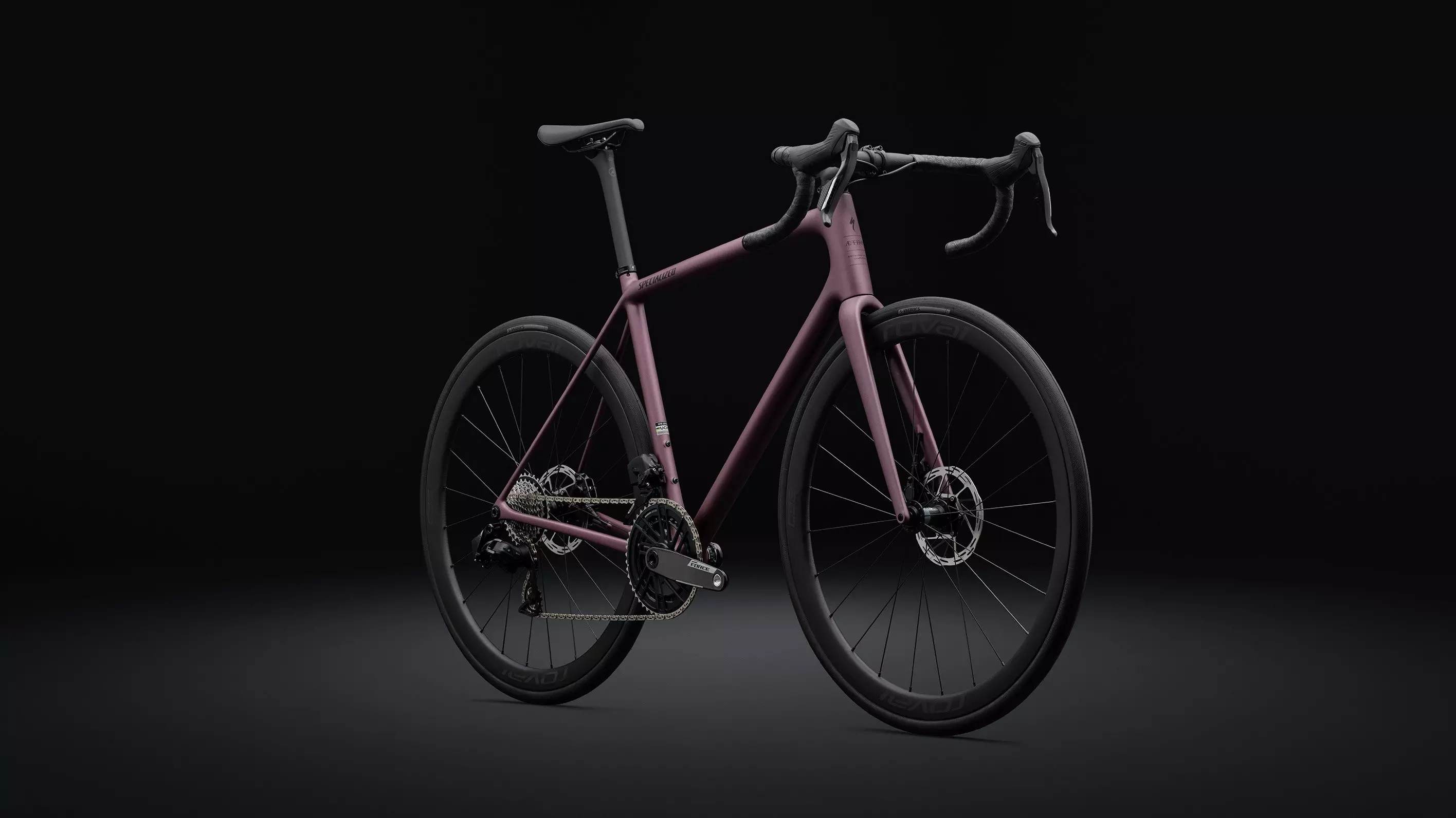

Auch in dieser Farbe ist das Aethos 2 Pro mit Ultegra Di2 zu haben.
# Auch in dieser Farbe ist das Aethos 2 Pro mit Ultegra Di2 zu haben. – Das Gewicht soll immer noch unter 6,8 kg liegen.

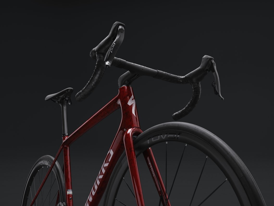

Der Lenkwinkel wurde minimal abgeflacht.
# Der Lenkwinkel wurde minimal abgeflacht. – Eine Anpassung ans Abfahren und die gestiegenen Allroad-Möglichkeiten.

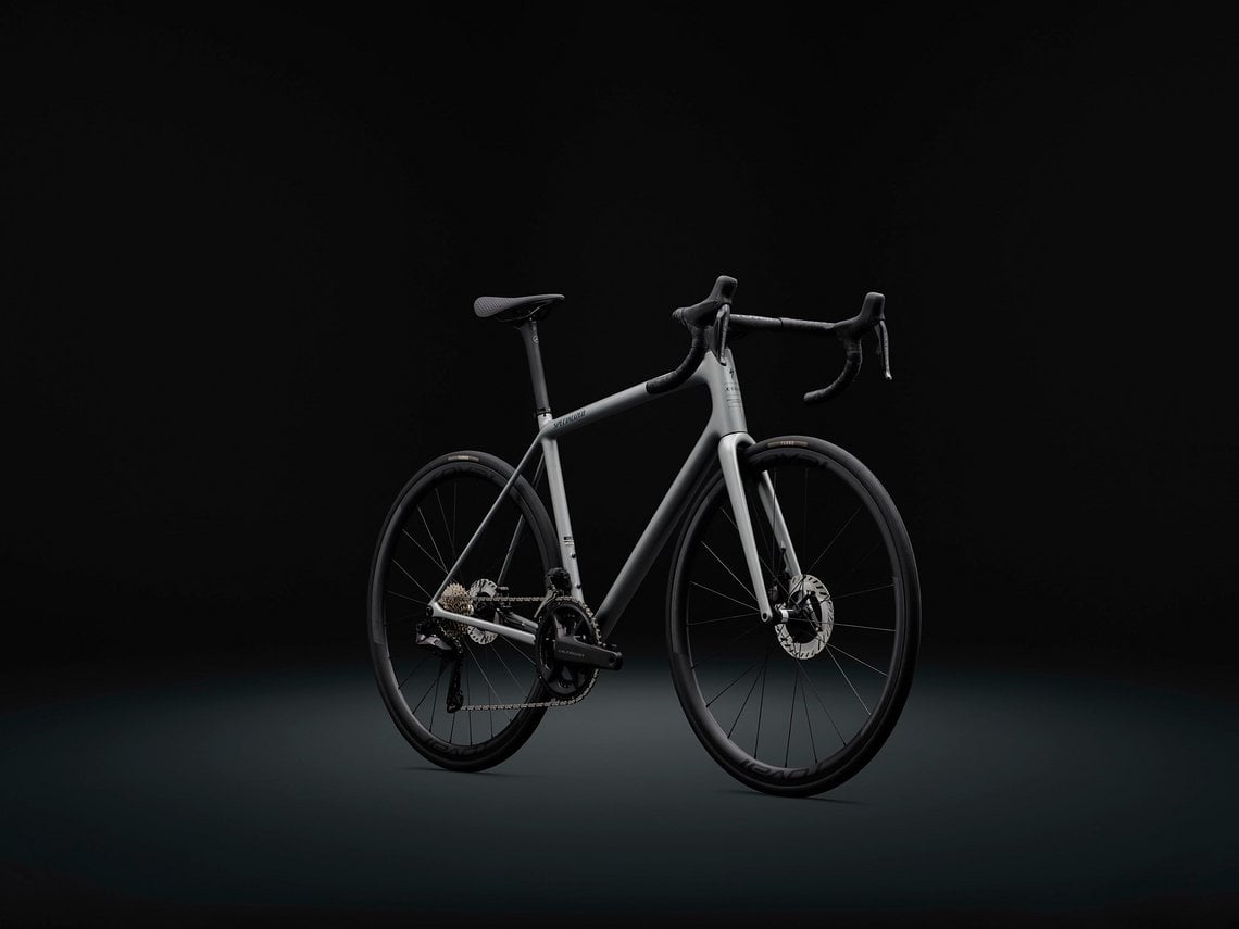

  4. Auf der deutsche Speci-Seite ist ein Expert(?)-Modell abgebildet, da es so nicht auf der Seite zu finden ist:[Bild]
  5. Ja, ist ein Expert. Gibt es in dieser Farbe (Satin Quartz Metallic) in den USA.
