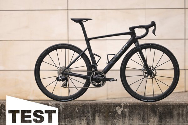

Scott Addict RC 2025 im Test – 5,84 kg im Topmodell
Mit 5,84 kg an der Waage setzt das Scott Addict RC Ultimate neue Maßstäbe – dieses extrem niedrige Gewicht gibt es nur bei der Top-Version mit SRAM Red Gruppe und Syncros Capital SL Laufrädern für 12.999 €.
Im November 2024 stellte Scott das neue Addict RC vor – „außer dem Namen ist alles neu“, mit dem erklärten Ziel, das leichteste Serienrennrad der Welt zu bauen. Möglich macht das eine neue Carbon-Fertigung mit herausziehbaren Kunststoffkernen: Die Rohr-Innenseiten bleiben glatt, das vordere Rahmendreieck entsteht aus einem Stück, erstmals auch die Gabel. Die Wandstärken liegen teils bei nur 0,6 mm. Ergebnis: 597 g Rahmengewicht in Größe M (unlackiert, gewogen) und 270 g für die Gabel. Das Rahmenset ist 300 g leichter als der Vorgänger, dazu nennt Scott 12 Watt weniger Luftwiderstand bei 45 km/h und 36 % mehr Komfort.
Neu sind außerdem eine servicefreundliche Sattelstützenklemmung mit eingeklebtem Carbon-Insert (T25), ein Minitool im linken Lenkerende und das einteilige Syncros-IC-R100-SL-Cockpit. Die Reifenfreiheit beträgt 34 mm, gefahren werden ab Werk 29 bzw. 30 mm. Nur elektronische Schaltungen sind möglich, der Umwerferhalter ist nicht abnehmbar.
  • Addict RC Ultimate: HMX SL, SRAM Red AXS mit Powermeter, Syncros Capital SL 40 (1.170 g Laufradsatz), Schwalbe Aerothan 29C – 5,9 kg – 12.999 €
  • Addict RC Pro: HMX, Shimano Dura-Ace Di2, Syncros Capital 1.0S – 6,5 kg – 8.699 €
  • Addict RC 10: HMX, Shimano Ultegra Di2, IC-R100-SL-Cockpit – 7,1 kg – 6.699 €
  • Addict RC 20: HMX, Ultegra Di2, zweiteiliges Cockpit – 7,4 kg – 5.999 €
  • Addict RC 30: HMX, Shimano 105 Di2, Alu-Cockpit – 7,7 kg – 4.999 €
Unser Testrad Addict RC Ultimate wog in Größe M lackiert 5,84 kg. Fazit: „Scott stellt nun eine völlig neue Benchmark auf und präsentiert ein Serienbike für 13.000 Euro mit einem sensationellen Gesamtgewicht unter 5,9 kg. […] Ein Meilenstein in der Entwicklung moderner Rennräder.“ Stärken: extrem niedriges Gewicht, keine Leichtbau-Einschränkungen, absolut racetauglich. Einschränkungen laut unserem Test: Das Addict RC ist nicht auffallend komfortabel abgestimmt – es fühlt sich „eher trocken und präzise als weich oder sänftenartig an“ – und die geringen rotierenden Massen machen es bei Böen spürbar windempfindlich. „Hardcore Aero-Fans finden schnellere Bikes in der gleichen Preisklasse.“

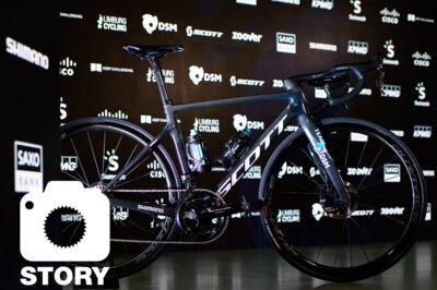

Die Vorgängergeneration haben wir nicht getestet, sie taucht bei uns nur als Profi-Rad auf: bei Annemiek van Vleuten 2020 und beim Team DSM 2021. Deren Topmodell kostete 13.999 € – das aktuelle Ultimate ist also günstiger als sein Vorgänger.
