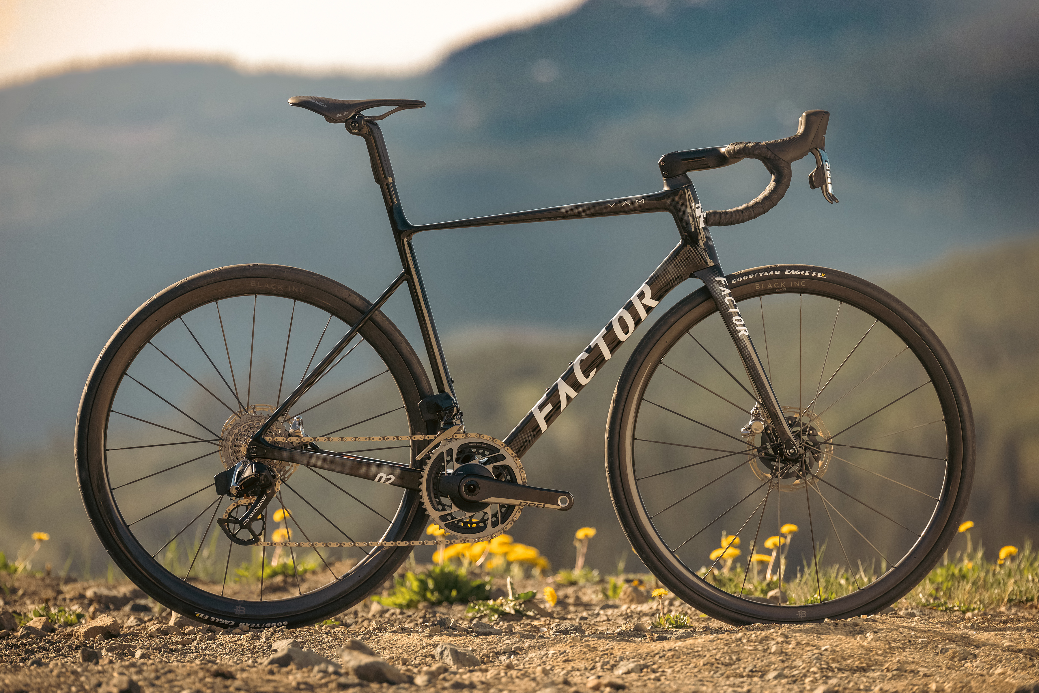

Das Factor O2 VAM ist das Leichtbau-Rennrad des britischen Herstellers Factor – ein Kletterrad, das mit der 2023 vorgestellten Generation zusätzlich aerodynamisch überarbeitet wurde. Factor gibt den Rahmen mit 730 g und das Komplettrad mit ab 6,2 kg an, beides für Größe 54; eine eigene Wägung gibt es bei uns nicht, alle Gewichts- und Aero-Werte auf dieser Seite sind Herstellerangaben. In den Rahmen passen Reifen bis 32 mm, ausgelegt ist er auf 28 mm. Zum Marktstart reichten die Preise von 9.499 € für die günstigsten Komplettaufbauten bis 11.699 € für das Topmodell, das Rahmenset kostete 6.049 €.
Einen eigenen Test des O2 VAM haben wir nicht gefahren – weder einen ersten Test noch einen Dauertest, und in einem Vergleichstest war das Rad bei uns ebenfalls nie. Unsere Quellen sind die Vorstellung der aktuellen Generation von Juli 2023, ein News-Artikel zu den Factor-Teambikes der Saison 2020 und unsere Marktübersicht Die leichtesten Rennräder 2025. Zum Namen: Factor führt die Leichtbau-Linie durchgehend mit dem Zusatz VAM, und genau diese Modelle behandelt diese Seite – ein Rad namens Factor O2 ohne den Zusatz taucht in unseren Artikeln nur am Rande auf und hat bei uns weder eine eigene Modellseite noch einen eigenen Artikel. Im Portfolio der Marke steht neben dem O2 VAM das Aero-Rennrad Ostro, dessen VAM-Version dem O2 VAM laut Factor im Fahrverhalten weitgehend entsprechen soll, sowie das ONE als zweites Aero-Modell.
- Einsatzbereich: Leichtbau-Rennrad für die Berge, seit 2023 zusätzlich aerodynamisch optimiert – Factor positioniert es als Competition-Bike, nicht als reines Gramm-Projekt
- Rahmenmaterial: Carbon; Factor spricht vom „Einsatz der besten Carbonqualitäten“, nennt aber keine Materialbezeichnung
- Reifenfreiheit: 32 mm, optimiert für 28 mm breite Reifen
- Rahmengrößen: sieben – 45 | 49 | 52 | 54 | 56 | 58 | 61
- Gewicht (Herstellerangabe): Rahmen 730 g und Komplettrad ab 6,2 kg in Größe 54 laut Vorstellung 2023; in unserer Leichtbau-Übersicht von 2025 stehen 700 g und 6,4 kg, ebenfalls als Herstellerangabe. Ein von uns gewogenes Gewicht existiert nicht.
- Besonderheiten: integrierte Sattelstütze mit aufgestecktem Sattelhalter, einteiliges Cockpit, vollintegrierte Leitungsführung, Laufradsatz Black Inc 28/33 mit 1.146 g serienmäßig
- Schaltgruppen: zum Marktstart ausschließlich elektronische Gruppen von Shimano und SRAM
- Preis (UVP): Komplettbikes 9.499 € bis 11.699 €, Rahmenset 6.049 €, Rahmenset mit Black Inc 28/33 8.599 € (Stand Vorstellung 2023)
