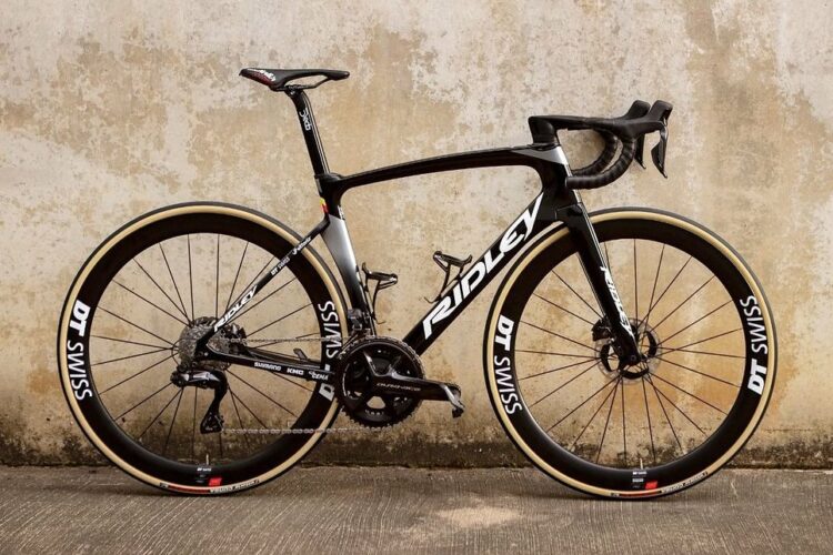

Ridley Noah Fast 3.0 ab 2025 – die aktuelle Generation
Das Noah Fast 3.0 haben wir im Januar 2025 vorgestellt. Zentrale Zahl ist der Aero-Gewinn: „Rund 8,5 Watt weniger Tretleistung soll das Noah Fast bei 50 km/h im Vergleich zum Vorgänger erfordern.“ Gemessen hat das Ridley im eigenen Windkanal im „Bike Valley“ gegen die Vorjahresversion – eine Herstellerangabe, keine unabhängige Messung. Möglich wurden die Rohrformen durch die großzügigere UCI-Regel mit 8 cm Rohrtiefe und 16 cm Steuerrohrfläche; das überdimensionierte Unterrohr führt die Luft um die Trinkflaschen, Vorbild war die Zeitfahrmaschine Dean Fast. Das Steuerrohr soll rund 10 % steifer sein als beim Falcn RS.
Der Sitzwinkel wird steiler, das Tretlager abgesenkt – die Sitzposition rotiert nach vorn. Erstmals gibt es ein UDH-Schaltauge, wodurch SRAM Red AXS möglich wird; die Umwerferschelle lässt sich für 1× abnehmen. Neu ist das Carbon-Cockpit Nimbus Aero mit 360 mm an den Hoods, 400 mm im Unterlenker und fünf Vorbaulängen – ohne Spacer liegen Vorbau und Oberrohr in einer Ebene. „Bis zu 34 mm Reifenfreiheit sollen das Noah Fast auch für Klassiker wie Paris-Roubaix rüsten.“ Eine Felgenbremsversion gibt es nicht mehr.
- Rahmenset: Noah Fast, Ultra HM Carbon, BB86, 12×142 mm – 5.499 €
- Shimano Ultegra Di2 2×12: ab 8.799 €
- SRAM Force eTap AXS 2×12: ab 9.299 €
- Shimano Dura-Ace Di2 2×12: ab 11.499 €
- SRAM Red AXS mit Powermeter: ab 12.499 €
Alle Varianten teilen sich DT Swiss ARC1400 Dicut 62 mm, Vittoria Corsa Pro 700×28 TLR, Nimbus-Cockpit und Sattelstütze AER10. Ein Detail vom ersten Live-Kontakt auf der Velofollies: „Am Top-Modell gibt es einen fließenden Übergang zum Oberrohr“, an den günstigeren Modellen schließt das Steuerrohr bündig ab.
Gewogen haben wir das Rad nicht, und Ridley nennt keinen Wert: „Dass Ridley keine Angaben zum Gewicht macht, dürfte kein Zufall sein.“ Unsere Einordnung aus der Vorstellung ist Meinung, kein Testurteil: „Extreme Stack-to-Reach Werte von maximal 1,3 in der größten Rahmenhöhe machen klar, dass dieses Aero-Rennrad wirklich alles dem Streben nach Tempo unterordnet.“ Die Geometrie in M: 420 mm Reach, 541 mm Stack, 73,5° Lenkwinkel, 407 mm Kettenstreben, 1.007 mm Radstand, 70 mm Tretlagerabsenkung. Der Sitzwinkel reicht je nach Größe von 76,5° (XXS) bis 74,5° (L).
Bei Uno-X Mobility lief es zur Tour de France 2025 mit 55/44-Kettenblättern, bei Paris–Roubaix 2025 mit flachen DT Swiss GRC 1100. Zu Liège–Bastogne–Liège 2025 gab es eine Sonderlackierung im Team-7-Eleven-Design nur für dieses Rennen; die Teambikes wurden danach verkauft.
