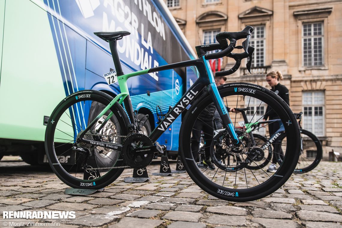

Kurz vor Schluss musste MvdP nach einem Reifen-Defekt auf seinen Ersatz-Renner wechseln.
Das Rad von Tim Merlier ist unschwer zu erkennen

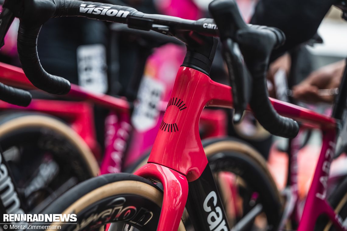

Unterschiede gabs je nach Fahrer bei den Cockpits: Teils wurde eine integrierte Lenker-Vorbau-Einheit verwendet …
parisroubaix-tech-m-efcannondale-92303

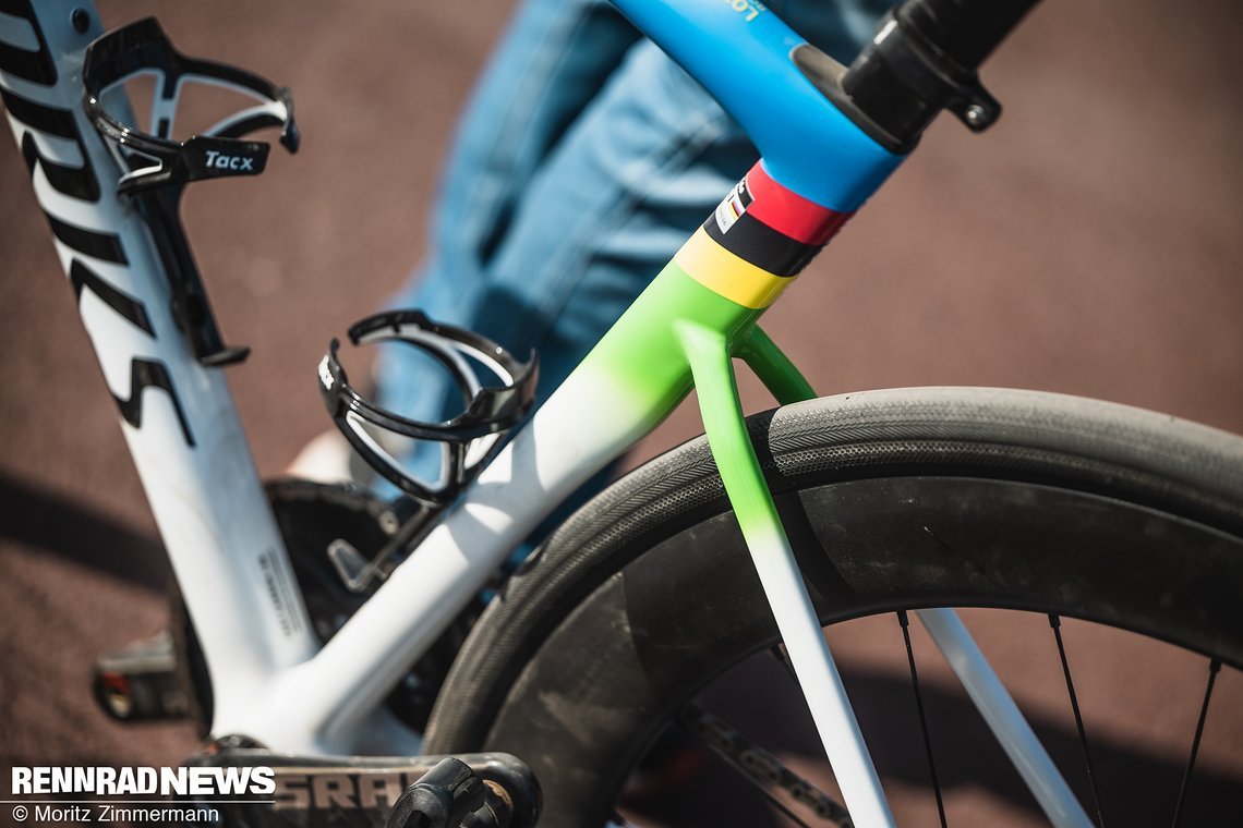

Allerdings hat man im Fahrerlager nicht durchgehend die Aero-Renner des jeweiligen Sponsors gesehen. So war das Männer-Team von Visma Lease a bike beispielsweise auf dem Cervélo Soloist unterwegs – inklusive Gravaa-System, um den Luftdruck in den Reifen während der Fahrt anpassen zu können. Stichwort Reifen: Je dicker, desto besser, jedenfalls bis zu einem gewissen Punkt. 32 mm und Reifendrücke von knapp über 3 bar scheinen in diesem Jahr der Schlüssel zum Erfolg gewesen zu sein (3 bar am Rennrad, das hätte mal jemand vor 10 Jahren sagen sollen, der Setzer).

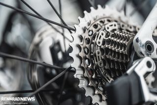

Bei den Antrieben waren die Meinungen wohl gespalten, denn 1x-Kettenblätter waren ungefähr genauso häufig vertreten wie 2x-Schaltungen. Das hängt wohl in erster Linie mit den Antriebs-Sponsoren zusammen: Während von SRAM unterstützte Profis praktisch durchgehend mit 1x-Kettenblatt und Kettenführung gefahren sind, waren Shimano-Fahrer fast ausschließlich auf 2x-Setups mit Umwerfer unterwegs. Der Umwerfer dürfte aber viel eher als Schutz für die Kette gedient haben; auf dem kleinen Blatt dürfte man wohl nur in absoluten Ausnahmefällen unterwegs gewesen sein.
Große Kettenblätter in 1x-Ausführung mit Kettenführung waren bei Paris Roubaix 2025 an der Tagesordnung
# Große Kettenblätter in 1x-Ausführung mit Kettenführung waren bei Paris Roubaix 2025 an der Tagesordnung – jedenfalls bei allen SRAM-gesponserten Teams.

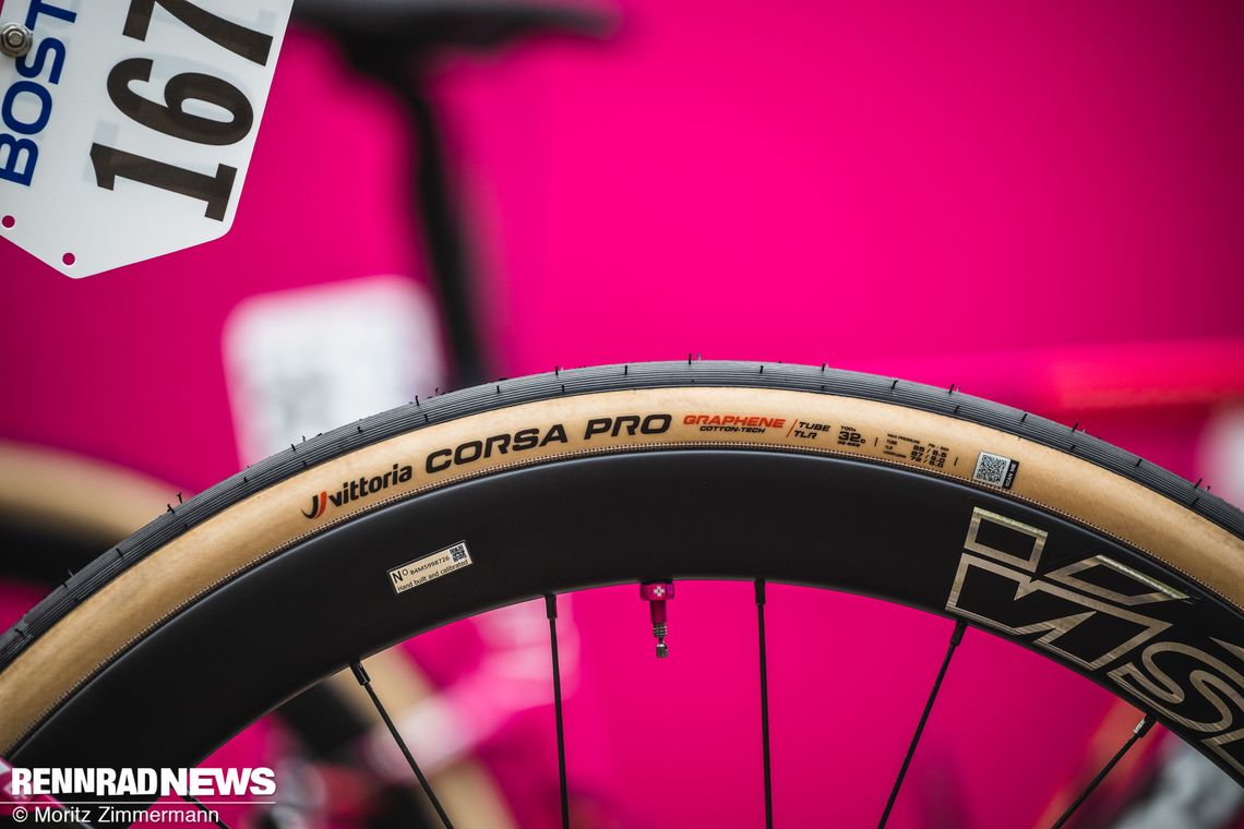

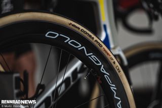

Davon abgesehen spielt der Komfort bei Paris Roubaix eine entscheidende Rolle. Dick gewickelte Lenkerbänder, die oft bis nach ganz weit innen zum Vorbau gereicht haben, waren keine Seltenheit – dazu hat man den ein oder anderen Lenker mit speziellem Flare erspähen können. Und nicht wenige Profis haben zusätzliche Schalt-Taster auf der Innenseite des Oberlenkers befestigt, um in eben jenem auf den Pavé-Sektoren im Notfall noch schalten zu können.
Über den Sinn und Unsinn von Reifen-Inserts konnte man sich hingegen vortrefflich streiten. Quintessenz: Durchaus praktisch im Worst Case, um es noch zum Laufrad-Wechsel zu schaffen, aber eigentlich auch überflüssig, weil man dann ohnehin abgehängt keine Chance mehr hat. Wir wünschen viel Spaß beim Rundgang durch die Boxengasse von Paris Roubaix 2025!

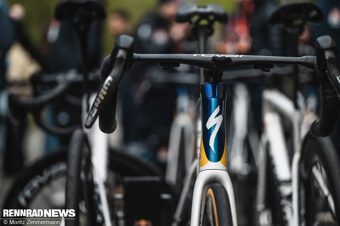

Das Bike der Wahl von Red Bull Bora Hansgrohe war erwartungsgemäß das Specialized Tarmac SL8 in Team-Lackierung. Unterschiede gab’s hinsichtlich der Cockpit-Wahl – teilweise waren die Teamfahrer auf zweiteiligen Cockpits unterwegs, teilweise aber auch integrierten Lösungen. Einigkeit herrschte hingegen beim Antrieb: 1x mit Kettenführung hat man an allen Bikes des Rennstalls gesehen.
Interessant ist, dass das Specialized S-Works Roubaix – einst als Competition-Rennrad speziell für den Kopfsteinklassiker gestartet – von diesem WorldTeam nicht eingesetzt wird.
Die Räder von Red Bull Bora Hansgrohe sind immer wieder eine Augenweide
# Die Räder von Red Bull Bora Hansgrohe sind immer wieder eine Augenweide – beim Kopfstein-Klassiker hat das Team auf das Tarmac SL8 gesetzt.

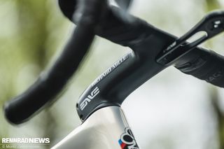

# Unterschiede gabs je nach Fahrer bei den Cockpits: Teils wurde eine integrierte Lenker-Vorbau-Einheit verwendet …
… und teilweise auch eine zweigeteilte Lösung.
# … und teilweise auch eine zweigeteilte Lösung.

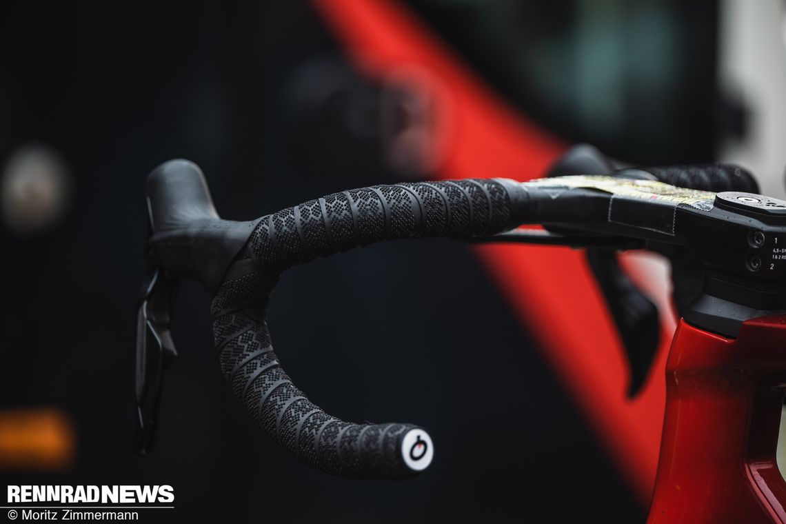

Der Ire Rory Townsend hat das Lenkerband an seinem Arbeitsgerät wie viele andere Fahrer auch breit und dick wickeln lassen.
# Der Ire Rory Townsend hat das Lenkerband an seinem Arbeitsgerät wie viele andere Fahrer auch breit und dick wickeln lassen.

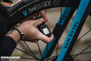

Vertrauen ist gut, Kontrolle ist besser: Im Vorfeld wurde jedes einzelne Bike von den Rennkommissaren überprüft, damit alles den Regeln und Vorgaben entspricht.
# Vertrauen ist gut, Kontrolle ist besser: Im Vorfeld wurde jedes einzelne Bike von den Rennkommissaren überprüft, damit alles den Regeln und Vorgaben entspricht.

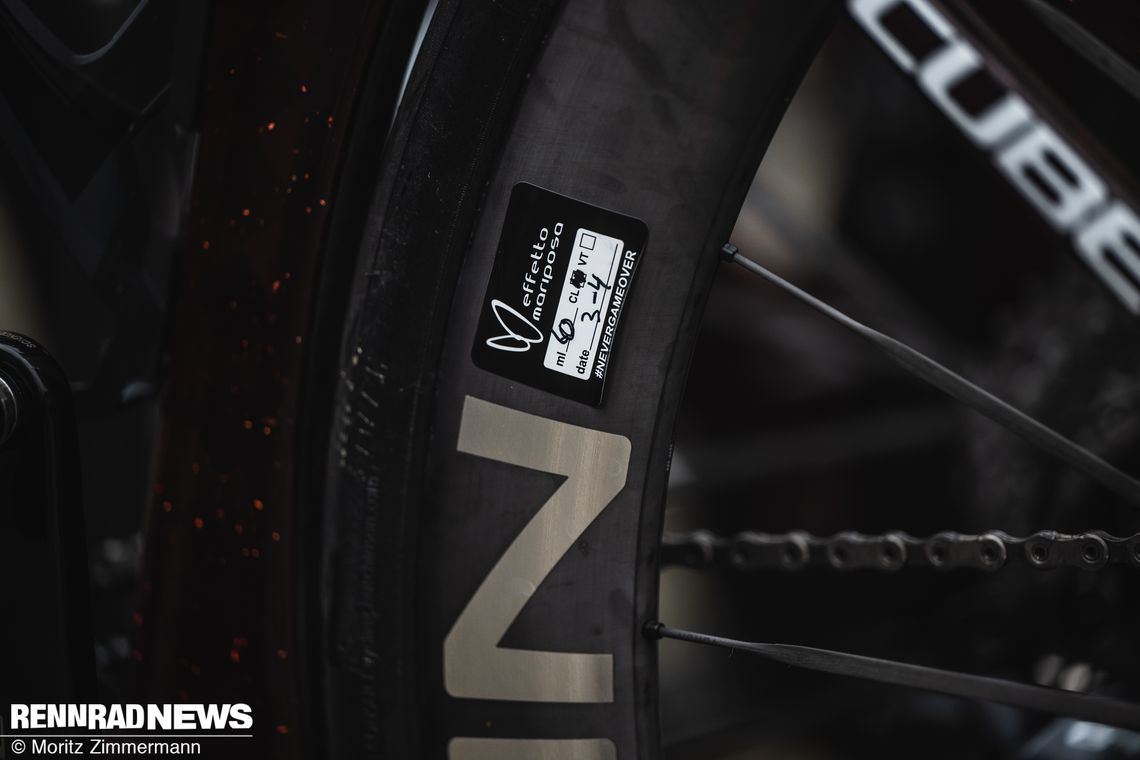

… und kleine Aufkleber verraten, wann das letzte Mal die Tubeless-Milch nachgefüllt worden ist.
# … und kleine Aufkleber verraten, wann das letzte Mal die Tubeless-Milch nachgefüllt worden ist.

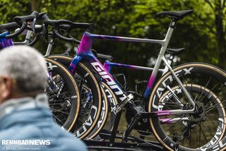

Giant Propel – Jayco AlUla
Eines der auffälligsten Teams ist mit Sicherheit Jayco AlUla, was neben den Outfits auch am extrem schicken Giant Propel liegt. Wir lassen die Bilder für sich sprechen …
Das Giant Propel von Jayco AlUla ist definitiv eines der auffälligsten Arbeitsgeräte im Rennzirkus.

Die 32 mm breiten Vittoria Corsa Pro-Reifen sind auf Reserve 42|49-Laufrädern montiert und tubeless aufgebaut
# Die 32 mm breiten Vittoria Corsa Pro-Reifen sind auf Reserve 42|49-Laufrädern montiert und tubeless aufgebaut – zusätzlich werden sie verklebt. Wie man das macht? Spekulationen bitte in die Kommentare!
Van Rysel RCR-F – Decathlon AG2R Mondiale Team
Erst vor kurzem hat Van Rysel den Aero-Renner RCR-F vorgestellt und ein Großteil des Decathlon AG2R-Teams hat direkt zur neuen Version gegriffen – lediglich der Australier Oscar Chamberlain war auf dem RCR unterwegs. Ein Luftdruck von 3,2 bar in den 32 mm breiten Continental GP 5000 S-Reifen sollte dabei der Schlüssel zum Erfolg sein. Je nach Fahrer haben sich außerdem die Cockpit-Setups recht deutlich voneinander unterschieden.
Aero oder nicht ganz so viel Aero? Oscar Chamberlain hat sich für das etwas gemäßigtere Van Rysel RC-R entschieden.
# Aero oder nicht ganz so viel Aero? Oscar Chamberlain hat sich für das etwas gemäßigtere Van Rysel RC-R entschieden.
Der dänische Meister Rasmus Pedersen hingegen war wie der Großteil des Teams auf dem kürzlich präsentierten Aero-Renner RCR-F unterwegs.
# Der dänische Meister Rasmus Pedersen hingegen war wie der Großteil des Teams auf dem kürzlich präsentierten Aero-Renner RCR-F unterwegs.
Die Conti GP5000S-Reifen sind auch hier mit einer 32er-Breite aufgezogen worden und mit einem Luftdruck von 3,2 bar befüllt worden.
# Die Conti GP5000S-Reifen sind auch hier mit einer 32er-Breite aufgezogen worden und mit einem Luftdruck von 3,2 bar befüllt worden.
Aero trifft auf Komfort: Das Lenkerband ist weit in die Mitte gewickelt worden.
# Aero trifft auf Komfort: Das Lenkerband ist weit in die Mitte gewickelt worden.

Die Canyon Pro-Pace T-Bar mit steilerem Vorbauwinkel ist zum Nachrüsten auch für Nicht-Profis zu haben.
# Die Canyon Pro-Pace T-Bar mit steilerem Vorbauwinkel ist zum Nachrüsten auch für Nicht-Profis zu haben.
Das Canyon-Cockpit am Rad von Rosa Klöser scheint vergleichsweise viel Flare zu haben.
# Das Canyon-Cockpit am Rad von Rosa Klöser scheint vergleichsweise viel Flare zu haben.

Für zusätzlichen Komfort auf den Pavés dürften die Gravaa-Naben gesorgt haben.
# Für zusätzlichen Komfort auf den Pavés dürften die Gravaa-Naben gesorgt haben.
Die Niederländerin ist ein 52 Zähne-Kettenblatt in Kombination mit einer 11-33-Kassette gefahren.
# Die Niederländerin ist ein 52 Zähne-Kettenblatt in Kombination mit einer 11-33-Kassette gefahren.
Dieses Lenkerband hat schon bessere Tage gesehen.
# Dieses Lenkerband hat schon bessere Tage gesehen.
