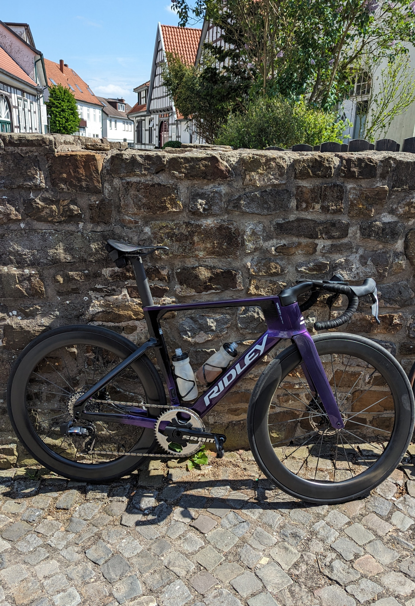

    Positive Überraschung: Es sind ein Ceramicspeed SLT Steuersatz und Innenlager verbaut.
    Schick 🙂
