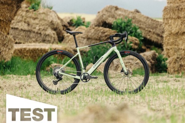

Das Orbea Terra ist das vielseitige Gravelbike der Spanier – seit der dritten Generation 2025 mit 1.040 g leichtem Carbonrahmen, Staufach im Unterrohr, 50 mm Reifenfreiheit und einem gewogenen Gewicht von 8,2 kg im Topmodell. Preise: 2.999 € bis 5.999 €. Daneben gibt es das Alu-Modell Terra H ab 1.999 € und – seit 2025 als eigenes Rad – das reinrassige Terra Race.
Orbea   Iván Arribas - 3000 x 20005
Diese Seite stützt sich auf unsere Tests des Orbea Terra 2025 und des Orbea Terra 2022 sowie auf die Vorstellungen des Terra H 2018 und des Terra H 2022. Das reine Renn-Schwestermodell hat eine eigene Seite: Orbea Terra Race.
  • Einsatzbereich: Vielseitiges Gravelbike – Schotter, Bikepacking, Alltag; für reine Gravel-Rennen verweist Orbea aufs Terra Race
  • Rahmenmaterial: Carbon (OMR): 1.040 g in Gen 3, 1.150 g in Gen 2 (Herstellerangaben, Gr. M, unlackiert); Terra H mit Aluminiumrahmen und Vollcarbongabel
  • Reifenfreiheit: 50 mm in 700c (Gen 3, im Test bis ca. 54 mm gesehen); 45 mm in 700c bzw. 50 mm in 650b (Gen 2 und Terra H)
  • Schaltgruppen: Shimano GRX 610 (1×/2×), GRX 820, GRX Di2, SRAM Rival XPLR AXS 1×13, SRAM Force XPLR AXS 1×13
  • Rahmengrößen: XS bis XXL (Carbon); Terra H in sechs Größen XXS–XL
  • Gewicht: 8,2 kg gewogen (Terra M21e Team 1x 2025, Gr. M, o. Pedale); Vorgänger 9,1 kg (2021)
  • Preis (UVP): Terra 2025 2.999 € bis 5.999 €; Terra H 2022 1.999 € bis 2.299 €
