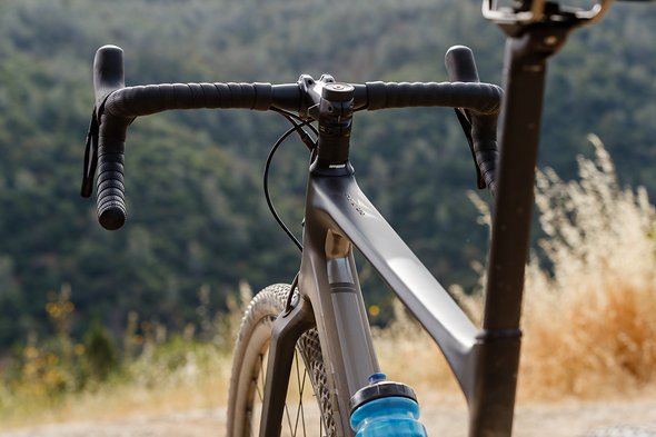

Flache, tief angesetzte Sitzstreben für mehr Komfort
# Flache, tief angesetzte Sitzstreben für mehr Komfort
Abgeflachtes Sitzrohr für viel Reifenfreiheit
# Abgeflachtes Sitzrohr für viel Reifenfreiheit

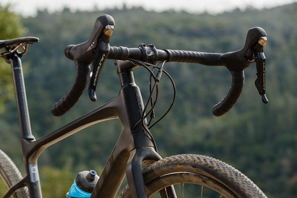

D-Fuse Carbon Lenker
# D-Fuse Carbon Lenker – Laut Giant mit 10 Prozent mehr „Druck“- oder Abwärts-Komfort und 20 Prozent mehr „Zug“-oder Aufwärts-Steifigkeit

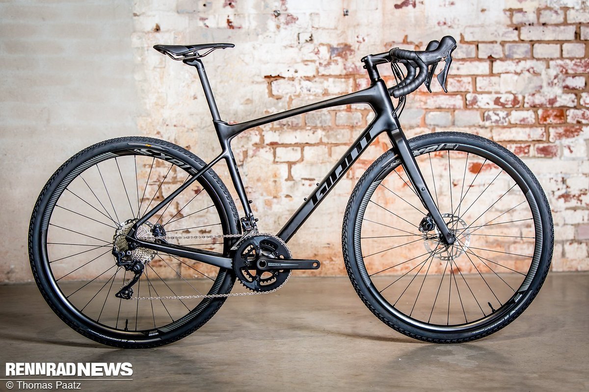

Giant Revolt Advanced 0
# Giant Revolt Advanced 0 – Ultegra R8020 2x11 Gruppe mit hydraulischen Disc-Bremsen und Giant Carbon-Laufradatz. 3.599 €
