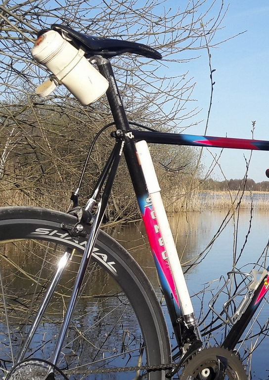

  1. Anhang anzeigen 1602418
    Das will ich sehen.
    Bevorzuge die Möglichkeiten aus diesem Jahrhundert 😊
  2. Bevorzuge die Möglichkeiten aus diesem Jahrhundert 😊
    Tu mal Bilder hochladen wie in diesem Jahrhundert.
  3. Bevorzuge die Möglichkeiten aus diesem Jahrhundert 😊
    Autsch, das alles hast du im Rücken? :-S
    Elektronische 97g Pumpe, aus diesem Jahrhundert. :-D
  4. Tu mal Bilder hochladen wie in diesem Jahrhundert
    Was ist das Problem an dem Bild? Kann ja nicht jeder so viel Aufwand betreiben wie Du.
