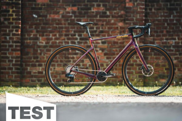

Das Cervélo Áspero ist der Gravel-Racer der Kanadier – seit 2019 in mittlerweile zwei Generationen, seit 2025 ergänzt um das komplett neu entwickelte Áspero-5 auf Basis des Aero-Rennrads S5. Reifenfreiheit 45 mm, Gewichte zwischen 8,05 und 8,4 kg, Preise laut cervelo.com von 3.199 € (Áspero Apex 1) bis 11.499 € (Áspero-5 Red). Marianne Vos gewann darauf die Gravel-WM 2024 und startete 2025 erneut auf dem Áspero-5.
All Black - All Inn – Bei der Ausstattung lässt Cervélo nichts anbrennen!
Wir sind alle Generationen gefahren: den ersten Áspero im Test, das Áspero-5 von 2021, das Áspero 2024 und zuletzt das neue Áspero-5, das auch im großen Race-Gravel-Vergleichstest 2026 antrat. Cervélos Aero-Rennrad ist das Cervélo S5, das Allroad-Modell das Caledonia.
  • Einsatzbereich: Race-Gravel und Allroad; UCI-zugelassen, die erste Generation wurde auch im Cyclocross gefahren
  • Rahmenmaterial: durchgängig Carbon; beim regulären Áspero gibt es keine Carbon-Qualitätsstufen, alle Ausstattungen teilen denselben Rahmen
  • Reifenfreiheit: Generation 1 offiziell 42 mm (700c) bzw. 49 mm (650b), Áspero 2024 und Áspero-5 jeweils 45 mm in 700c
  • Besonderheiten: „Trailmixer“-Insert in der Gabel zur Nachlauf-Verstellung (Gen 1 und 2), beim neuen Áspero-5 stattdessen Staufach im Unterrohr und Aero-Cockpit
  • Schaltgruppen: SRAM Apex/Rival/Force/Red AXS und Shimano GRX 610/820 bzw. GRX Di2 – die elektronische GRX gibt es laut cervelo.com am Áspero-5 und inzwischen auch am regulären Áspero (6.499 €)
  • Rahmengrößen: 48 | 51 | 54 | 56 | 58 | 61 cm
  • Gewicht: gewogen 8,36 kg (Áspero Gen 1, Gr. 54), 8,3 kg (Áspero-5 2021, Gr. 56) und 8,05 kg (neues Áspero-5, Gr. M) – jeweils ohne Pedale
  • Preis: laut cervelo.com Áspero ab 3.199 € (Apex 1), Rahmenset 2.599 €; Áspero-5 ab 8.299 €, Topmodell 11.499 €, Rahmenset 5.299 €; zur Vorstellung 2024: Áspero ab 3.599 €, Rahmenset 2.799 € (UVP)
