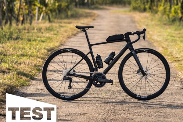

Focus Paralane 2024 im Test – die zweite Generation
Das neue Focus Paralane 2024 will sich nicht auf ein Einsatzgebiet festlegen lassen – es passt am besten in die Kategorie Endurance-Rennrad mit Möglichkeiten für leichte Offroad-Einsätze.
Im Dezember 2023 stellte Focus das neue Paralane vor, das wir gleich fahren konnten. Der Carbonrahmen übernimmt Aero-Optik und Rohrformen vom Race-Modell Izalco Max und legt laut Focus gegenüber dem Vorgänger um über 20 % Steifigkeit zu, während der Komfort um 3 % steigt und das Rahmengewicht um 5,4 % sinkt – 1.130 g in Größe M gibt Focus an. Die Leitungen laufen vollständig integriert, das Tretlager ist geschraubt, die Sattelstütze rund. Serienmäßig liegen Oberrohrtasche, Computerhalter und Sticker-Set bei, optional gibt es ein maßgeschneidertes Schutzblech-Set für Reifen bis 33 mm. Das Systemgewicht liegt bei 120 kg, UCI-konform ist der Rahmen nicht. Die Reifenfreiheit beträgt 35 mm, ab Werk sind 32 mm breite Vittoria montiert. Gegenüber dem Vorgänger entfällt die Größe XXL: Es bleiben fünf Größen von XS bis XL mit 535 bis 633 mm Stack, 368 bis 403 mm Reach, 415 mm Kettenstreben und 989 bis 1.036 mm Radstand.
  • Paralane 8.9: Shimano Ultegra Di2 (50/34, 11–34), DT Swiss ER 1600 Spline Dicut, Easton EC70 Carbonlenker, Vittoria Rubino TR 700x32C, 8,6 kg – 5.299 €
  • Paralane 8.8: SRAM Rival eTap AXS (46/33, 10–36), DT Swiss E1800 Spline, BBB-Alulenker, Vittoria Zafiro 700x32C, 9,3 kg – 4.299 €
  • Paralane 8.7: Shimano 105 mechanisch (50/34, 11–36), Alexrims Boondocks 5, Vittoria Zafiro 700x32C, 9,5 kg – 2.999 €
Alle drei Varianten nutzen denselben Carbonrahmen. Die 8,6 kg des Paralane 8.9 stammen von Focus – auf der rund 50 km langen Testrunde in den Vogesen und den Videokilometern auf dem 8.8 haben wir nicht nachgewogen.
Das Fazit des Ersteindrucks: „Sitzposition und Fahrverhalten sind ausgezeichnete Kompromisse zwischen Komfort und Sportlichkeit und so gibt es wenig, was mit dem Paralane keinen Spaß macht. Wer also nur ein einziges Rennrad sein Eigen nennen möchte, sollte sich das neue Focus Paralane mal näher anschauen.“ Als Stärken notierten wir das gute Preis-Leistungs-Verhältnis und die universelle Einsetzbarkeit, als einzige Schwäche die schmale Palette von nur drei Ausstattungs-Varianten. Gedacht ist das Rad laut Test „für alle, die sich nicht entscheiden können, ob sie ein Rennrad, ein Gravel Bike oder einen Commuter für den täglichen Einsatz möchten“ – und nicht für jene, „die gerne das Maximum in jeder Disziplin ausreizen möchten“.
