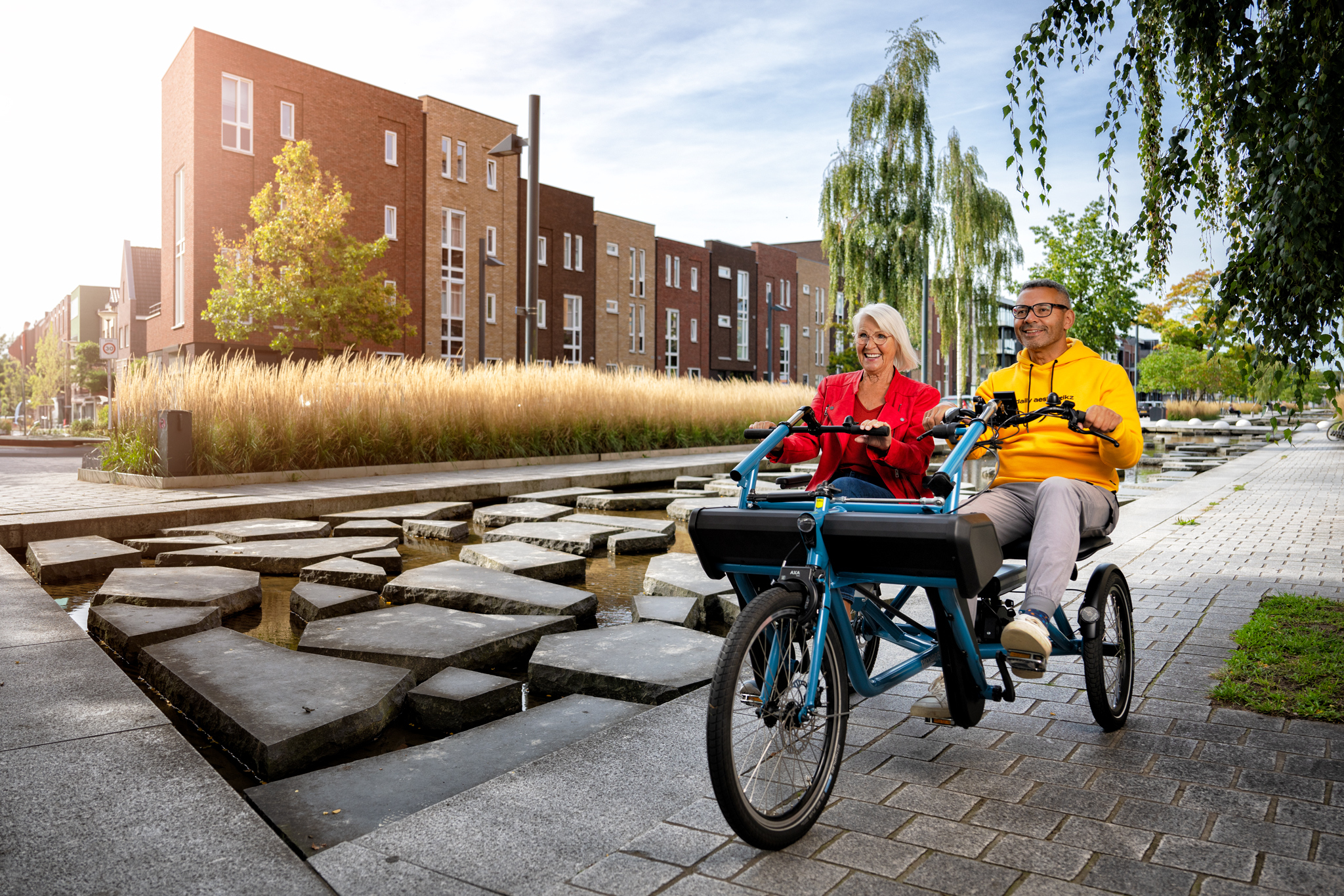

Für den Personentransport ist das wirklich interessant. Das stört mich beim Kinderanhänger am meisten, dass man ständig nach hinten gucken oder rufen muss und nicht mal eben schnell was anreichen kann, wenn was ist. Deswegen sind ja Lastenräder mit Kindern vorne drin so beliebt.
Bei der Arbeit haben wir Paralleltandems, das ist ganz lustig, aber eher was für den Reha-Bereich.
Die passen im Idealfall gerade so auf einen Radweg und dann darf da kein Gegenverkehr, kein Radwegparker, kein Schild und erst recht Poller sein.
