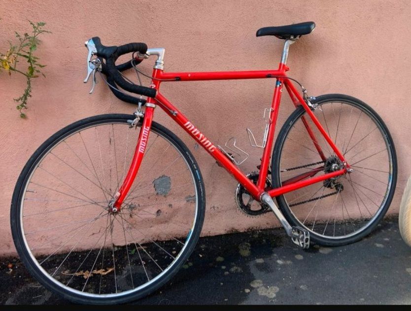

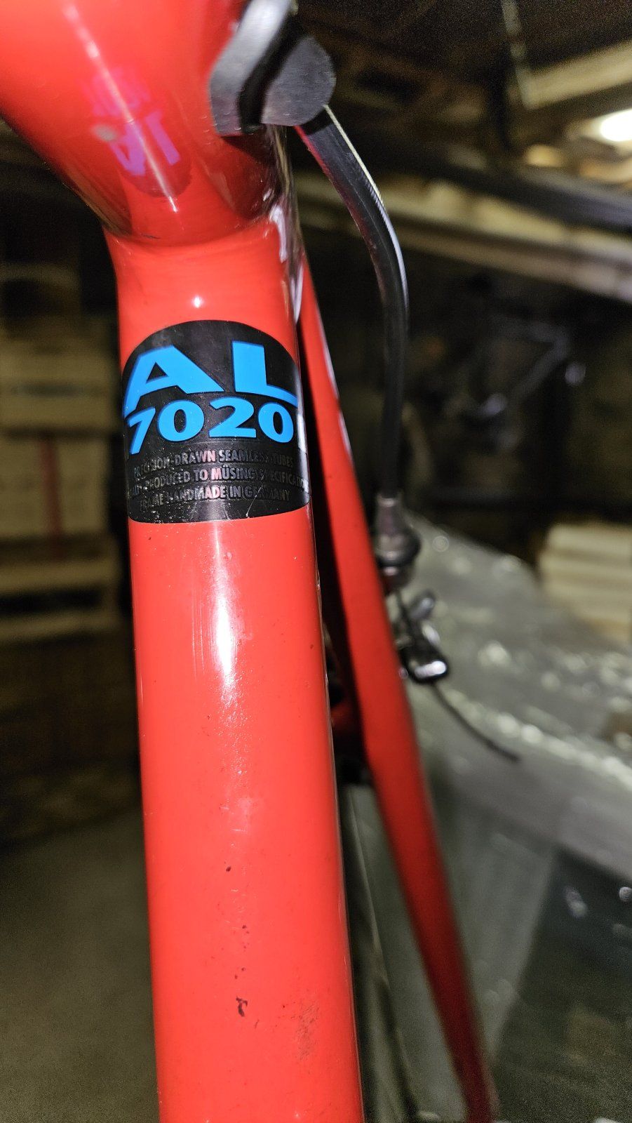

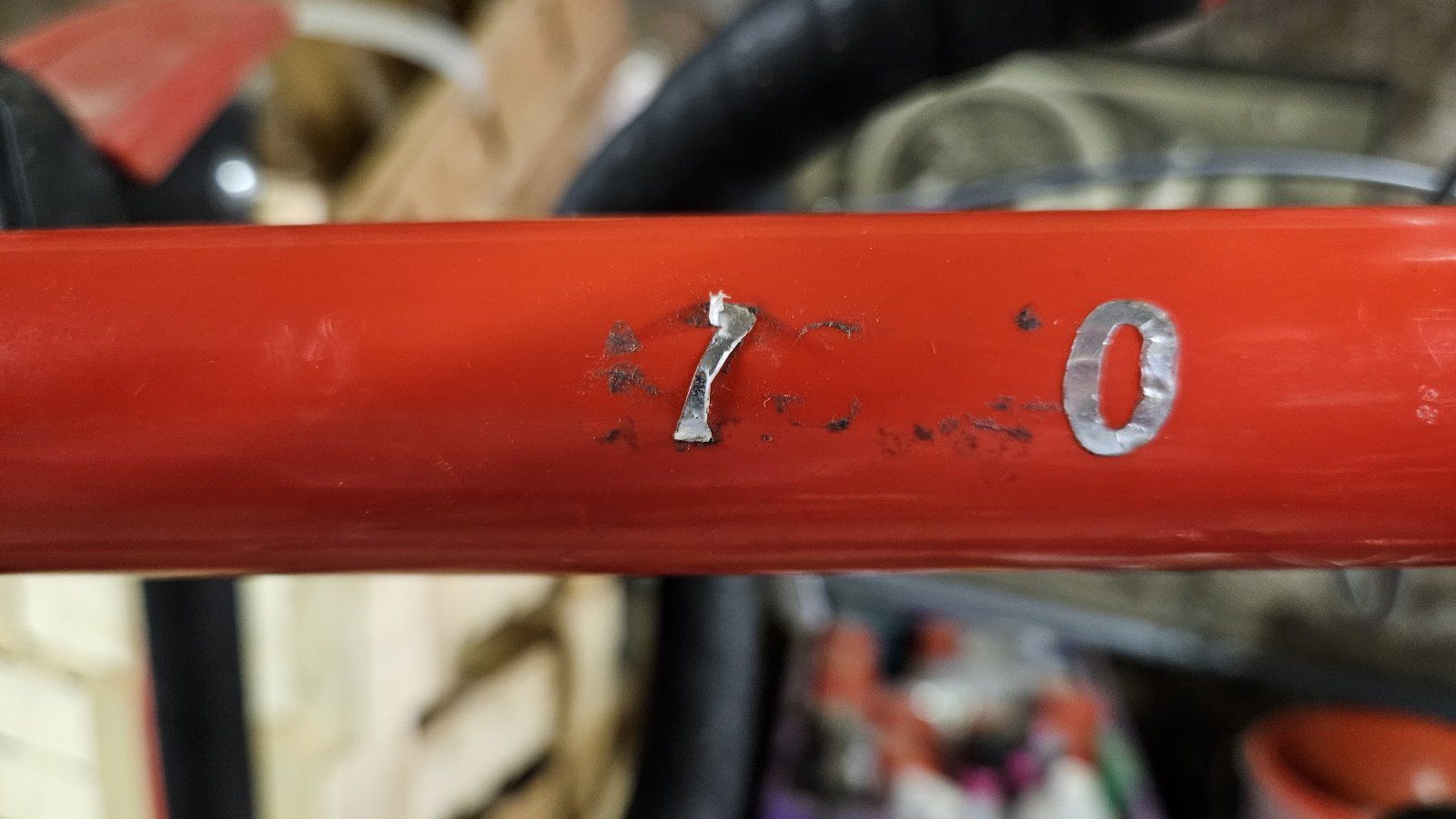

Hallo, ich habe eben ein Müsing Bike erstanden mit Dura Ace Schaltung / Bremsen. Die Aufschrift ist leider nicht mehr gut erkennbar und ich finde auch keine Rahmennummer, vermutlich wurde der Rahmen lackiert.
Ist mein erstes RR und ich würde mich freuen, Screenshot_20240321_072851_Kleinanzeigen.jpgwenn mir jemand sagen könnte, aus welcher Zeit das Rad ist?
Danke für eure Hilfe,
M.
