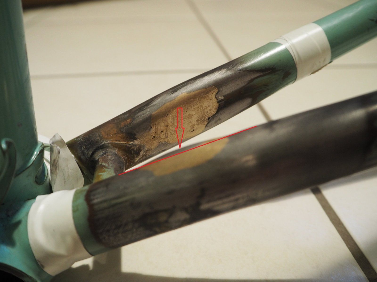

Mein Eindruck nach den Bildern ist ähnlich dem der Vorposter - dies ist eine relativ grobe Arbeit, die auch in technischer Hinsicht nicht so recht zu überzeugen vermag. Wenn das ein Geselle in Deinem lokalen Klempnerbetrieb so gelötet hätte, wäre dagegen nichts zu sagen; von einem Rahmenbauer mit jahrzehntelanger Erfahrung würde ich aber eigentlich etwas mehr erwarten ...Was letztere anbelangt waren die Ungenauigkeiten auch mir aufgefallen. Und mit Sicherheit hat mein Wohlwollen/Demut/Gutmut/Vertrauen wie auch immer zum empfohlenen und altverdienten Löter überwogen, dass ich es nicht angesprochen habe.
Wieso arbeitet man in soeinem Fall nicht mit Silberlot? Niedrigere Temperaturen, weniger Gefahr...Mein Eindruck nach den Bildern ist ähnlich dem der Vorposter - dies ist eine relativ grobe Arbeit, die auch in technischer Hinsicht nicht so recht zu überzeugen vermag. Wenn das ein Geselle in Deinem lokalen Klempnerbetrieb so gelötet hätte, wäre dagegen nichts zu sagen; von einem Rahmenbauer mit jahrzehntelanger Erfahrung würde ich aber eigentlich etwas mehr erwarten ...
Natürlich ist das hier sowieso eine Art von Reparatur, die kein Rahmenbauer gerne macht, oder die viele Rahmenbauer sogar gleich von vornherein ablehnen würden (für die in so einem Fall nur der Austausch der Streben in Frage käme), zudem vermutlich "verschärft" durch Deinen Wunsch, möglichst viel Originallack zu erhalten, aber selbst unter diesen Maßgaben betrachte ich den "Buckel" (also das Aufsatz-Blech) links als nicht gut verlötet, und empfinde die Oberfläche des Messingslots rechts als arg uneben/blasig. Letzteres hat sicherlich auch damit zu tun, dass der Rahmenbauer versucht hat, mit möglichst wenig Hitze zu arbeiten, aber m. E. sollte man da dann doch der technisch einwandfreien Arbeit den Vorzug geben (wobei ich in Bezug auf die rechte Seite keine Bedenken hätte, dass das so hält - das ist mehr ein kosmetisches Problem, dass mit Spachtelmasse vor dem Lackieren zu beheben wäre).
Denke das Silberlot fließt zu gut. Auftragslöten machen die Kollegen glaub ich mit Messinglot und hier sollten ja Dellen ausgefüllt werden.. Bin aber da auch nicht so der Praktiker und froh wenn ich meine paar Sachen mit Silberlot angebretzelt bekomme.Wieso arbeitet man in soeinem Fall nicht mit Silberlot? Niedrigere Temperaturen, weniger Gefahr...
Genau das ist meiner Meinung nach der falsche Ansatz gewesen, das Loch hätte soweit aufgeweitet werden müssen bis am Rand nur mehr gesundes Blech zu sehen ist, danach ein genau ins entstandene Loch passendes Blechstück anfertigen und dieses dann bündig einlöten........ hier sollten ja Dellen ausgefüllt werden..

Vergiss es. Es braucht beim Stand der Technik eine ebene Fläche von mindestens 2 cm Durchmesser. Gibt es nicht beim Rad, also auch keine Spektralanalyse. Es braucht einen erfahrenen Lackierer mit gutem Auge.Ich habe beruflich ziemlich viel Kontakt zu "Lackern". Beim Thema Fahrrad bin ich davon ausgegangen, dass es ebenso funktioniert. Ich werde es bei meinem Lacker mal ansprechen.
Bisher durfte er bei mir nur Autos, Vespas und Lautsprecher lackieren (Beliebtheitsskala ganz eindeutig absteigend).![]()
...und ein gutes Auge ist in den Fällen, in der eine Spektralanalyse funktionieren mag, der Technik oft überlegen. Schon erlebt:Vergiss es. Es braucht beim Stand der Technik eine ebene Fläche von mindestens 2 cm Durchmesser. Gibt es nicht beim Rad, also auch keine Spektralanalyse. Es braucht einen erfahrenen Lackierer mit gutem Auge.
Kleinere Geschichten kannst du mit Nagellack machen. Mit dem Rahmen zu DM und mit den Teenies am Probestaender um die .besten Minttoene kloppen. Kurz nach Schulschluss ist es am lustigsten... Die Lackierfrage ist zwar vorerst vertagt, wenn sie jedoch wieder auf die Tagesordnung kommt, würde ich es mit Farbkarten und Lackierproben versuchen. Wie jedoch geht man mit den vielen kleinen Macken, z.B. Im Bereich der Sattelklemmung um?
