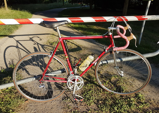

Heute wollte ich nicht fahren, kam spät heim, die Schulter zwickte und überhaupt ................
Nach einem kurzen Blick auf den Wetterbericht der kommenden Tage dachte ich mir das eine kleine Runde mit dem dreckigen Bullen drin sein könnte. Dann machte ich einen Fehler. Ich betrat mein Wohnzimmer. Da motzte mich das Talbot an warum ich nicht mit ihr fahre, immerhin hatte auch @Linda_Bln mich schon dafür ausgiebig getadelt.
Vielen Dank das Du der Roten so Mut gemacht hast zu meckern.
Also gut, ne kleine Probefahrt kann man ja mal machen.
Frische Bremszüge habe ich mit dem breiteren Lenker schon montiert, die Blumensträuße an den Schaltzügen quick an dirty mittels Isolierband entschärft, die fast neuen Reifen hat sie schon von der französischen Prinzessin bekommen und sie stehen ihr sehr gut. Was wäre noch? Ach ja die Pedalkäfige sind viel zu klein, also "herumliegende" Pedale mit langen Käfigen montiert und noch Stöpsel in den Lenker geschoben. Ab in den KdG™ und Luftdruck nachfüllen und schon kann es los gehen.
Das rotweisse Lenkerband (das ich immer noch in neu suche) passt gut zu der Barriere:
Die Notbehelfspedaleund die Stöpsel

Das Wetter war so herrlich, kaum zu glauben das es morgen schon vorbei sein soll. Ach ja der Schlagbaum war mal wieder zu:
So bin ich doch noch meine kleine Runde gefahren.
Macht wirklich Spaß, die Kleine hat eine knackige Geo.
Einzig das Schalten funktioniert noch nicht sooooo perfekt.
Aber es ist ja auch "nur" ein Atom Kranz drauf, ich denke mit nem MF-7400 wird das viel besser.![]()
