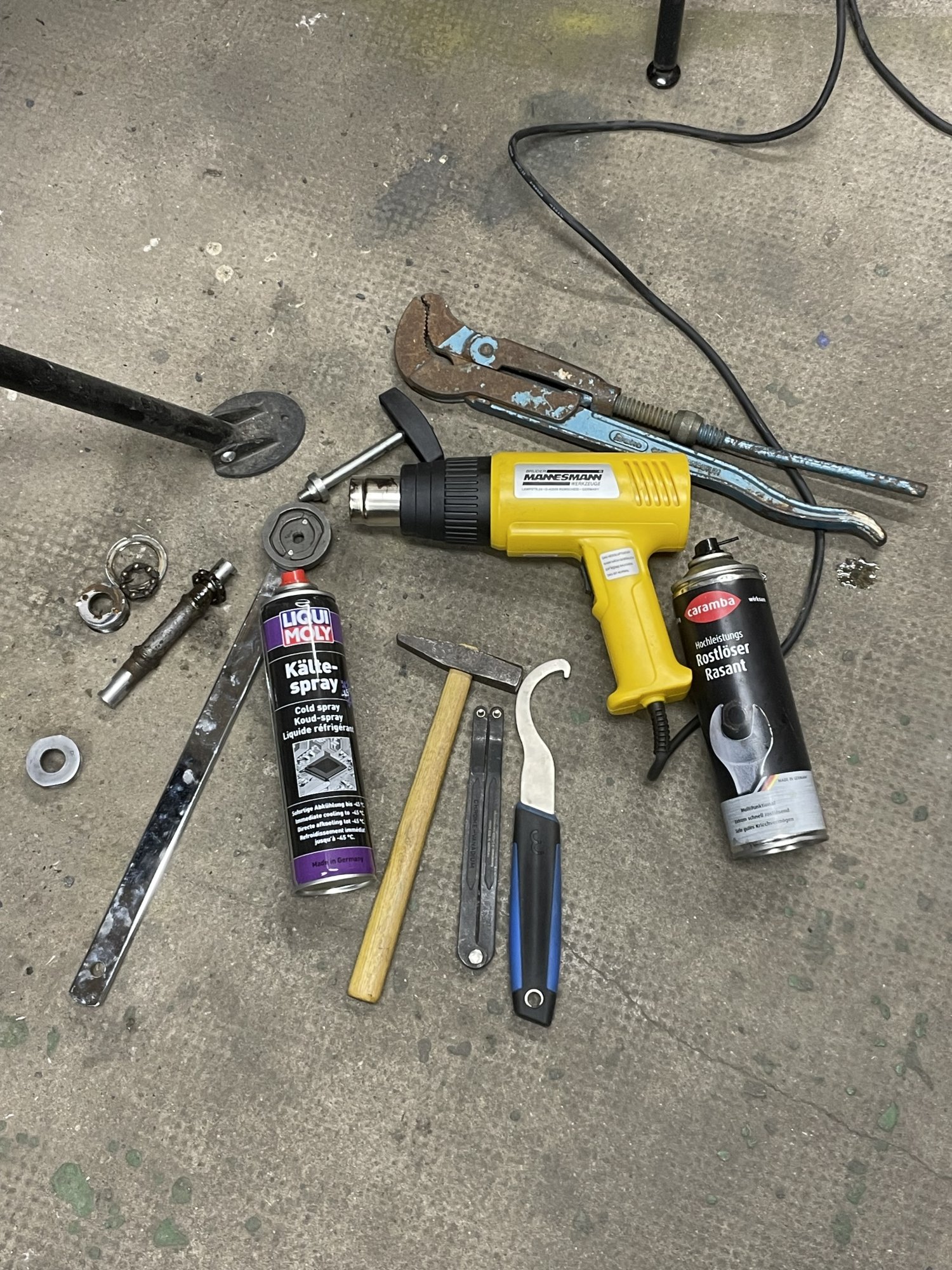

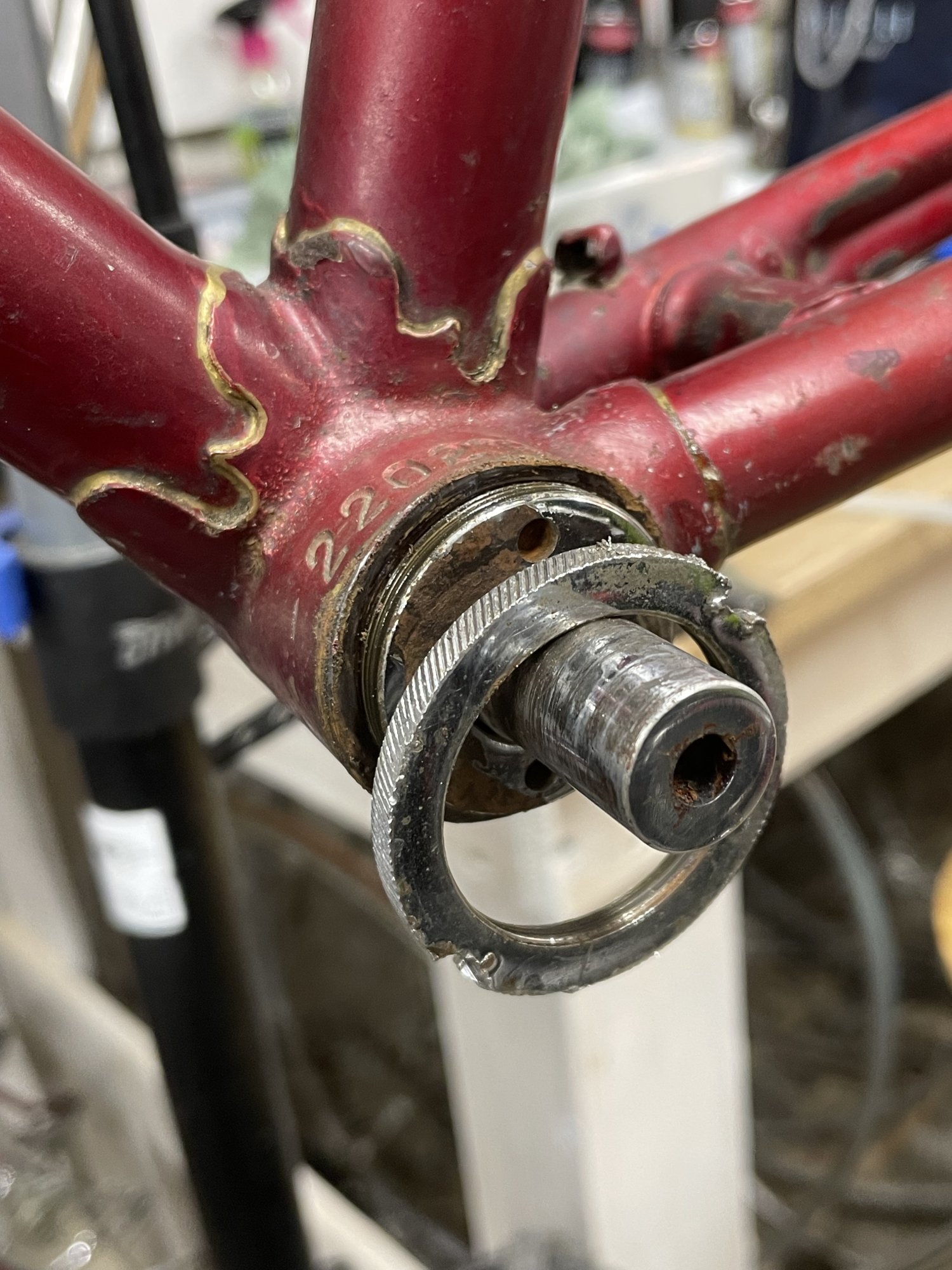

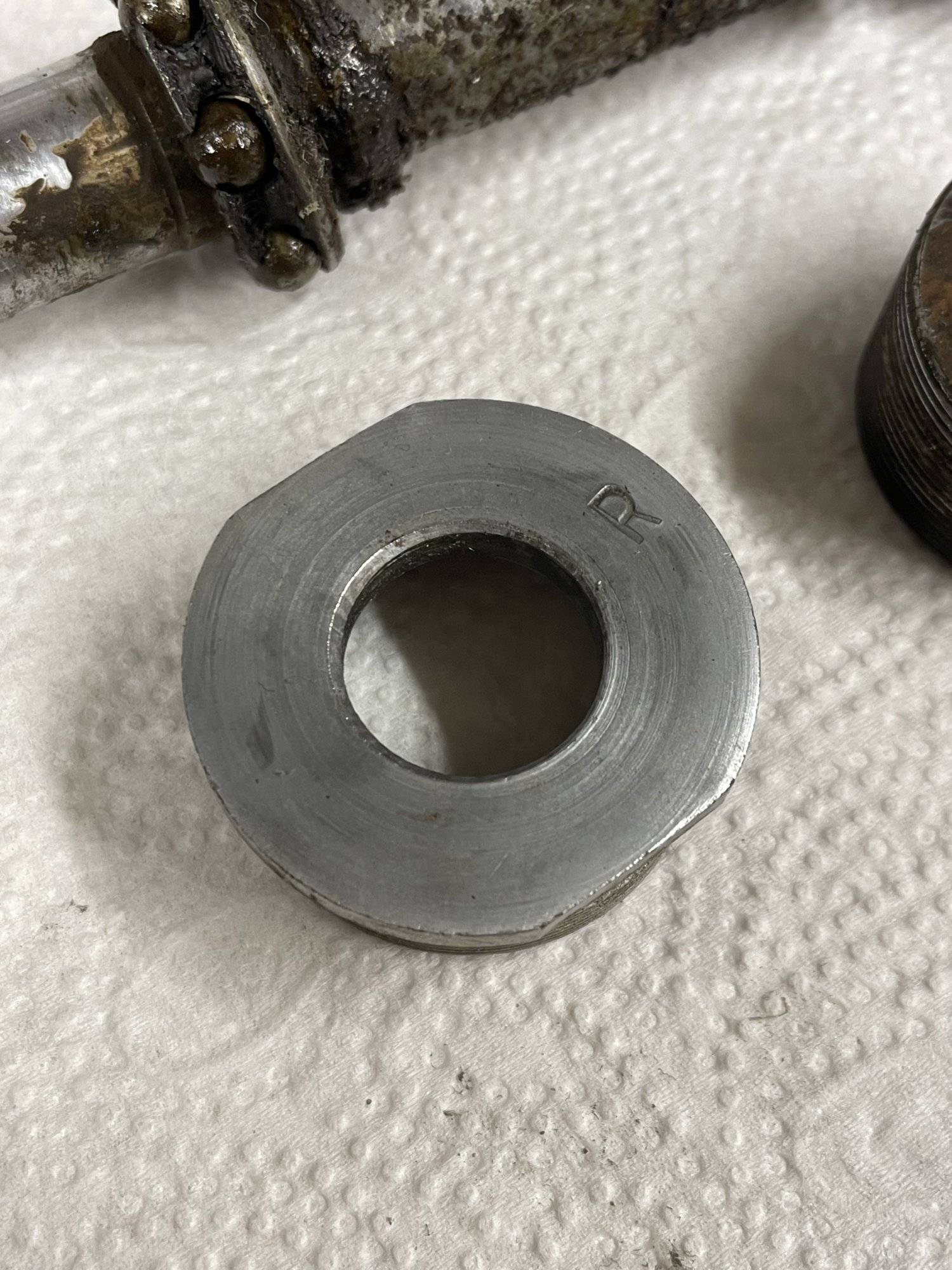

nach mehreren Tagen Kampf war ich heute endlich erfolgreich. Habe ich in dieser Form noch nicht erlebt und ich habe bereits einige Lager aus den 1950ern ausgebaut. Am Ende hat der Wechsel aus Kältespray und Heißluft geholfen.
Und Zack:
Hat sich gelohnt - hier mein "Fang des Tages" - eine rechte BSA-Lagerschale mit. Rechtsgewinde fürs Bauer - könnte man quasi mit Gold aufwiegen. ;-)
Und hier nun das Schätzchen, das endlich komplett "befreit" ist.

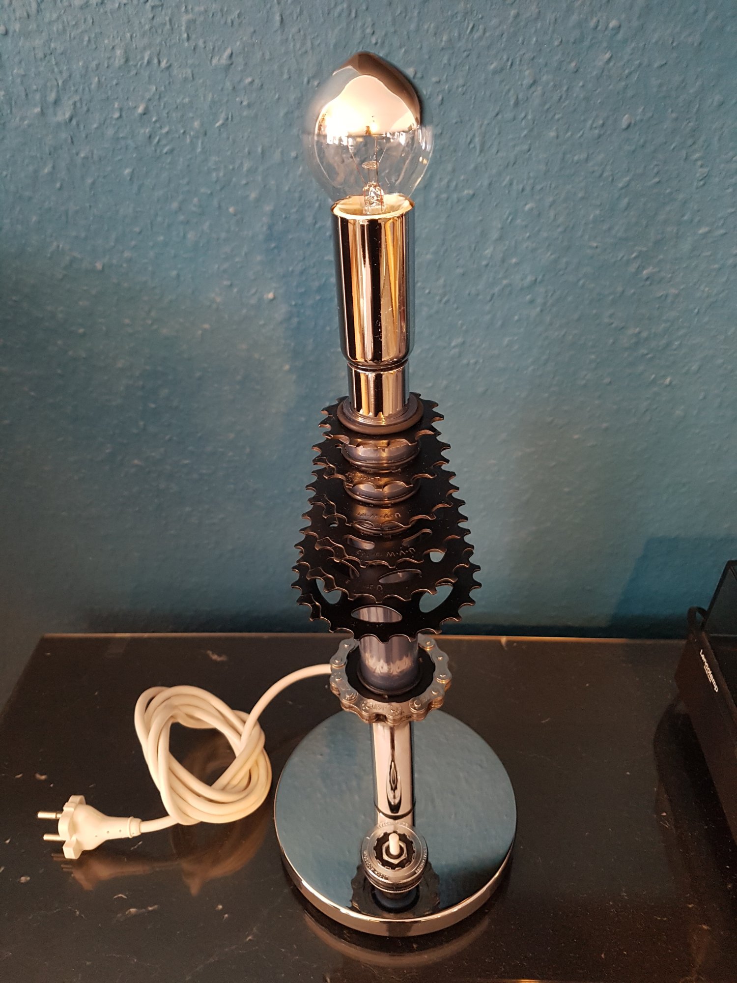

Irgendwie muss man seine Lebenszeit ja rumbringen. ;)

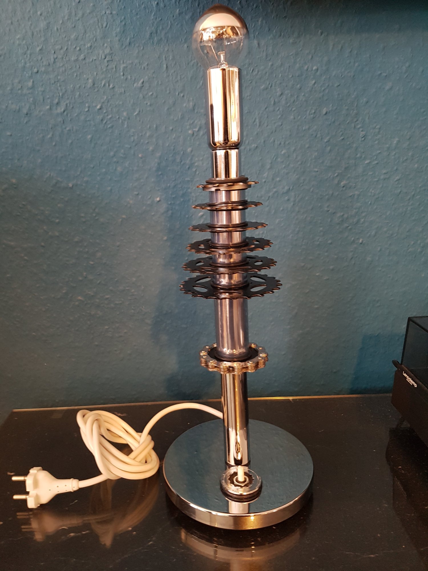

An/Aus oder Dimmen über eine Drehbewegung an einem der Ritzel wäre da noch cool!

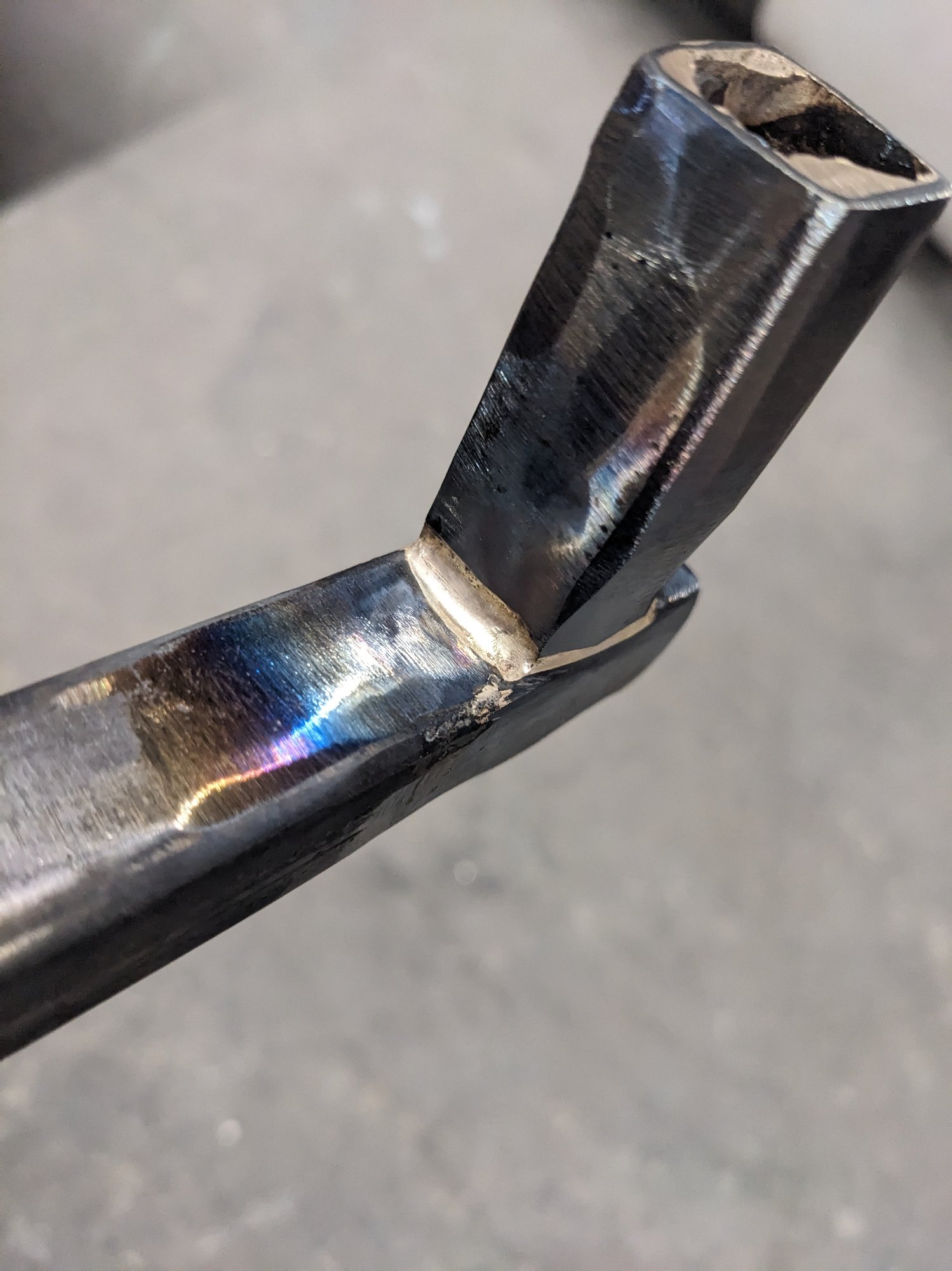

Linke Kettenstrebe und ein Ausfallende für zusammen 100 Euro verbockt. Jetzt mache ich erstmal Kartoffelsuppe. Wenn es da nicht klappt, behaupte ich einfach, ich hätte ein neues Rezept ausprobiert! :)
Falls Strebe und Ausfallende rostfrei sind, taugen sie noch gut zum Rühren.
Ach so, hatte ich ganz vergessen.
Das Teil dreht sich im Kreis und spielt "Bicycle Race" von Queen.
Natürlich Quatsch!:D
Ja, so ein Gimmick wäre natürlich toll.
Leider für mich und das Konzept nicht realisierbar.

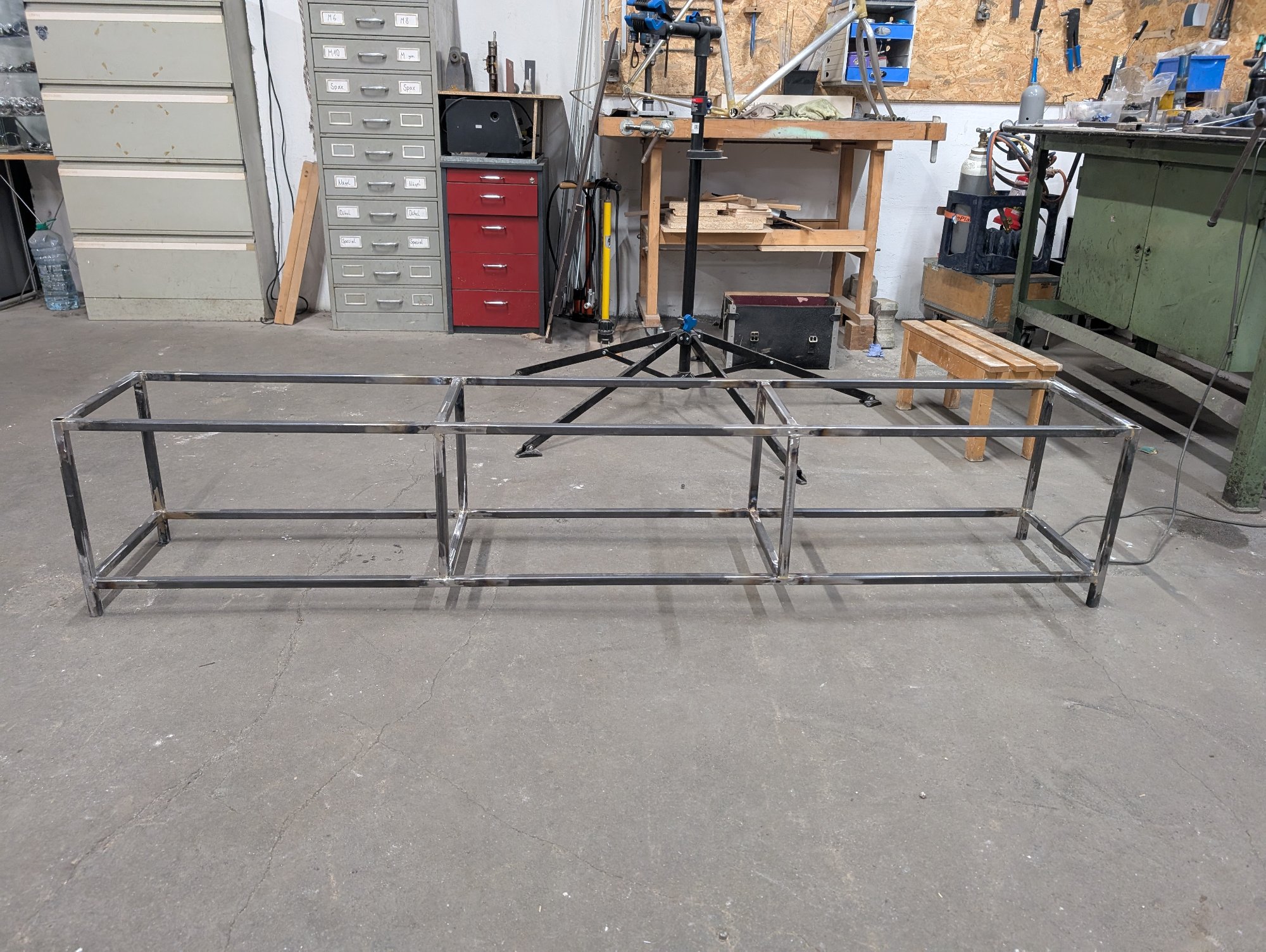

Das ist eine Wohnzimmer-Balkon Bastelei aus weitestgehend Müll und Zeug, was nix kostet und einfach da ist.
Ich bin schon froh, den Schalter untergebracht zu haben, indem ich den Boden des Küchenrollenhalters erhöhen konnte.;)
Es gab den Wunsch nach einer Art Hängeregal über einem Küchenblock. Man hätte das gar nicht mal so teuer fertig kaufen können, aber da die Umgebung eh eher "rustikal" ist, habe ich "Hier - das ist eine tolle Übung, um Löten zu lernen" geschrien.
Anhang anzeigen 1578303Anhang anzeigen 1578304
Das ist etwa 2m lang und ca. 30-40cm hoch/tief.
Die Vierkantkrohre waren 20x20x2, schwarz gezogen, 2m lang.
Das war 'ne Menge Sägerei (mit der Handsäge)
und Flexerei (alle Kontaktstellen blank machen) und Löterei (jede Kontaktstelle hat 4 Nâhte).
Aber jetzt habe ich etwas Übung darin so grobes Material mit Messing oder Neusilber zu verbinden.
Schweissen wäre das passendere Verfahren gewesen, aber da hätte ich dann Schweissen und nicht Löten lernen müssen ;-)
Wie's weitergeht steht noch nicht fest.

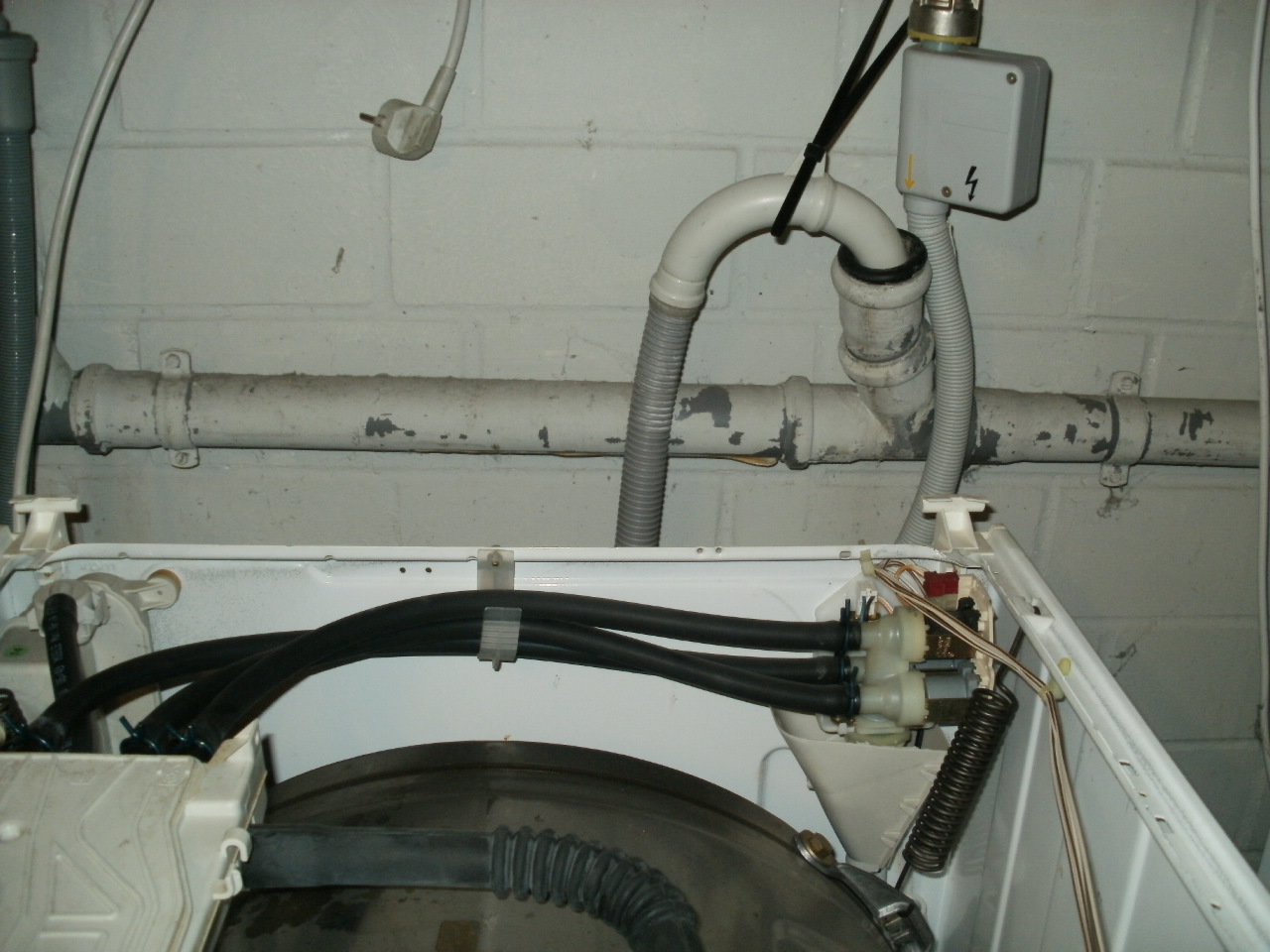

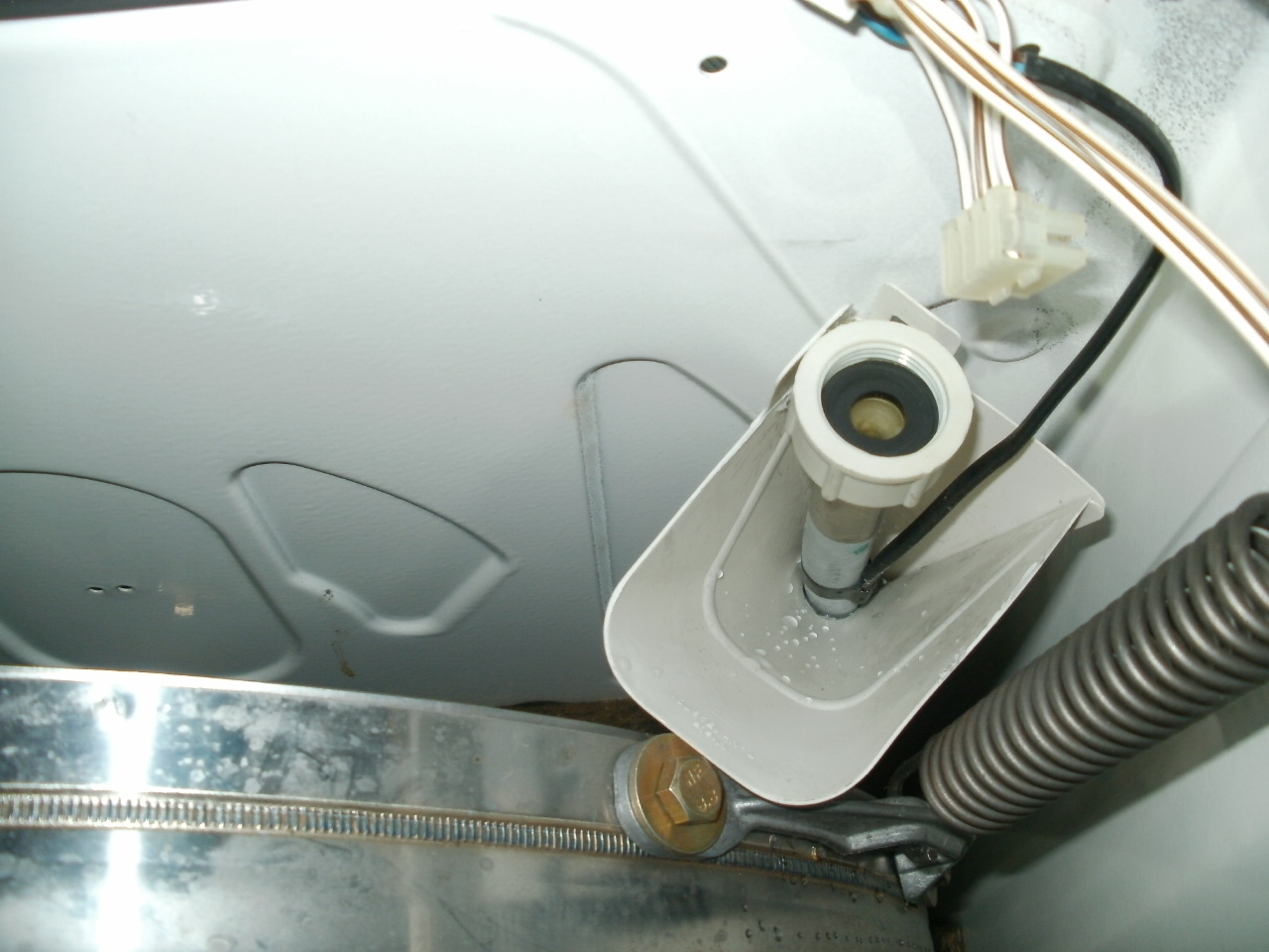

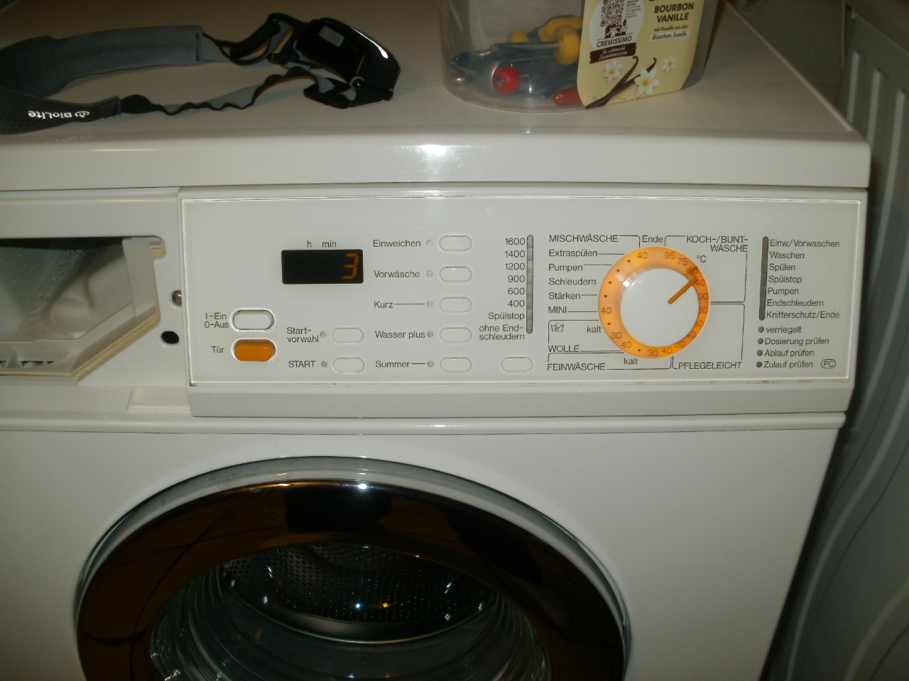

Musste mal an was anderem schrauben....
.....nach gut 20 Jahren wollte meine Miele nicht mehr so.

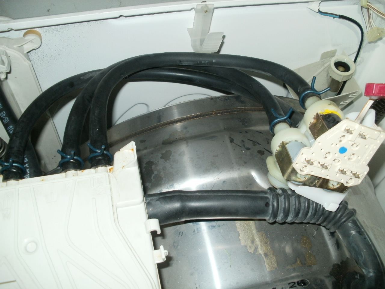

Also erst mal alle Siebe und Dichtungen reinigen und wenn
man schon mal dabei ist, die Schläuche vom Einspühlkasten
und den Ventilen runter und alles gut reinigen.

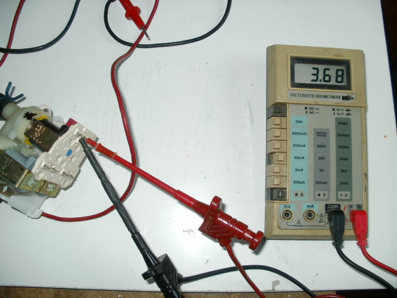

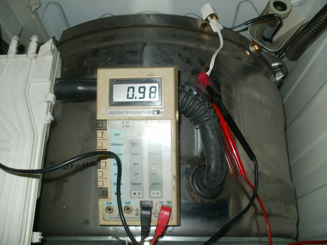

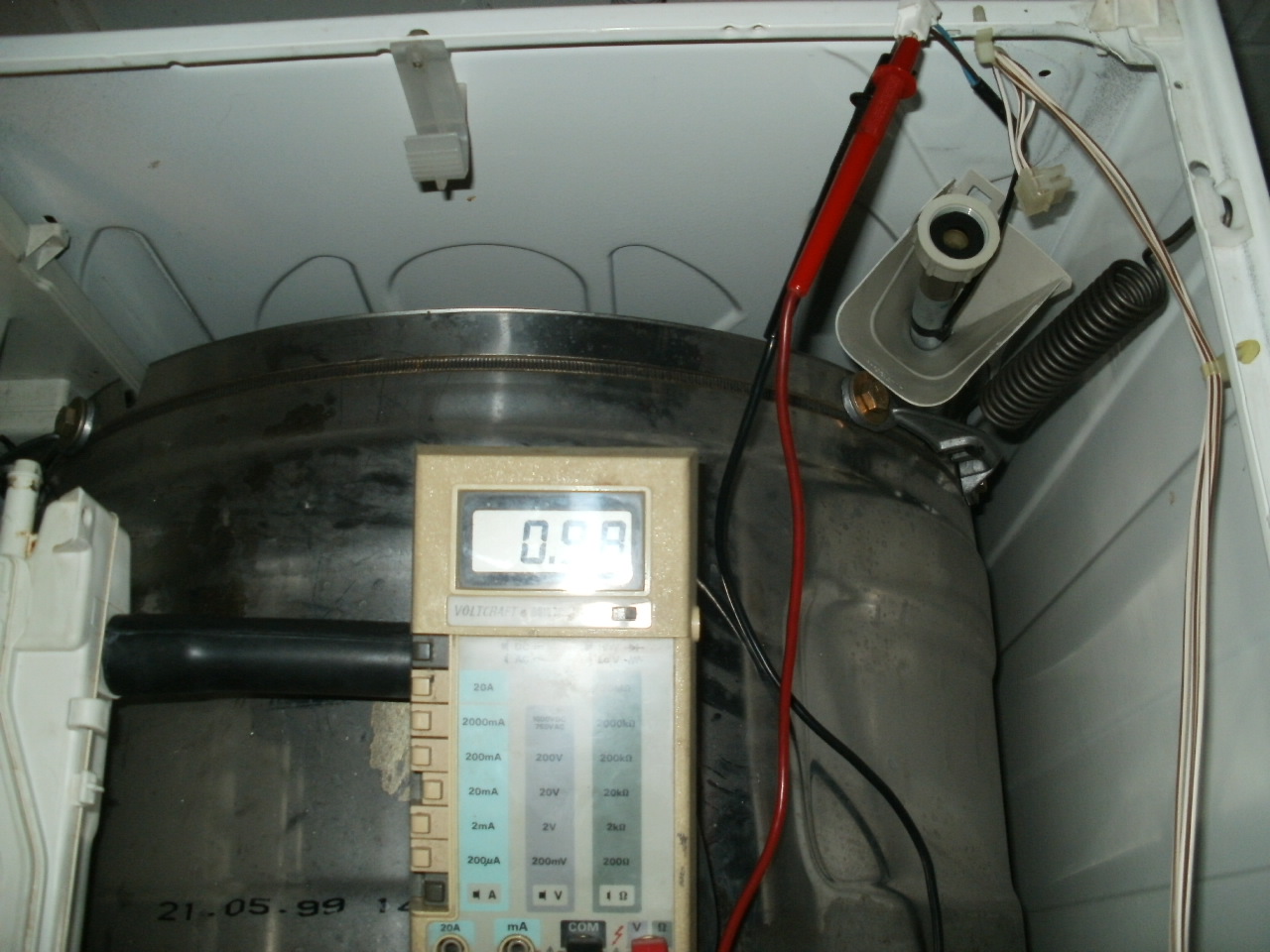

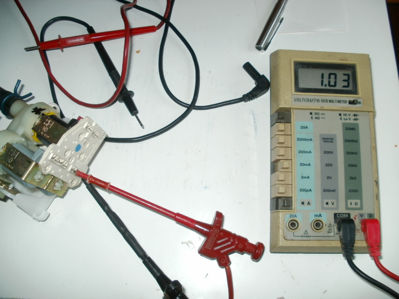

Spulen der Ventile messen.....
....elektrischen Aquastop messen.
Elektrisch ok, aber es strömt viel zu wenig Wasser in den Einspühlkasten,
also klemmt wohl das Ventil oder das ganze Ding ist verkalkt.
Kostet als original Miele Ersatzteil knapp 300 Euronen.
Nochmal kurz den Entstörfilter des Aquastop geprüft,
aber alles ok.
Zum Glück habe ich keinen Service gerufen, das wäre
mächtig teuer geworden.
Also für elektrischen Aquastop + Anfahrt + ca. 2 Stunden
Arbeitszeit gibt es bestimmt schon eine neue Maschine.

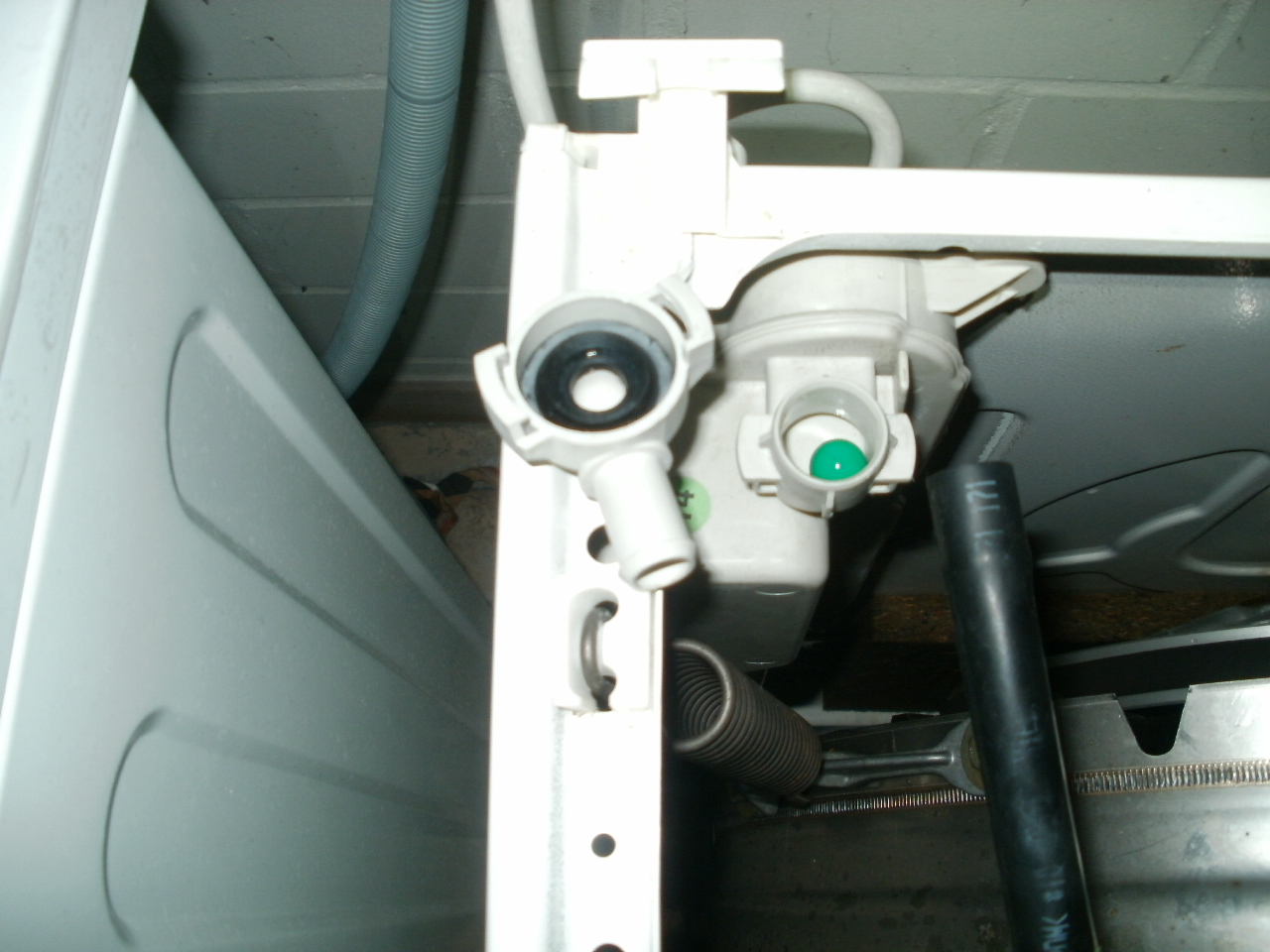

Da es im Baumarkt keinen passenden mechanischen Aquastop gab,
hat ein Freund mir übers Internet einen bestellt.
Wurde schon am nächsten Tag geliefert, heute dann alles wieder mal
zusammengebaut.
Nochmal kurz ins Prüfprogramm, um zu schauen ob alle Funktionen
gegeben sind, aber vor allem ob alle Schlauchverbindungen wieder
dicht sind und Deckel drauf.
So die zweite Maschine Wäsche läuft.....
Reparaturkosten knapp 23 Euro und war natürlich etwas zeitintensiv.
aber alles ok.
zusammengebaut.
Aber wenn man schon mal alles auseinander hat, kann man den ganzen
Kram auch mal reinigen und kann somit weiteren Fehlern für die Zukunft
vorbeugen.
Allen noch einen schönen Abend....
