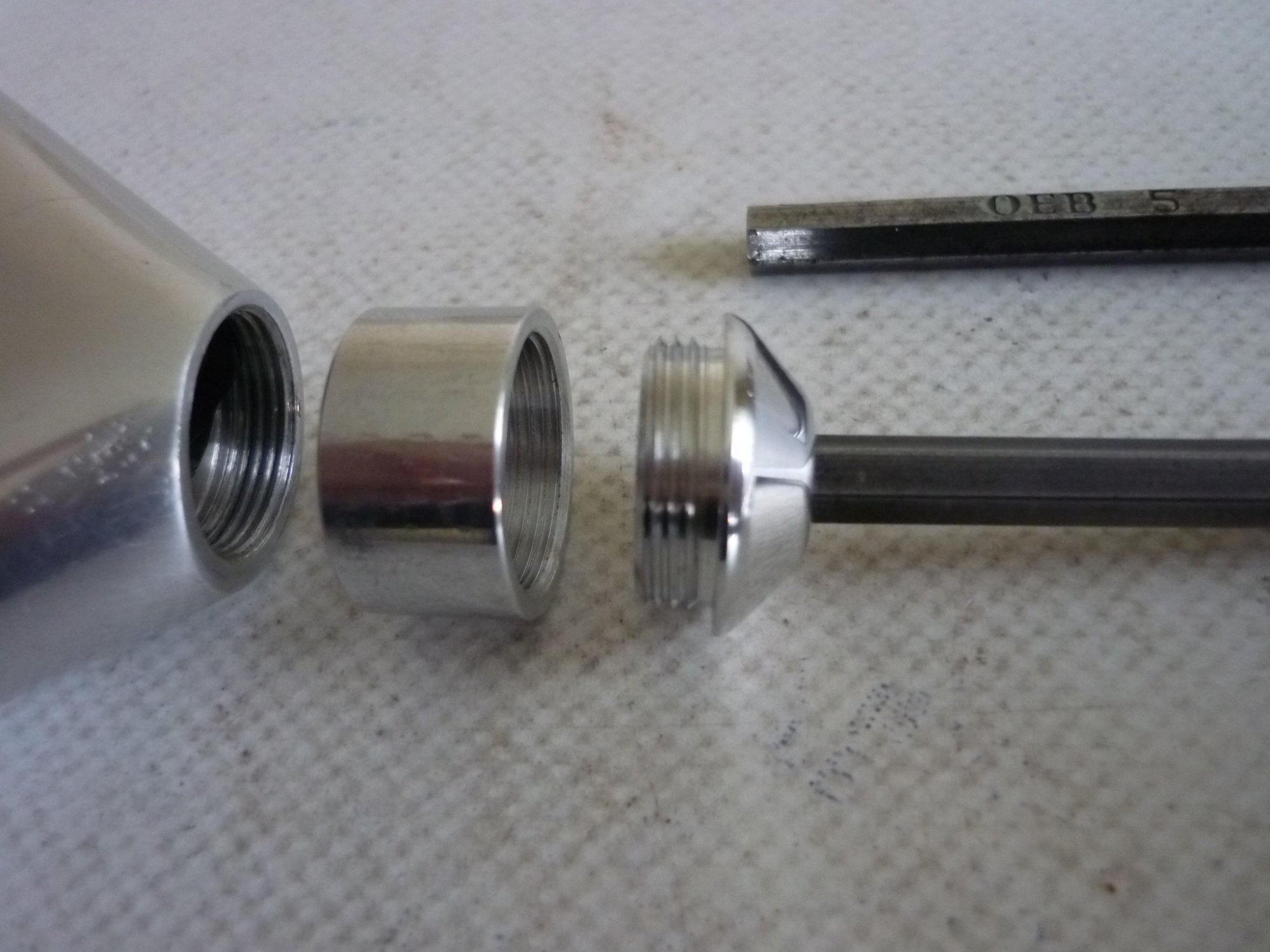

Von den vielen Sachen, die ich nicht gelernt habe/kann/für die mir das Equipment fehlt, ist die Metallbearbeitung dasjenige, was ich am häufigsten vermisse. Ich finde es einfach klasse, fehlende Teile so wieder zu bekommen.Im Januar bekam ich einen Shimano 600 Vorbau in recht gutem Zustand.
Der mit den unsichtbaren Schrauben, bei denen meistens die Abdeckkappe fehlt, so auch bei meinem.
In Dessel auf der Börse gibt es doch bestimmt eine, nein, leider nicht.
Also war mal wieder Selbermachen angesagt.
Das Gewinde bestimmt, es ist ein M 17 x 1, und gedreht. Länge 4,5 Millimeter einschließlich Freistich.Anhang anzeigen 1571170

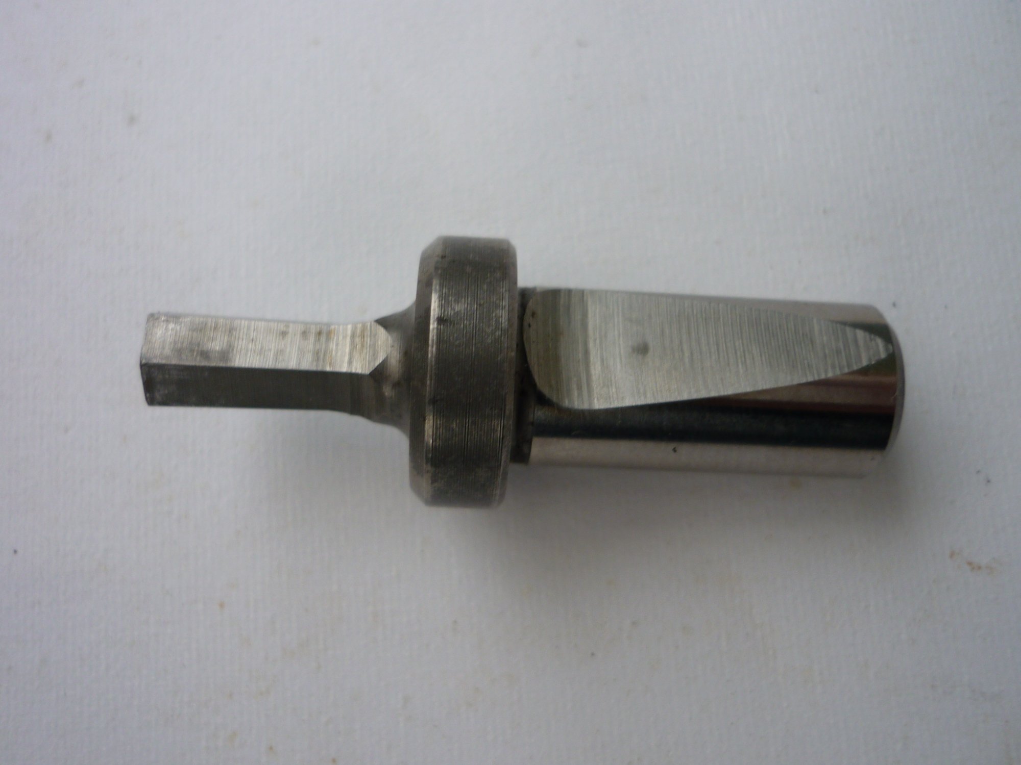

Dann brauche ich noch ein Hilfswerkzeug mit dem gleichen Innengewinde, um den Kegel außen zu
drehen und den Innensechskant zu stoßen. Oben im Foto das Stück scharf angeschliffener Inbusschlüssel
dafür. Man muss es mehrmals in das fünf Millimeter Loch hineinschlagen bis es weit genug ist, das
ist ein Wenig wie Bildhauerei.

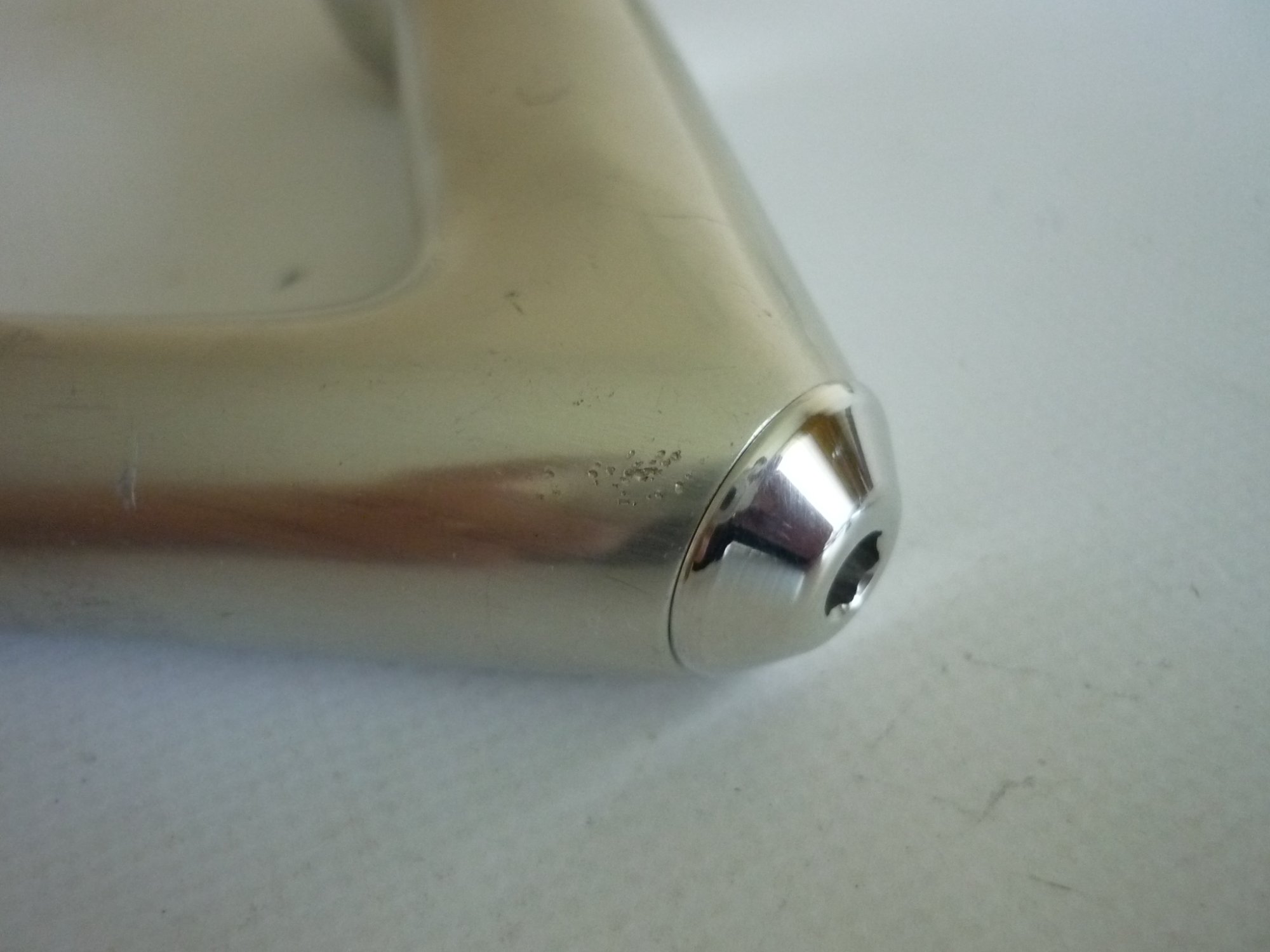

Anhang anzeigen 1571185Passt, es steht nur nicht Shimano Japan drauf wie auf den echten und die haben, glaube ich, einen 6 mm
Innensechskant. Für 6 mm habe ich sogar ein professionelles Werkzeug, sieht so aus:
Anhang anzeigen 1571186und so das Ergebnis.

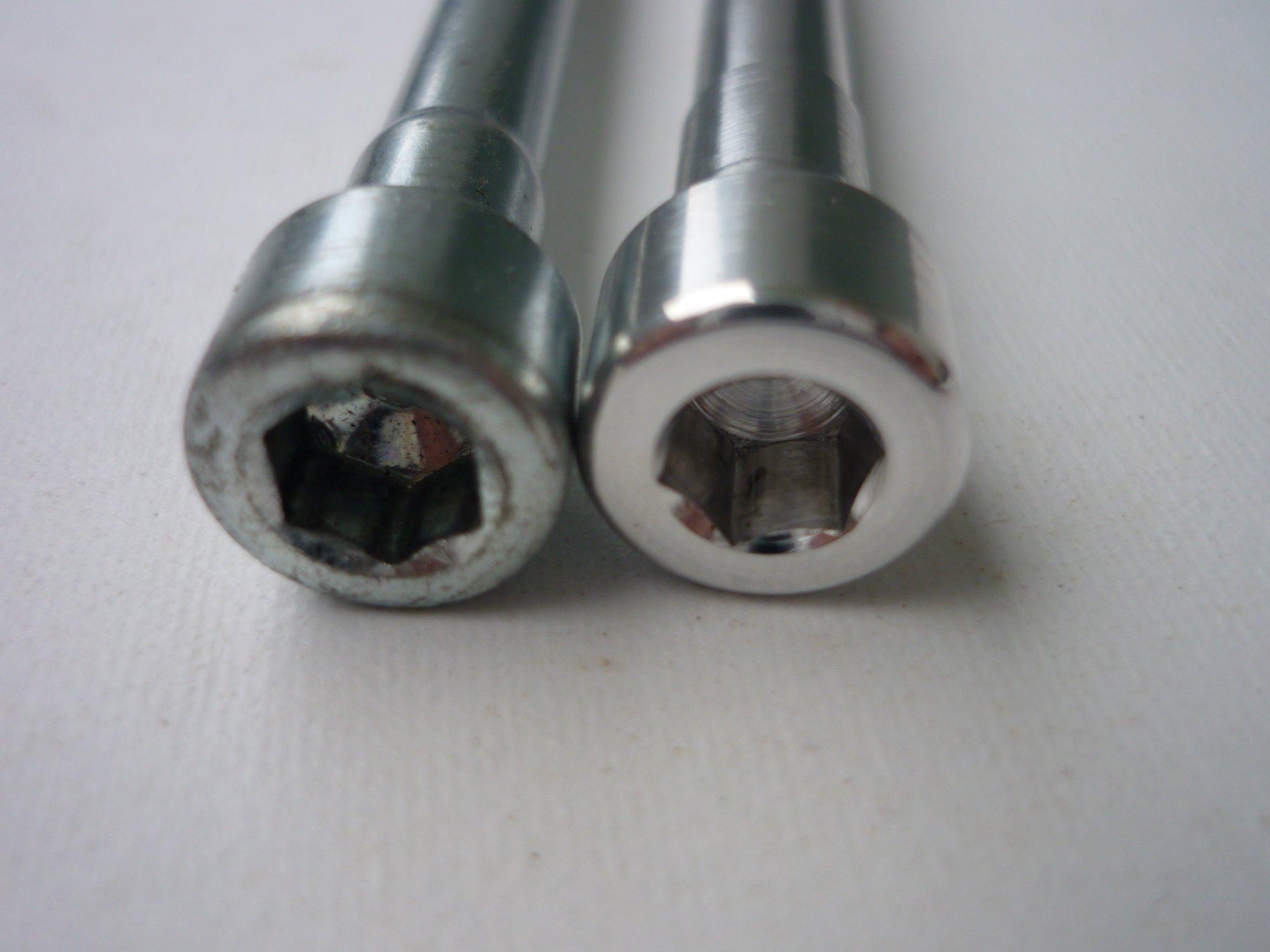

Anhang anzeigen 15711903ttt Vorbauschraube, links original und rechts die Fälschung aus Dural von mir.

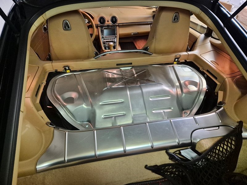

Lief aber alles ganz easy ab, die Stoffabdeckung ist EIN Teil, was man vorsichtig raushebeln kann, dann kommt die Abdeckung zum Aggregat zum Vorschein !

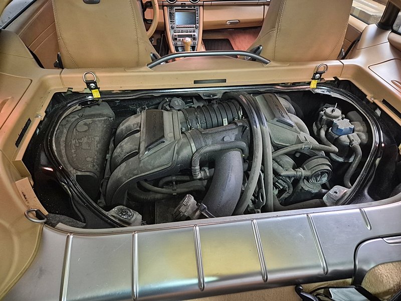

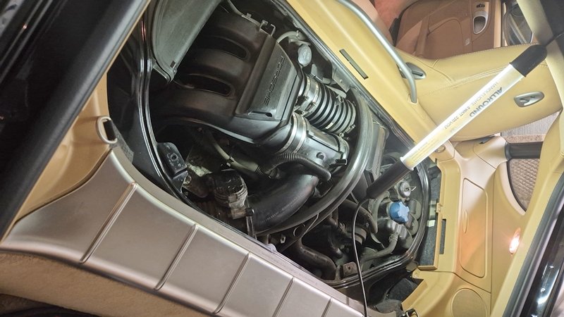

5 Schrauben mit Torx T30 lösen und man sieht den Kern des Ganzen ( 3,4L V6 ) vor sich :
Anhang anzeigen 1574964ziemlich schmuddelig das Ganze...

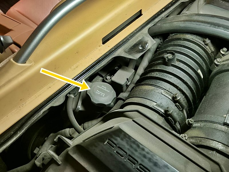

..und hier ist das Ziel unseres Begehrs - Einfüllstutzen für das Servo-Öl

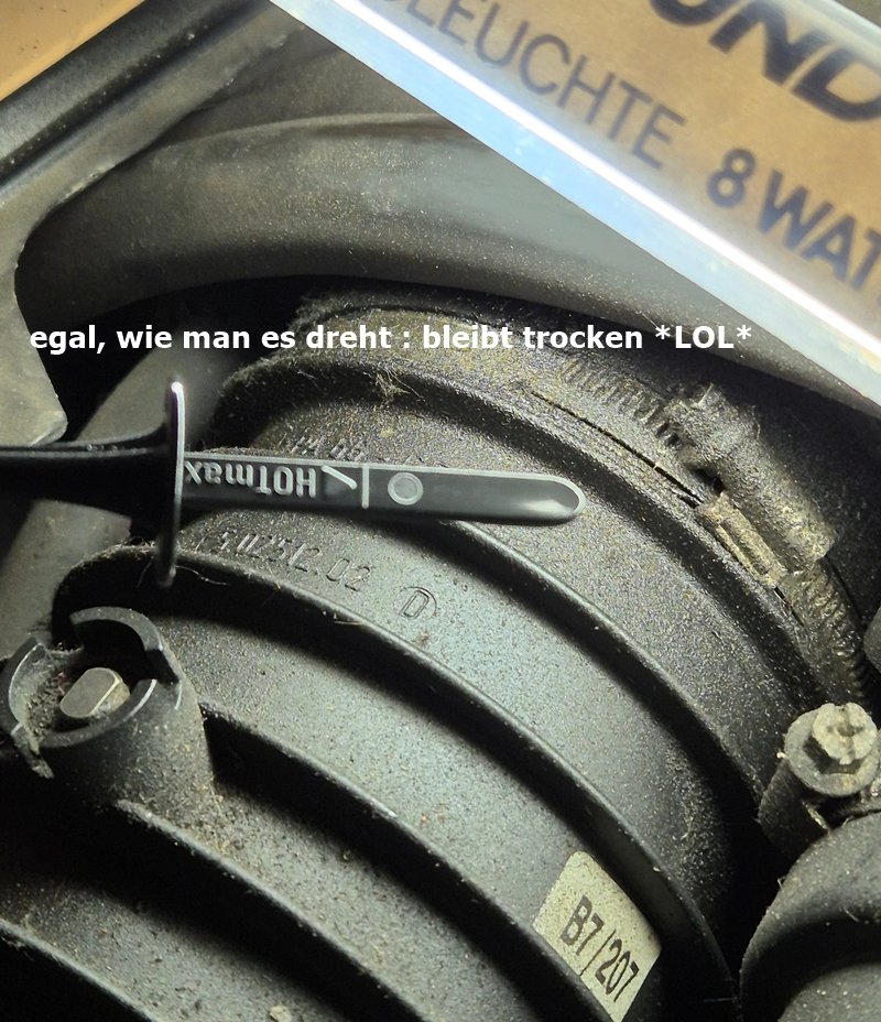

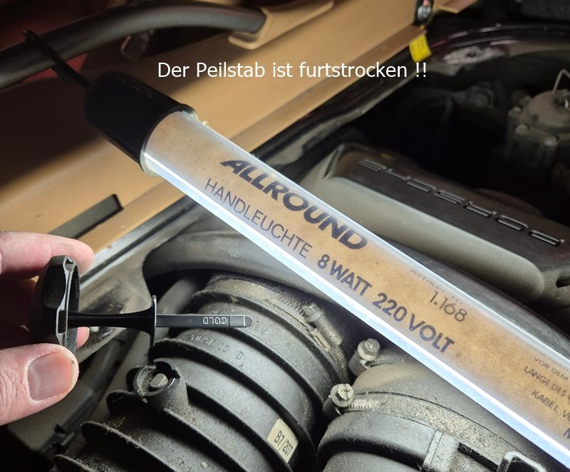

und : oh Schreck ! Den Peil-Stab könnte ich geschmacksneutral ablutschen ! Von Öl keine Spur !
Anhang anzeigen 1574967Anhang anzeigen 1574968

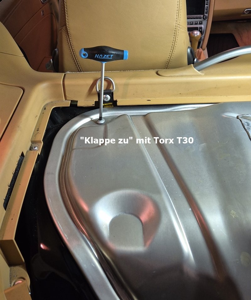

und den T30 Torx gezückt und Deckel wieder drauf

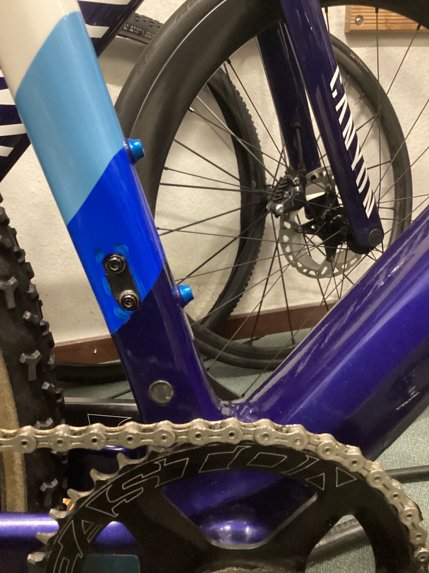

Mein Crosser hatte vor etwa 3-4 Wochen beim Wechsel der Bremsbeläge an der hydraulischen VR-Bremse Luft gezogen. Nachdem ich mich lange genug darum gedrückt habe, die VR-Bremse zu entlüften, habe ich das heute nun endlich erledigt… und den einen Kolben wieder gängig gemacht.
Außerdem habe ich an dem Rad nun endlich das Anti-Kettenabwurf-Teil demontiert. In der ganzen Cross-Saison war mir genau einmal die Kette vom Kettenblatt gefallen; passierte natürlich im Rennen. Das Wieder-Auflegen der Kette hatte mich wegen des montierten Teils mehr Zeit und Nerven gekostet als das Runterfallen der Kette an sich. Sohnemann ist die komplette Saison ohne Kettenabwurf durchgekommen, ohne das Teil.
Ich werde das nun mal beobachten und schauen, wie oft mir jetzt die Kette runterfällt. Mein Crosser wiegt somit 7,75kg, schon recht leicht, finde ich. Der vom Sohn - Rahmengröße S statt M und elektronisch geschaltet anstatt analog - ist genau 100g leichter. Zur nächsten Saison geht da aber noch was; eine leichtere Kurbel ist für seinem Rad geplant. Die EASTON EC90SL wird an seinem Rad noch mal 100g einsparen, denke ich. Dann liegt sein Rad bei 7,55kg…

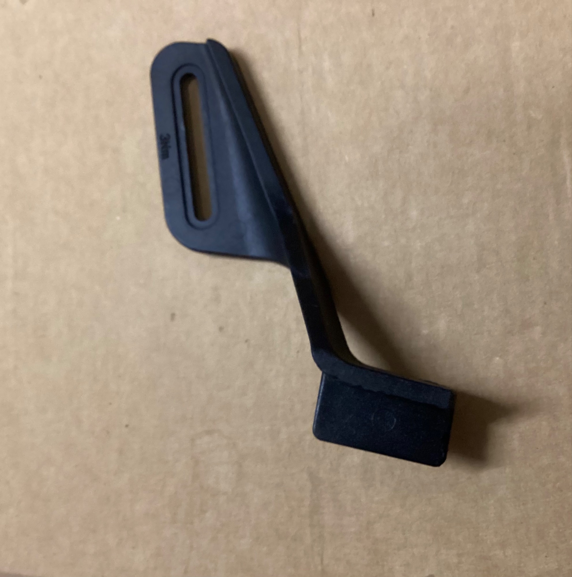

Dankeschön für die prompte Antwort.Du meinst bestimmt Anti- Kettenabwurfdingens.Das Teil sieht so aus…

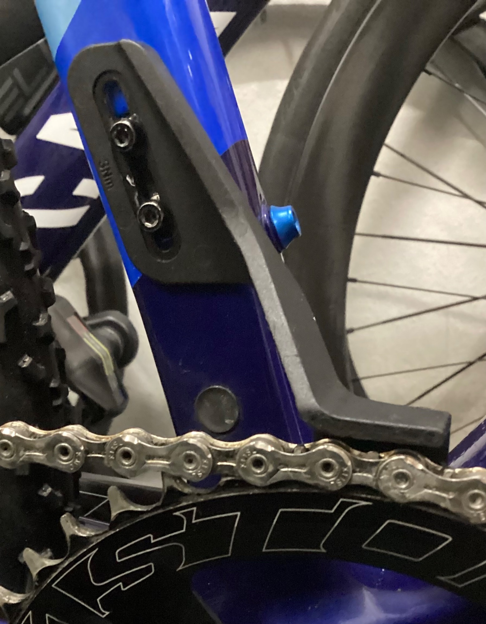

…und wird dort…
…anstelle des Umwerfers montiert…
