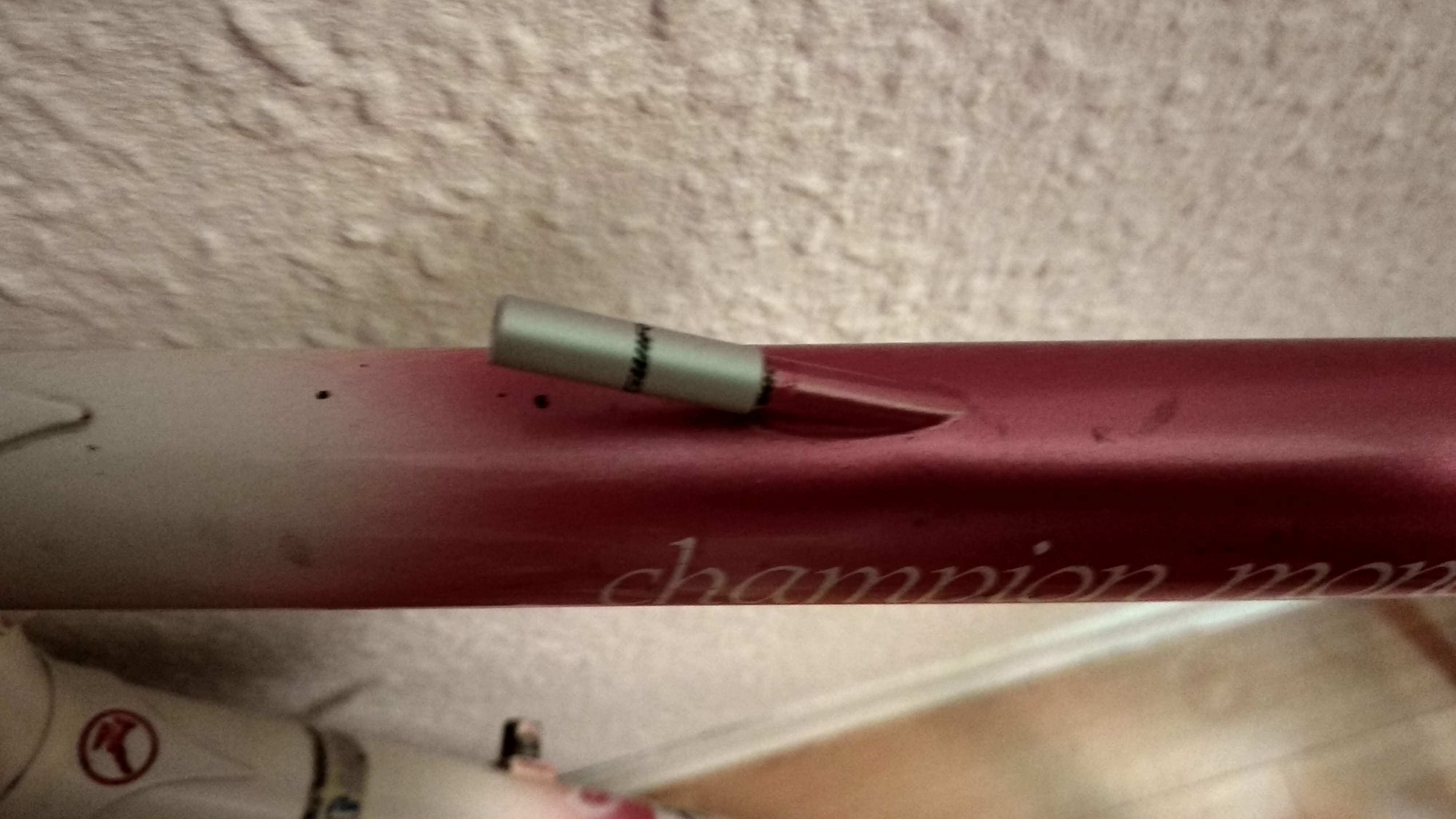

Sagt Mal reicht bei dem Rahmen 1m Bremsleitungshulle aus? Und die Kappen für die Rahmenleitung innen bekomme ich wo? Wisst ihr das?
Gruß Lukas
Nimm entweder ein komplettes Zugset z.b. Shimano - das sollte von der Lange her reichen - oder Meterware, da kannst Du ja großzügig sein, das kostet doch nicht die Welt.
Wegen den Kappen bin ich überfragt. Ich weiß gar nicht mehr genau wie das bei dem Rahmen aussah. Frag dafür mal im Klassikerforum "Rennmaschinen bis 1990" nach. Da kriegst Du auf jeden Fall Auskunft. Gibt da, glaub ich, auch nen Gazelle Thread.

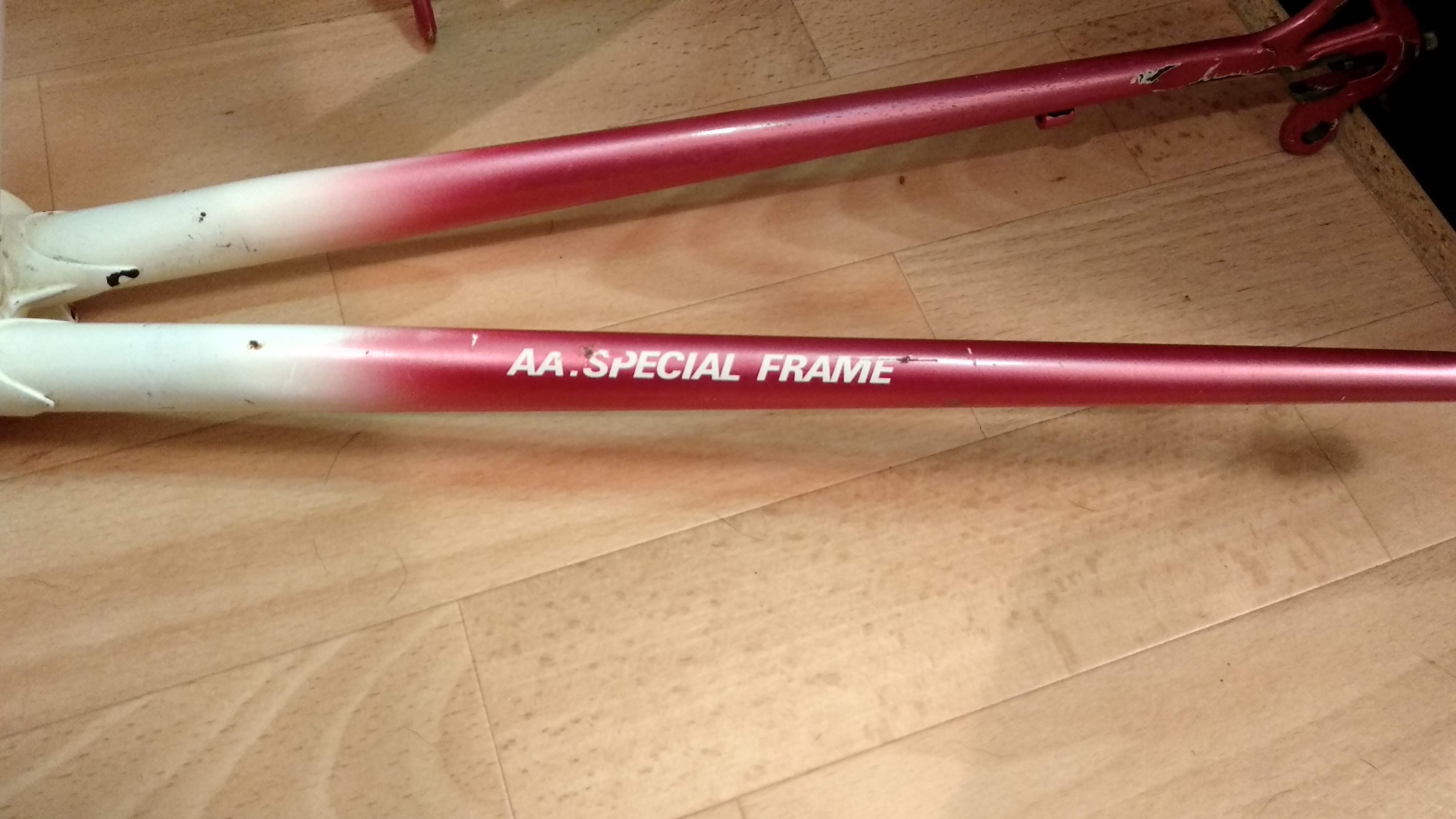

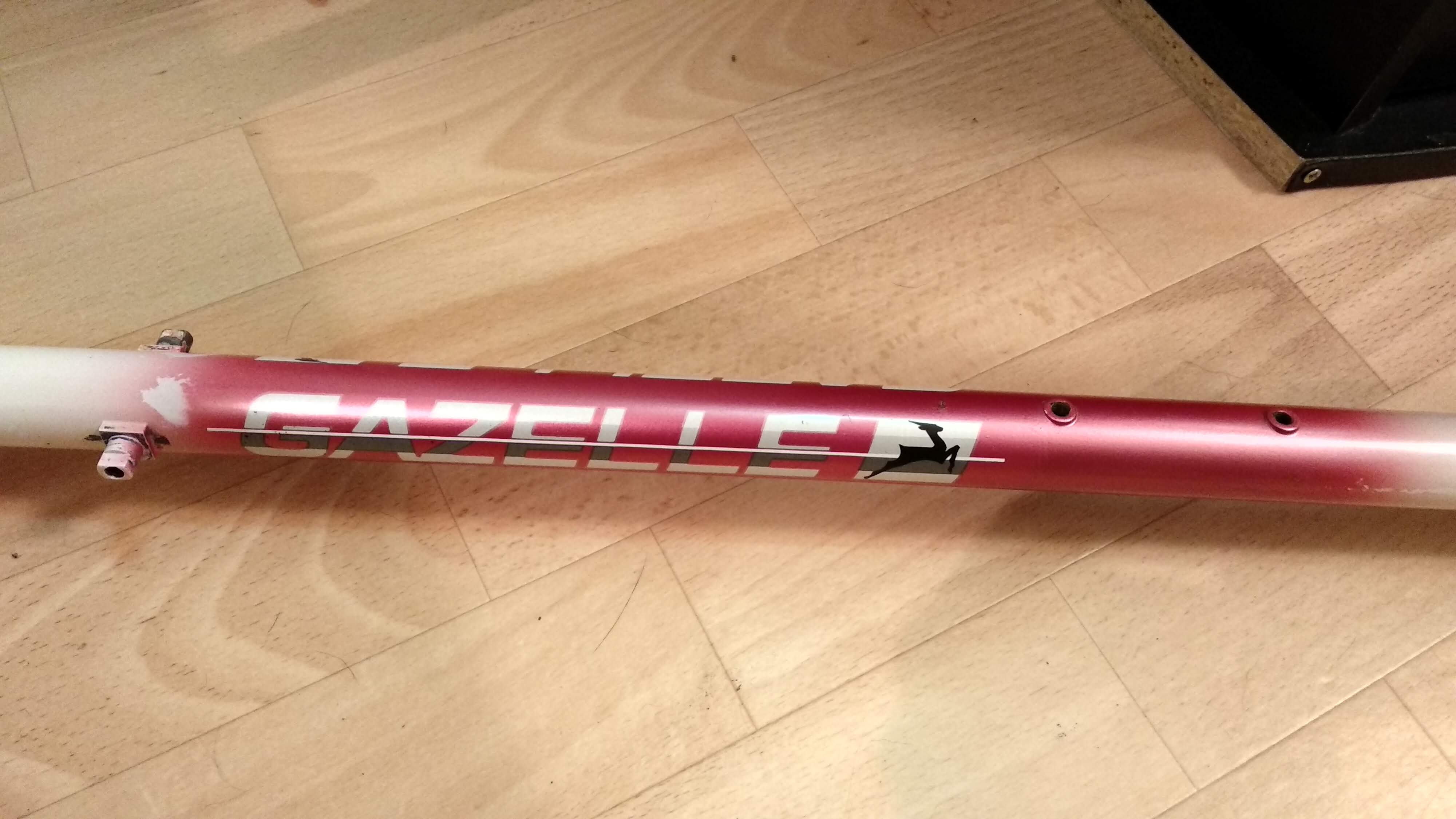

Der Rahmen ist erst heute angekommen und echt schön. Den Zustand würde ich mal als recht gut beschreiben, der Rahmen hat genau eine richtige Roststelle, ansonsten nur Kleinigkeiten. Vor allem ist er super dreckig und der Lack ist teilweise vergilbt. Muss mir mal einen guten Lackreiniger besorgen und davor das ganze Altöl vom dem Rahmen kratzen.
Bei dem Weiß kann man vielleicht noch minimal was ausbessern, bei dem magenta hat man keine Chance, dazu ist der Lack viel zu schimmernd. Glücklicherweise wird das vermutlich kaum nötig sein.

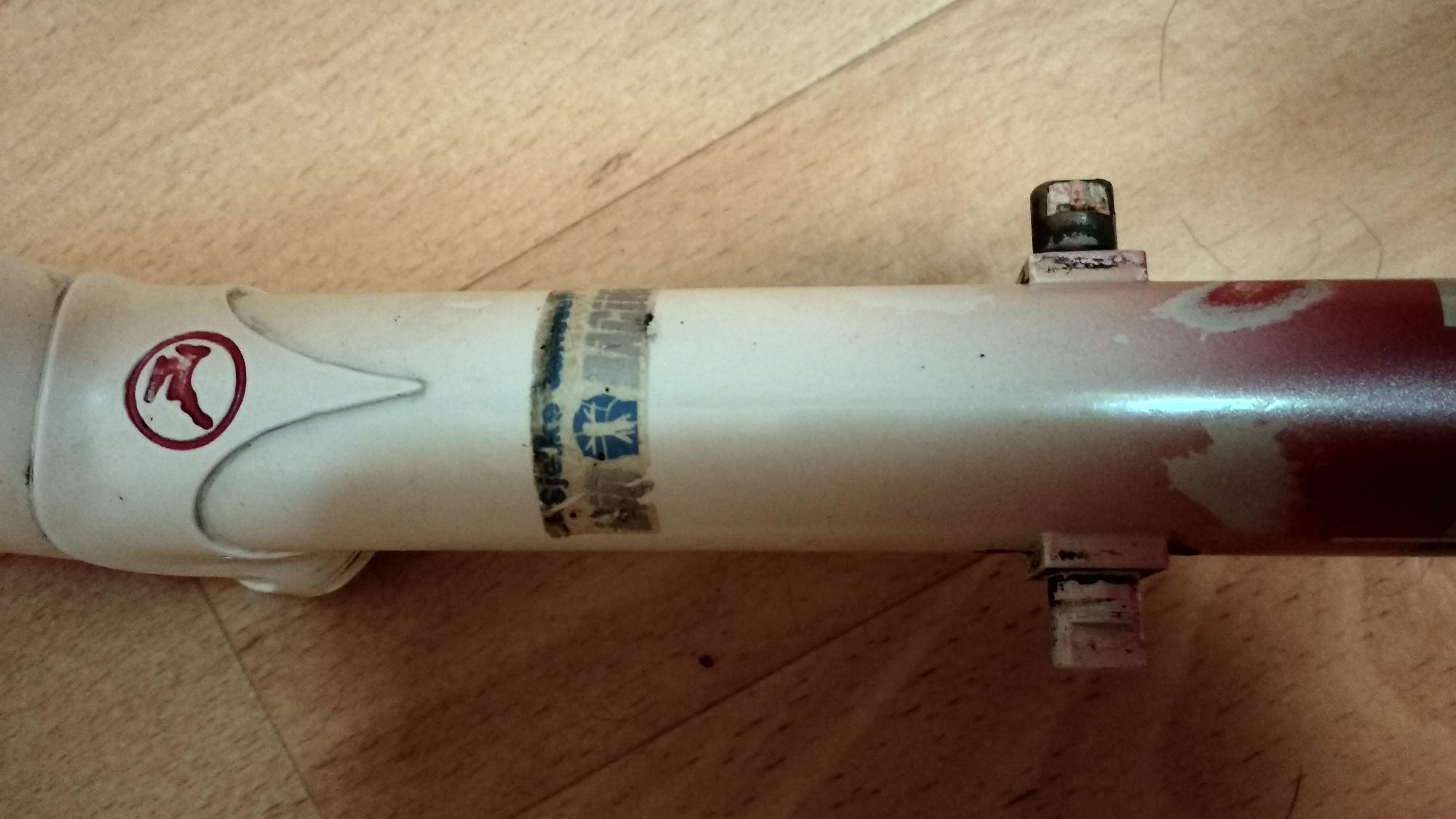

Achso weißt du zufällig, was das da am Steuerrohr ist? Ich dachte ja erst an eine Startnummerhalterung, aber die sieht laut Google anders aus.
[/QUOTE]
Das ist ne Pumpenspitze. Da kannst Du ne Rahmenklemmpumpe reinkemmen. Normalerweise wird die Pumpe zwischen Oberrohr unt Tretlager geklemmt. Dann kann man aber am Sitzrohr keinen Flaschenhalter anbringen. Deshalb diese Pumpenspitze am Steuerrohr. Die Pumpe sitzt dann entlang des Oberrohres und wird zwischen Pumpenspitze und Sitzrohr geklemmt.
Ne Rahmenklemmpumpe ist sehr zu empfehlen da diese Pumpen natürlich sehr viel besser pumpen als die heutigen Minipumpen. Die klassische Rahmenklemmpumpe ist die Silca.

Heute sind alle Teile angekommen. Selbst die Uberzugkappen von Jagwire. Sieht so zusammen nach gar nicht so viel aus.

Die Jagwire Teile passen überhaupt nicht vernünftig. Werd Mal schauen, zur Not säge ich da ein paar mm ab, damit sie gut passen.

Habe heute mich ein bisschen mit dem Rahmen beschäftigt. Geputzt mit Spülmittel. Bewirkt Wunder. Ich denke ich bekomme den Rahmen weitestgehend wieder schick. Dieser magentafarbende Candylack ist tierisch geil, schimmert je nach Lichteinstrahlung als tiefrot bis rosé. Sieht total geil aus in Verbindung mit dem Perlweiß. Das Weiß ist leider (stellenweise) total vergilbt. Teilweise habe ich es geschafft mit meinem Schwamm ein bisschen weiß wieder her zu stellen. Rest dann Dienstag mit dem Lackreiniger. Muss man aber höllisch aufpassen, da der rote Candylack nur hauchdünn ist und sofort ab ist, wenn man zu doll rubbelt. Nehme ich zumindest mal an. Mein Vorbesitzer hat das bestimmt schon mal probiert, so wie das stellenweise aussieht. Wollte die Reinigung/Politur eigentlich mit Akkuschrauber & Polieraufsatz machen, aber ich denke per Hand bin ich besser bedient.

Die Bremszugkappen von Jagwire sind nicht so meins. So siehts aus. Wenn ich die ordentlich draufstecke bleibt nicht mehr viel Lack auf dem Rahmen...
