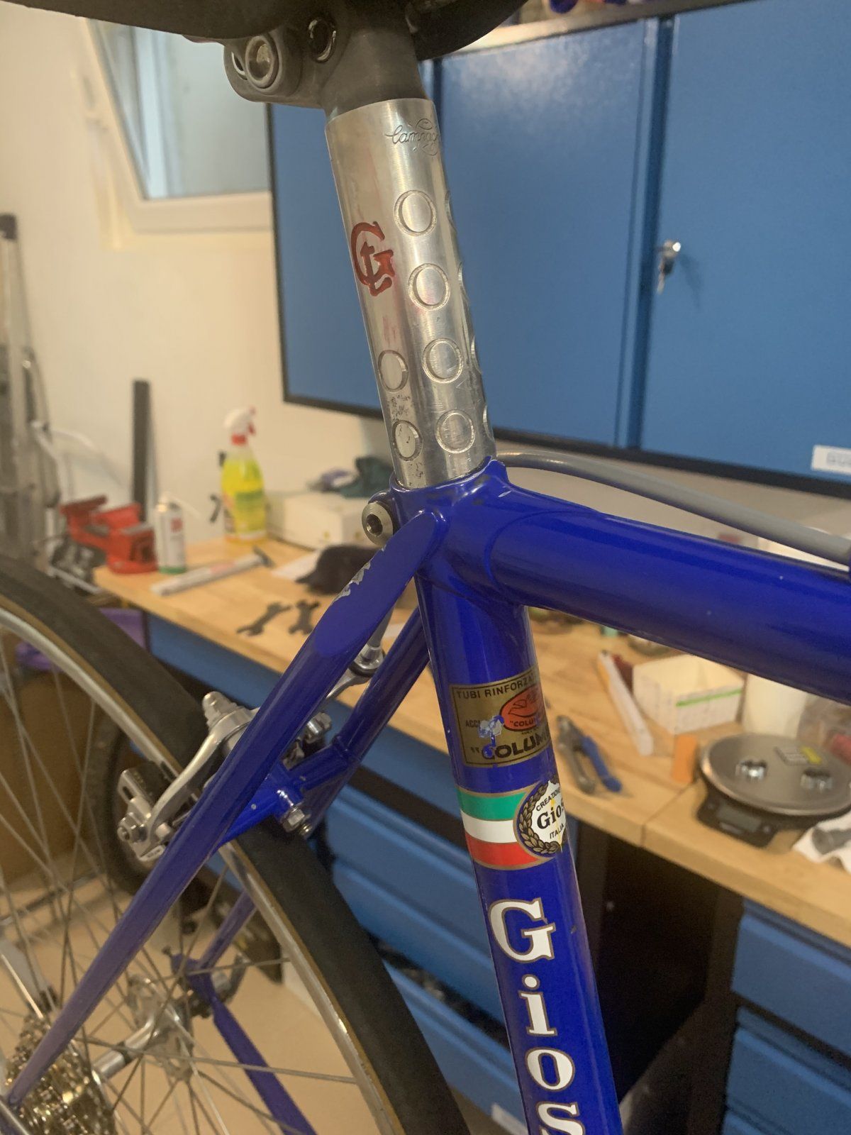

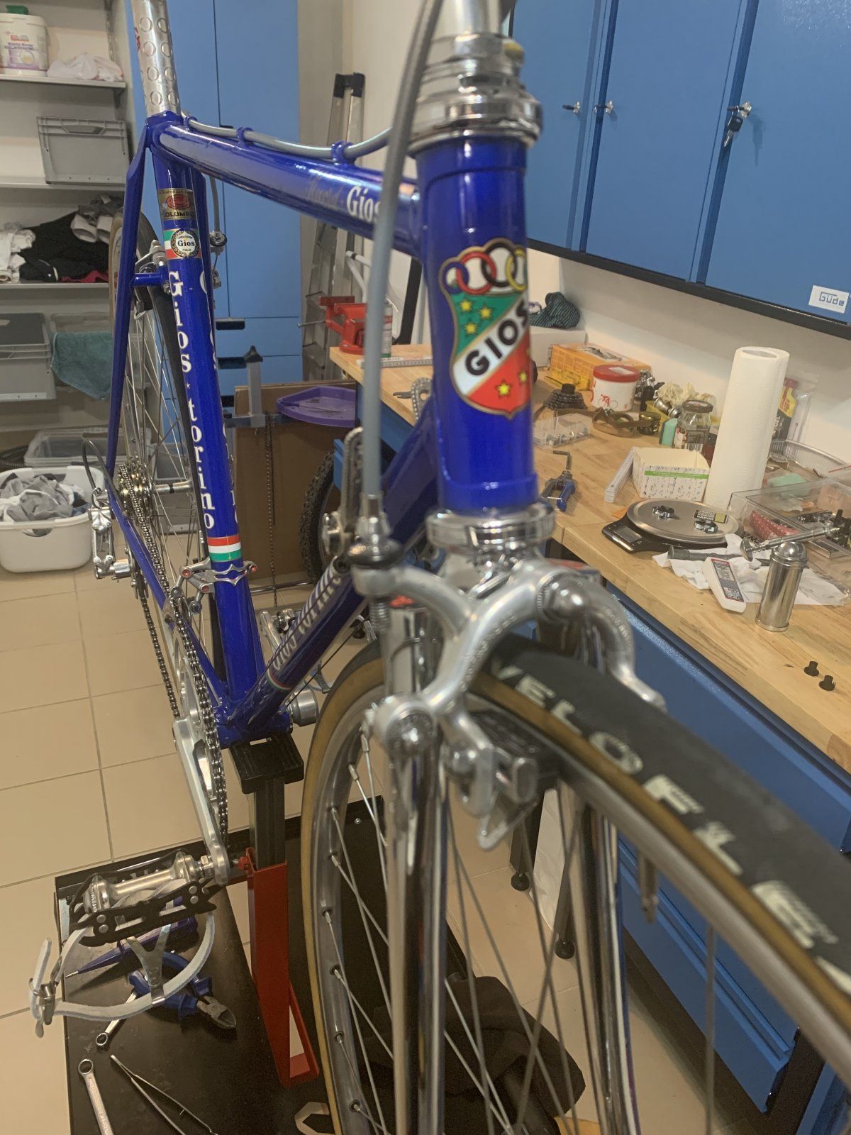

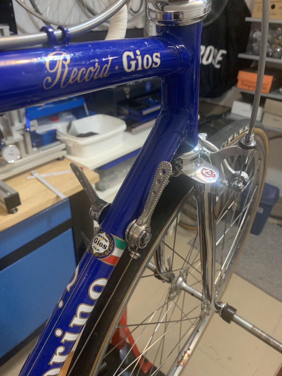

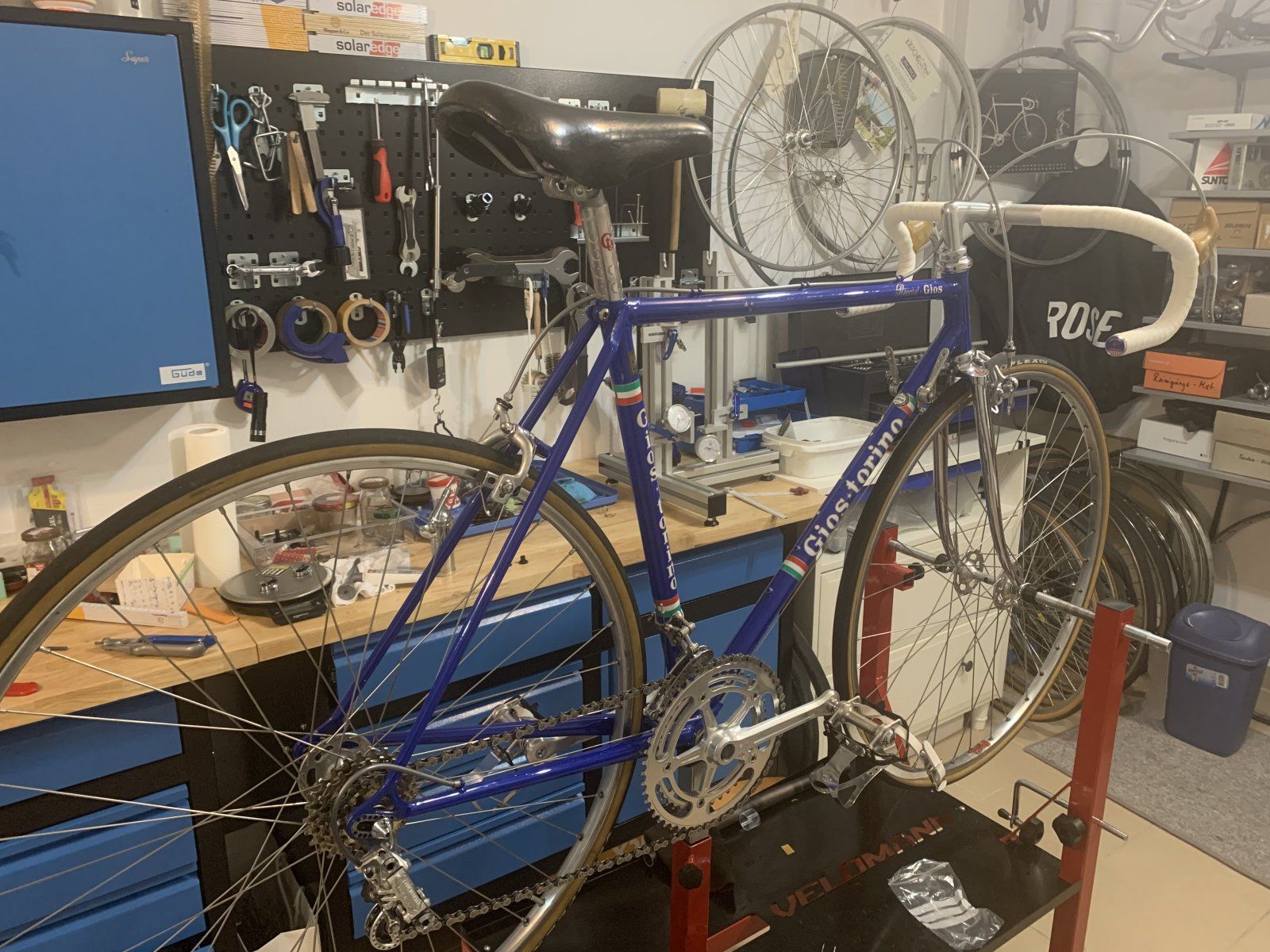

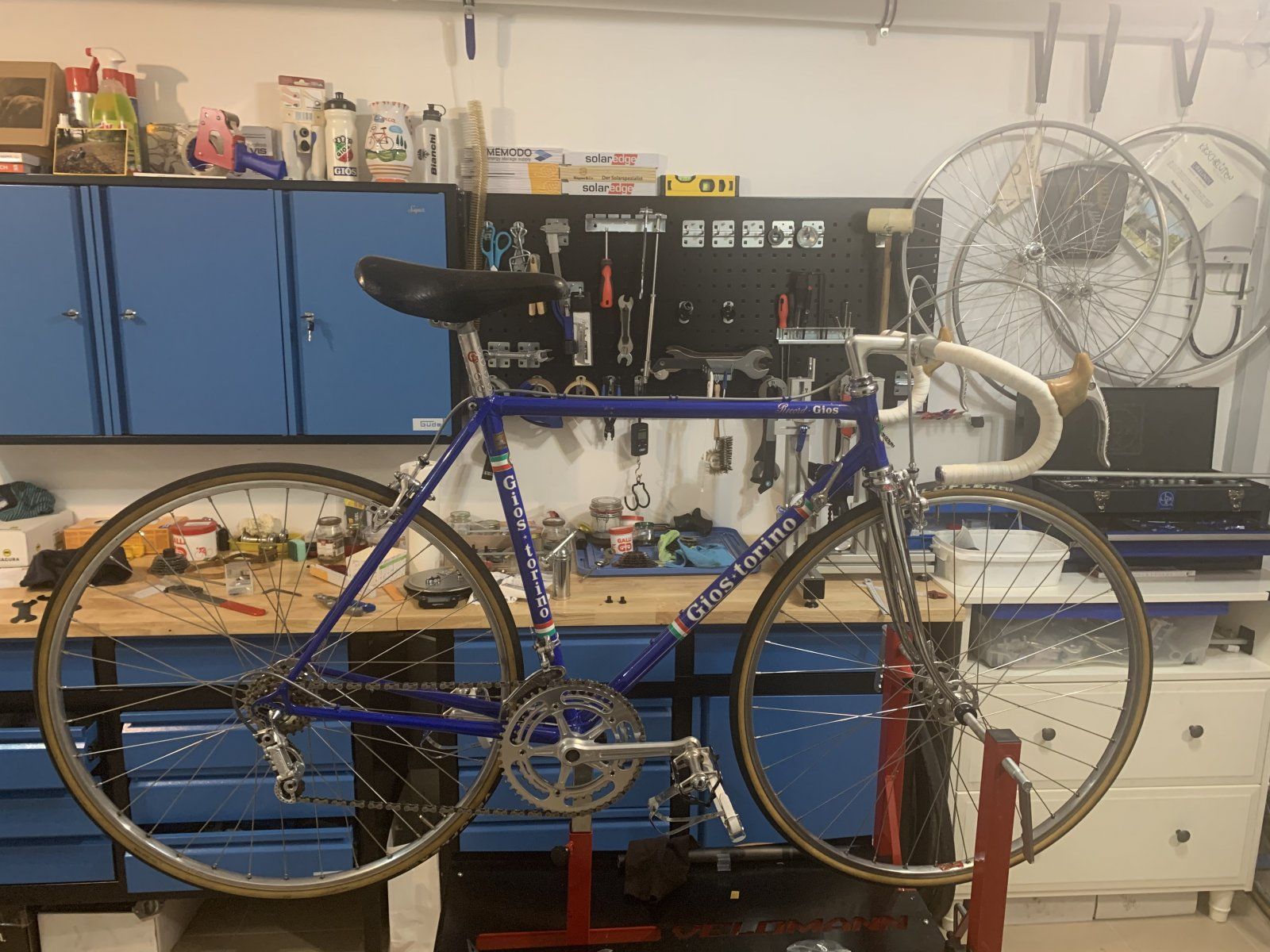

Das 74er Gios Record zusammengebaut. Ändert sich ja meist noch was, aber gefällt mit schon mal janz gut 🙂
Erste Werkstatt-Bilder:
Sehr schönes Rad. :)
Habe ich das richtig mitbekommen, dass Du es bald wieder abgeben willst (nicht an mich, sondern an ein anderes Forums-Mitglied, weiß nur gerade nicht an wen)?
