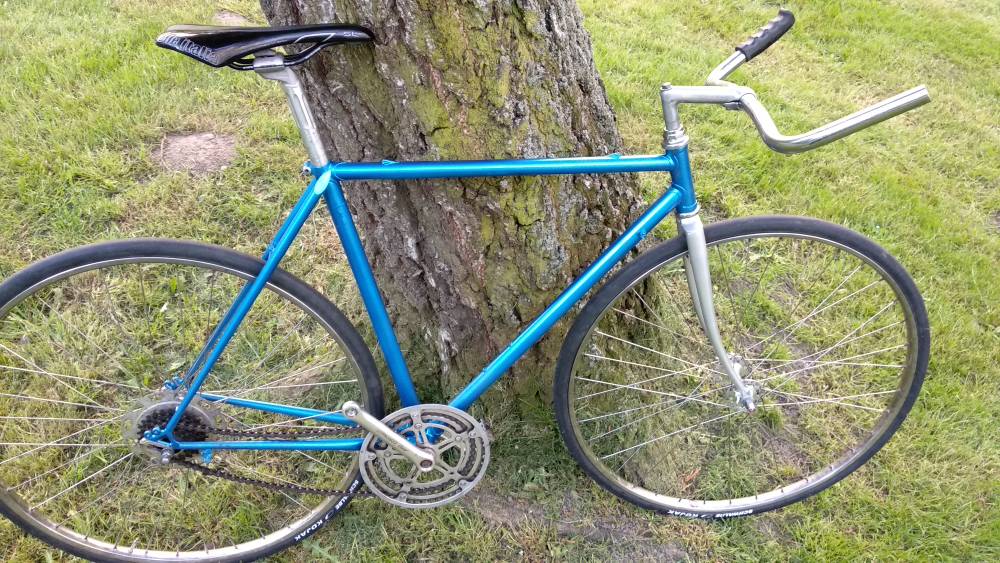

Habe gestern das Ding kurzum zusammen gesetzt. Nichts, wirklich absolut nichts passt zusammen und wirklich fest habe ich auch nichts geschraubt. Habe einen alten Hollandlenker umgedreht, sieht lustig aus. Bremsen habe ich nicht verbaut. Alte Pedale sind nach 10m abgefallen, Gewinde kaputt. Voderradnab hat ca. 1m spiel. Man sieht die Überhöhung. War ziemlich Affe auf Schleifstein. Ich baue heute weiter, vielleicht ist sogar noch eine Vorderrad-Bremse drin. Olle Pedale finde ich sicher auch noch irgendwo. Denke aber auch das der Rahmen größer sein könnte.
Der Rahmen ist übrigens nur 2 mal überlackiert, kein Klarlack, nicht geschliffen und nicht poliert. Das kommt dann danach, fürs ausprobieren muss er erstmal leiden. Ermittlung der passenden RH geht vor.
Jap, waren noch ein paar cm im Schaft. Wirklich Vertrauenserwechend ist das zugegebenermaßen dennoch nicht. Aber für die 20m reicht's. War ja nur im zu bestätigen, was ihr alle meintet: der Rahmen ist leider ein wenig zu klein.
ja mess mal, mein Tipp wäre aufgrund des Steuerrohrs eher ein 53er. Aber ich mag mich irren
Kommt in etwa hin. Je nachdem wo man bei der Muffe oben ansetzt sind es 55 oder 54cm. Oberrohr von Mitte des Sitzrohr bis Mitte Lenkrohr sind es ebenfalls 54cm.
