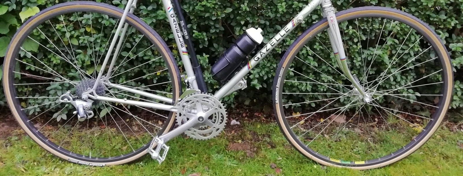

Die Laufräder habe ich vor etlichen Jahren in neuwertigen Zustand auf einer Börse erworben. Dunkle Mavic MA 40 Clincherfelgen mit gut drehenden Shimano 105 Naben und 7fach Kassette bis 28 Zähne. Shimano RX 100 Dreifachkurbel mit 48-39-26 und passendem Innenlager. Shimano Dreifach Umwerfer Exage 500 LX und 7fach Schaltwerk Deore XT aus dem MTB Bereich. Dazu kommt eine 7fach Kette von Connex Wippermann. Damit ist der Antrieb schon mal komplett. Reifen denke ich an Pirelli P7 in 32 mm.

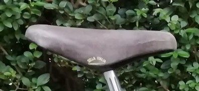

Der Sattel kommt ebenfalls von der Gazelle. Der Selle Italia Superprofessionell gehört zu den Sätteln auf denen sich mein Hintern wohl fühlt. Die Sattelstütze hängt natürlich vom neuen Rahmen ab.

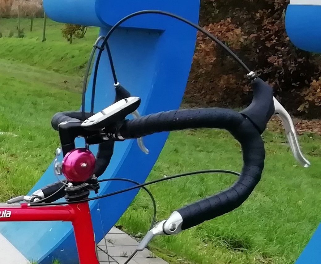

Die komplette Lenker Vorbau Einheit samt Hebeln kommt von meinem roten Gazelle Crosser. Die soll da eh neue Teile einschließlich Shimano STI bekommen.
Der kurze schwarze Vorbau und der Randonneur Lenker passen genau so gut zu meinem neuen Projekt wie die Gran Compe Bremshebel und die Shimano Lenkerendschalter. Die sind zwar 9fach, lassen sich aber auf Friktion umstellen. Bin bereits auf der Suche nach den gleichen Hebeln für 7fach, aber die sind selten. Welche in gutem Zustand zu finden ist schwer. Solange tut es auch Friktion.
Vielleicht eine blöde Frage, aber auf englischen Seiten habe ich ein paar mal gelesen, dass der Vorteil der Shimano Lenkerendschalthebel der wäre, dass man an sie auch Rahmenschalthebel montieren kann. geht das wirklich? Und wenn ja, wäre das für dich nicht auch eine alternative?
Kann sein das das geht. Aber Rahmenschalthebel möchte ich nicht. Ich werde da in Ruhe weiter suchen. Solange tun es die 9fach mit Friktion.
Mit den ganz alten, also mit 4,5mm Schraube geht es bestimmt nicht. Zu mindest alle Shimano danach müssten doch gehen, da gleicher Sockel.
Hab das bisher nur mit Friktionshebel gemacht. Simplex Hebel auf Dia Compe Lenkerendsockeln. Aber die Unterrohrhebel sind länger. Hat dann ein bisken gestört.
Ja das geht. Das sind ja eigentlich Rahmenhebel, nur mit Knick.

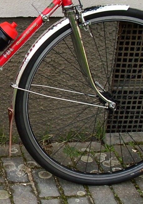

Die Schutzbleche hatten sich bereits am FBL Rickert mit 32 mm Reifen bewährt. Am hinteren befindet sich ein kleines Batterierücklicht. Am vorderen hält der Schmutzlappen aus Leder alles einigermaßen sauber. Hinten baue ich noch ein zweites Rücklicht ans Sitzrohr zwischen die Sitzstreben. Vorne kommen zwei Scheinwerfer dran. Einer unten neben das Vorderrad auf eine Verlängerung des Schnellspanners und eine Halterung kommt an die vordere Bremse. Bei Nachtfahrt kann man nicht genug Licht haben.

Shimano 7-fach Lenkerendschalthebel sollte ich haben.
Falls du Interesse hast schreib mir bitte eine Nachricht zur Erinnerung.
Falls du noch einen Rahmen suchst: Mein KM Traveller wäre vakant.
Die 9-fach Schalthebel funktionieren übrigens mit 8-fach Dura-Ace und Suntour Schaltungen und damit auch 7-fach.

Ich habe schon seit Jahren neue 7-fach Shimano 105 Lenkerendschalter hier liegen J.
- falls du Interesse hast?!
