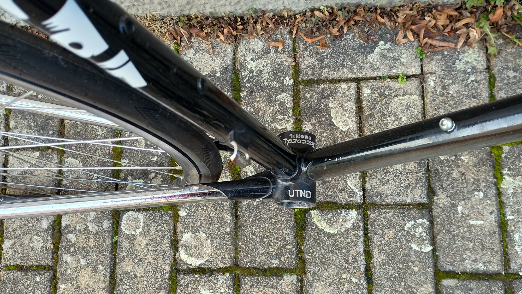

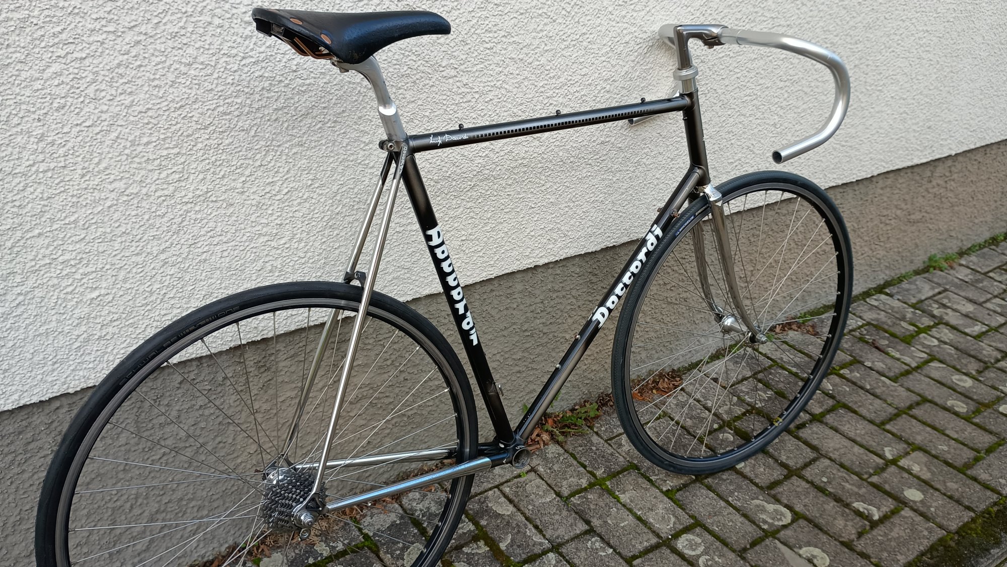

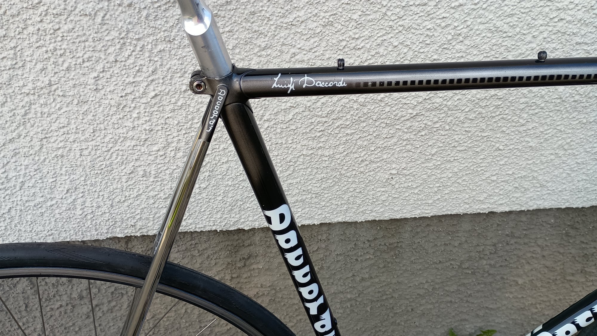

Heute hatte ich Hilfe aus dem Forum bei der Demontage des SKF Innenlagers vom Daccordi. Das lief schon etwas rau und muss gehen. Vielen Dank nochmal an Chris.

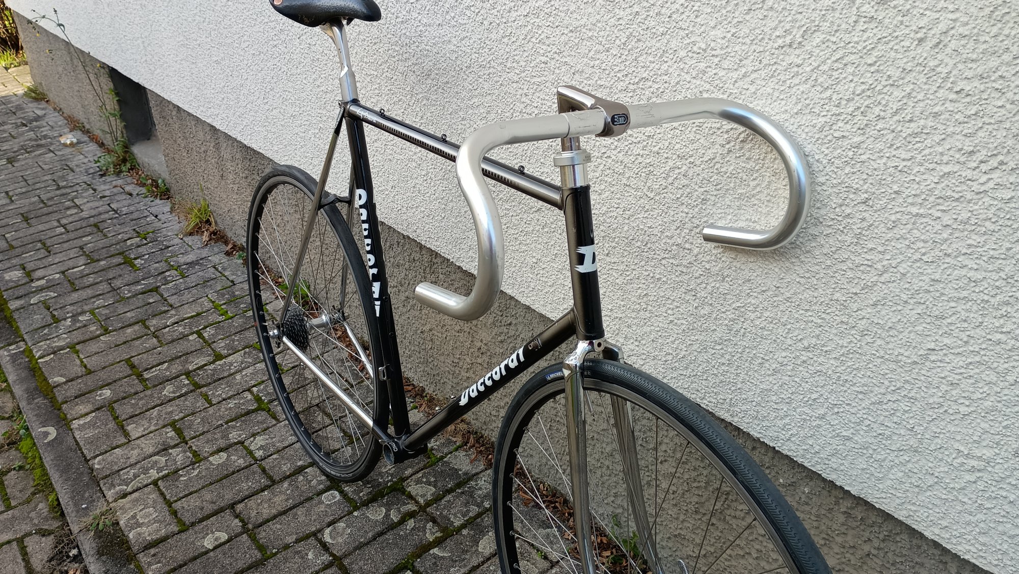

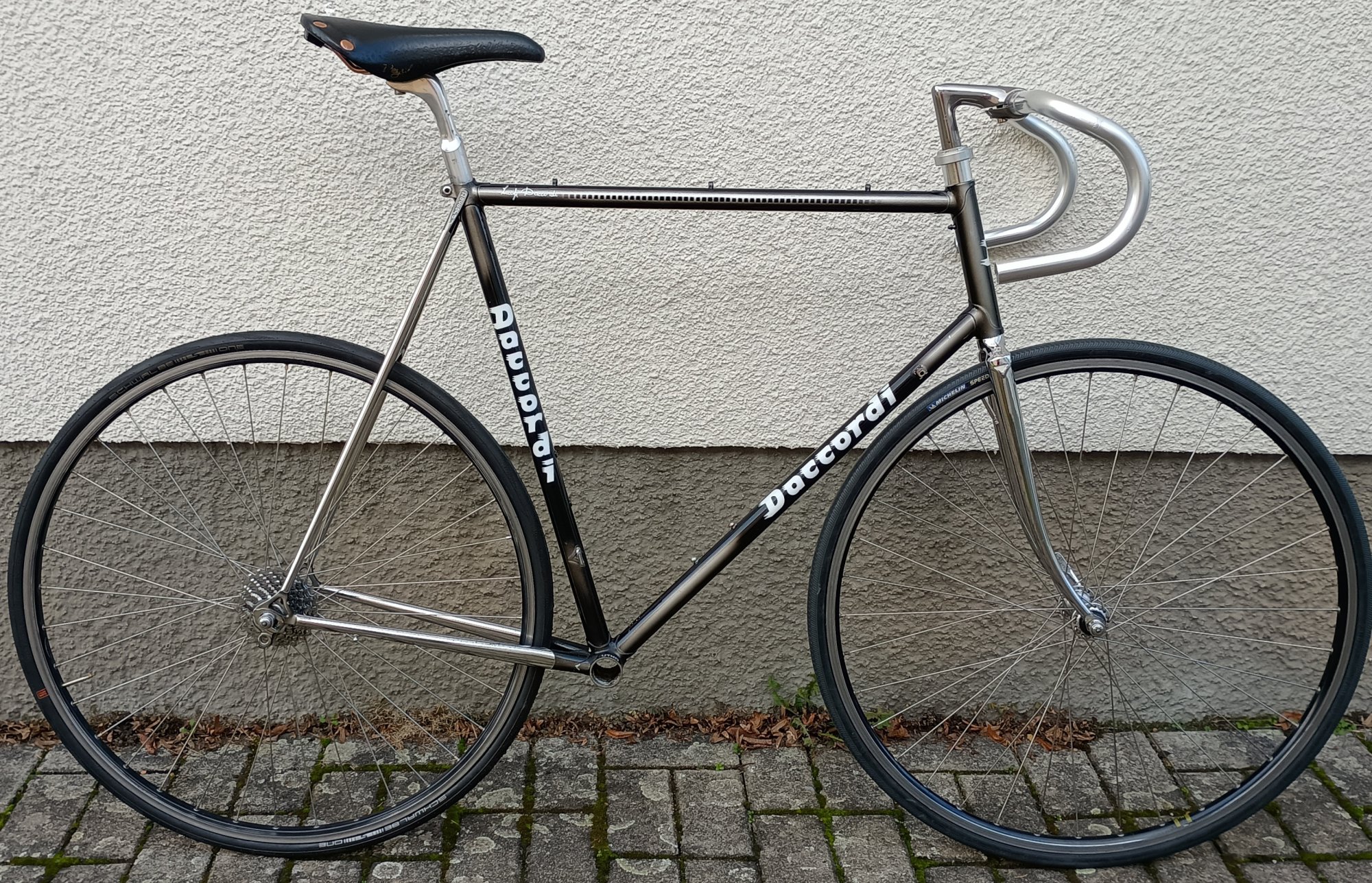

Hab Heute nochmal ein paar Fotos gemacht.
Vorbau, Lenker, LaufrĂ€der und Sattel bleiben. Reifen und SattelstĂŒtze werden noch ausgetauscht. Warte derzeit noch auf die Lagerschalen fĂŒrs Innenlager und das Steuerlager.
Beim Lenkerband habe ich mich jetzt gegen Rot entschieden. Es wird Deda Carbonio Olympic Gold. Trinkflaschen werden Elite Fly in der Giro de Italia Edition in schwarz. Silberne Elite Ciussi Flaschenhalter habe ich noch.

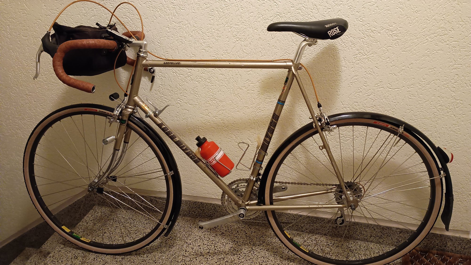

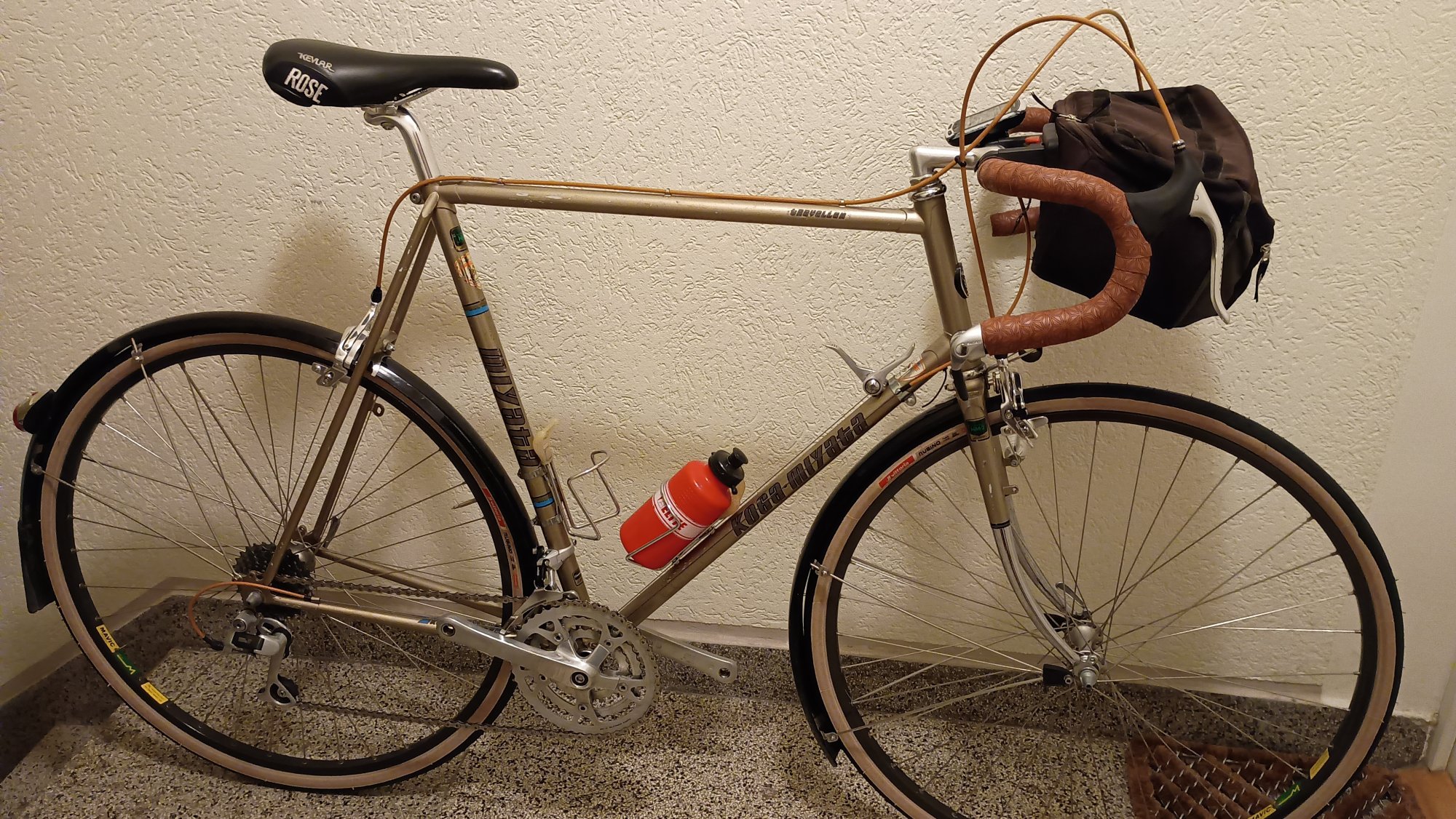

Mit dem Koga Miyata Randonneur geht es voran. LaufrĂ€der sind drin, Bremsen von Chris sind montiert. Machen einen deutlich besseren Eindruck als die alten Bremsen. Unterrohrschalthebel sind montiert. Anderer Vorbau und Randonneurlenker sind montiert. Die Bremshebel fĂŒr WĂ€scheleinen sind vormontiert. Muss da durch Sitzprobe gleich noch die endgĂŒltige Position festlegen. Rechter 8fach Lenkerendschalthebel ist montiert. Der rechte Unterrohrhebel dient nur als Backup fĂŒr den Notfall. Mit dem linken Unterrohrhebel schalte ich vorne die dreifach Kurbel. Ins linke Lenkerende kommt ein Spiegel.
Beleuchtung werden hinten zwei Akkuleuchten, eine ist am Schutzblech, eine am Sitzrohr unterhalb der Satteltasche. Vorne zwei Akkuscheinwerfer. Einen davon kann ich wÀhrend des Betriebs aufladen. Einer sitzt oberhalb der Bremse und der andere links an der Gabel. Mache nachher mal Fotos von den Details.
An den Lenker kommt natĂŒrlich auch eine Tasche. Dazu zwei Flaschenhalter am Rahmen. Pedale nehme ich erstmal vom Giant. Eine Seite Klick, andere Seite Plattform. Das hat sich auf langen Strecken bewĂ€hrt.
Jetzt muss ich noch ZughĂŒllen und ZĂŒge verlegen. Bremsen und Schaltung einstellen und Lenkerband wickeln.
Das mit den Schalthebeln habe ich nicht verstanden. Du hast zwei Unterrohrschalthebel und zwei Lenkerendschalthebel?
Nein, ich habe zwei Unterrohrschalthebel und einen Lenkerendschalthebel mit 8fach Index fĂŒr hinten.
Die Unterrohrhebel sind Aerohebel auf dem Unterrohr mit Friktion.
Normalerweise schalte ich die drei KettenblĂ€tter also am Unterrohr mit Friktion und die 7 Ritzel hinten mit Index am Lenkerendhebel. Da ich links einen Spiegel haben möchte, konnte ich dort keinen Lenkerendhebel montieren. Da ich den Sockel fĂŒr die Aerohebel eh montieren musste, habe ich den rechten Hebel als Backup einfach dran gelassen. Falls es also bei langen Strecken mal Probleme mit der Indexschaltung gibt, kann ich auf den Friktionshebel zurĂŒckgreifen. Der Lenkerendhebel lĂ€sst sich nicht auf Friktion umschalten.

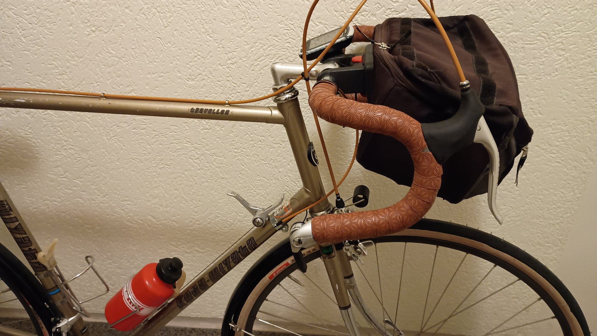

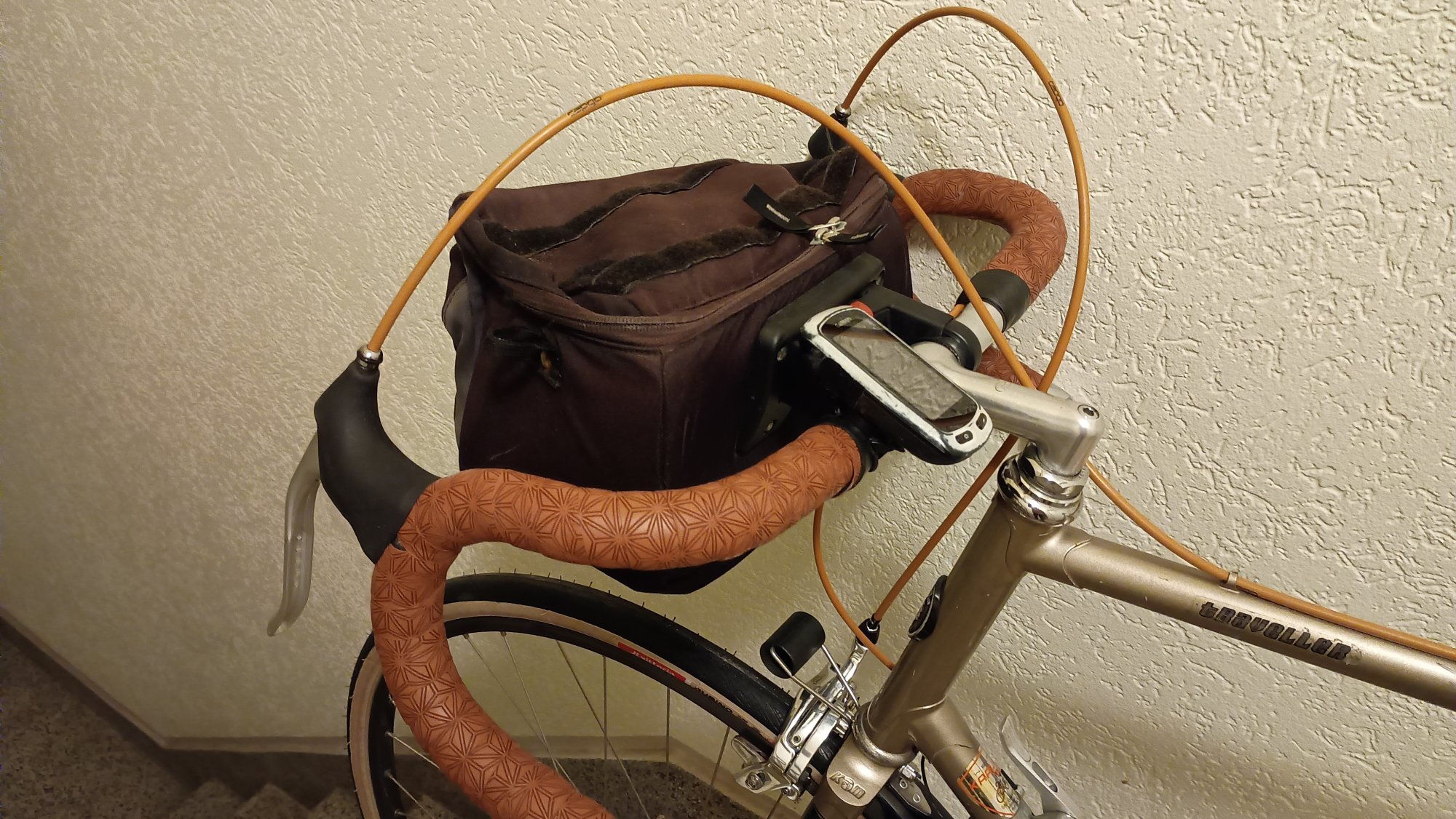

Habe gerade mal schnell ein paar Fotos im Treppenhaus gemacht, bevor es weiter geht.
Hier kann man die drei Schalthebel sehen. Der rechte Hebel auf dem Unterrohr ist momentan ohne Funktion.
Hier kann man die beiden Halter fĂŒr die Akkuscheinwerfer sehen.
Jetzt muss ich noch Lenkerband wickeln, Pedale montieren und die Halter fĂŒr Lenkertasche und Navi anbringen.
Es fehlen noch die Pedale (sind noch am Giant montiert), der Spiegel im linken Lenkerende (ist bestellt) und die große Satteltasche (liegt im Keller). Und natĂŒrlich kommt auch eine Klingel dran.
Und natĂŒrlich die Beleuchtung und große 0,75 l Trinkflaschen Elite Fly (sind bestellt).
Mal schauen wann ich dann die erste kurze Probefahrt mit machen kann (hoffe diese Woche noch).
