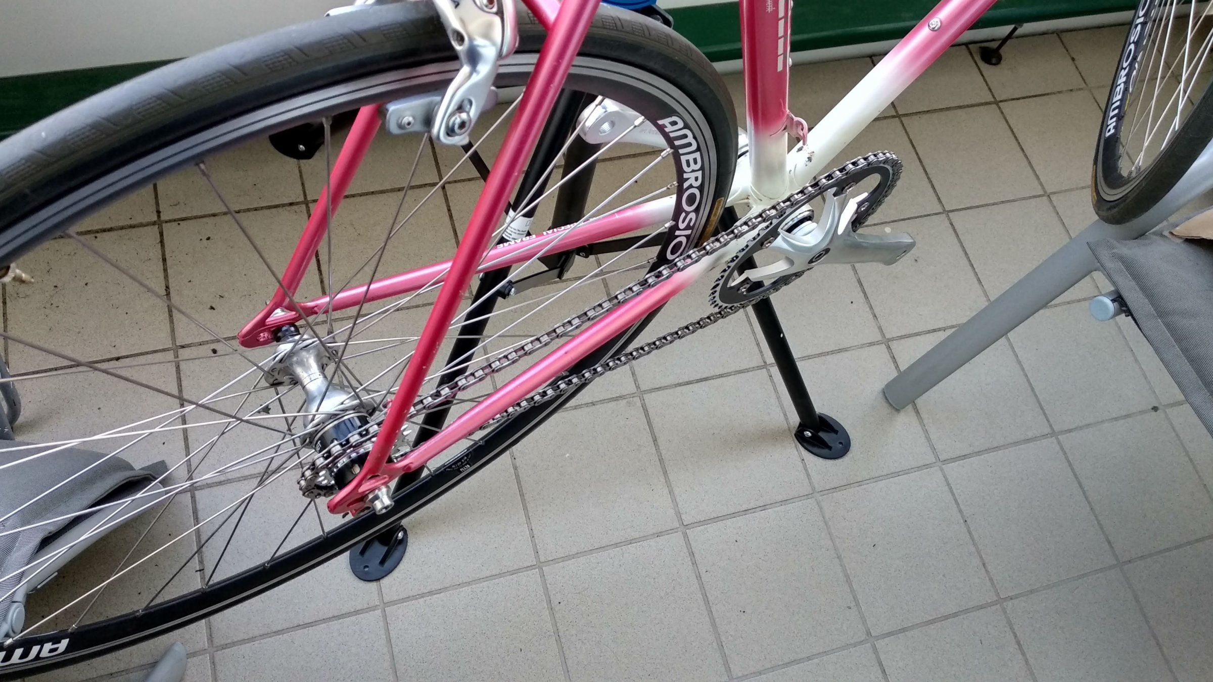

Fehlen nur noch Bremsen & Pedale. Nur doof, dass die Bremshülsen nicht passen, obwohl ich drei verschiedene gekauft habe. Nix passt wirklich.
Rad ist weitgehend fertig. Nur nix ist eingestellt und dreckig.
Brauche noch mal eure fachmännische Meinung:
1. Passt das oder ist der Bremszug zu kurz?
2. Die schwarze Abdeckkappe des Vorbau ist absolut los (nur draufgelegt). Bei der ersten Ausfahrt verliere ich das Teil zu 100%. Habe schon alles probiert bis auf Festkleben. Hat jemand eine Idee? Mich macht das Teil absolut wahnsinnig.
3. Der Freilauf lässt die Kurbeln beim Schieben mitdrehen. Kenne das nur von schlecht gewartete Getriebenaben. Kann ich dagegen was machen?

Bremszug könnte nen Zentimeter länger sein.
Leg doch mal ein Stück Bindfaden um die Abdeckkappe um die fester zu klemmen.
Im Freilauflager scheint Fett zu fehlen. Was für ein Kranz ist das denn?
Gut dann mache ich den Bremszug noch ein bisschen länger.
Habe den Pömpel schon mit teflonband umwickelt leider bisher ohne Erfolg.
Die Naben sind (Verkäuferangaben!) Rekord 9-fach mit Miche Freilauf. Draufgesteckt habe ich ein 18T Ritzel und das besagte, vollkommen überteuerte aber alternativlose, Gusset 66c Kit.
//Edit: Was mir noch eingefallen ist: Der Freilauf bzw. das Ritzel ist nur handfest, da mein Werkzeug nicht passte. Sollte aber rein technisch keinen Einfluss auf den Freilauf haben, oder?
Record Naben mit Miche Freilauf????? Das soll kompatibel sein? Sorry, bei der Frage blick ich auch nicht durch. Zumal ich noch nie ne Nabe mit nur einem Ritzel bestückt hab.
Das Ritzel sollte mit ner Kettenpeitsche fest gezogen werden. Ich bin mit solchen Fragen aber auch nicht sicher weil ich so was nie mache. Bin nicht so der Schrauber.
Kann mich da leider nur auf den Verkäufer berufen. Mir fehlt das Know-How um das richtig ein zu Ordnen. Nach dem ersten mal fahren ist es aber deutlich besser geworden. Fahre morgen mal mit dem Rad zur Arbeit.
Vorbau habe ich hinbekommen. Gefühlt 2m Teflonband macht's dann doch.

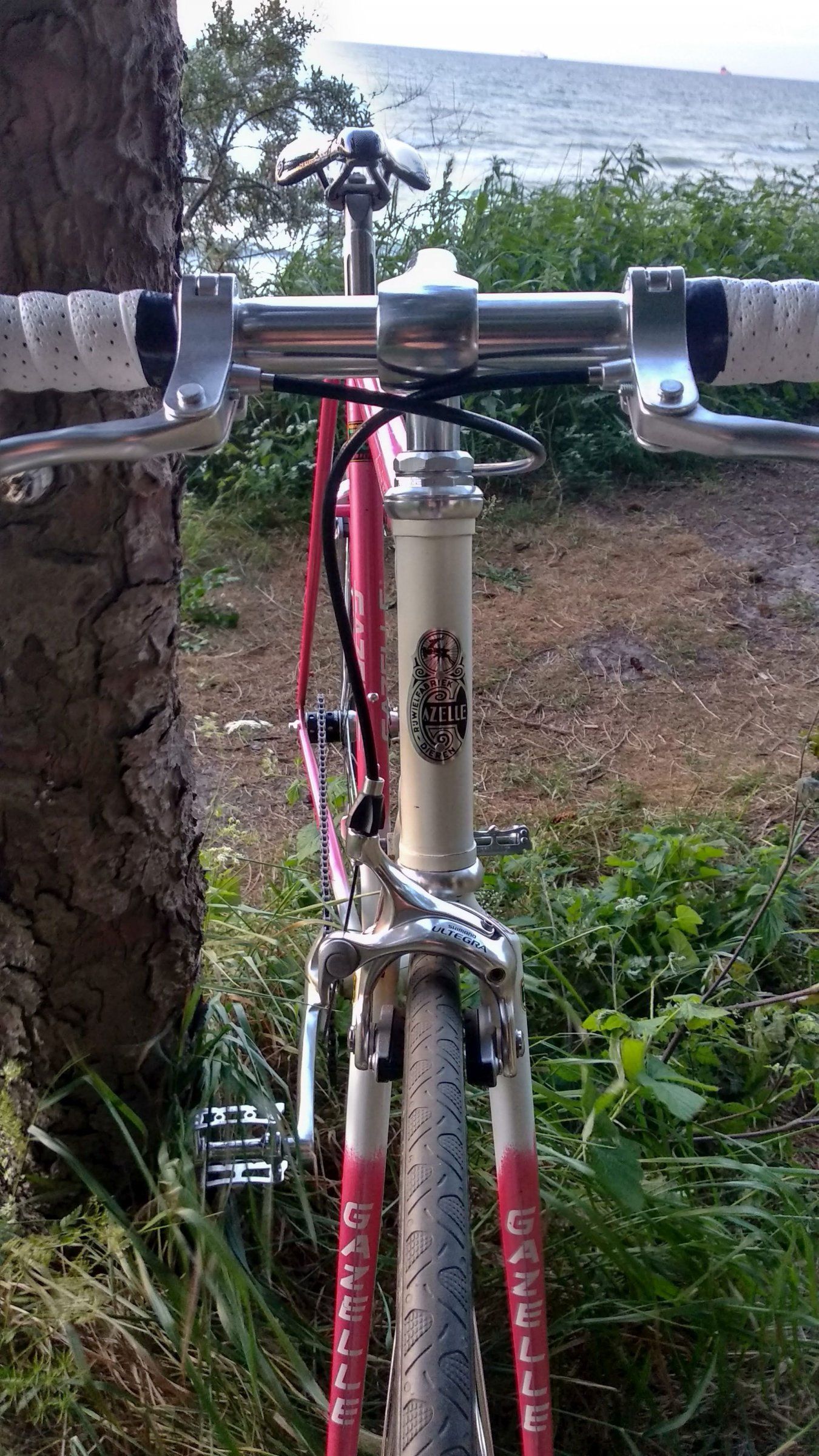

Rad ist zu 90% fertig und fährt. Und das nicht mal übel. Macht richtig Spaß. Ich glaube der Vorbau ist zu lang. Allerdings kann ich das schwer einordnen, da ich heute das erste mal "richtig" auf einem Rennrad saß und mein Fahrgefühl sich nach 10 Minuten von "Affe-auf-Schleifstein" zu "Ihh-wie-geil" wandelte.
Der Bullhorn-Bar ist sehr bequem und super zum Tempo machen. War eine gute Entscheidung. Die Rahmengröße passt auch super, danke für den Tipp.
Was ich total in den Sand gesetzt habe ist die Übersetzung. Ich fahre 46/18, abgeleitet von meinem Alltagsrad, dass sich, verglichen mit der Gazelle, wie ein Weltkriegspanzer fährt. Also voll Äpfel und Birnen verglichen...
Vom Preis macht es kaum einen Unterschied, ob ich das Ritzel oder das Kettenblatt wechsle. Gibt es da einen Unterschied? Denke das muss ich dann noch bei den Singlespeedmenschen erfragen.

Fotos von der Testfahrt:
Was sagst du so dazu?
Gruß Lukas
Ist doch sehr schön geworden. Jetzt sieht man aber auch das der Bremszug um einiges zu kurz ist. Der sollte vorne und hinten genug Platz haben. Vorne ist der ja total auf Spannung.
Ja, habe deswegen noch keine Endkappen auf den Bremszügen. Muss ich bei Zeiten noch machen, habe heute nur die Bremsen eingestellt und wollte dann mal eine Runde drehen, müssen auch noch eine Menge Kleinigkeiten einstellt werden.

Bike ist jetzt fertig. Wenn ich direkt alle eure Vorschläge umgesetzt hätte wäre ich schneller und günstiger ans Ziel gekommen, aber irgendwie muss man ja alles für sich ausprobieren.
Leider nicht ganz akutuell das Bild:
Haben inzwischen einen anderen LRS mit Mavic CXP30 & 600 Tricolore Naben, sowie eine 600AX Kurbel mit dazugehörigen Riemenpedalen & dem auf dem Bild zu sehenden 48T Surgino Kettenblatt. So wie ihr es mir am Anfang geraten habt.
Ich wollte nach dem ich mit der Übersetzung so gehadert habe ein paar Ritzel ausprobieren, allerdings kosten die für Campa Freiläufe (sind natürlich Campa Naben & Campa Freiläufe, nicht Miche) 25€/Stk. Für Shimano 2€. Dann kam eins zum Anderen...
Fahre übrigens jetzt 48/17, obwohl ein 16ner Ritzel wohl besser wäre, aber ich fahre irgendwie lieber mit einer höheren Trittfrequenz. Liegt mir irgendwie mehr.

Ich hätte das Rad zwar mit Schaltung und Rennbügel aufgebaut, aber wenns Dir so gefällt..... Der Lenker scheint mir aber etwas nach unten zu zeigen. Ich würde den etwas hoch drehen. Die Sattelstütze ist ja völlig zerkrazt, war wohl vorher tiefer montiert? Und ne Sattelstütze die zu dick im Durchmesser ist ruiniert Dir den Rahmen. Besorg unbedingt eine passende.
Ansonsten, viel Spassmit dem Rad.
Nö die Stütze passt super. Habe die schon mit den Kratzern so übernommen. Könnte man sicher rauspolieren. Aber dazu müsste ich mindestens einen Tag auf das Rad verzichten und da die Alternative bei mir mein AlltagsMBT mit ca. 20kg und 8gang Nabe ist ist die Motivation da momentan nicht da, wegen den Kratzern auf das Rad zu verzichten, dazu macht es viel zu viel Spaß auf dem Weg zur Arbeit.
Ich wohne ja hier an der See, hier gibt es weit und breit keinerlei Steigung oder irgendwas was eine Schaltung rechtfertigen wurde. Der Lenker hat mich sehr überrascht, man bekommt sein Gewicht wunderbar über das Vorderrad, super zum Beschleunigen & für kleinere Berge. Zumindest meiner Meinung der beste Lenkertyp für Singlespeed.
Sollte es mich irgendwann in den Süden verschlagen bekommt das Ding einen Rennbügel und STIs mit Schaltung.
