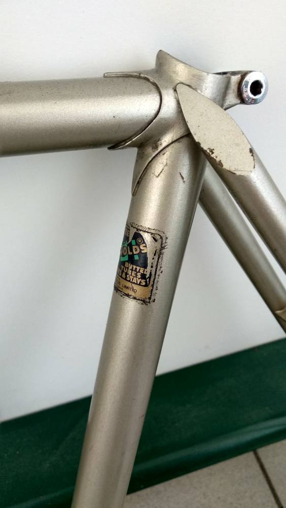

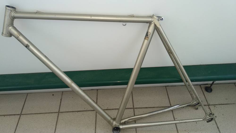

Hallo, ich bastel gerade an meinem ersten Rennrad. Ein Singlespeed für die Stadt soll es sein. Lange Geschichte wie es dazu kam. Bekommen habe ich einen ZEUS 2000 Rahmen. 40 Jahre alt. Super Zustand. Den schönsten Rahmen den ich und er Bucht gefunden habe (wenn schon, denn schon...)
Erst wollte ich 100% alte Teile, dann habe ich mich unentschlossen und neues bzw. modernes gebrauchtes gekauft. Lackiert soll neu & selbst gemacht.
Meinungen meiner Freunde geht von: "cooles Projekt" bis zu "totales verhunzen des schönen Rahmens". Was sagt ihr dazu? Teile Liste folgt.
Außen bis auf wenige Schönheitsfehler rostfrei. Sattelrohr innen oberflächlich rostbraun. Was muss ich da machen?
Nach etlichen Stunden im Netz bin ich bei Fluid Film oder Leinenöl rein und das war's. Zu beachten wären da noch die coolen innengelagerten Bremszüge.
Und ein paar Bilder für euch.

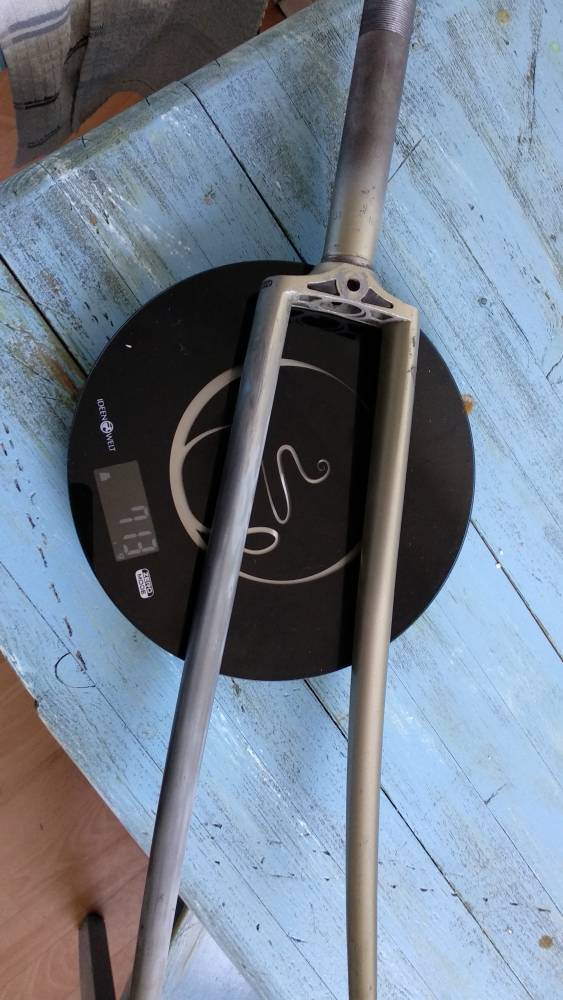

Gabel ist schon ohne Lack Rahmen folgt.
Danke für eure Hilfe & Meinungen.
Gruß Lukas
Der Rahmen hat noch den Originallack, lediglich die Gabel habe ich schon teilweise abgeschliffen. Wert interessiert mich eher weniger, ich will das Ding ja fahren und nicht "sammeln". Und was bringt mir der Wert, wenn ich es nicht fahren kann ;).
Die Gabel war aufgrund von einigen Roststellen fällig. Allerdings auf dem Bild nur rudimentär, ich hatte nur vergessen zu wiegen. Deswegen habe ich das dann schnell nachgeholt.
Wie kommst du auf 160cm? Die Rahmenhöhe liegt nach meiner Messung bei 55-56 cm (Zollstock). Ich selbst bin 1.79, also sollte der Rahmen für mich eigentlich gut passen.
PS: ich habe für den Fall der Fälle eine Probe des abgekratzten Lackes in einem Eppi aufgehoben, für den Fall, dass ein Lackierer das mal braucht. Bilder habe ich ebenfalls genug.
Ich erlaube mir mal ne Antwort. Du kannst die RH von alten Stahlrahmen nicht mit denen heutiger Rahmen gleichsetzen. Der Sattelauszug war damals bei ca. 10cm, heute bei 18-23cm. Selbst wenn Du ne lange Sattelstütze montierst hast Du das Problem mit nem sehr kurzen Steuerrohr. Die Vorbauten damals hatten -17°, zeigten also nach unten. Das ergibt ne ne unfahrbare Überhöhung.
Ein heutiger Rahmen mit RH55 sollte Dir passen, bei alten Stahlrahmen musst ca.4-5cm dazu rechnen.
