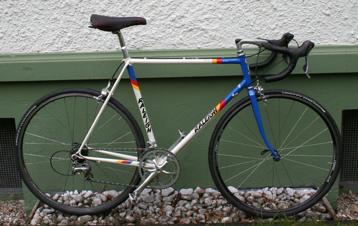

Find ich super. Ist lustig, denn ich habe hier ja einen 55ger. Der sieht nur so klein aus. Würde den verflucht gerne mal Probefahren. Nur wird das leider ohne LRS nichts.
Ich will das Rad ja vor allem für die "Kurzstecke" zur Arbeit, alles Flachland. Soll eben bequem sein. Geht nur probieren. Bei mir wäre übrigens auch kein Rennlenker dran, bin aber noch nicht 100% im Klaren, ob ich bei dem 0815 quasi-flatbar Lenker bleibe.
Aber gut zu wissen, dass der Preis in etwa hin kommt. Ich Frage einfach mal an kostet mich ja nix.
ok mein Setup (57er, OR 56) sieht anders aus
Aber das ist nicht der am Anfang abgebildete Rahmen ? Wenn ich das Steuerrohr so sehe, das sieht das für mich aus wie was um 53 rum ?
Ansonsten, wenn das ein fahrbares rad ist. LR besorgen und ausprobieren !!!
