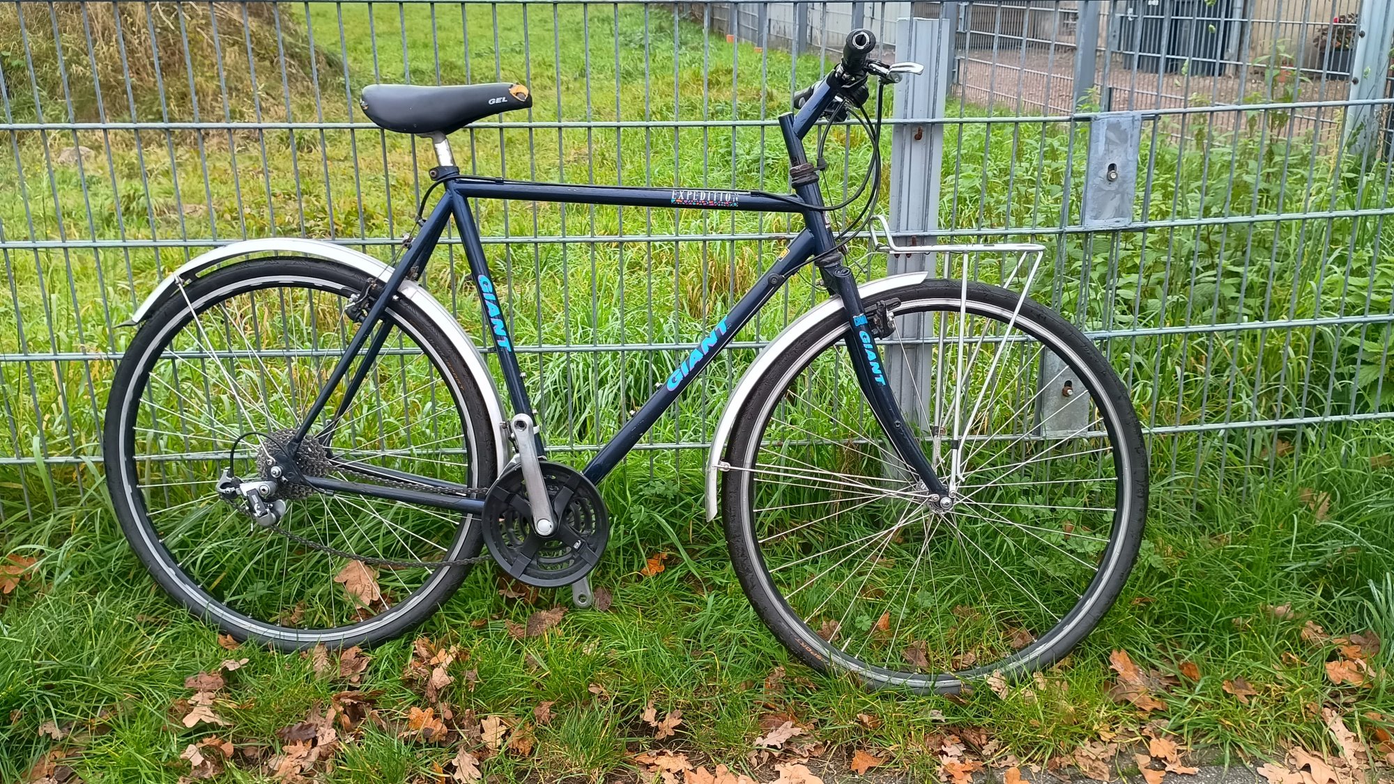

Bin heute bei dem Giant seinem Lenker nochmal bei gegangen. Jetzt ist es deutlich bequemer und immer noch etwas sportlich.
Ist ein nur 56 cm breiter MTB Lenker aus den 90ern. Dazu kurze Hörnchen. Die Lenkertasche gefällt mir nicht. Da muss noch eine bessere Lösung her. Ich habe noch irgendwo eine kleine Rahmentasche. Die hatte ich kürzlich (so vor einigen Monaten) noch in der Hand und gut weg getan. Zu gut. 🙈
Ich brauche halt vorne eine kleine Tasche für die Powerbank, wenn ich mit Handy und Komoot navigiere.

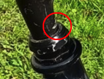

So einen einstellbarern Vorbau habe ich auch, und zwar von XLC. Ich bekomme den aber nicht richtig fest, also wenn ich z.B. irgenwo hochspringen möchte (flache Kannte eines abgesenkten Bordsteins als Beispiel), dann bewegt sich der Vorbau um ein paar Grad, weil die Rastnasen etwas Bewegung zulassen. Auch ist meiner nicht präzise gefertigt (22.0mm anstelle von gekauften 22.2mm), so daß er schief in der Gabel sitzt und die Kontermutter daher eine Furche ritzt. Ich frage mich auch, ob ich auf Deinen Bildern schon genau so einen Schaden erkenne:

Trotz anfänglicher Skepsis habe angefangen, auf Ahead-Adaper umzustellen. Die sind nicht teuer, und Du kannst die Vorbaulänge beliebig wählen. Auch für Deinen 25.4mm Lenker sind die Vorbauten verfügbar. Durch die negative Montagemöglickeit würdest Du auch noch etwas tiefer kommen, als Du es jetzt in Deiner "0° Stellung" bist.
Interessant ist auch, daß die Kombi etwas leichter ist als alle meine klassischen Schaftvorbauten.
Ich bin darauf gestoßen, als ich vor einem spontanen Rad-Kurzurlaub einen modernen Gravellenker montieren wollte und ganz schnell eine Lösung brauchte, die am Klassiker funktioniert. Das mußte alles ganz schnell her - also per Prime und sollte auch nur temporär sein, also nicht so teuer:
Es ist dann dieser Adapter geworden:
https://www.amazon.de/dp/B094J8SHVB?th=1
(wobei ich diesen auf Grund von Feritungsfehlern am Schrägkonus bei jedem zweiten Exemplar nur empfehlen kann, wenn man eine Bastelkiste hat)
und dieser Vorbau - verfübar in jeder nur erdenklichen Länge- :
https://www.amazon.de/dp/B0DYXSQ3K5?th=1
Das würde Dir noch ein paar zusätzliche Freiheitsgrade verschaffen...
Bei mir funktioniert das aber so gut und fühlt sich so wertig, ordentlich und steif an, daß ich dabei bleibe.
Auch mein Rennrad wird so umgerüstet werden, weil ich noch einen ergonomisch passenderen Lenker montieren möchte und die Auswahl an klassischen 25.4mm Lenkern doch recht begrenzt ist. Der Ahead-Adapter erlaubt die günstige Umrüstung auf 31.8mm Klemmung.

Nö, da ist nur ein Kratzer. Hatte am Schaft mal etwas montiert. Das Teil ist sehr massiv und hat 1 1/8 Zoll, nicht 1 Zoll. Der sitzt richtig Bombenfest, auch im Verstellbereich für den Winkel.
Nach meinem ersten Hunderter habe ich beschlossen dass das Giant doch einen Bullhornlenker bekommen wird. Der MTB Lenker ist auf langen Strecken nicht so optimal wie ein Bullhorn.
Ausserdem brauche ich doch einen zweiten Flaschenhalter. Den Schlosshalter möchte ich aber auch am Rad behalten. Ist gerade bei Langstrecke praktisch wenn man das Schloss direkt zur Hand hat. Mit der Beleuchtung bin ich zufrieden. Auch die Shimanopedale haben sich bewährt.

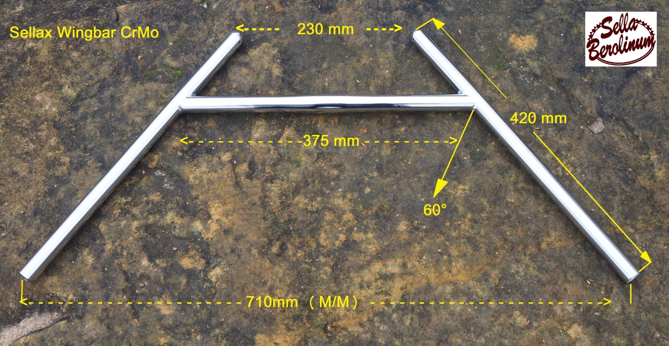

Ein Bullhorn ist nicht annähernd auch nur suboptimal. Damit kriegst Du eine zusätzliche Sitzposition, von der Du so gut wie nix hast. Etwas geneigtere Sitzhaltung, aber breitere Stirnfläche. Bringt allenfalls ein wenig, um die Sitzposition etwas zu variieren. Und das Handgelenk bleibt unphysiologisch abgewinkelt, was ein Klassiker ist - in Bezug auf Probleme mit den Händen auf längeren Strecken. Ich hab jetzt nicht den kompletten Faden gelesen, aber das vermute ich als Grund für Deine Experimente mit den Lenkern.
Ein Klassiker ist auch die Idiotie der Fahrradinsdustrie, mit einer Schaltung auch die damit verbundene Lenkerform zu übernehmen. Zuerst mit dem Aufstieg von Sporträdern mit Torpedo 3-Gang zu Kettenschaltung 2x5 und Rennlenkern an Rennsporträdern. Dann mit 3-fach Kurbeln und Cantis von MTBs die Besenstiellenker an Trekkingrädern, die sich auch an Hipster-Rädern hartnäckig halten.
Was man - besonders auf langen Strecken - braucht, ist ein Lenker wo Hände und Unterarm eine gerade Linie bilden, von oben und von der Seite betrachtet. Wie diese gekröpften Lenker an Sporträdern der späten 60er und 70er Jahre. Sieht für Hipster wahrscheinlich zu Oppa-Rad mäßig aus... Dieser umgedrehte Lenker eine Seite vorher ist m.E. keine gekröpfter Lenker, sondern wohl ein hochgezogener MTB-Lenker. Kröpfung heißt hier Abwinkelung in 2 Raumrichtungen.
Und niemand verbietet es, an einem Lenker egal ob gekröpft oder nicht, von den Griffen zur Klemmung Lenkerband zu wickeln. Da gegriffen sitzt Du bei Gegenwind günstiger. Sieht man auch gelegentlich in den unendlichen Weiten Westfalens an Hollandrädern (latürnich ohne Lenkerband) und ist dem Kenner als "Münsterländer Wind-Ei" bekannt.
Nächste Eskalationsstufe wäre Lenkerhörnchen am gekröpften Lenker. Aber nicht außen, Du willst damit ja keine steilen trails erklimmen. Sondern innen hinter den Bremsgriffen, wie bei Cinelli Spincis zB.
Oder den guten alten Trainingsbügel, aber für ein bis-1990er-Forum zu einfach... :rolleyes: Oder gibt es einen Grund, dass der nicht in Frage kommt?

Mag sein. Aber mit gekröpften Lenkern komme ich überhaupt nicht klar. Alles schon probiert. Einen Bullhornlenker habe ich an meinem Rickert montiert. Bin damit schon eine längere Strecke gefahren. Und das war der Lenker der bisher für mich am bequemsten war. Seit meinem Unfall habe ich Probleme mit meinem linken Handgelenk. Ich kann damit bestimmte Bewegungen und Haltungen nicht mehr gut machen. Auch schläft die linke Hand schnell ein. Diese Probleme habe ich beim Bullhornlenker nicht. Auch kann ich damit die Bremsen optimal betätigen. Hab mittlerweile seit meinem Unfall viele Lenkerformen ausprobiert.
In der "guten alten Zeit" wurden bei der Tour de France die Rennräder vom Veranstalter gestellt. Die Fahrer brachten ihren eigenen Sattel mit, die Lenker wurden nach Bedarf individuell gebogen. Vielleicht wäre eine Rohrbiegemaschine die richtige Lösung für dich?
Hast Du Physiotherapie oder Ergotherapie bekommen, im das Bewegungsausmaß zu erhöhen?
OK, dann geht's wohl nicht anders.
