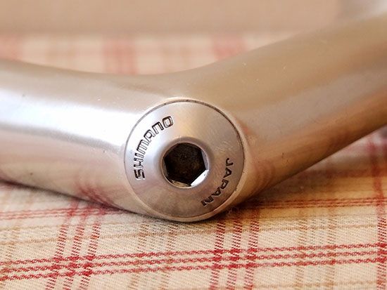

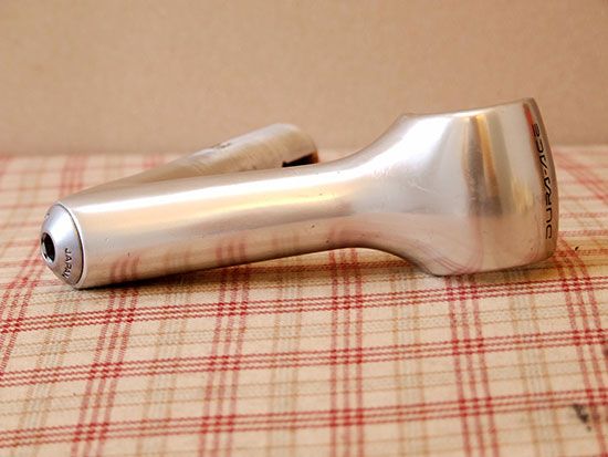

Sehr schön wäre natürlich auch ein
Dura Ace HS-7400 ...
(Fotos: Velobase-User andris.82)
... aber so einen zu finden, dauert vllt lang & wird bestimmt kostspielig.
Wie lang/breit sollen denn Vorbau bzw. Lenker sein? Vllt könnte ich mit dem Einen oder Anderen behilflich sein ...
