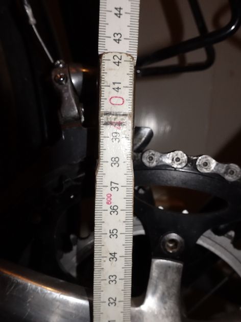

Habe mal nachgemessen:
Sind 10cm von Achsmitte bis Oberkante Kette, ± ein paar Millimeter. Versuch doch mal, ob Du einen Anlötumwerfer hinreichend tief positionieren kannst.

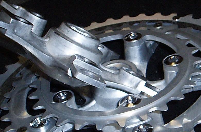

XD in 2-fach (Bild aus dem Netz):
Da hatte einer wohl auch ein Problem mit dem Q-Faktor:
