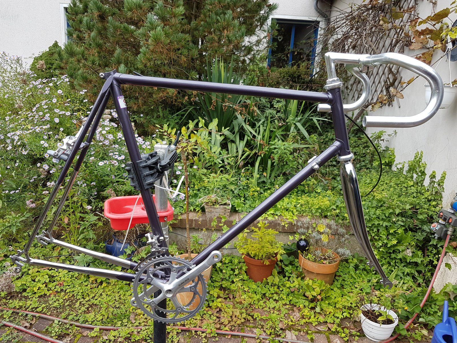

Nun fehlt noch:
*Laufradsatz —> vielleicht die Mavic Cosmic?
*Lenker —> Ergo-Lenker? Welcher? Ich möchte besser an die „Schremser“ rankommen
*Vorbau
*Steuersatz
*schöne Flaschenhalter
*ein puscheliger Fuchsschwanz macht sich auch super, oder?
..und Zuggegenhalter für den Rahmen (oder sind die bei der Gruppe dabei und ich hab sie übersehen?)

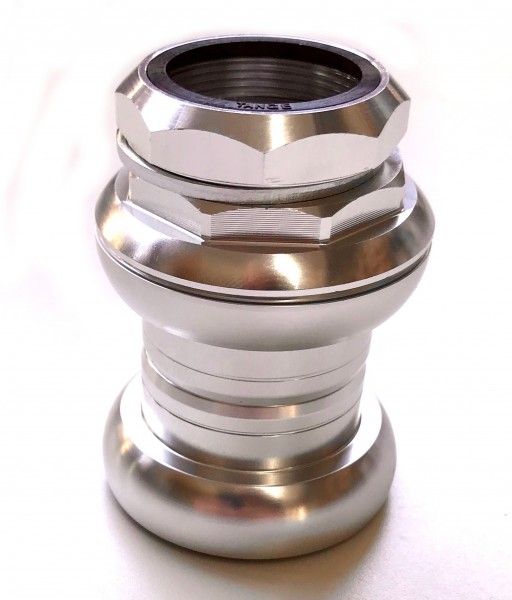

Steuersatz kann ich den hier empfehlen wenn es aufs Budget ankommt und nicht unbedingt der DA in cartridge sein muss:
https://www.cnc-bike.de/tange-gewinde-light-cartridge-steuersatz-silber-p-2989.html

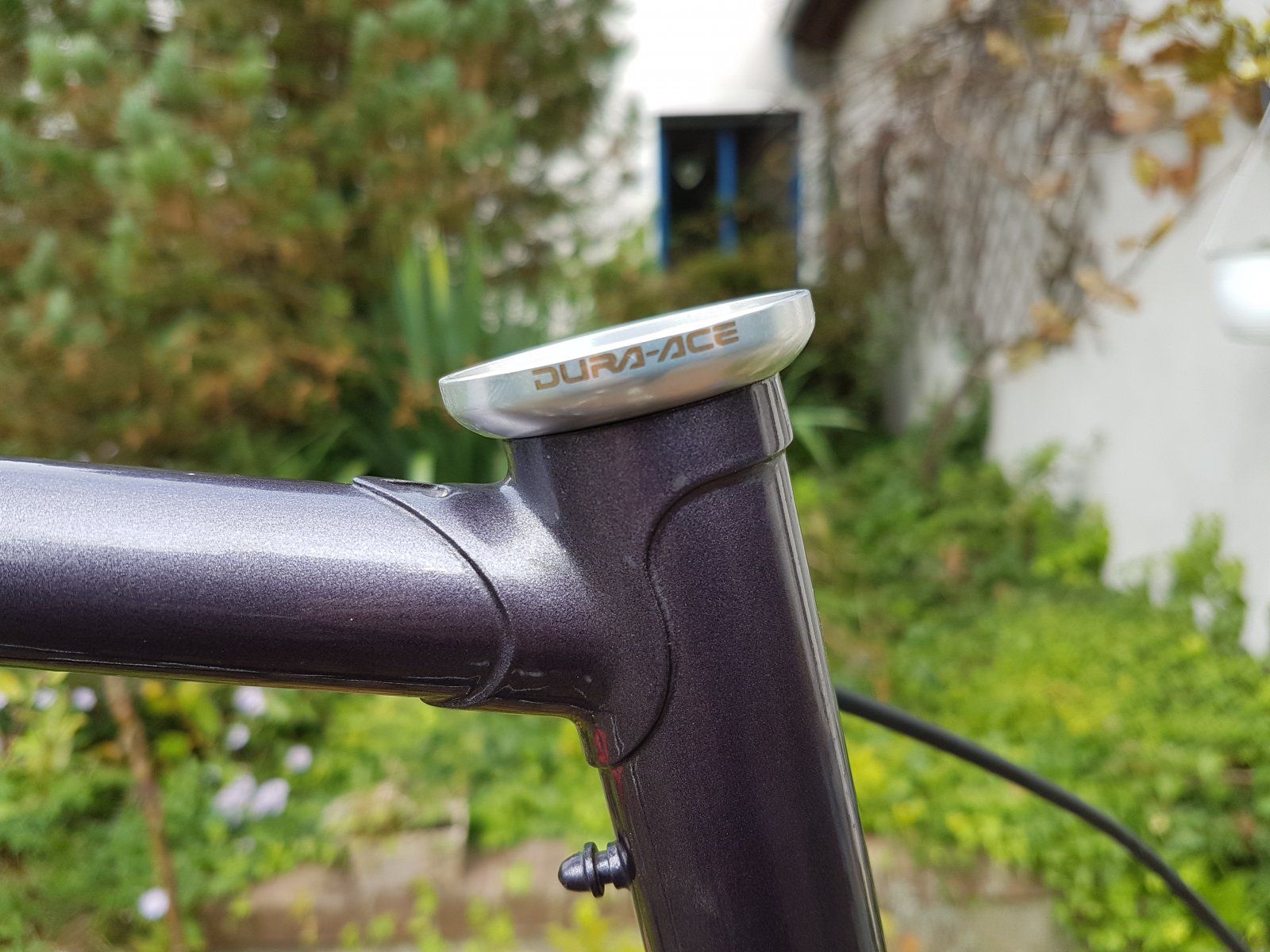

Beim Steuersatz ist bei DA ab 7410 einschließlich (das böse Wort) ein "Industrielager" verbaut.
Ich habe die Lager reuemütig als "Industrielager" gekennzeichnet und gelobe Besserung. :D

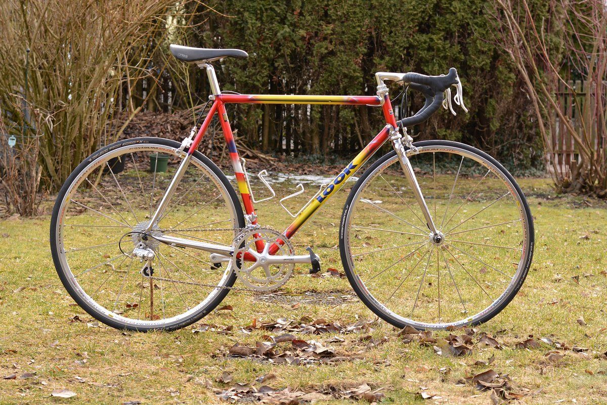

Hier zu sehen an ein und demselben Rahmen ...
... erst vom @morda ...
https://www.rennrad-news.de/news/look-kg243-mit-columbus-neuron-stahlrahmen/... & dann ...
... vom @Profiamateur .
https://www.rennrad-news.de/forum/threads/kdm-klassiker-des-monats-mai-2021.174487/
