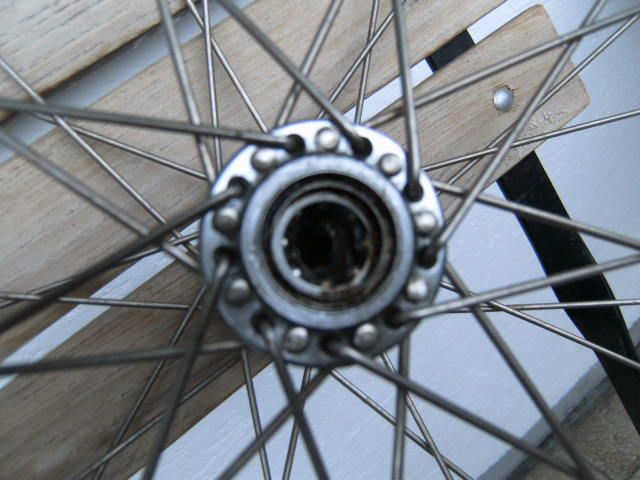

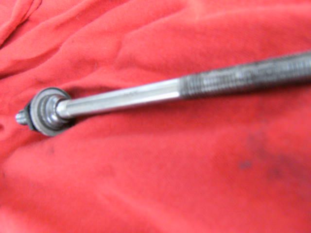

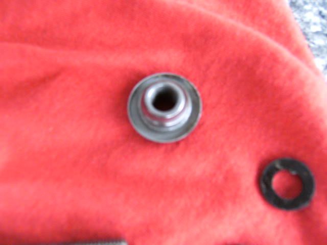

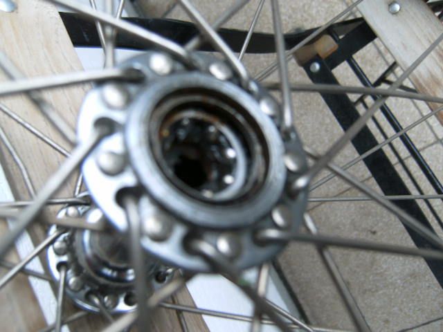

Hallo mal wieder:
Bei der Demontage der Naben meines LRS Renak (Achse gelabelt) für mein Mifa Sportrad (Stahlfelgen, Wellenform, verm.60er) war ich echt erstaunt. Die Konen waren mit einer Art Alustaubkappen versehen. In der Lagerschale wurden die Kugeln nach aussen (Konusrichtung) mit einer Art Unterlegscheibe, offensichtlich Alu, in der Lagerschale "in der Spur" gehalten. Ich habe mich nicht getraut, diesen Aluring mit Gewalt zu entfernen und wollte mal fragen, ob und wie man den entfernt und nach Wartung der Nabe wieder einsetzt, einsetzten kann!??? Die Naben liefen trotz Alter eigentlich genial, wollte nur mal warten und Fett nachfüllen! Konen sehen top aus!
Also: Einfach Fett nachfüllen und gut, oder wie baue ich das auseinander, reinige alles und vor Allem: wie bekomme ich das wieder zusammen ??? Mr. Toni, Bo, Danni. Reisberg,.......???
Gruss Rainer
Jo, dass habe ich mir in der Zwischenzeit auch gedacht! Kommen im Laufe des Tages! Gruss Rainer
So, hoffe, man kann diesen Metallring vor den Kugeln in der Lagerschale erkennen. Genauso wir die Alustaubkappen an den Konen!

Ja danke, so eine Labyrinthdichtung der Sportradnaben sehr ich zum ersten Mal! Also einfach Kugeln mit Pinzette entfernen, Stahlblechdichtung drin lassen, reinigen,fetten, kugeln? Oder ist diese Stahblechdichtung ohne Beschädigung zu entfernen und hinterher wieder einzusetzen??? Wartung wäre dann ja einfacher!Wer hat das schon gemacht?
Ich hatte schon öfter solche Naben habe aber immer diesen inneren Ring drin gelassen. (Aus Angst)
Du könntest also der erste sein der ihn rausfummelt....
Viel Glück.
Cu Danni
Die Kamera ist völlig in Ordnung. Nur die Bilder müssen noch mal zum Inder ("Schärfe gibts beim Inder.").
Makrofunktion enschalten!
Die Blechringe würde ich auch drinlassen. Das Risiko, die zu verbiegen ist zu groß, man weiß nie, wie straff die sitzen.
Danke an Euch für die Antworten! Genau die Angst hatte ich auch Danni, also lass ich se drin! Danke auch an Bo (Haste schon mal nach nem GT geschaut?).
Ich gehe weder zum Inder, noch kauf ich mir ne neue Kamera: Bin bloss zu blöd zum Fotografieren, also kommen manchmal solche Bilder raus!:) Die Tiefenschärfe bei der Stuhllehne passt doch!
Hoffentlich bin ich nicht zu blöd zum Nabenwarten!:D
