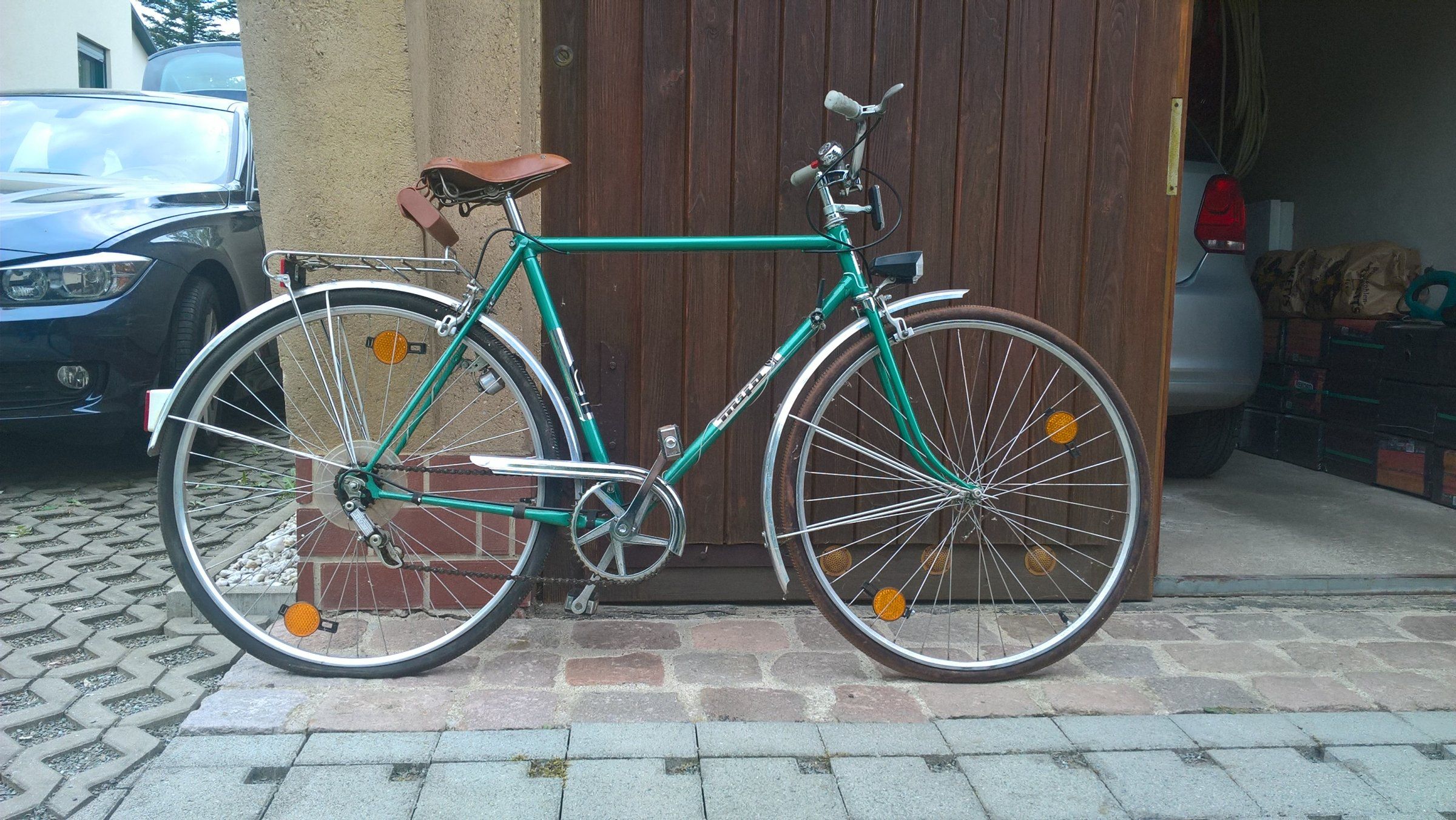

Tolles Mifa, Herr mit Hut.
Vorallem weil es eben zur Nutzung so umgebaut wurde und den Namen Mifa noch in die weite Welt hinausträgt. :)

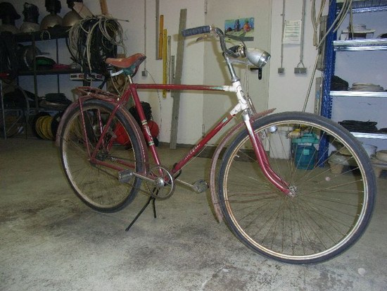

So und nun hier mal mein trauriges Mifa.
Schaut euch mal die Bilder an sagt mir was das Beste sei.
Alles lackieren oder so viel erhalten wie geht?
Der Rahmen ist ja gerade noch so an der Grenze allerdings sind Felgen und Schutzbleche auf jeden Fall reif für Sandstrahl und Nasslack (und Pinsel für die Linierung) aber das kann man ja so nicht wieder zusammensetzen das sieht ja Kacke aus.
Hier die Bilder. http://fotos.rennrad-news.de/sets/view/2380
Cu Danni
