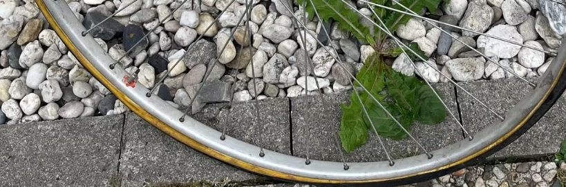

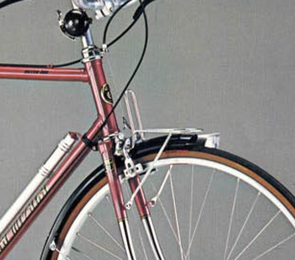

Nicht direkt eine Bastelfrage, sondern Bitte um eine Identifikation :
kann jemand hier erkennen, ob das eine Drahtreifen-Felge oder eine Felge für Klebereifen ist ?
