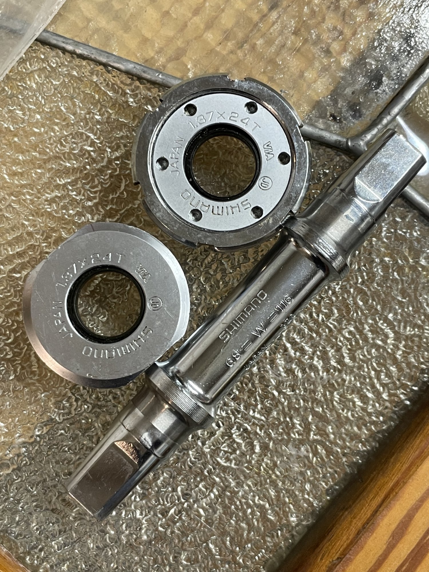

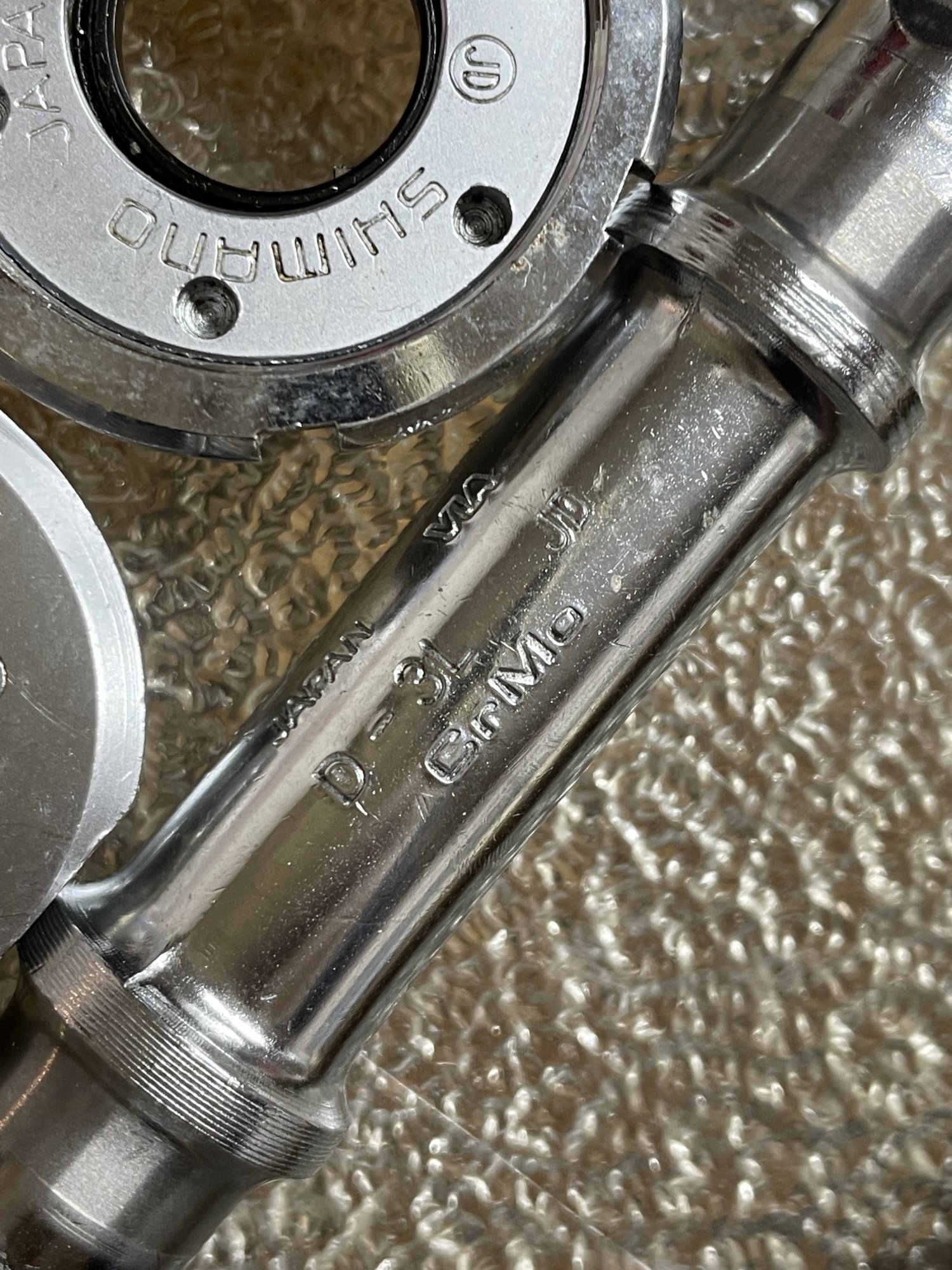

Ich versuche vergebens das Lagerspiel von dem BB-6207 einzustellen, bekomme es aber nicht hin. Vielleicht hat jemand eine Idee zur Ursache? Oder ist das Lager einfach verschlissen? Wobei es wirklich gut ausschaut.
Ich habe das Innenlager wie gezeigt eingebaut, u.a. auch die Dichtungen sind enthalten. Allerdings hat die Welle im Lager Spiel. Erst wenn ich die linke Lagerschale derart festknalle, dass sich die Welle nicht mehr leicht dreht, also mit deutlich Widerstand, dann hat die Welle kein Spiel mehr. Allerdings lässt sich so dann kaum mehr die Kurbel bewegen. Normalerweise lassen sich diese Lager ganz einfach einstellen. Hier scheints nicht zu funktionieren. Habe ich einen Denkfehler? Oder ist das Lager hin?
Edit: Fotos der Welle wären natürlich hilfreich. Muss ich aber nachreichen. Ich hatte es kontrolliert. Sah eigentlich alles gut aus.
Ach habe doch noch welche gefunden:
Anhang anzeigen 1678561Anhang anzeigen 1678562
Kugelkäfige falsch herum drin? Falsche Welle?
Käfig nach außen zur Lagerschale so wie auf dem Bild. Falsche Welle hmmm. Habe ich mal so vor Ewigkeiten auf eBay gekauft. Passt optisch auch zu den Bildern im Netz zum 600 EX Lager.
Könnte natürlich nochmal versuchen die Käfige durch lose Kugeln zu ersetzen. Oder ich kaufe einfach ein Shimano Patronenlager für 12 Euro. Wäre bei dem Rad jetzt auch nicht so wild.

Das ist ChatGPT. Da kommt leider echt oft Quatsch bei raus.
Laut Shimano Katalog ist es ein Kugelring. Meine Idee ist es, es ma mit losen Kugeln zu probieren. Ob das aber einen Unterschied macht?!
Der Zustand ist, dass die Welle nicht ganz locker ist, sich aber leicht hakelig bewegen lässt. Einzig Festknallen hilft. Aber das bringt ja nüscht.
Klingt nach abgenutzten Laufflächen oder Kugeln. Sieht man auf Deinen Fotos leider nicht.

Das klingt jetzt wiederum wirklich so, also ob die Käfige falsch herum sind oder nicht passen. Ich würde es mal ausgebaut mit losen Kugeln probieren, wie es da dreht. Also einfach die Welle von Hand in der Lagerschale drehen. Dabei kannst du gleich die Laufflächen anschauen.
Locker oder hakelig ist ein großer Unterschied. Bei hakelig rasten die Kugeln ein. Müsste man eigentlich an Abdrücken in den Konen sehen.

Schwer zu beschreiben. Am besten wäre ein Video. Sind keine Rasterungspunkte. Ist eher so, dass die montierte Kurbel auf der Welle beim Drehen Spiel der Welle im Lager anzeigt. Also die Welle ist einfach nicht sauber „in den Kugeln“ sie lässt sich im Lager selbst bewegen.
Ich teste es ma mit dem gedrehten Käfig und mit losen Kugeln.
Danke für euren Support bereits an dieser Stelle. Ich werde berichten.

Weil ich es selbst immer wieder falsch mache- Kugelringe ganz sicher richtig rum drin?

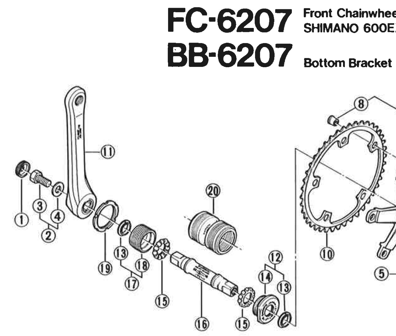

Absurd. Es hat tatsächlich geholfen die Kugelringe einfach umzudrehen. Jetzt lässt sich das Lagerspiel - wie gewohnt - recht simpel und perfekt einstellen. Gott sei Dank!
Seltsam, dass es in der Anleitung von Shimano selbst gegenteilig dargestellt ist:
