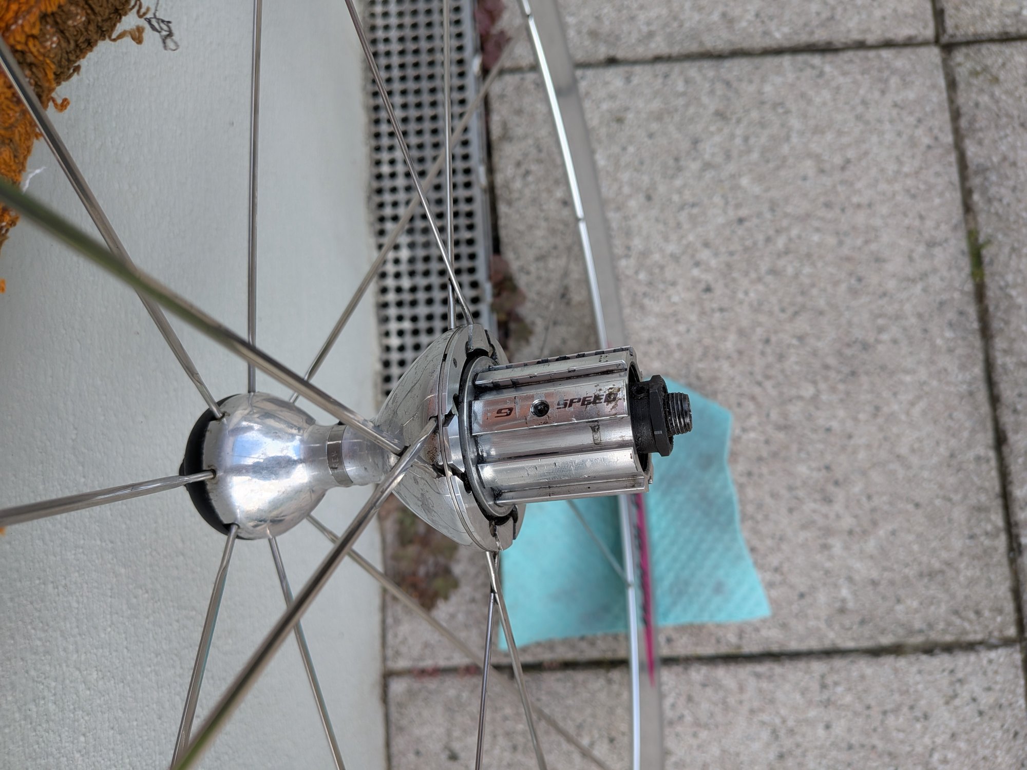

Möchte gerne einen Regina BX Schraubkranz von einer Campa Record Nabe abziehen. Da sollte doch eigentlich der Park Tool FR-4 Abzieher passen? Blöd ist nur, dass das Werkzeug einen Innendurchmesser von 18,6 und die Konusmutter ein Außenmaß von 18,9 mm hat.
Gibt es noch eine Möglichkeit den Kranz zu demontieren, ohne die Achse auszubauen?

Der Abzieher passt zu deinem Schraubkranz. Von Campa gab es allerdings unterschiedliche Achsmuttern, die sich im Außendurchmesser geringfügig voneinander unterscheiden. In deinem Fall wirst du um einen Ausbau der Achse wohl nicht herumkommen, wenn du diesen Abzieher verwenden willst.

Es gibt einen dünnwandigen originalen Abzieher von Regina,der normalerweise über die Achsmutter passt (im Gegensatz zu anderen passenden Abziehern).
