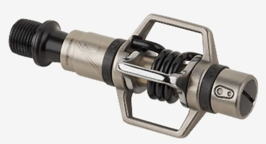

Crankbrothers bietet 4 Möglichkeiten für einen erfolgreichen Einstieg 😉
Gibt es günstig gebraucht
https://www.rosebikes.de/crankbroth...LpH74C0Jirsp73DCFLAZ1GvQxJrJmbTjP8a9xEs0&sf=1
