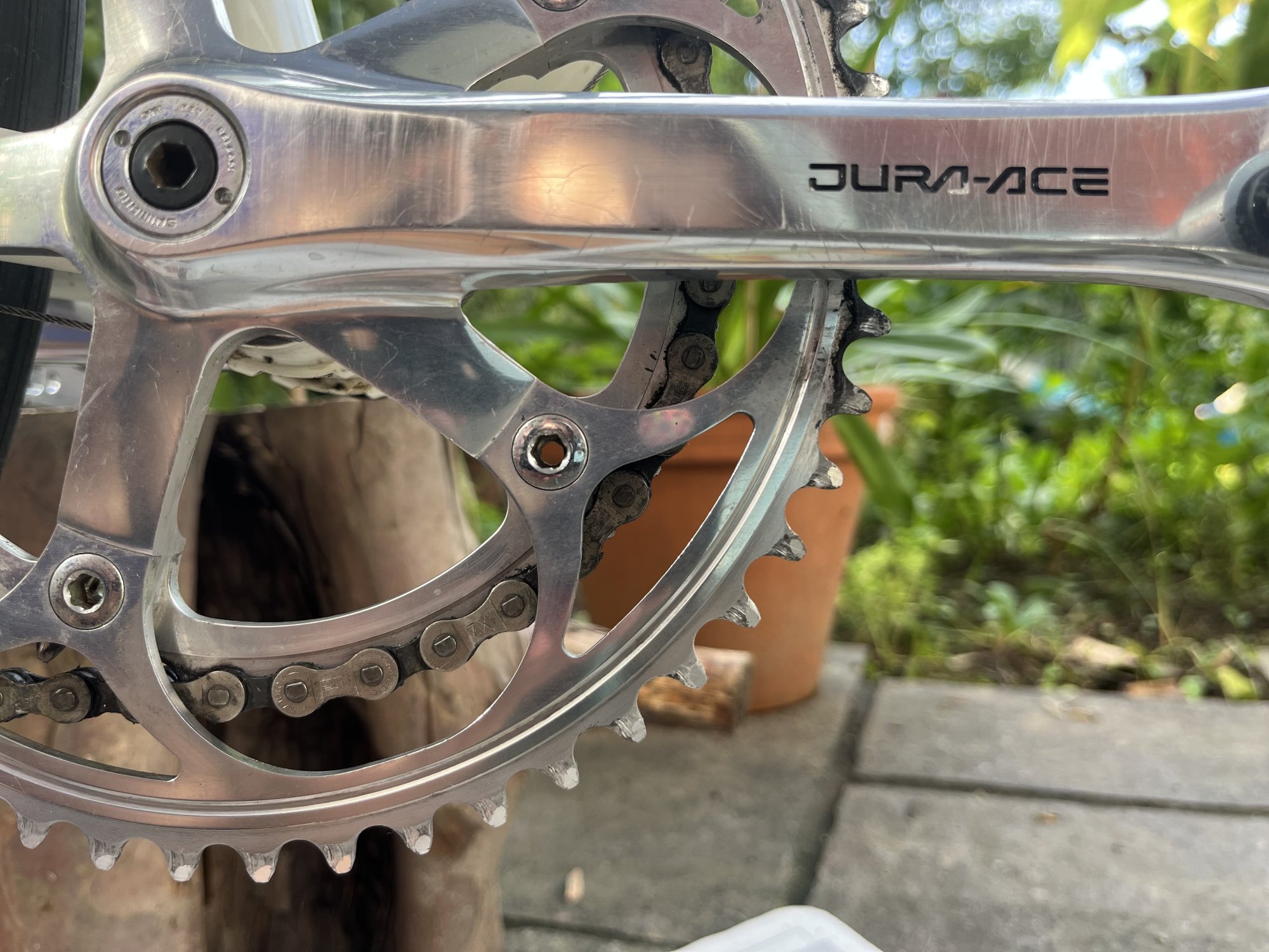

eine vermeintliche Anfängerfrage. Wie bekomme ich die Sockel kratzerfrei demontiert? Mittels spitzen Messer oder Schraubendreher? Oder gibt es da auch was spezielles für?
Grüße

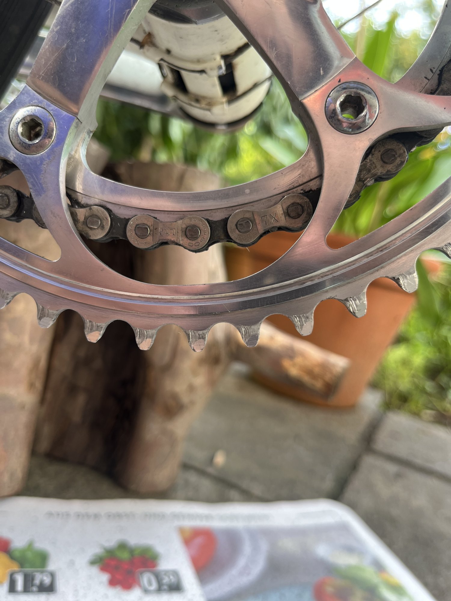

Beim ersten Reinigen des Erworbenen fallen mir (leider erst jetzt) diese spürbaren Riefen bei beiden KB auf. Es ist eine 2x7 DA 7401.
Jetzt zwei Fragen:
1. Sollte man die zügig tauschen?
2. Und fehlen da nicht die Staubkappen auf der Kurbel? (Und falls ja, wie wichtig sind die/wer hat welche übrig?)
Vielen Dank vorab!
Die radialen Kratzer auf den Zähnen sind unproblematisch. Wahrscheinlich hat da einer ein paarmal zu spät gemerkt, dass er auf dem großen Blatt nicht gut den Berg hinaufkommt und dann die Kette unter Last aufs kleine Blatt gewürgt. Verschlissen ist das große Kettenblatt aber noch lange nicht.

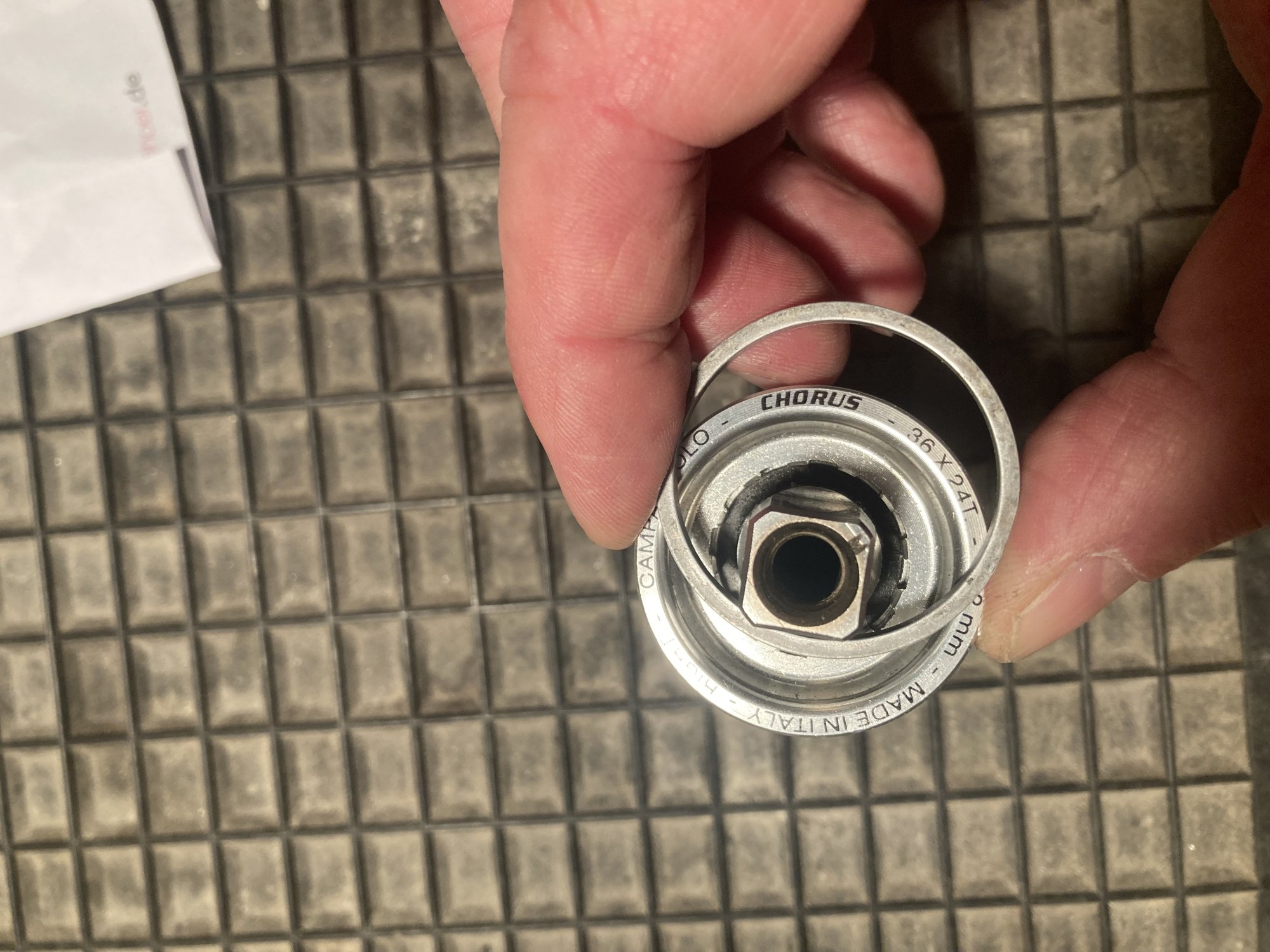

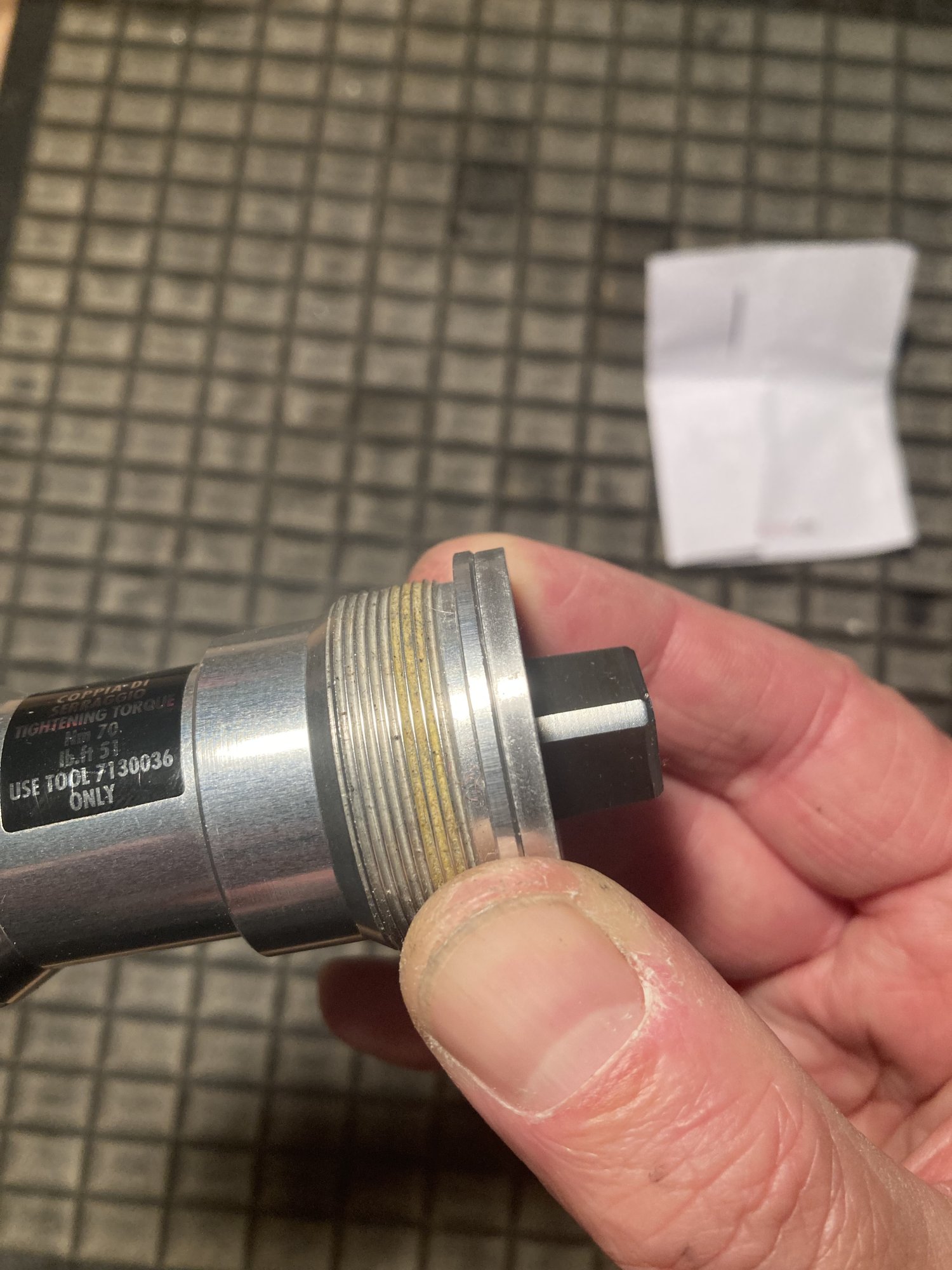

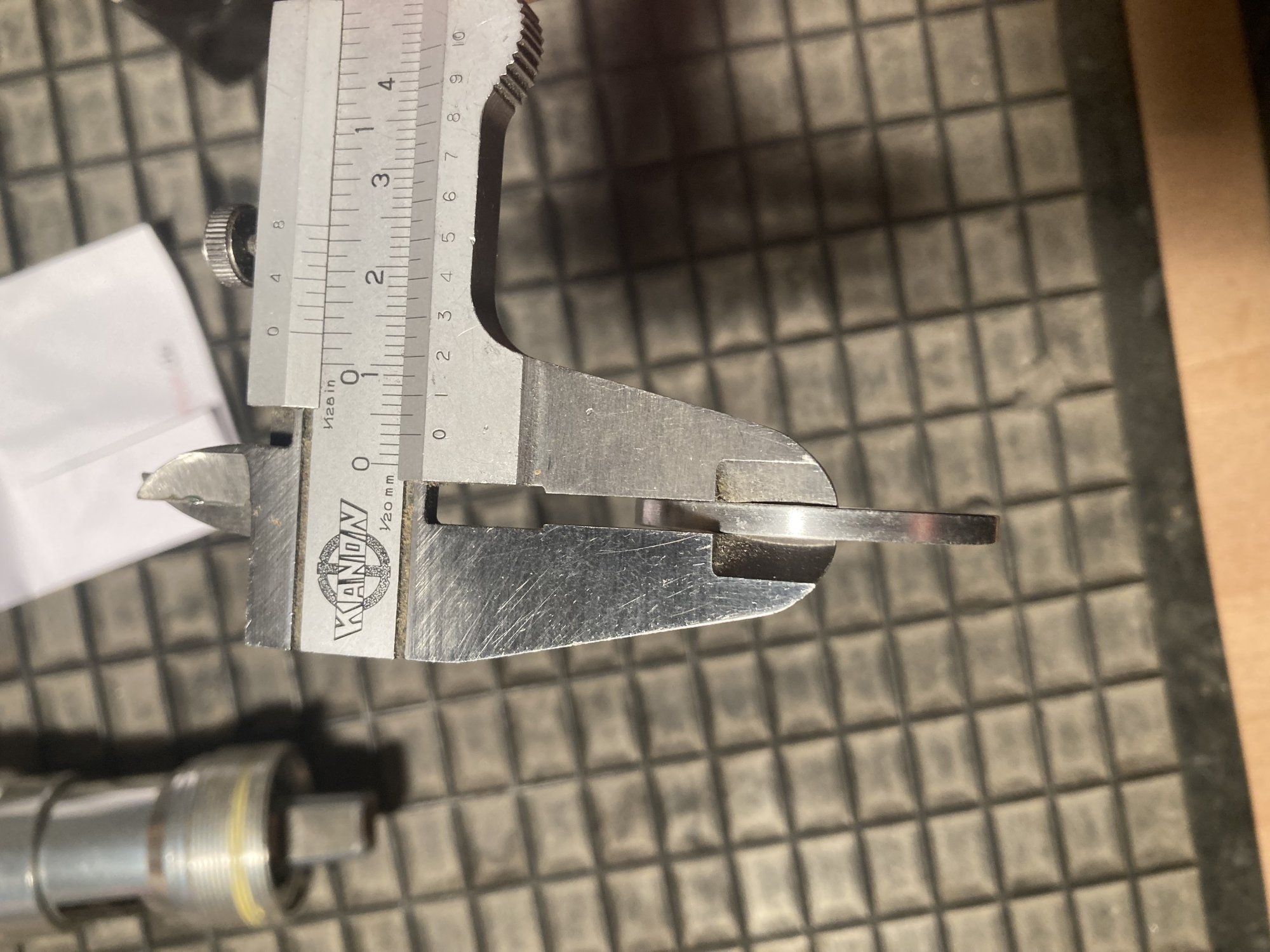

Hat jemand eine Quelle für einen Spacer der auf die Tretlagerhülse passt? Kann leider nix finden
Schau mal:
Alu-Spacer aus einer 8-fach XTR Kassette, Stärke 3mm, passt optisch perfekt zur Lagerpatrone, Innendurchmesser müsste für ITA um einen knappen Millimeter aufgefeilt werden.
Wär das was für dich?:
Die Frage nach den Kurbelschrauben wurde ja schon beantwortet. Die Staubkappen kann man bei normalen Kurbelschrauben ohne integrierten Abzieher auch weglassen, die dienen da vor allem zur Zierde und verhindern daneben höchstens noch, dass das Abziehergewinde verdreckt.
Diese Kratzer waren gemeint!
Dann bin ich erst mal beruhigt…

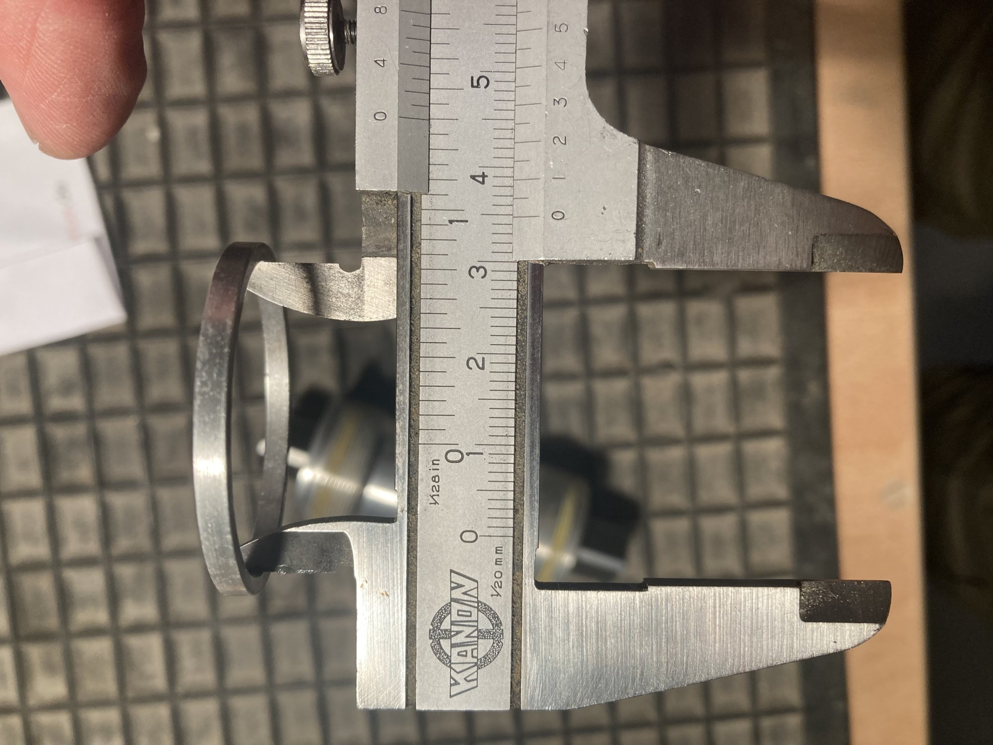

Schau mal:
Anhang anzeigen 1672760Anhang anzeigen 1672761Anhang anzeigen 1672763Anhang anzeigen 1672764Anhang anzeigen 1672765
Danke für die guten Bilder! Eventuell sind 3mm zu dick, aber ich mess mal nach sobald ich plan gefräst hab. Nicht das die Kettenlinie nicht stimmt am Ende
