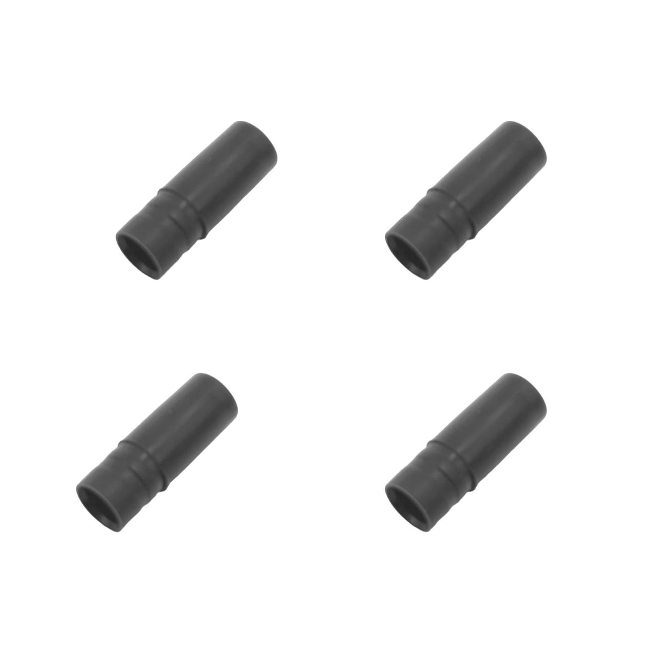

nicht das ich wüsste und noch nie gesehen (und eben mal in einen Grundkörper geschaut der hier rumliegt)
Diese winzigen Scheiben fallen gerne raus, momentan habe ich keine Ergos mehr hier rumliegen. Ich weiß aber ganz sicher das es sie gibt. Bin nur nicht sicher ob bei der Bremse oder dem Schaltzug
Hatte ulkigerweise mal gebrauchte RSX STI da hatte der Vorbesitzer ( wie auch immer ) diese Plastikendhülsen reingezwängt. Die musste ich mit der Spitzzange rausoperieren:D
In den entsprechenden ( Shimano ) PDFs zu den STI ist ja auch klar vermerkt: Bremszughülle OHNE, Schaltzughülle MIT Endhülse.

Muss da nicht eine Endkappe an die Hülle und dann damit ans Ergo? Oder übersehe ich sie?
So eine Endkappe/Hülse sitzt auf dem Ende des Schaltzugs, der im Ergo sitzt.

Ich bin mir nicht 100% sicher, aber vermutlich liegt das Problem in zwei Punkten begründet:
  • Die Schaltzughülle scheint sehr steif zu sein, enge Bögen lassen sich kaum ziehen und die Hülle setzt sich nicht richtig in die vorgesehen Vertiefung.
  • Die genutzte Endhülse ist etwas zu lang und ragt zu weit hervor, sodass die Hülle sich nicht ordentlich setzten kann.
Das könnte es sein. Die muss ja gar nicht sehr lang sein da die Bohrung im Grundkörper schon sehr viel Halt gibt. Kannst du doch kürzen oder mal probeweise entfernen.
