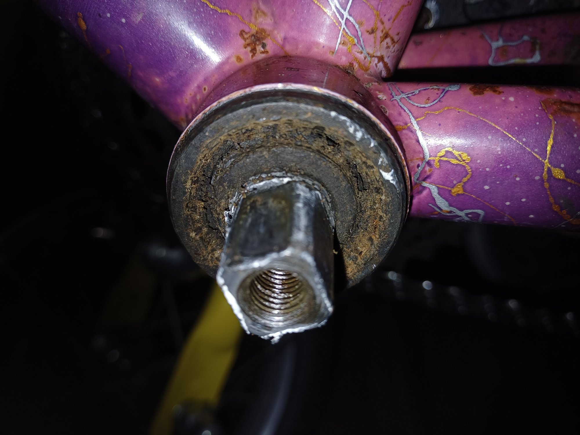

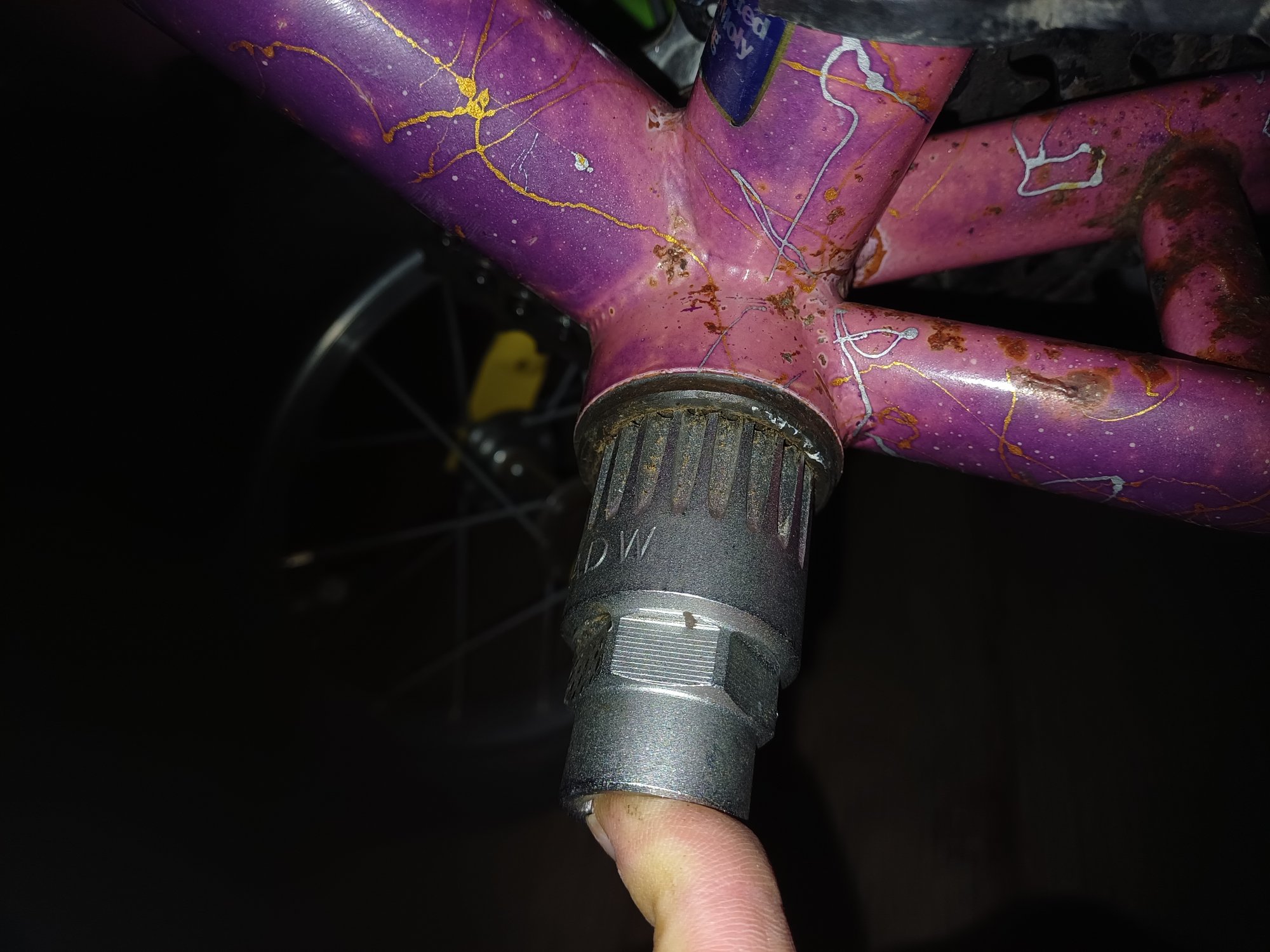

Puh, das sieht ordentlich viel aus. Und der restliche Rahmen war ok? Ich würde tatsächlich fräsen, bis der Rost weg ist, das sind ja tiefe Narben, die sonst weiterrosten. Dann versiegeln und eine 1mm dicke Distanzscheibe verbauen.Ich hab hier ein 70mm ITA Rahmen wo es leider zwischen Gehäuse und Lagerschalen gerostet hat. Ich hatte mal leicht plan gefräst, aber aufgehört als es doch etwas tiefer war als erwartet. Laut Schieber sinds 69,3mm und für eine total Ebene Fläche sind bestimmt nochmal 1mm(?) Abtragen nötig.
Nun die Frage ob man es einfach so lässt oder ob man alles begradigt und eine Distanzscheibe drauflegt.
Es soll ein Campa Patronenlager verbaut werden, bei zu schmalem Gehäuse wird da sicherlich Patrone/Lagerschale belastet oder?

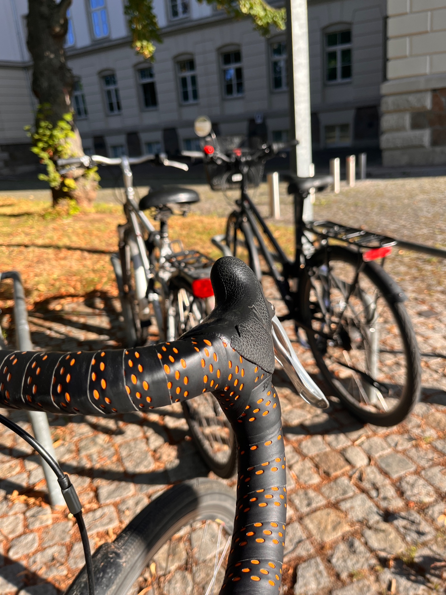

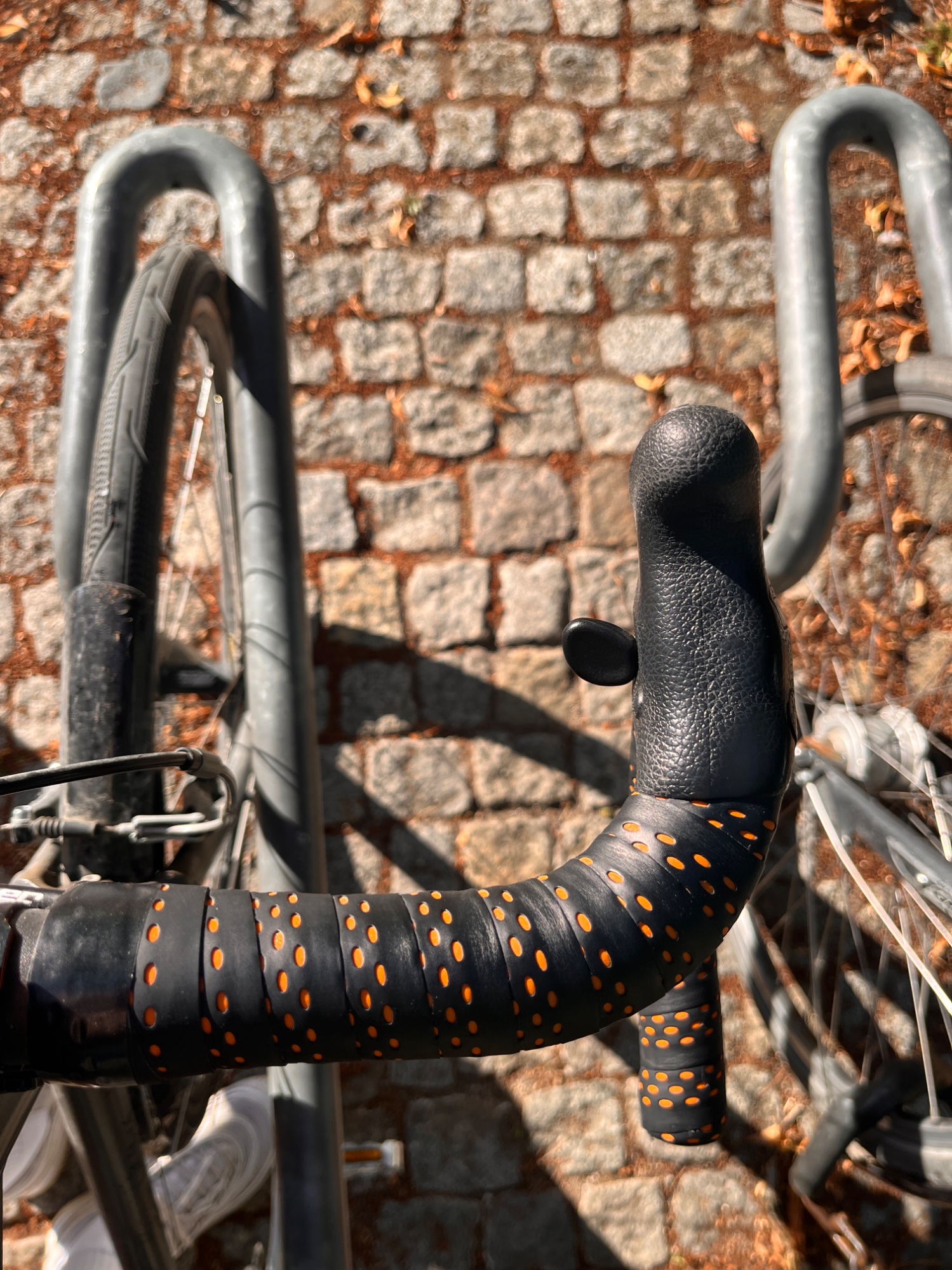

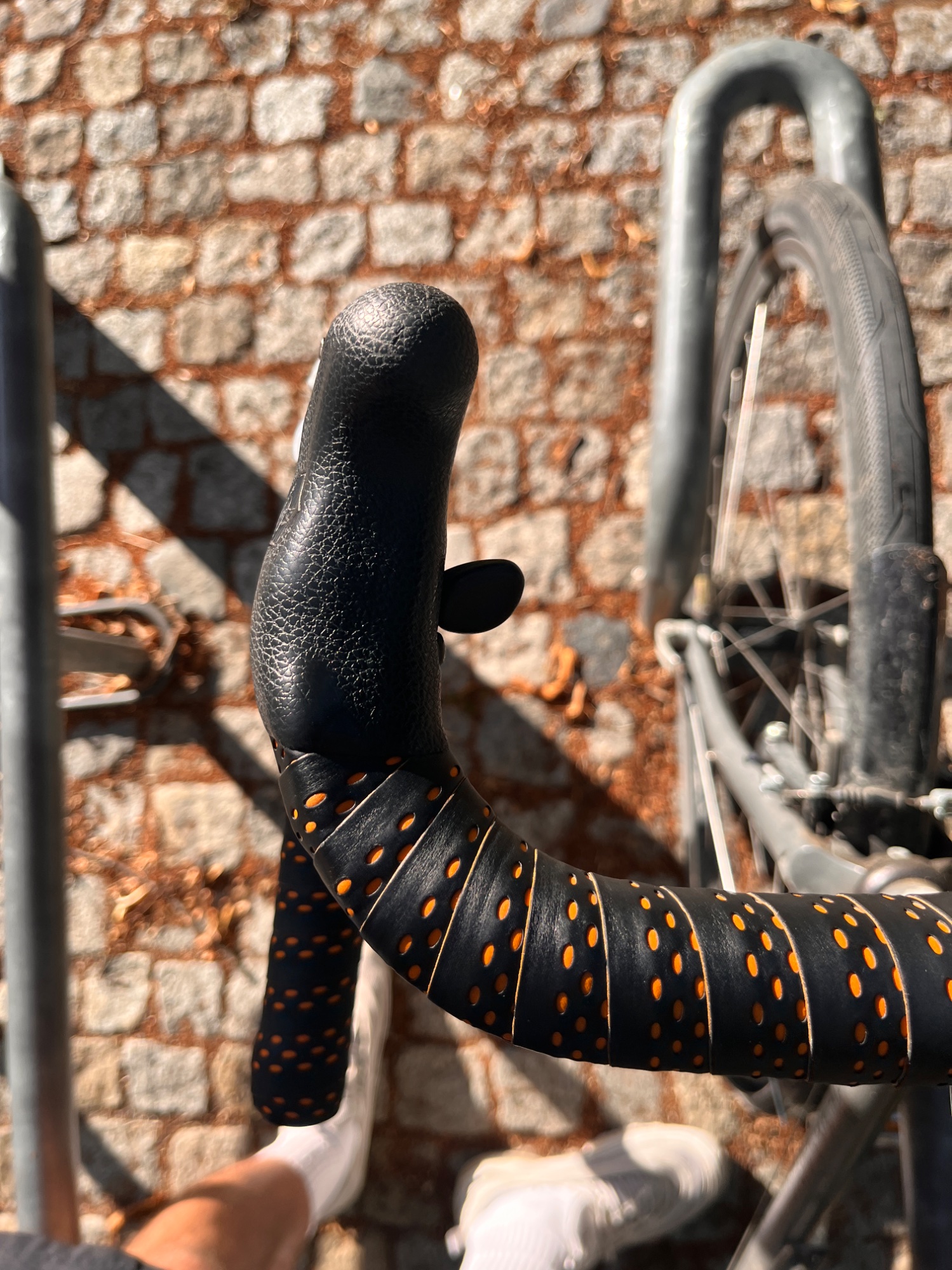

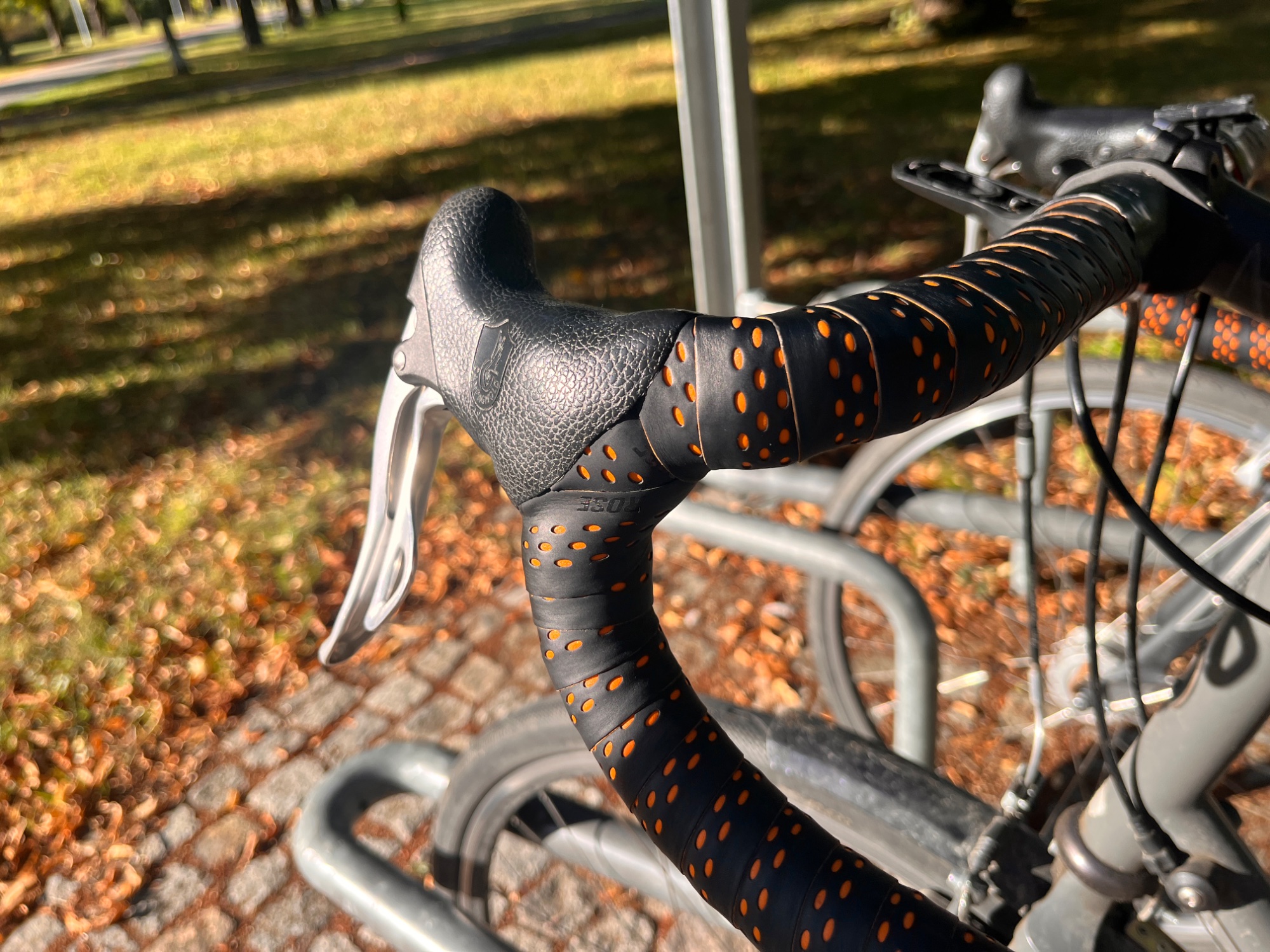

Der lange Vorbau hilft beim Faktor Komfort sicher nicht und vielleicht muss man sich daran gewöhnen, aber ich finde die Campagnolo 10er Ergos ziemlich ungemütlich. Vor allem die Zughüllen spürt man deutlich durch die Hoods. Habt ihr das gleiche Problem und habt Ideen, wie man Abhilfe schaffen könnte ? Klar könnte man da etwas dünnes Band drumwickeln, vllt gibt es da was besseres. Anhang anzeigen 1669725

Der Rest ist im wirklich guten Zustand, kaum Lackplatzer und der Chrom ist auch super. Auch das Gewinde ist top, da ist nur etwas Farbe dran, aber die Schalen gehen ohne Widerstand rein. Das alte Tretlager wurde nur 30 Jahre nicht gewechselt und die Rosteinschlüsse haben beim rausdrehen diese Riefen gezogen. Musste auch massig Kraft und Hebel aufwenden..Puh, das sieht ordentlich viel aus. Und der restliche Rahmen war ok? Ich würde tatsächlich fräsen, bis der Rost weg ist, das sind ja tiefe Narben, die sonst weiterrosten. Dann versiegeln und eine 1mm dicke Distanzscheibe verbauen.

Schau mal, so sieht es bei mir aus:Der lange Vorbau hilft beim Faktor Komfort sicher nicht und vielleicht muss man sich daran gewöhnen, aber ich finde die Campagnolo 10er Ergos ziemlich ungemütlich. Vor allem die Zughüllen spürt man deutlich durch die Hoods. Habt ihr das gleiche Problem und habt Ideen, wie man Abhilfe schaffen könnte ? Klar könnte man da etwas dünnes Band drumwickeln, vllt gibt es da was besseres. Anhang anzeigen 1669725

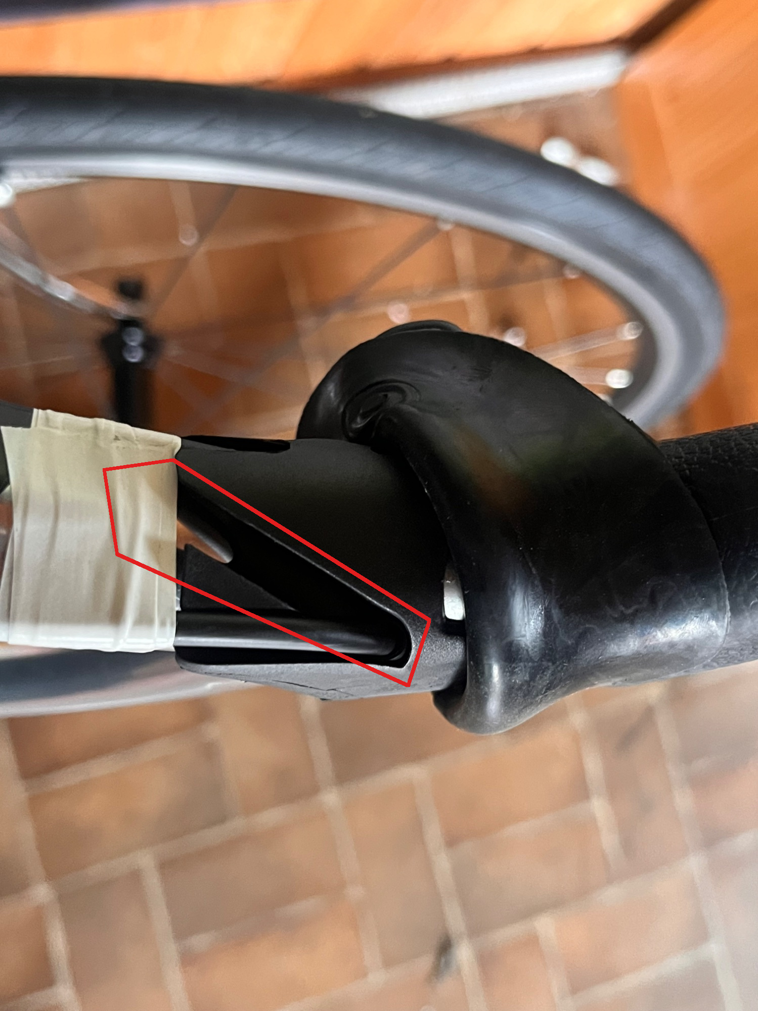

Ich antworte mal:ich komme da auch gerne noch mal drauf zurück. Ich kenne mich jedoch mit den modernen Ergos nicht aus. @Elcau
Ist denn da eine Endkappe dran? kann ich auf dem Foto nicht erkennen.Zu dem sieht es für mich so aus als müsse der Zug durch die unten rot umrandetet Rille geführt werden. oder Ist das nur eine optische Täuschung?
