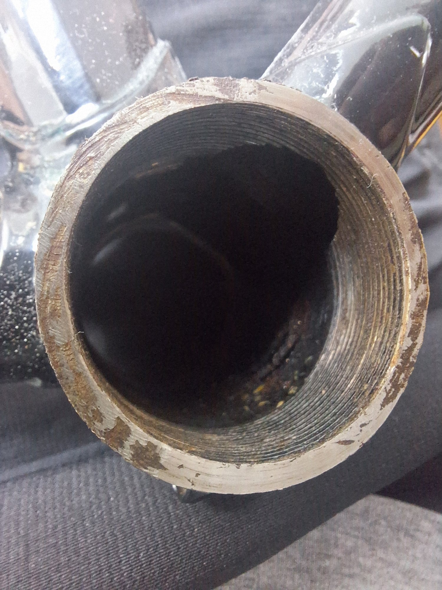

Puh, das sieht ordentlich viel aus. Und der restliche Rahmen war ok? Ich würde tatsächlich fräsen, bis der Rost weg ist, das sind ja tiefe Narben, die sonst weiterrosten. Dann versiegeln und eine 1mm dicke Distanzscheibe verbauen.
Der Rest ist im wirklich guten Zustand, kaum Lackplatzer und der Chrom ist auch super. Auch das Gewinde ist top, da ist nur etwas Farbe dran, aber die Schalen gehen ohne Widerstand rein. Das alte Tretlager wurde nur 30 Jahre nicht gewechselt und die Rosteinschlüsse haben beim rausdrehen diese Riefen gezogen. Musste auch massig Kraft und Hebel aufwenden..
Dann werd ich wohl nochmal ran müssen, danke für die Einschätzung

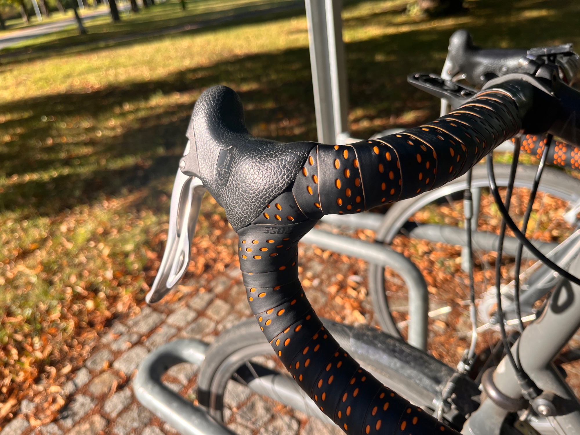

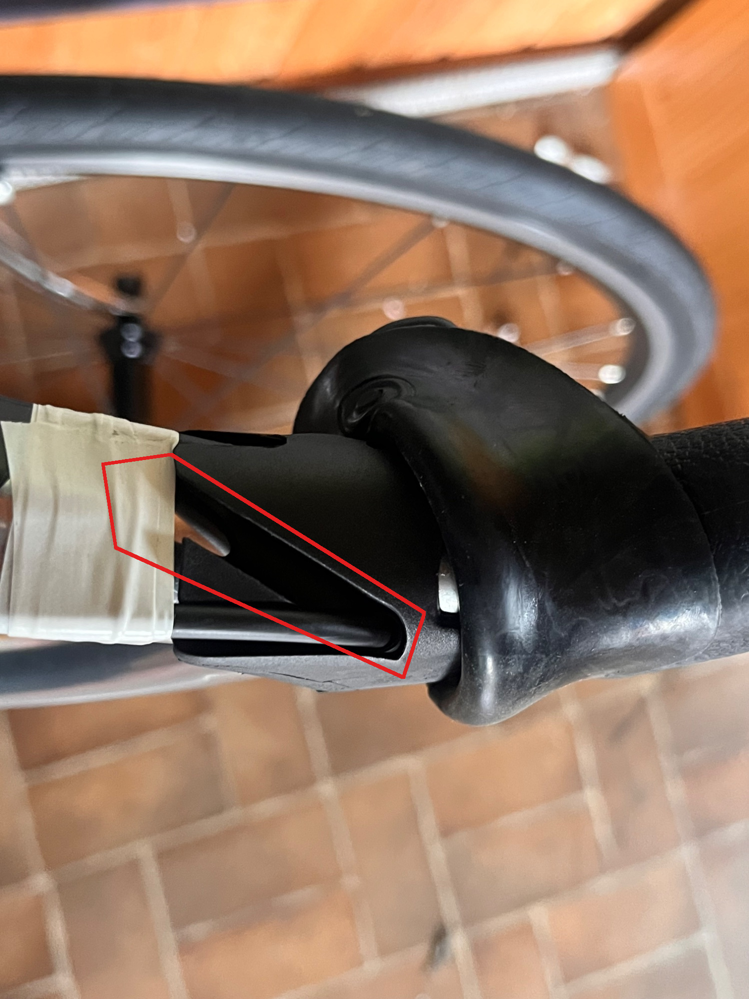

Der lange Vorbau hilft beim Faktor Komfort sicher nicht und vielleicht muss man sich daran gewöhnen, aber ich finde die Campagnolo 10er Ergos ziemlich ungemütlich. Vor allem die Zughüllen spürt man deutlich durch die Hoods. Habt ihr das gleiche Problem und habt Ideen, wie man Abhilfe schaffen könnte ? Klar könnte man da etwas dünnes Band drumwickeln, vllt gibt es da was besseres. Anhang anzeigen 1669725

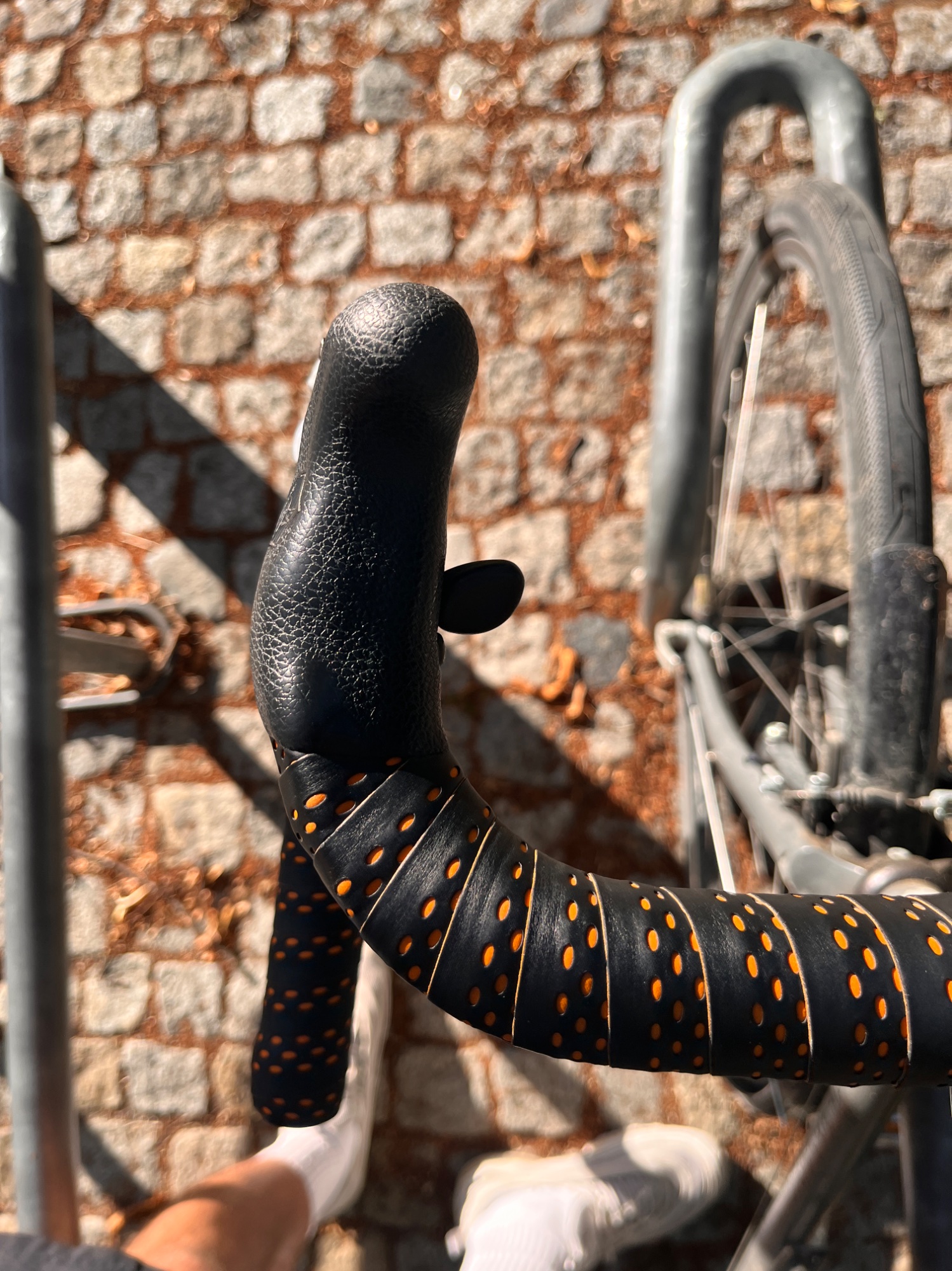

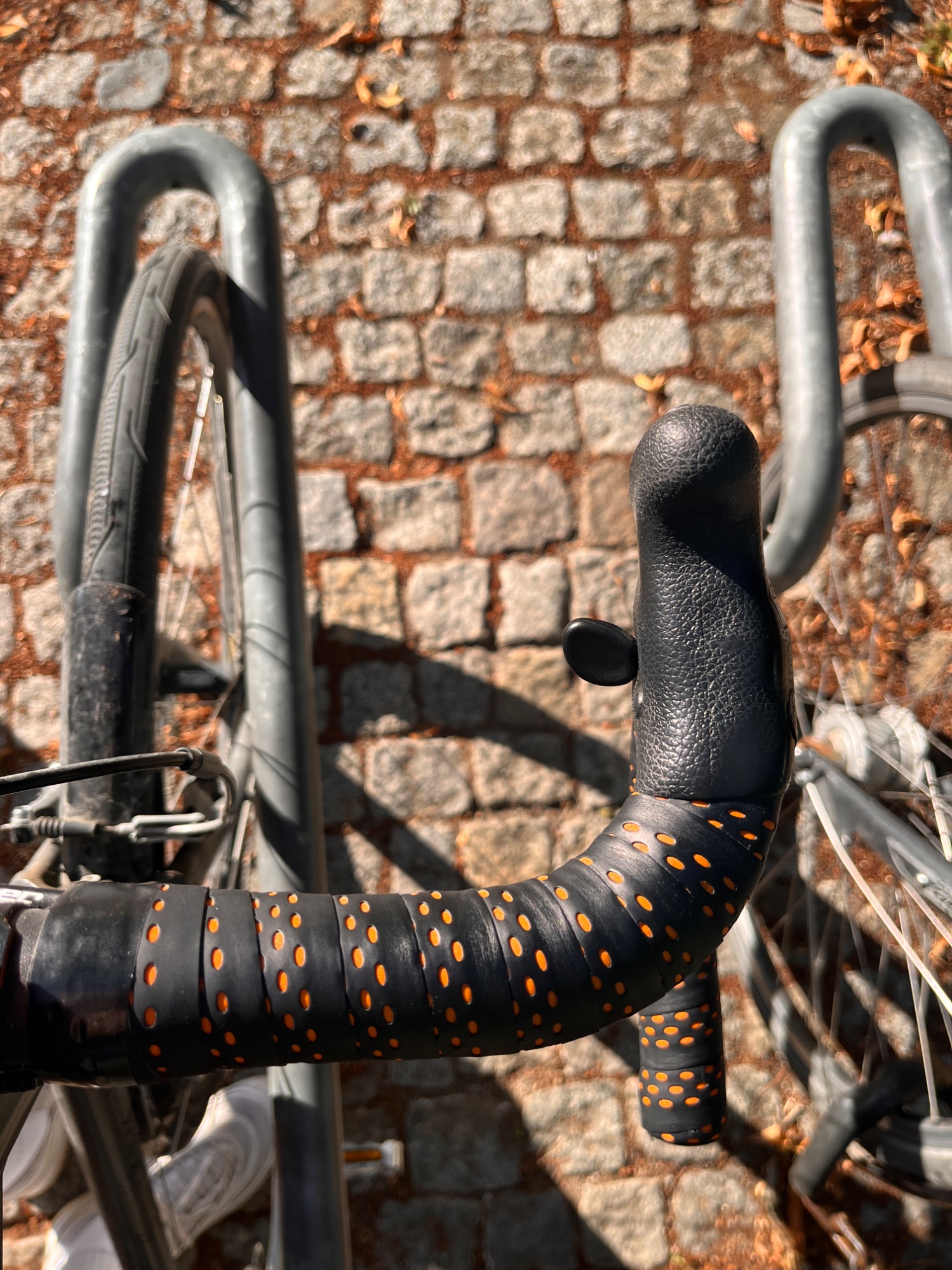

Schau mal, so sieht es bei mir aus:
Hier sieht man auf der linken Seite schon den kleinen Knubbel.
Von hinten seitlich ist das dann auch nochmal ganz gut zu erkennen:
Auf der rechten Seite bietet die Hülle somit eine ganz schöne zusätzliche Aufliegefläche, welche das Greifen etwas angenehmer macht. Links hingegen drückt die Hülle dann wie gesagt etwas störend in die Hand. Das muss ich definitiv noch richten, wenn mich die Muße wieder packt.
ich komme da auch gerne noch mal drauf zurück. Ich kenne mich jedoch mit den modernen Ergos nicht aus. @Elcau
Ist denn da eine Endkappe dran? kann ich auf dem Foto nicht erkennen.Zu dem sieht es für mich so aus als müsse der Zug durch die unten rot umrandetet Rille geführt werden. oder Ist das nur eine optische Täuschung?
Edit: oder mal eine andere Zughülle versuchen. Ich hatte es mal bei einem Shimano Bremszughülle, die war so steif, dass sie sich kaum an Rundungen legen ließ, stand immer etwas ab. Klar gut für größere Radien und bessere Performance, aber eben zu steif für angenehme Verlegung. Abhilfe war da eine andere Hülle zu nehmen.
Ich antworte mal:
  • die rot markierte Rille ist eine "Alternativroute" des Schaltzuges um beide Zughüllen zusammen vorne am Lenker zu führen
  • Endkappe verwende ich nur bei den Schaltzughüllen, damit sich die einzelnen parallelen Drähte über die Zeit nicht in den Kunststoffgrundkörper einarbeiten. Bei der Bremszughülle (spiralgewickelt) halte ich das für nicht notwendig und der Ergo-Grundkörper bietet hier auch genügend Führung und Halt für die Zughülle, auch ohne Endkappe (imho)
nicht das ich wüsste und noch nie gesehen (und eben mal in einen Grundkörper geschaut der hier rumliegt)
Diese winzigen Scheiben fallen gerne raus, momentan habe ich keine Ergos mehr hier rumliegen. Ich weiß aber ganz sicher das es sie gibt. Bin nur nicht sicher ob bei der Bremse oder dem Schaltzug
Hui, so viele Rückmeldungen zu meinem Beitrag. Danke für die viele Hilfe zu meinem Anliegen!
Ich habe mir dein Bild nochmal angeschaut.
Kann es sein dass die äußere Hülle nicht satt in dem Kanal liegt?
Wie führst du sie denn am Lenker entlang?
Wenn du sie aussen herum nach unten legst, legt sich die Hülle eigentlich bündig in den Kanal ein und stört überhaupt nicht mehr.
Wie ich sie außen herum nach unten verlegt habe, kannst du auf meinem Bild ja erahnen.
Die Hülle liegt, dass hast du richtig erkannt, nicht 100% im Kanal. Ich habe versucht mit dem weißen Klebeband auszuhelfen, dass brachte allerdings nur bedingt etwas. Verlegt wird das Kabel außen/hinten am Lenker.
Muss da nicht eine Endkappe an die Hülle und dann damit ans Ergo? Oder übersehe ich sie?
So eine Endkappe/Hülse sitzt auf dem Ende des Schaltzugs, der im Ergo sitzt.
Anhang anzeigen 1670332Anhang anzeigen 1670334
Anhang anzeigen 1670333Anhang anzeigen 1670335
Danke, so sieht es bei mir auch in etwa aus. Es greift sich schon sehr ungemütlich, die Hülle drückt ziemlich in die Handinnenfläche. Immerhin bin ich nicht ganz allein mit dem Problem.

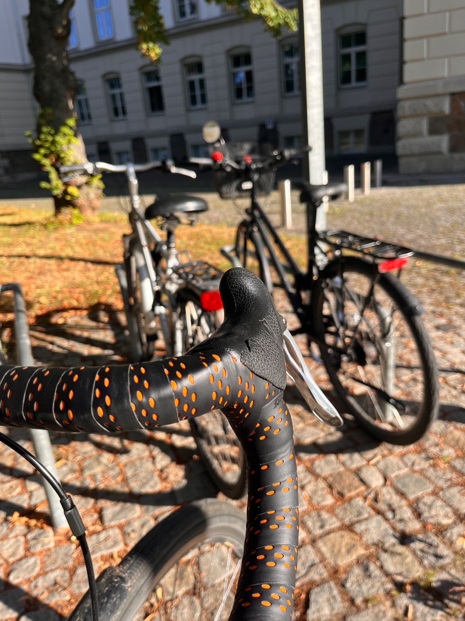

Das mit der steifen Zughülle ist ein guter Hinweis. Tatsächlich fiel es mir schwer, den Bogen um den Lenker herum zu leiten.

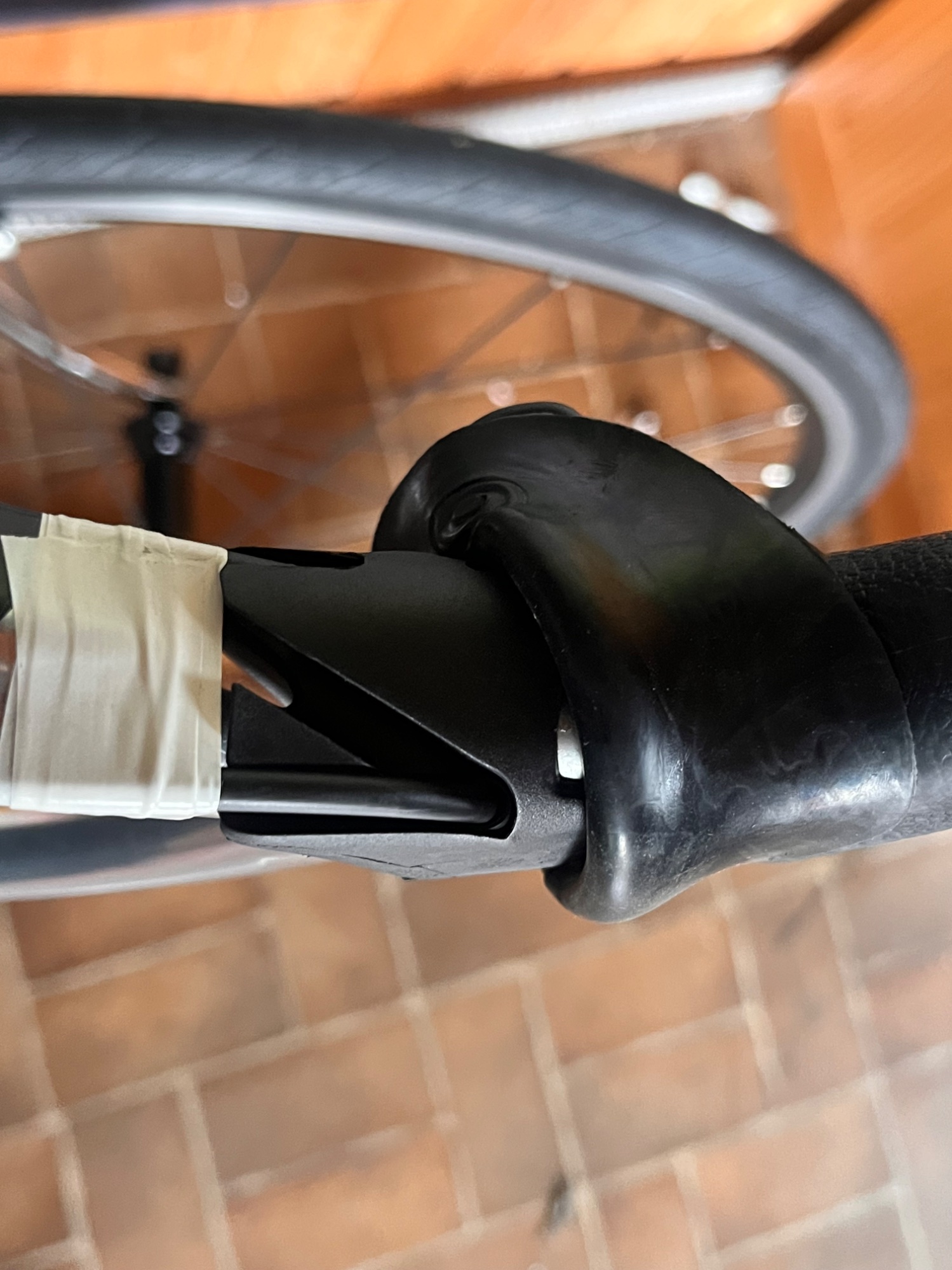

Ich bin mir nicht 100% sicher, aber vermutlich liegt das Problem in zwei Punkten begründet:
  • Die Schaltzughülle scheint sehr steif zu sein, enge Bögen lassen sich kaum ziehen und die Hülle setzt sich nicht richtig in die vorgesehen Vertiefung.
  • Die genutzte Endhülse ist etwas zu lang und ragt zu weit hervor, sodass die Hülle sich nicht ordentlich setzten kann.
    Ich mache euch gleich mal einige Bilder, vllt. sieht man die Probleme und die möglichen Ursachen dort besser.

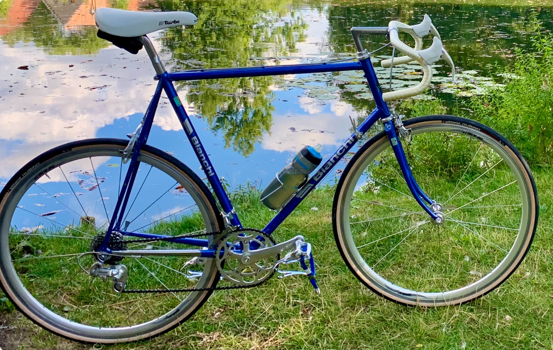

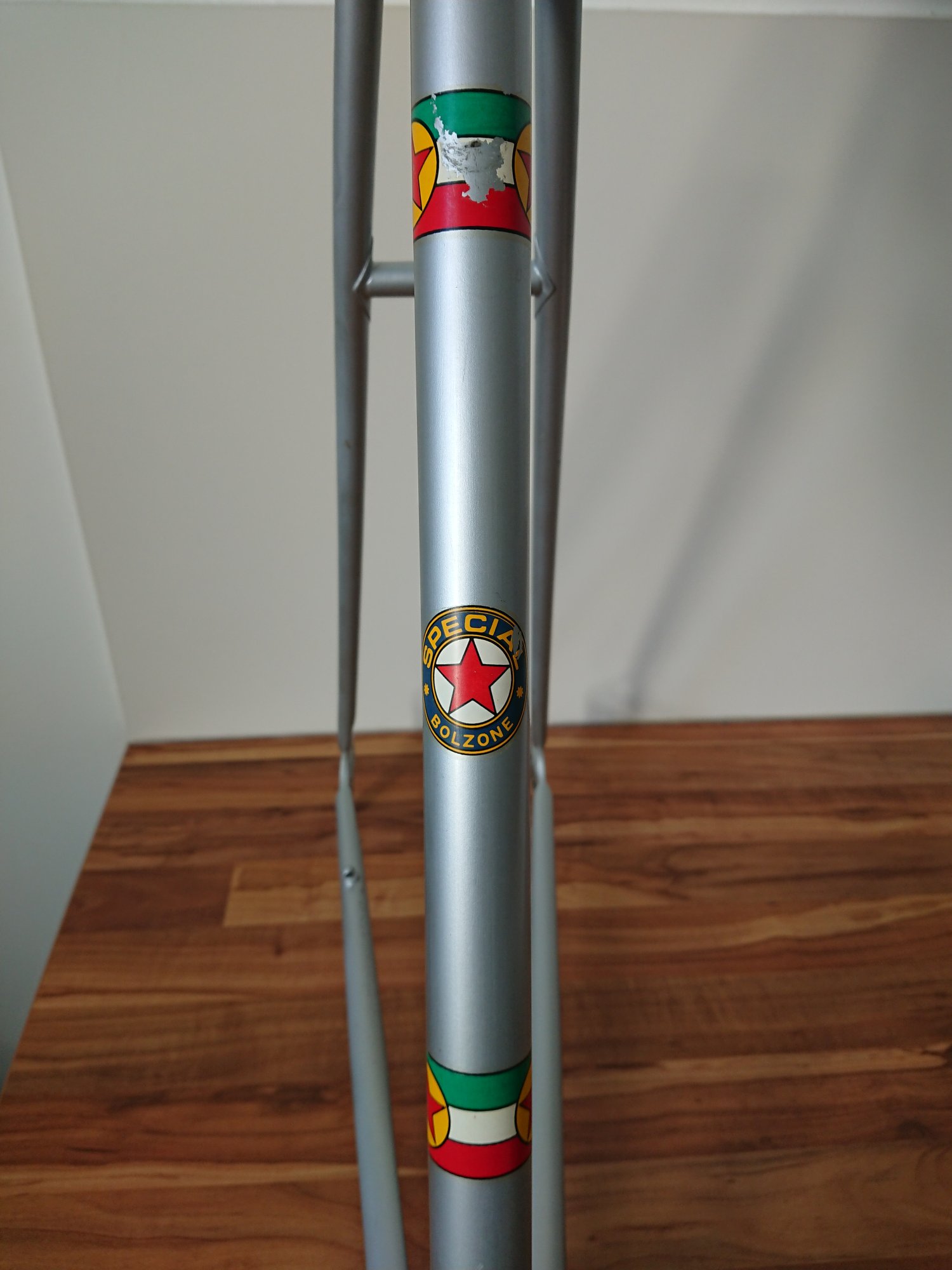

Die Arbeit an meinem silberfarbenen Special (italienischer Rahmen) ruht ja bereits eine ganze Weile.
Ich würde das Rad aber gerne fertigstellen, um es anschließend (lokal in Berlin über Kleinanzeigen) als frisch restaurierten Klassiker käuflich anzubieten.
Die Laufräder sind bislang noch nicht gebaut.
Hierzu nun auch meine Frage:
Soll ich diese (um das Special besser veräußern zu können) lieber mit Drahtreifenfelgen (habe jedoch nur französische vorrätig), anstatt mit italienischen Schlauchreifenfelgen aufbauen (wie ursprünglich geplant)?
Wenn mit Schlauchreifen, dann aber auch frische, die optisch passen und nicht aus dem Segment Trainingsreifen sind. Dann fehlt aber auch wieder die Authentizität.
Das könnte es sein. Die muss ja gar nicht sehr lang sein da die Bohrung im Grundkörper schon sehr viel Halt gibt. Kannst du doch kürzen oder mal probeweise entfernen.
Bei meinen Rädern sieht es überall schön plan aus:
…und die Schaltzughülle muss ja schön steif sein wegen der Indexierung.
Grundsätzlich ja, nach meinem Eindruck sind aber die neueren, hochwertigen Hüllen (z.B. Dura Ace) deutlich steifer als früher bzw als jene aus der günstigeren Kategorie. Ob das in dem Maß nötig ist? Letztlich schaltet es meist auch mit etwas weniger steifen genauso gut. (ich weiß jedoch nicht, was für welche @Elcau genommen hat)
