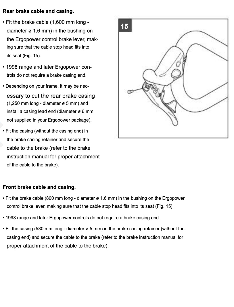

"Lass die Endkappen weg"-> kann man so machen, funktioniert auch und habe ich bestimmt auch schon so montiert.
"die gehören da nicht hin"-> steile Behauptung (zumindest für die Schaltzughülle). Im entsprechenden Campa Manual für die Ergos steht für die Schaltzughüllen:

für die Bremszughüllen jedoch:

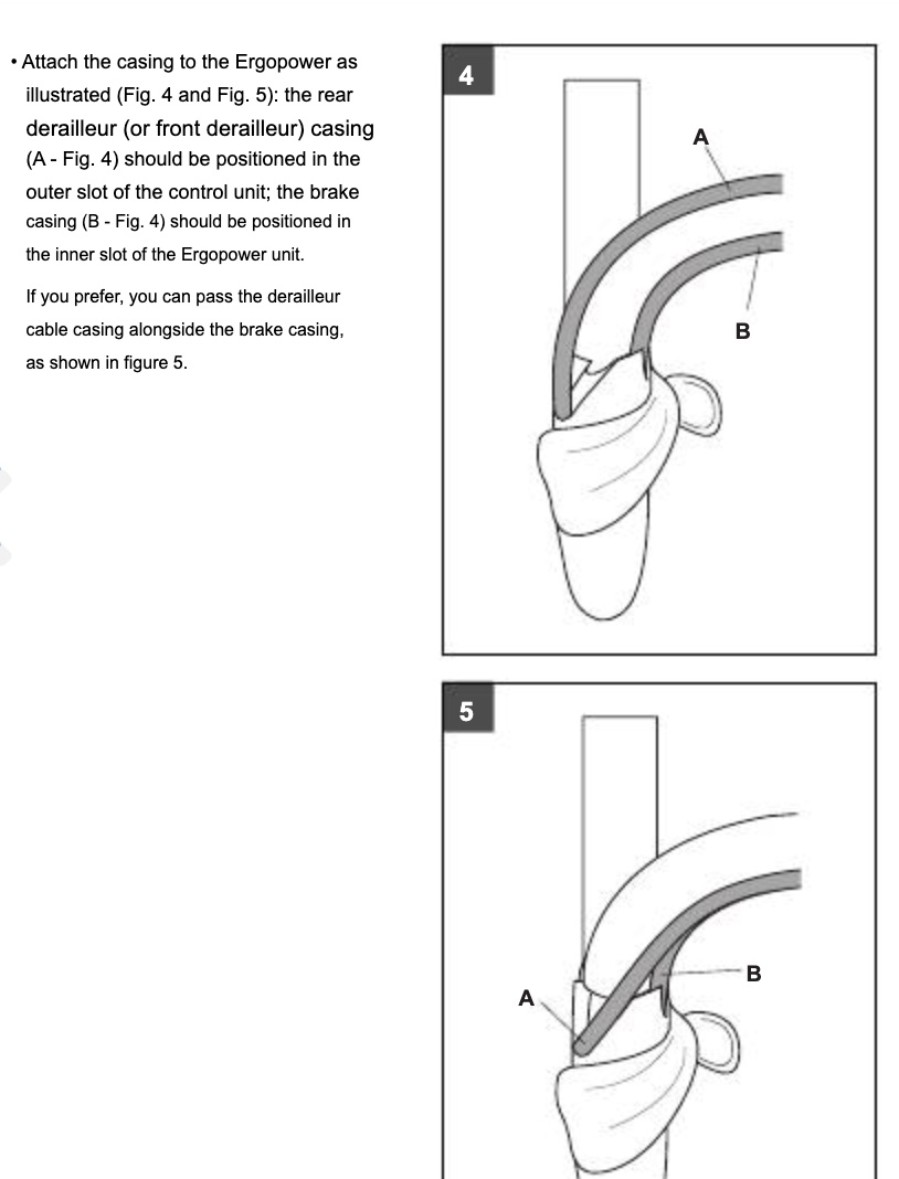

Zu dem sieht es für mich so aus als müsse der Zug durch die unten rot umrandetet Rille geführt werden. oder Ist das nur eine optische Täuschung?
habe auch die entsprechende Passage im Manual gefunden, die das erläutert:
OK, bei 11fach geht das jedenfalls nicht mehr mit den Kappen. Da ist extra ein Anschlag im Ergo direkt für die Hülle.
