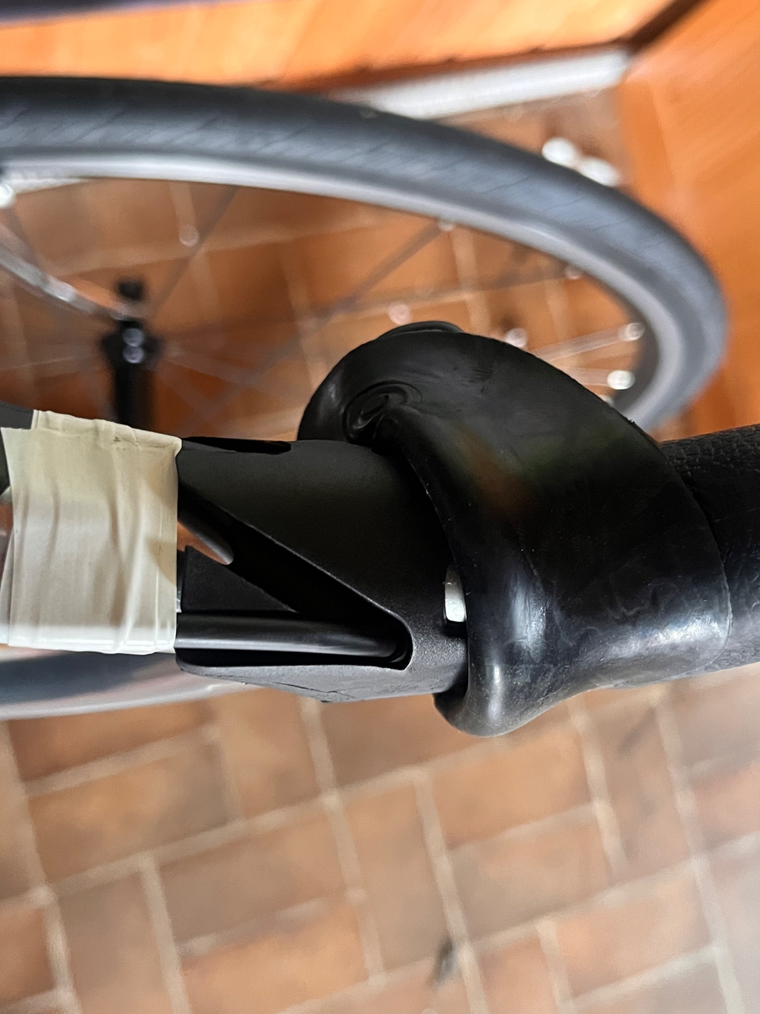

Bei mir war es nur störend, wenn ich den Zug alternativ quer über den Grundkörper verlegt habe (also da wo bei dir der "Kanal" noch frei ist um beide Hüllen zusammen vorne am Lenker zu führen.
Ich verlege das so wie du und mich stört es nicht:

Ich habe mir dein Bild nochmal angeschaut.
Kann es sein dass die äußere Hülle nicht satt in dem Kanal liegt?
Wie führst du sie denn am Lenker entlang?
Wenn du sie aussen herum nach unten legst, legt sich die Hülle eigentlich bündig in den Kanal ein und stört überhaupt nicht mehr.
Wie ich sie außen herum nach unten verlegt habe, kannst du auf meinem Bild ja erahnen.

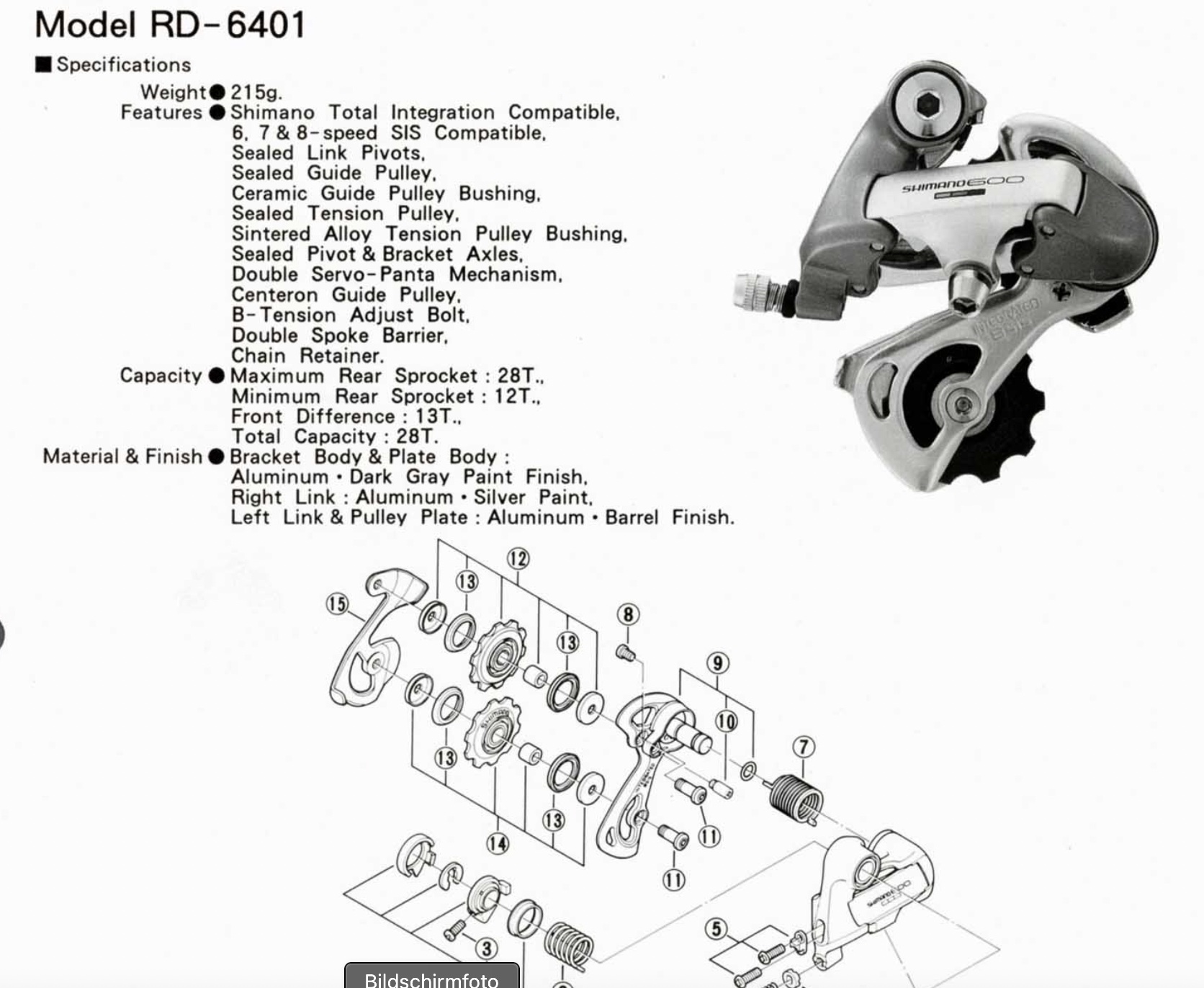

Ganz andere Schaltung, aber meine neuen Röllchen, ähnlich wie die aus dem Link oben, klapperten auch - gar nicht erst eingebaut… Ich habe sie mit hochwertigen Röllchen mit Kugellager und Kerramiklager ersetzt. Das Keramiklager hat sogar Querrillen in der Buchse, für das Fett denke ich. Ich nutze da auch immer Fett.
Wenn es bei mir surrt, dann sind die Kettenrollen schon blank und es ist bald Zeit für ein Kettenschmiermittel. Und dann surrt da nix mehr…
habe kein tricolor SW zur Hand.
Anhand der Explosionszeichnung kann ich das Material der Rollen auch nicht festmachen (außer dass die Lager eine Gummidichtung haben):
