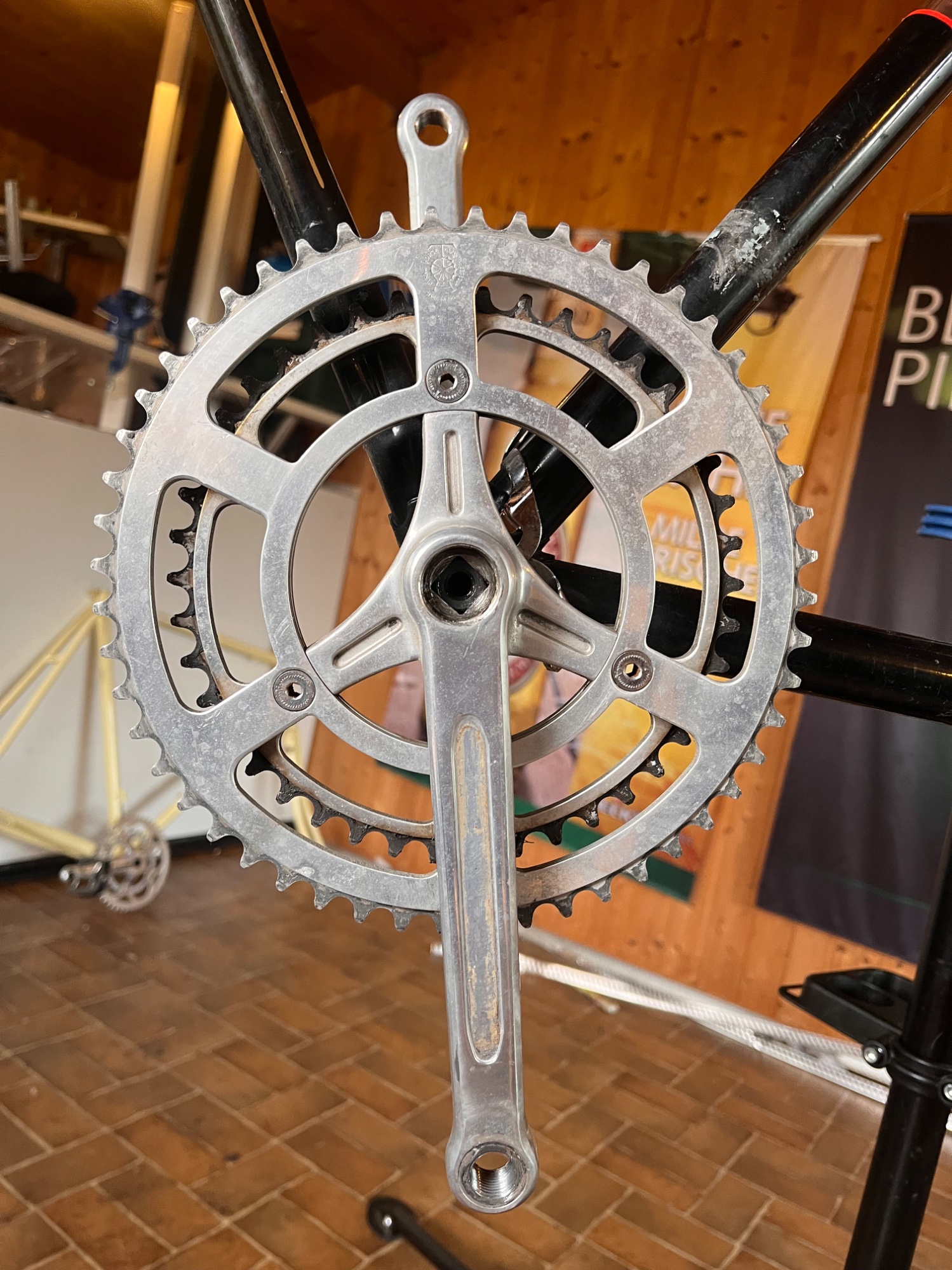

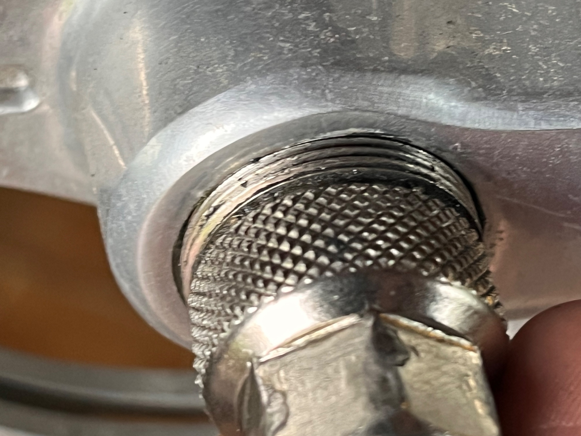

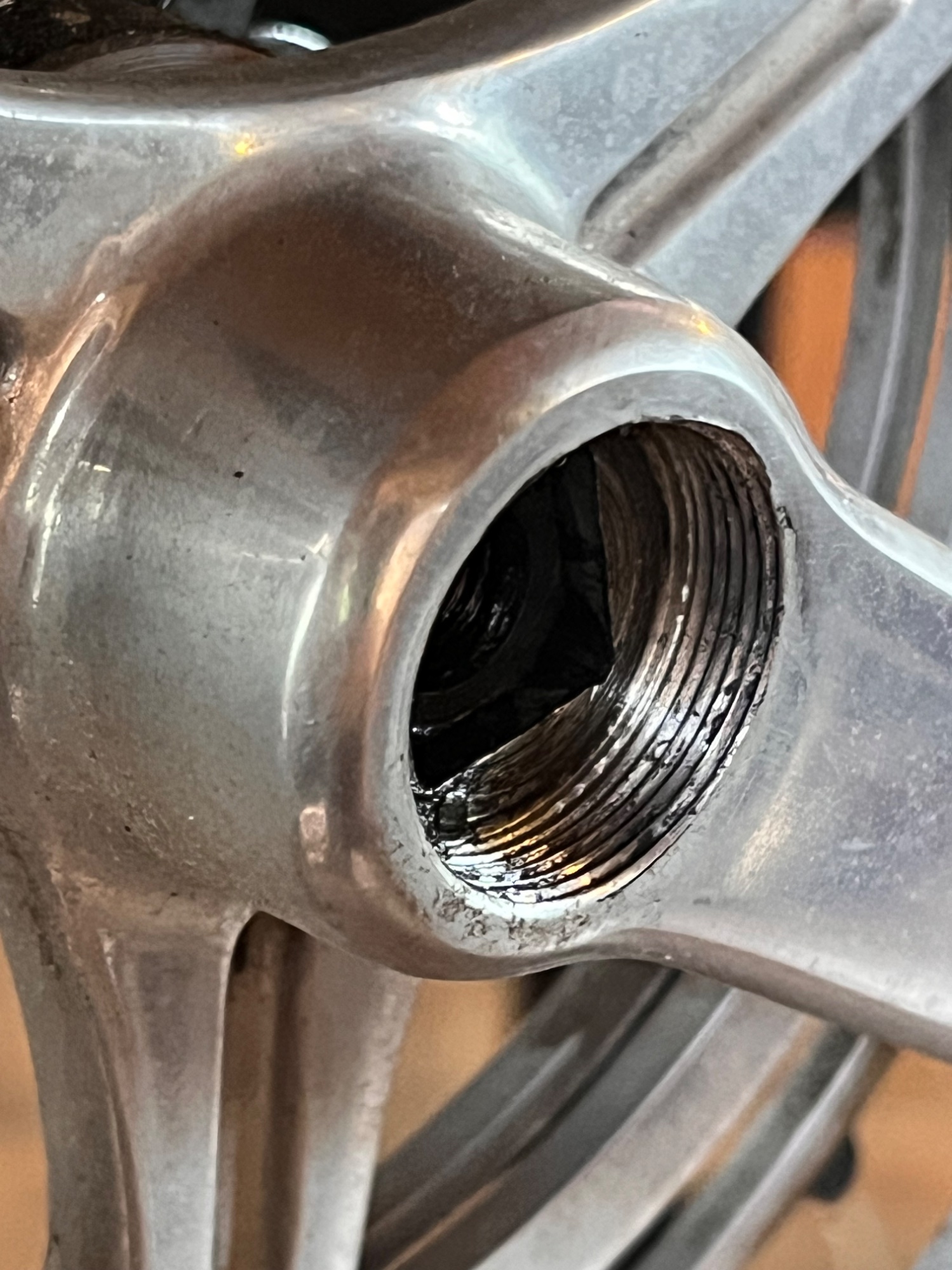

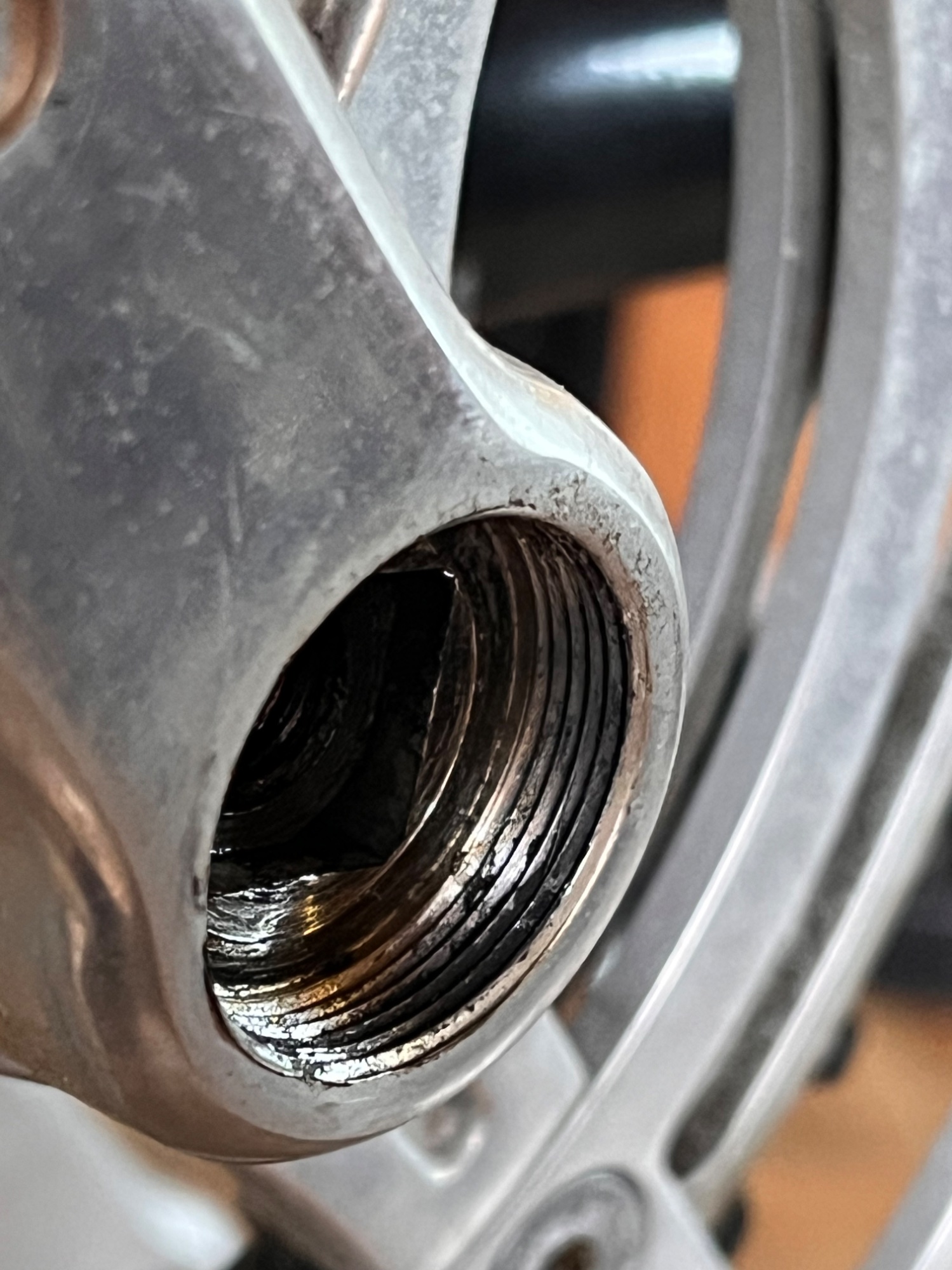

Hallo in die Runde,
suche für eine Stronglight 49D einen Kurbelabzieher, am besten mit Nuss zum entfernen der Schraube.
Gefunden hatte ich schon mal dieses Teil (https://www.ebay.de/itm/256373291805?_ul=DE&mkevt=1&mkcid=1&mkrid=707-53477-19255-0&campid=5338588705&toolid=20006&customid=EAIaIQobChMI6I_n0aXgjgMVt5WDBx0SZRQMEAQYAiABEgLSiPD_BwE|0AAAAADANKJmW6d6z9NcVQrdc_pME9-dic|null&gclid=EAIaIQobChMI6I_n0aXgjgMVt5WDBx0SZRQMEAQYAiABEgLSiPD_BwE&gbraid=0AAAAADANKJmW6d6z9NcVQrdc_pME9-dic), was wohl passen soll. Aber eben ohne Nuss zum lösen der Schraube.
Habt Ihr einen Tipp?
Danke schon mal …

Auch nur das was du hast nur nicht EBay KlickMich
