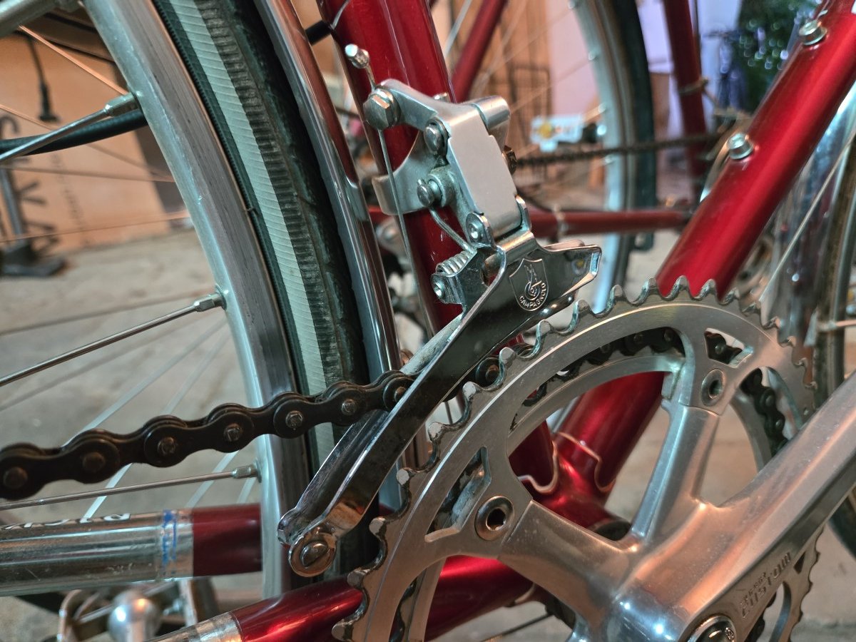

Ich möchte mich zuerst für die schnelle und kompetente Hilfe der letzen Tage in diesem Teil des Forum bedanken. Ich habe noch ein paar Fragen:
- Kann ich mit 2x10 Chorus Ergos ein 2x8 C Record Umwerfer gut bedienen?
- Ich habe eine C Record 135bcd Kurbel und möchte eine 49/32 Kettenblattkombination fahren. Dafür brauche ich einen kleineren Lochkreis, aber welche Kurbel von Campagnolo würde passen ohne das Innenlager tauschen zu müssen?
Liebe Grüße,
Sebastian
Ja, den Umwerfer kannst Du problemlos ansteuern. Es gibt eine 9-10s Centaur Kurbel mit 110bcd, die sollte auf ein 110-111mm Innenlager passen. Sonst geht auch eine 3-fach Kurbel mit 2 Kettenblättern, die gab es von Campa auch mit 110bcd. Z.B. so eine, die passt auch mit 110-111mm Welle (beim Rennrad):

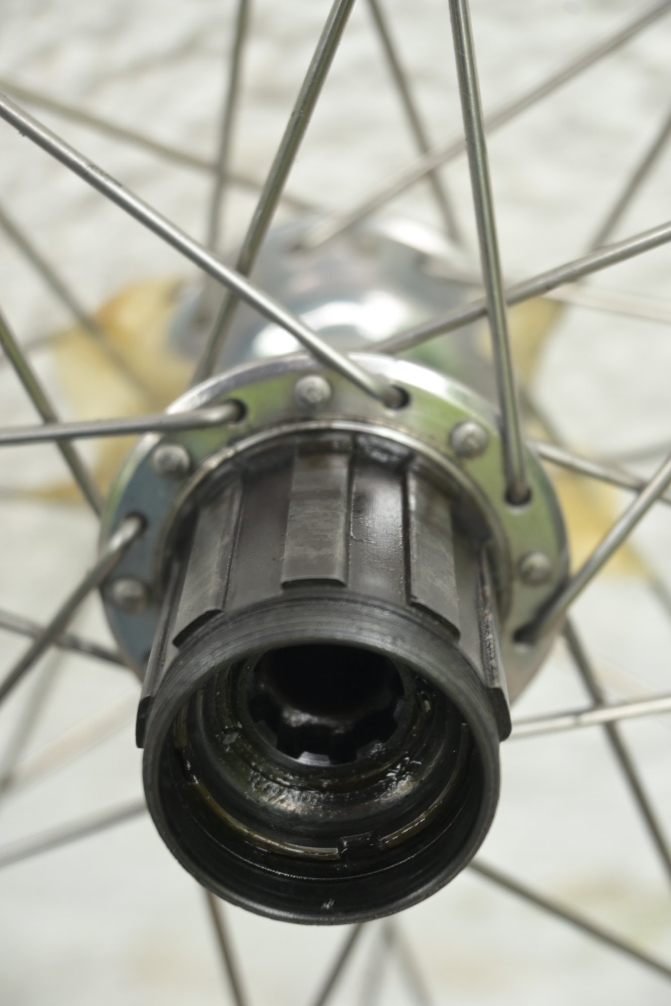

Hallo zusammen,
Kann vielleicht einer der vielen Campagnolo-Experten hier anhand dieses Bildes erkennen, für welches Schraubkranz-Gewinde diese Nabe vorgesehen ist?
Danke Euch!
Das ist ein BSA 1.370" x 24 TPI , @Oude Baas Danke fürs ausleihen der Glaskugel.
Ernsthaft wenn nichts eingeprägt ist messen ansonsten wirds schwer.
ok, danke. Bei Maillard schaut man ja - wenn ich mich richtig erinnere - auf eine vorhandene Rille hinter dem Freilaufgewinde. Hätte ja sein können, dass es hier ähnliche Merkmale gibt.
