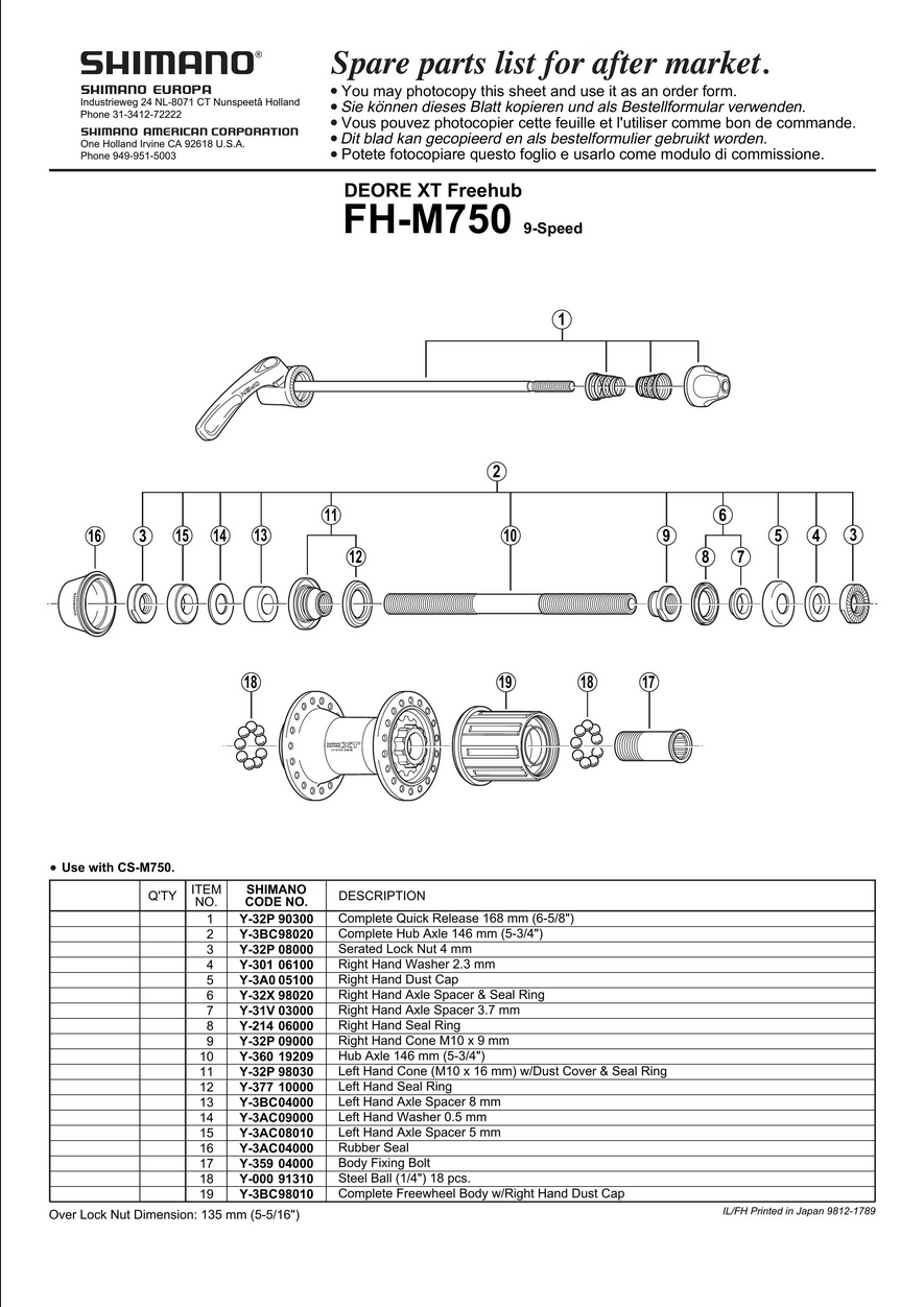

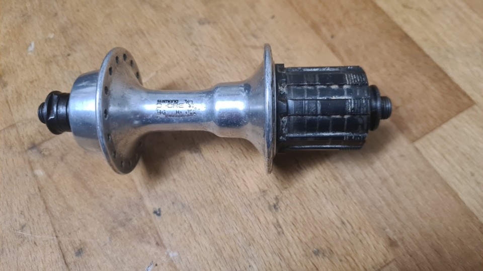

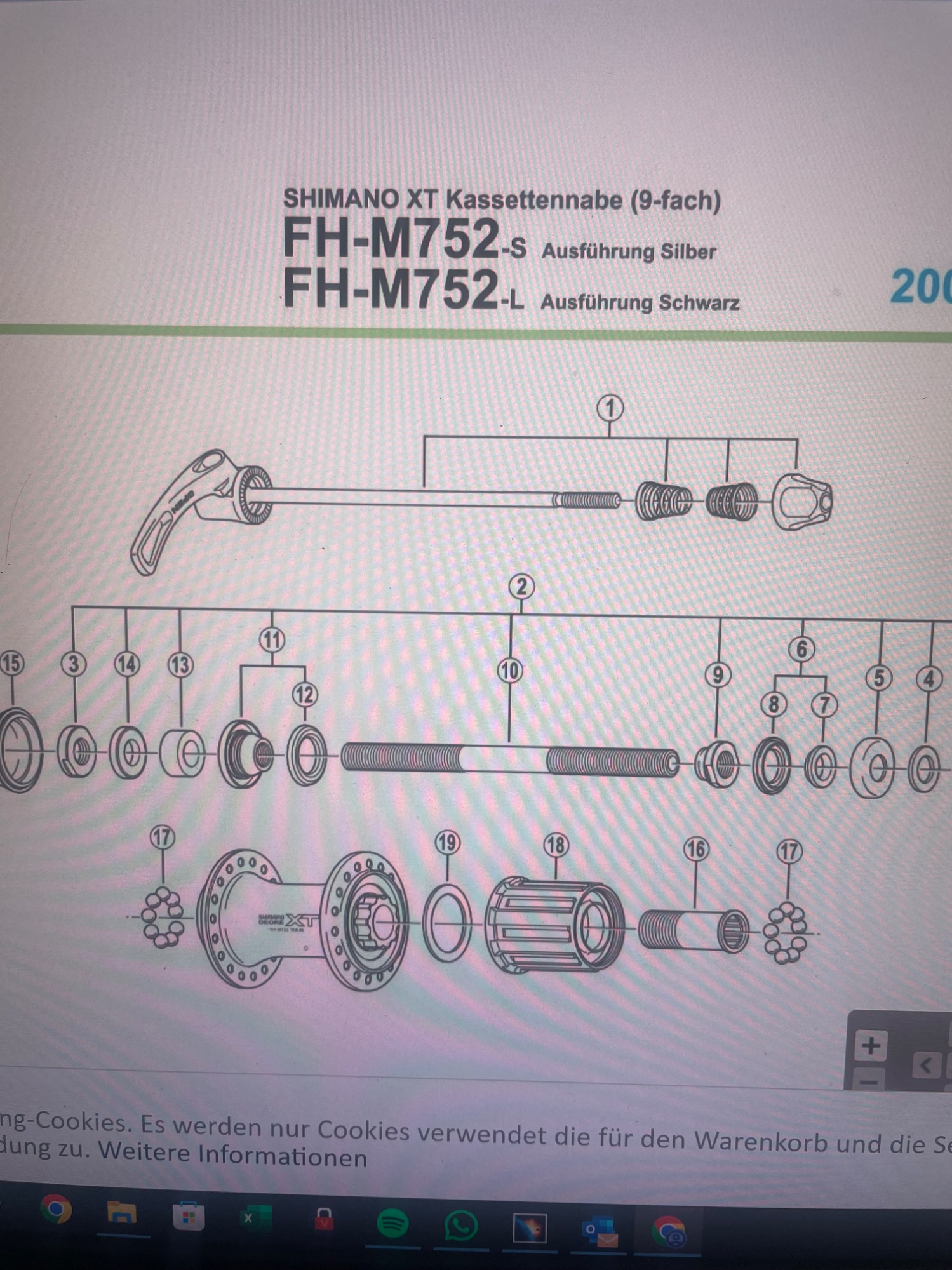

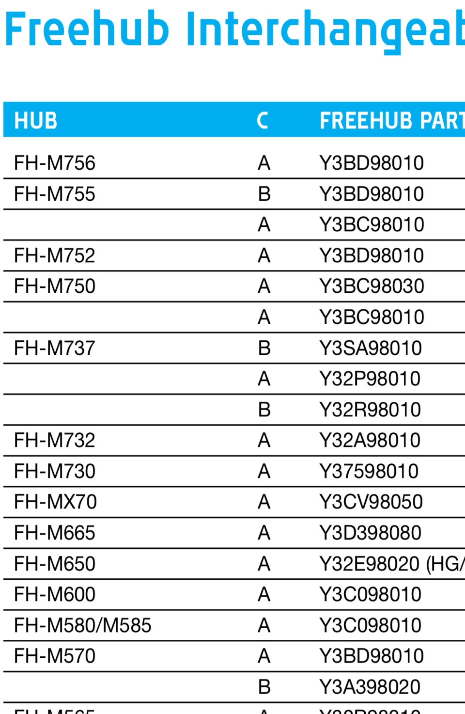

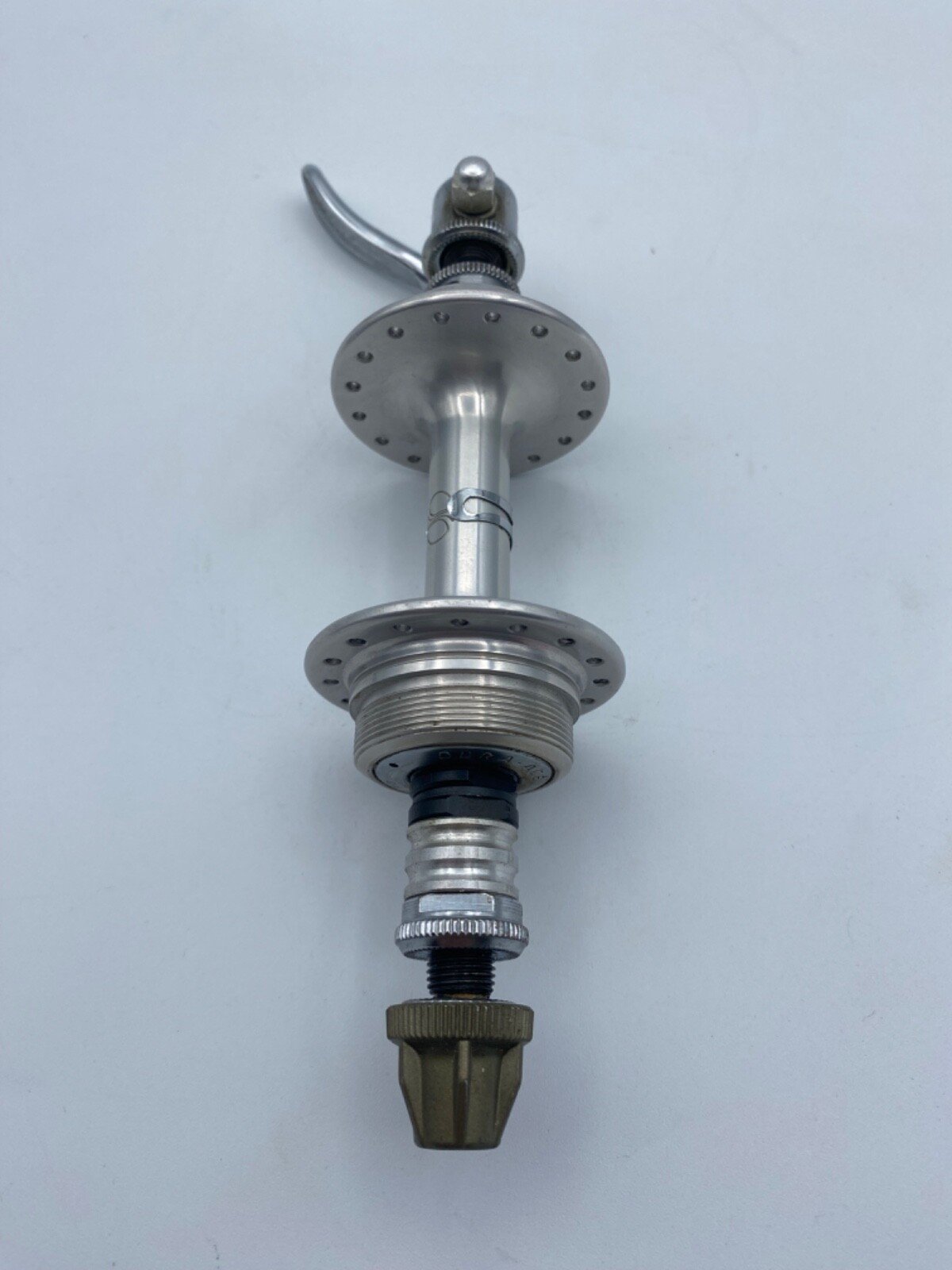

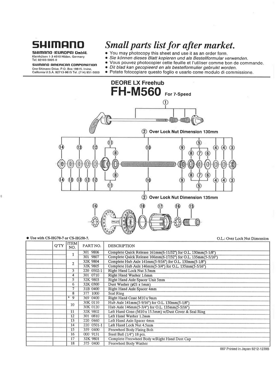

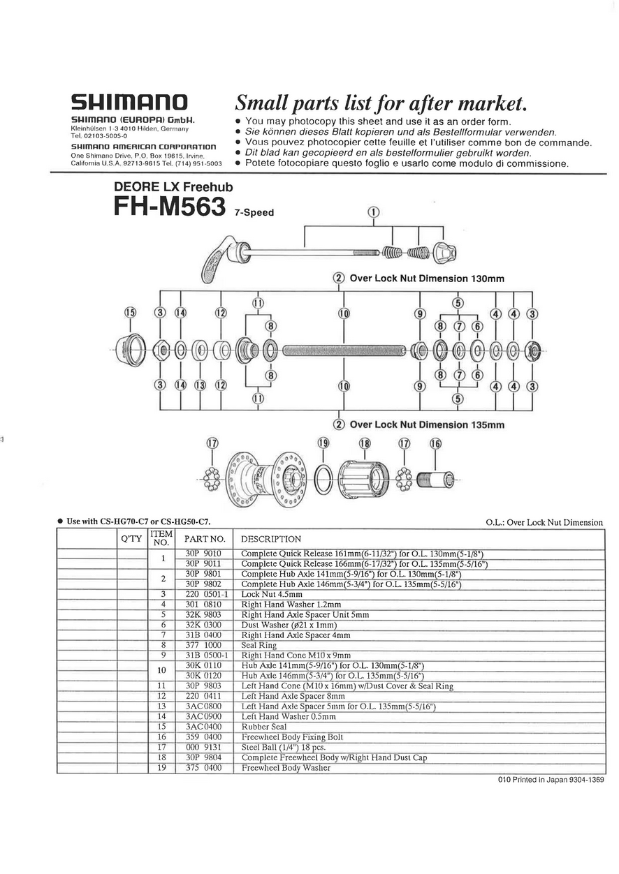

Guten Abend,
ich finde keine verlässliche Info, bis zu welcher Generation Shimano Hinterradnaben das Anschlußprofil des Freilaufkörpers zur Nabe mit den 10 Wellen war.
Hintergrund:
ich würde gern eine 135mm Parallax XT 750/751 oder ähnlich mit einem 7-fach HG Freilauf verbasteln. Der hat nur 31mm und somit könnte ich 4mm nach rechts, was exakt symetrische Speichen in einem sehr stabilen Reise Hinterrad bedeuten würde.
Auf den HG7 sollen dann 8 Ritzel mit 9-fach Abstand, ein Gang wird gesperrt. Der HG7 muss am Anlageende noch 1.5mm abgedreht werden und vorne die Stege auch.
Blödsinnsprojekt vielleicht, aber die Stabilität alter 7fach hg Laufräder kann ja wirklich was.
Speichenbruch auf der Antriebsseite vollbeladen beheben irgendwo im Nirgendwo würde ich gern ausschliessen. Und die Stabilität und Dichtung der Parallax XT find ich schon auch gut.
Oder gibt es eine wartungsarme 135mm Nabe wo der HG7 draufpasst?
Hab den Freilauf hier in neu mit einer LX ( die originale alte), aber da ist die Dichtung so semi…
FH-M732
Quelle Ebay
