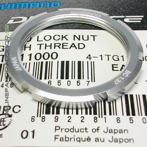

Ebenfalls danke! Genau, 11Z. Die Abschlussmutter hat keinen Kontakt mit dem Teil, nein. Die Kassette lässt sich frei drehen.Ja darfst du.
Wie "groß" ist denn das kleinste Ritzel bei der Kassette? 11Z? Passt denn die Abschlussmutter der Kassette dazu oder läuft die Kette da schon auf?
Das meinte ich nicht. Der Bund mancher Abschlussmuttern ist zu groß für 11Z, so dass die Kette nicht wirklich in die Zähne greifen kann. Hat mit deiner ursprünglichen Frage nix zu tun. Auf dem Bild sieht es halt so aus als wäre "zusätzlich" zu deinem geschilderten Problem auch die Abschlussmutter nicht passend für ein 11Z Ritzel.Die Abschlussmutter hat keinen Kontakt mit dem Teil, nein. Die Kassette lässt sich frei drehen.
Ah verstehe. Die müsste aber eigentlich passen, die Kassette habe ich neu gekauft und erst vor einigen Tagen verbaut.Das meinte ich nicht. Der Bund mancher Abschlussmuttern ist zu groß für 11Z, so dass die Kette nicht wirklich in die Zähne greifen kann. Hat mit deiner ursprünglichen Frage nix zu tun. Auf dem Bild sieht es halt so aus als wäre "zusätzlich" zu deinem geschilderten Problem auch die Abschlussmutter nicht passend für ein 11Z Ritzel.

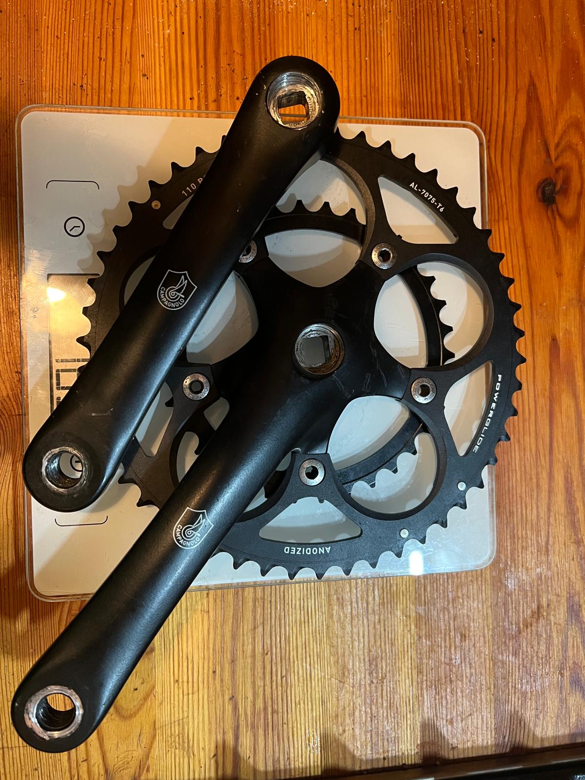

Ja, den Umwerfer kannst Du problemlos ansteuern. Es gibt eine 9-10s Centaur Kurbel mit 110bcd, die sollte auf ein 110-111mm Innenlager passen. Sonst geht auch eine 3-fach Kurbel mit 2 Kettenblättern, die gab es von Campa auch mit 110bcd. Z.B. so eine, die passt auch mit 110-111mm Welle (beim Rennrad):Ich möchte mich zuerst für die schnelle und kompetente Hilfe der letzen Tage in diesem Teil des Forum bedanken. Ich habe noch ein paar Fragen:
- Kann ich mit 2x10 Chorus Ergos ein 2x8 C Record Umwerfer gut bedienen?
- Ich habe eine C Record 135bcd Kurbel und möchte eine 49/32 Kettenblattkombination fahren. Dafür brauche ich einen kleineren Lochkreis, aber welche Kurbel von Campagnolo würde passen ohne das Innenlager tauschen zu müssen?
Liebe Grüße,
Sebastian
