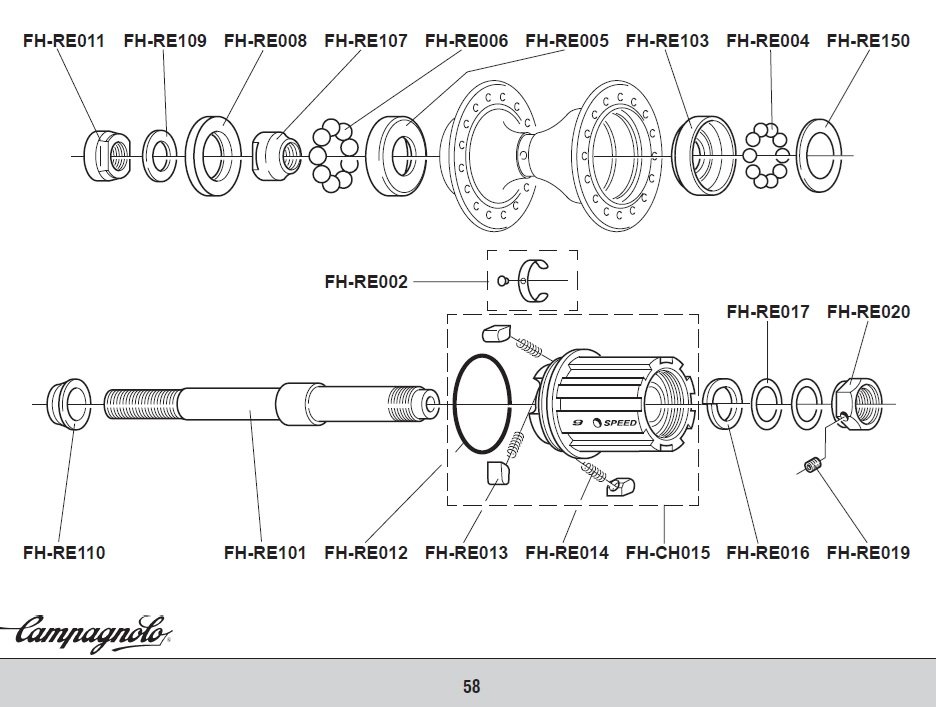

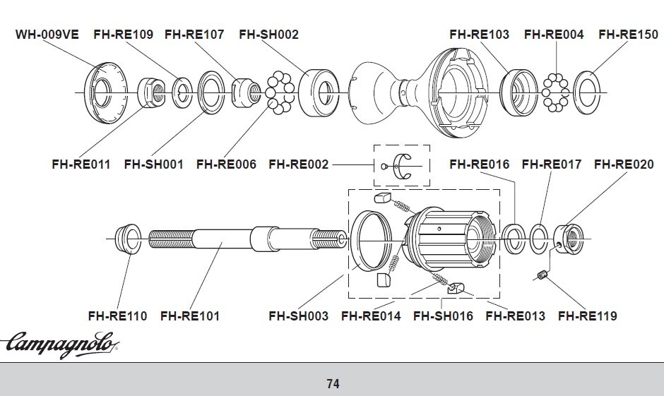

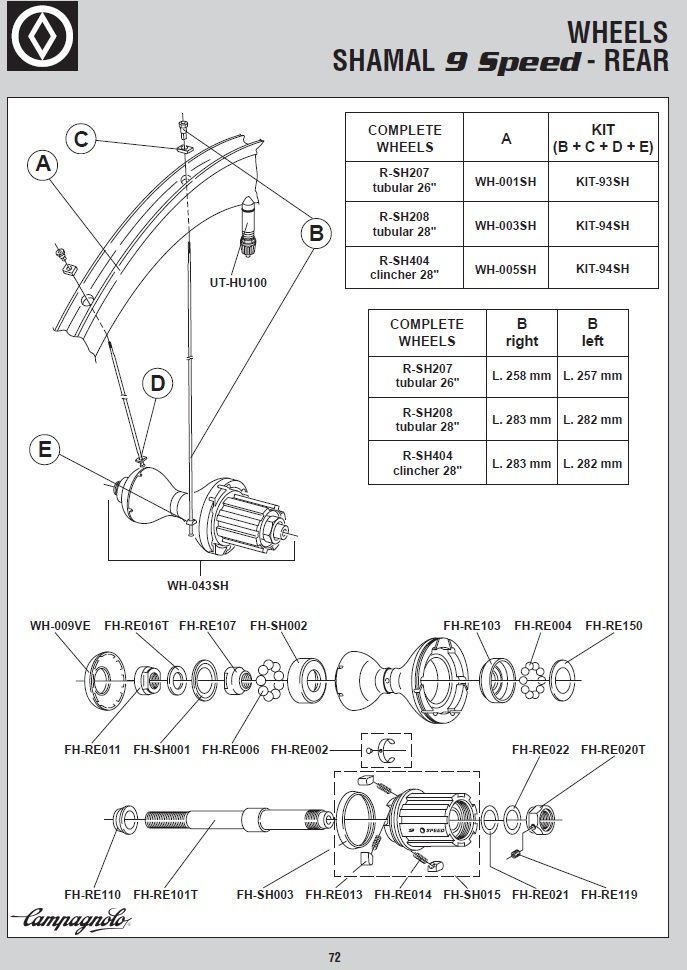

Das wäre nen Freilauf Körper der auch 10 Fach kann. Dann man schauen ob das mit Achsdurchmesser und Sperrklinken passt.
Vieles ist kompatibel.
Ah, Dankeschön ! D.h. man braucht einen entsprechenden LRS, z.B. Shamal oder Scirocco sowie eine passenden Spender-Nabe? Ich hab zwei linke Hände, aber vllt kriege ich das ja dennoch hin. 😅

die 8f shamals kann man wohl mit einer 9f nicht os spendernabe auf 9f umbauen, und dass sollte dann auch mit 10f noch bestückbar sein.
ich hab 8f ventos hier, mit denen wollte ich das immer mal machen...
man muß wohl den freilauf mit kompletter achse umbauen.

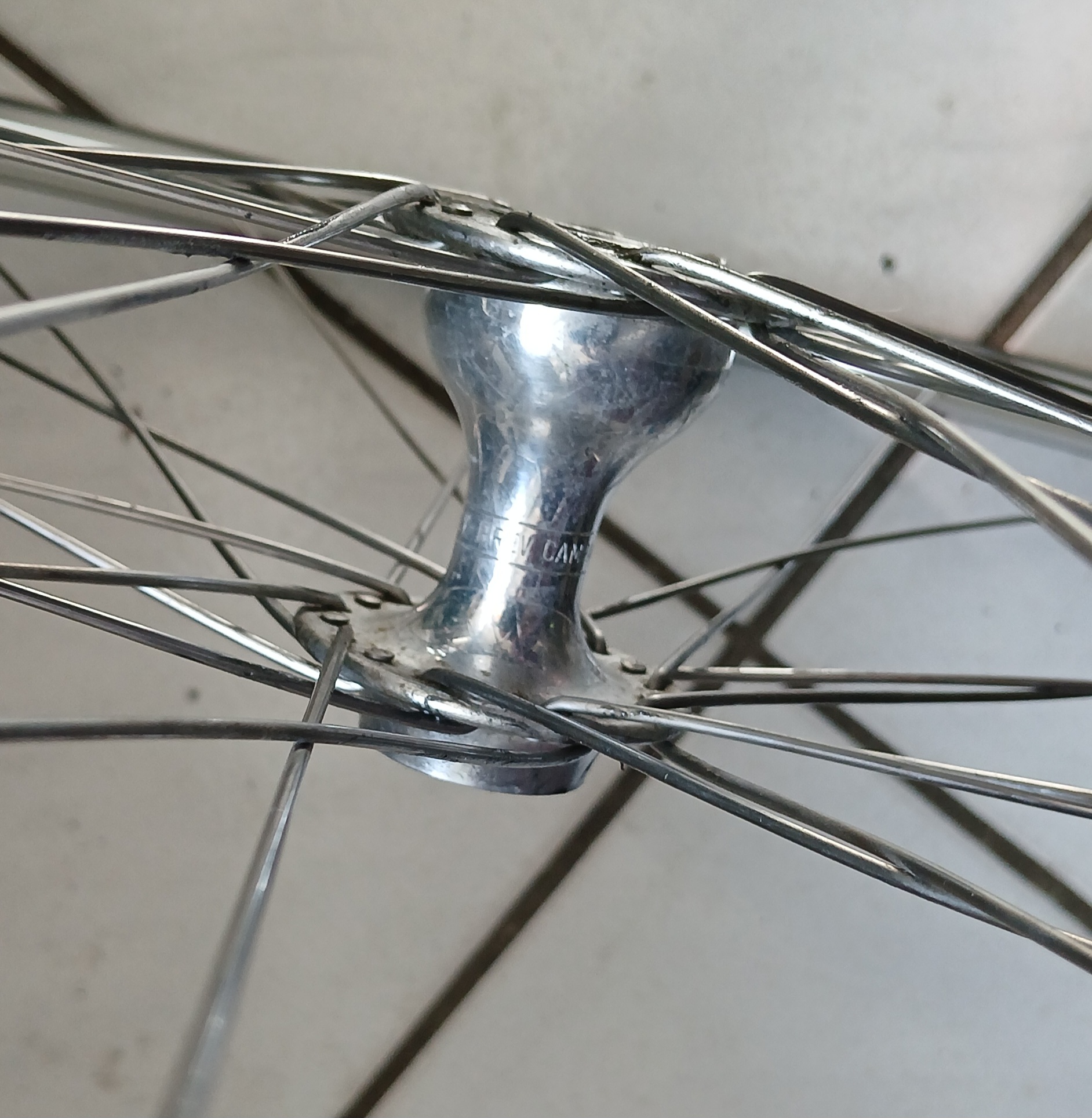

Was ist das für eine Nabe? Und, vor allem: Wieviel Kugeln welcher Größe auf welche Seite?
Vielleicht zur zeitlichen Orientierung: Es hängen Campa Atlanta 1996-Felgen dran. Kann vielleicht helfen, muss natürlich nicht.
Edit: Drin waren neun 1/4" (6,35 mm) und zehn 7/32" (5,556 mm). Hab die aber so oft jetzt getauscht, dass ich nicht mehr weiß, welche auf welcher Seite.
Nur: Wo immer ich die großen 1/4" reinpacke, geht der Konus nicht tief genug rein.
Es lief aber, warum auch immer, nicht gut (war aber auch trocken, auch das kann der Grund gewesen sein, aber trotzdem: Sind die Kugelgrößen/ Anzahl überhaupt richtig?).
Dreh grad durch. Nix passt 🤦🏻‍♂️
Danke für die Hilfe.
Die 9 großen Kugeln kommen auf die linke (äußere) Seite, die 10 kleineren Kugeln in die Mitte.
Welche Nabe es ist, ist schwer zu sagen, irgendwas ab Athena oder Veloce abwärts, je nach Modelljahr. Chorus und Record hatten immer einen Ölring, Mirage und Avanti waren nicht so fein poliert.
