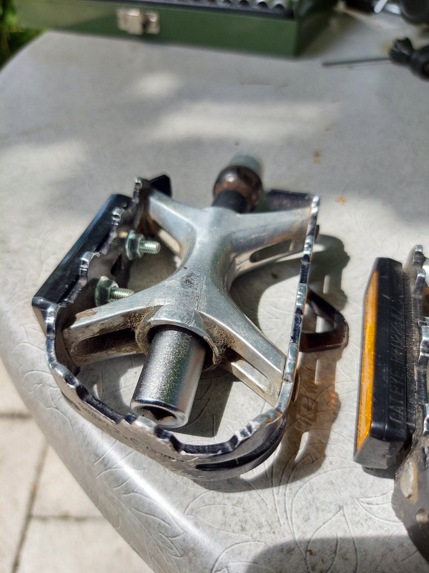

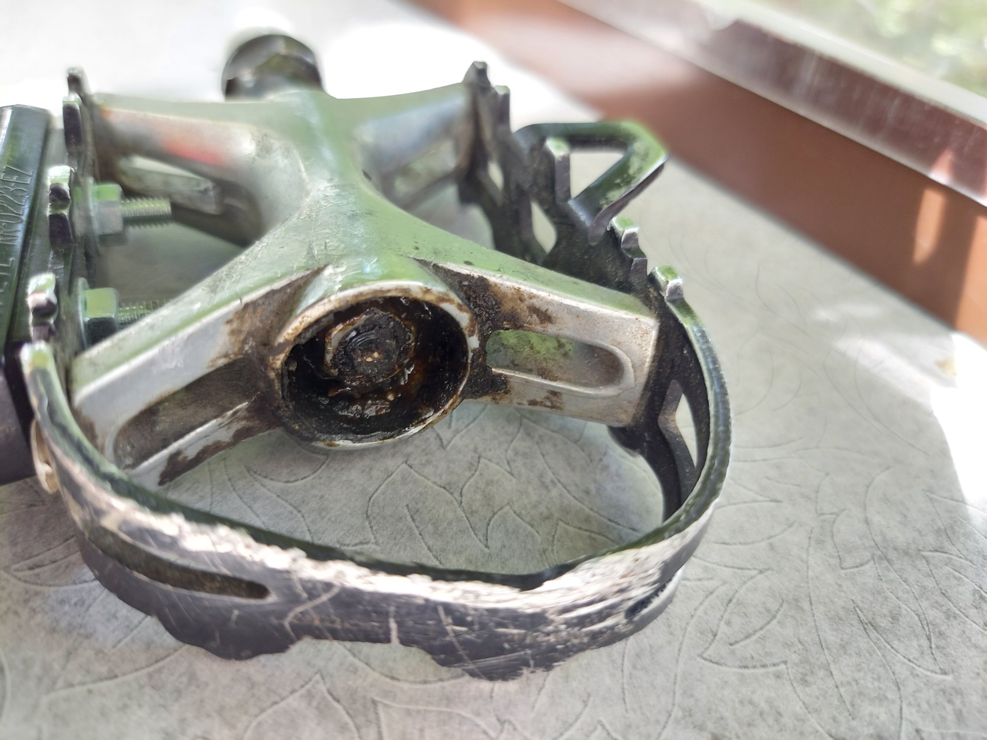

Hi, die Frage wurde bestimmt schon millionenfach gestellt:
Mein Fett Castrol LMX ist aufgebraucht. Welches kann ich nutzen. Musste schnell meine Speedplay Pedale fetten und mal kurz zum ATU. Castrol LMX gibt es wohl nicht mehr. Daher das Liquid Moly Langezeitfett gekauft, ist schwarz.
Kann man das nutzen? Ist das was?
Oder was ist im Moment die Empfehlung ua für Lager?
LG
Fett is hier ne Glaubensfrage
Aber die Welt draußen nimmt das was gerade zur Hand ist
Letztendlich egal was auf der Dose steht
