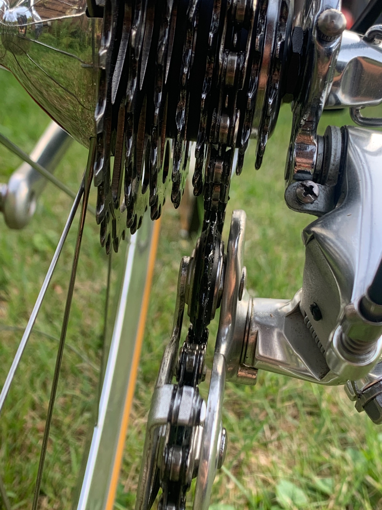

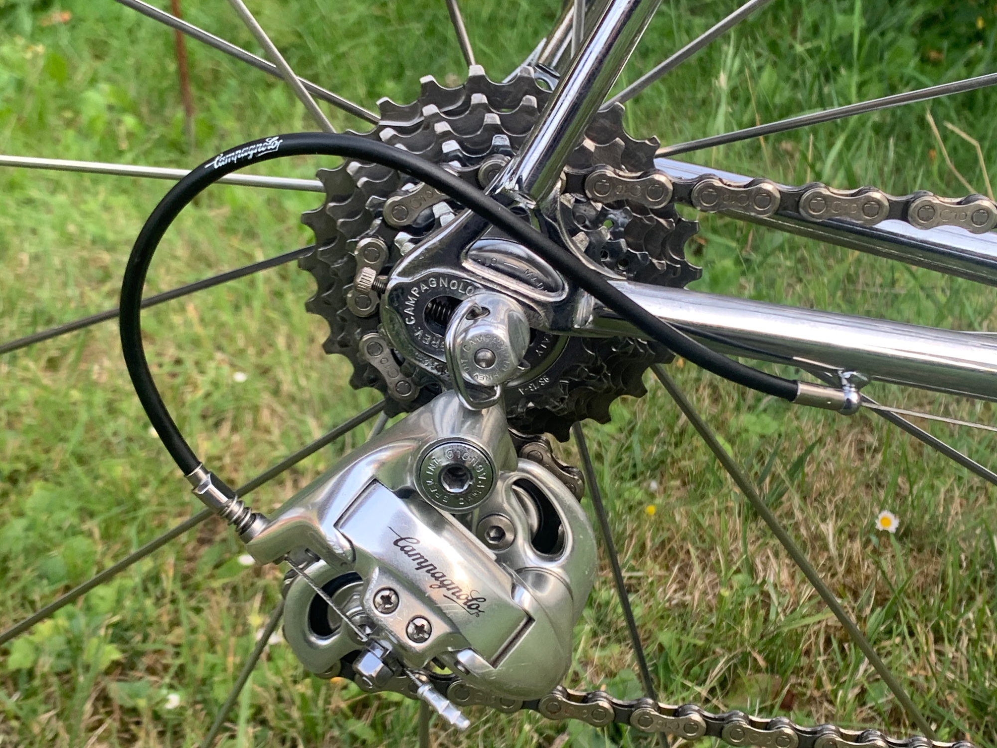

Ich bekomme morgen das Rad, und heute Fotos. Was ist da kaputt! Ich sehe nix🤔Anhang anzeigen 1649206
Mein Trainer hätte mich mit dem dreckigen Rad aus der Werkstatt gejagt😇.
Schaltauge krumm, Kettenleere fällt bei 1mm rein, B Schraube oder wie heißt die um das Schaltwerk vor und zurück zu stellen, abgebrochen, Schlag im Vorderrad , und noch so ein paar Kleinigkeiten wie durchgenudelte Inbusköpfe.
Die nächste Woche ist von der Langeweile gerettet 😇
