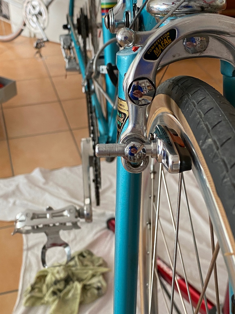

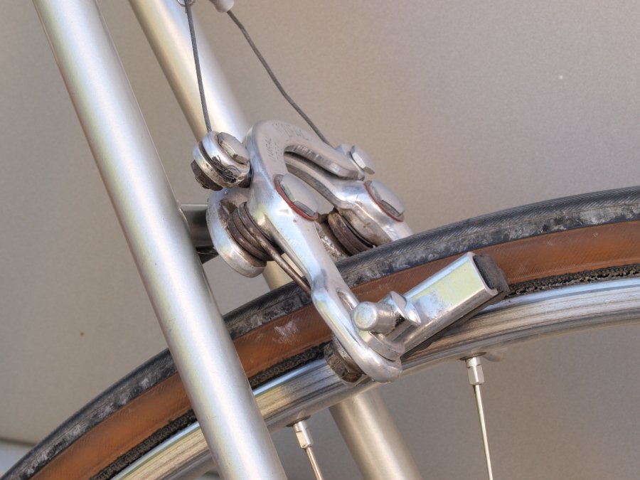

es ist zum Verplatzen ... sie quietschen ... vorne ... nicht nur ein bisschen ... nein, ein bremsender ICE ist ein Flüsterding dagegen ...
Hat ja auch sein Gutes: So spart man sich die Klingel -- vordere Bremse leicht betätigen, und schon hechtet die Gruppe angeheiterter Kegelschwestern in den Graben und Du hast freie Fahrt.... sie qietschen immer, die ganze Felge röhrt, schon bei leichtem indoor-Schieben mit angezogenem Bremshebel ... Mistdinger ......
Ja. Parallel-Ausrichtung, V-Ausrichtung, Beläge neu, Beläge angeschliffen ... alles probiert ...P.S.: Den Trick mit dem Stück Pappe kennst Du, oder?
Auch gemacht ... mit normalem Reiniger, mit Waschbenzin, mit autosol, mit 0000-Stahlwolle ...wenn die Felge mal wieder gesäubert werden muss.
Es gab einmal ein Material von Weinmann namens "Aquastop" - null Bremswirkung weil null Reibung. Das kann dann auch nicht quietschen.Alles hab' ich versucht ...... wirklich alles und alle Kombinationen ... Mafac-Bremsschuhe mit alten Klötzen, Mafac-Bremsschuhe mit neuen Koolstops, neue Koolstop-Bremsschuhe, rote Hülsen in die Bremsarme, mit schwarzen Hülsen ... es ist zum Verplatzen ... sie quietschen ... vorne ... nicht nur ein bisschen ... nein, ein bremsender ICE ist ein Flüsterding dagegen ... drölfundvierzig Mal wieder abgebaut, auch neue Distanzstücke zur Gabel hin, zentriert, festgeschraubt ... sie qietschen immer, die ganze Felge röhrt, schon bei leichtem indoor-Schieben mit angezogenem Bremshebel ... Mistdinger ...
... Und hinten? Keinen pieps, bremsen perfekt, völlig geräuschlos ...

null Bremswirkung
