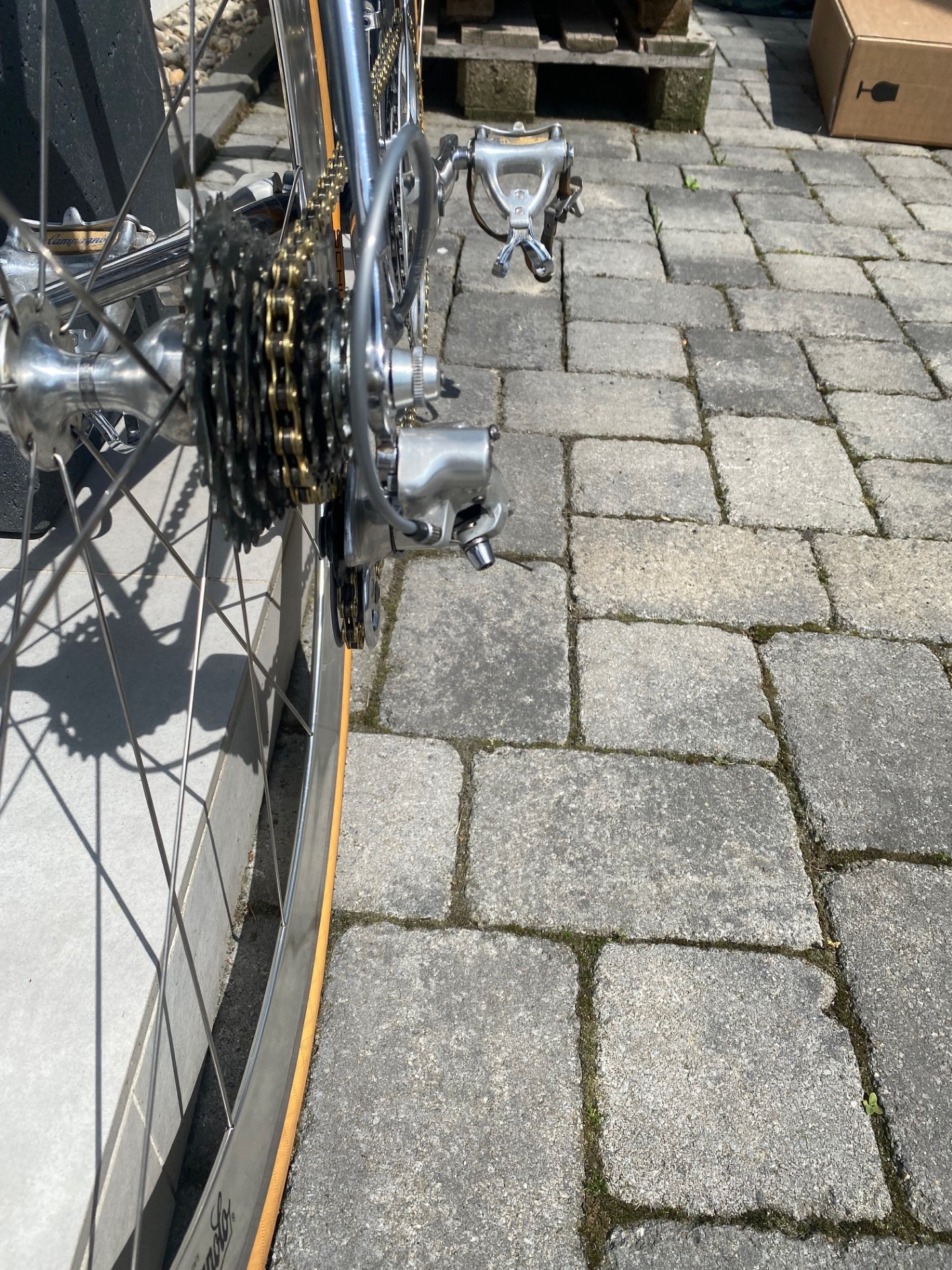

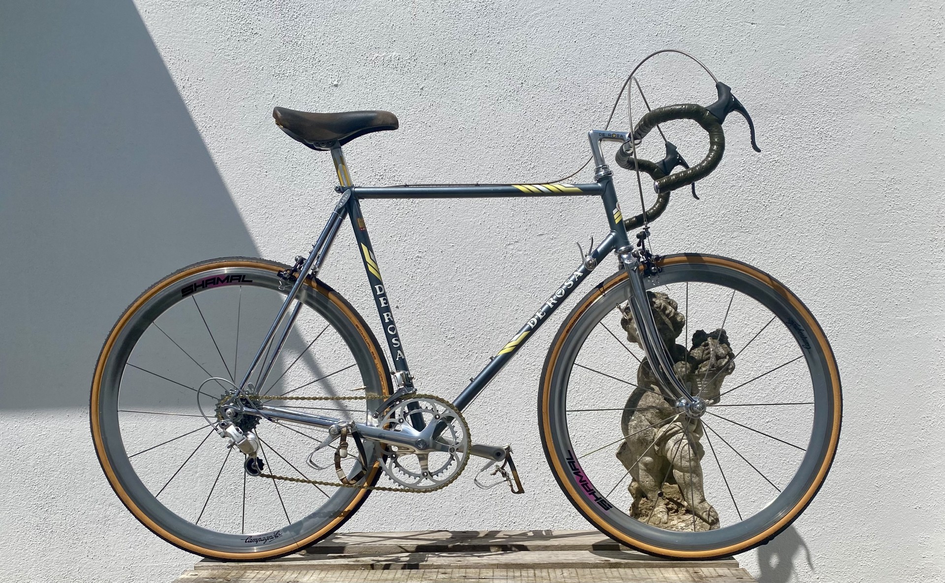

Help! Campagnolisten gefragt: Mein frisch zusammengebautes De Rosa will nicht schalten so wie ich
@Jan_J_S
Verbaut sind: Campa Athena 8fach Schaltwerk, Campa Synchro/Raster-Schalthebel 7-fach, Campe 8fach Kassette bis 26, 6/7/8 Kette von Toopre Z80, Croce d'Aune Kurbel 52/39.
Problem1: Auf dem Montageständer schaltet es nicht sauber auf das größte Ritzel, springt manchmal wieder auf auf ein kleineres Ritzel wieder runter
Problem2: Unter stärkerer Belastung springt Kette auf die kleineren Ritzel runter, Schalthebel halten nicht
Was könnten Ursachen sein?
a) falsche Kette, ggf. zu breit
b) Schaltwerk defekt (es ist leicht gekrümmt aber meiner Ansicht nach in gutem Zustand)
c) Schalthebel defekt (Klicken schön durch)
d) 8 fach Kassette mit 7 fach Schalthebel nicht kompatibel (müsste aber doch gehen, wenn ich Schaltwerk so einstelle das kleinste Ritzel nicht benutzt wird?
Danke für Tips und Grüße
Schorsch

Bei den frühen gerasterten Campa-Schalthebeln ist die Schaltperformance eher zufällig. Schmeiß den Kram einfach raus und nimm irgendwelche Shimano-Schalthebel und die zugehörigen Ritzelabstände, wenn Du indexiert fahren willst. Ansonsten einfach auf Friktionsschaltung umbauen. Alles andere ist Zeitverschwendung.
Danke erstmal, das ist ernüchternd ...gibt es irgendwo Anleitung zum Umbau auf Friktionsschaltung
Vielleicht gibt es ja noch andere Tips!
Du brauchst im Prinzip einfach nur irgendwelche Friktionsschalter. Die Campa C-Record würden sich hier gut machen. Die gibt es aber auch nicht umsonst. Ich habe bisher ein einziges Mal Campa Syncro-Hebel gehabt, die mit einem Regina 6-fach Schraubkranz und Sachs Sedis - Kette hervorragend geschaltet haben. Ansonsten waren diese gerasterten Campa-Unterrohrhebel grundsätzlich unbrauchbar. Es gab da verschiedene austauschbare Einsätze, um die Rasterungen anzupassen. Funktioniert hat das eigentlich nie - mit der einen von mir oben genannten Ausnahme. :)

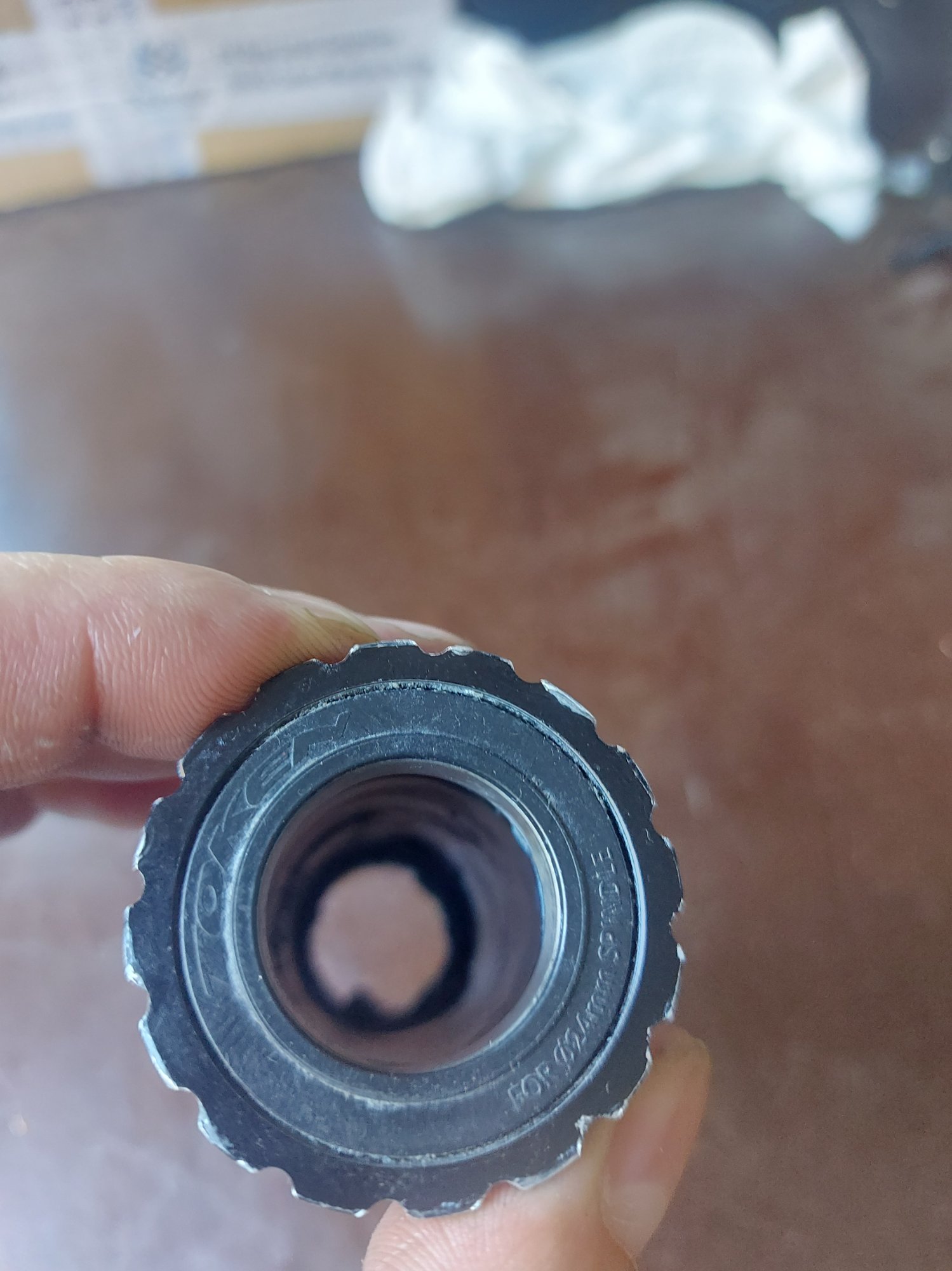

Vermutlich eine dumme Frage, aber egal:
Die Innenlagerachsen bei den früheren Innenlagern mit Kugellagerung sind nicht mit anderen vermählbar (also z.B. 68er BSC Achse mit 70er Ita-Gehäuse, richtig?
Bin etwas verunsichert, weil ich in irgendeinem Online-Shop bei den Token- oder Neca-Innenlagern mit gedichtenen Lagern gelesen habe, dass auf der Achse ggf. ein anderer Standard stehen könnte, da sie austauschbar seien mit den Lagerschalen.
Bei den Neco patronenlagern ist meines Wissens der innere Teil gleich und man kann die Lagerschalen tauschen, die gibts auch einzeln.
Was die alten, klassischen Konuslager angeht, da bin ich überfragt, meine aber schon, dass man da tauschen kann.
Bei Neco geht der Austausch prima.
Man kann auch die billigen Neco mit Plastikschalen kaufen und Aluschalen in Franz oder ITA stattdessen verbauen.
Ich habe auch schon Neco-Ita-Schalen mit einem alten Token-Lager verheiratet.
aber eben, bei den klassischen Innenlagern geht das nicht. Oder? Oder sind die Schalen immer austauschbar?
hmm ja, länger passts eher.
aber eine 68er Achse in ein 70er Gehäuse?
Ich probiers mal aus...
Noch komplizierter.
ITA Achse und ITA Gehäuse, aber zu dicke ITA-Schalen. Das schiebt alles nach links, was für Kette und Kurbeln besser passt, aber links etwas unsauber aussieht.
Ist das PF41?
Außendurchmesser 40.96
